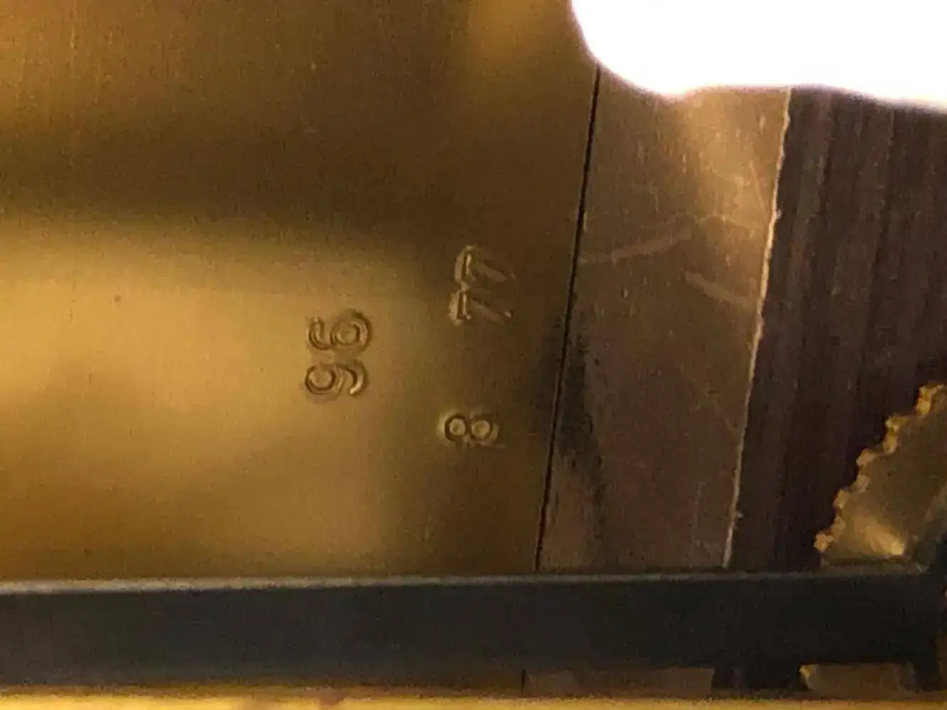

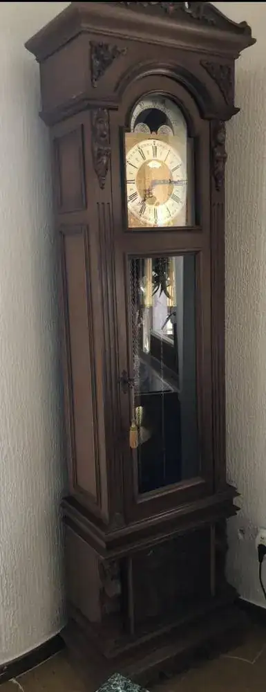

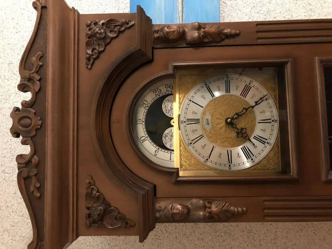

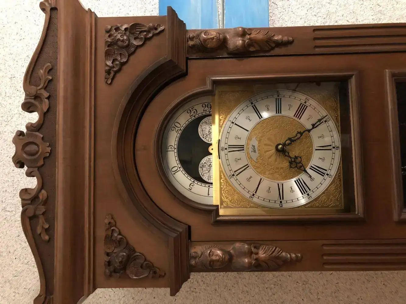

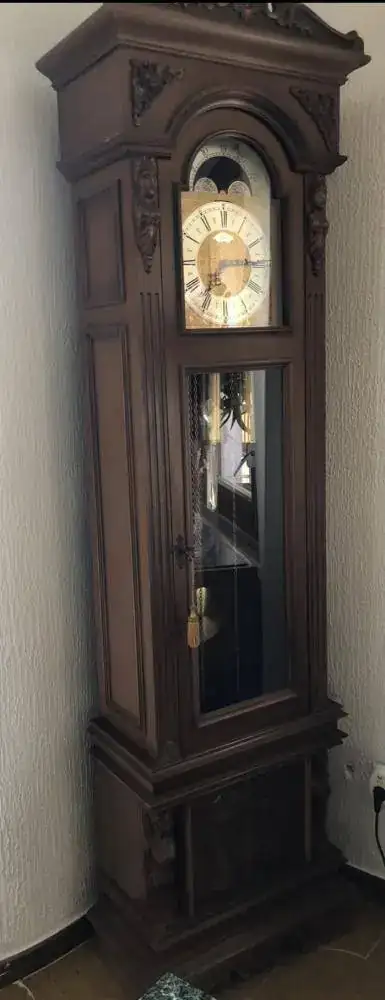

Hola a todos. Soy Diego y soy bastante novato en el tema de los relojes de gran tamaño. Hace poco un conocido me han dado un reloj de pie Walt, y me gustaría saber más datos sobre él.

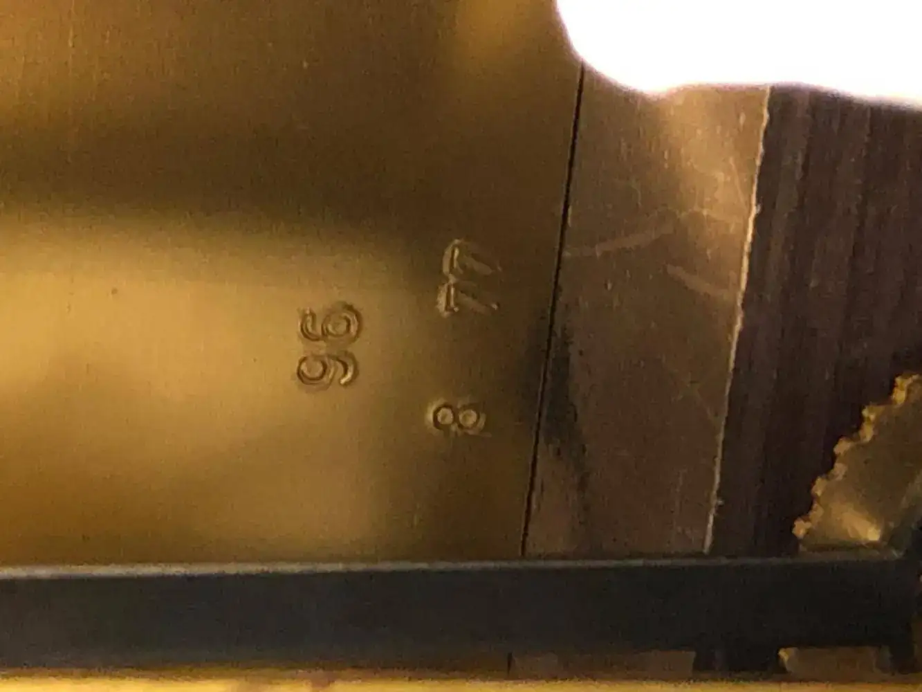

En la maquinaria solo he encontrado 3 numeros.
El 96 podría ser el año de fabricación
El 77 es lo que mide el péndulo de largo
El 8 sabéis que puede indicar?
Como puedo saber quien fabrico la maquinaria, si no tiene más datos?
Que valor aprox. puede tener un reloj como este?

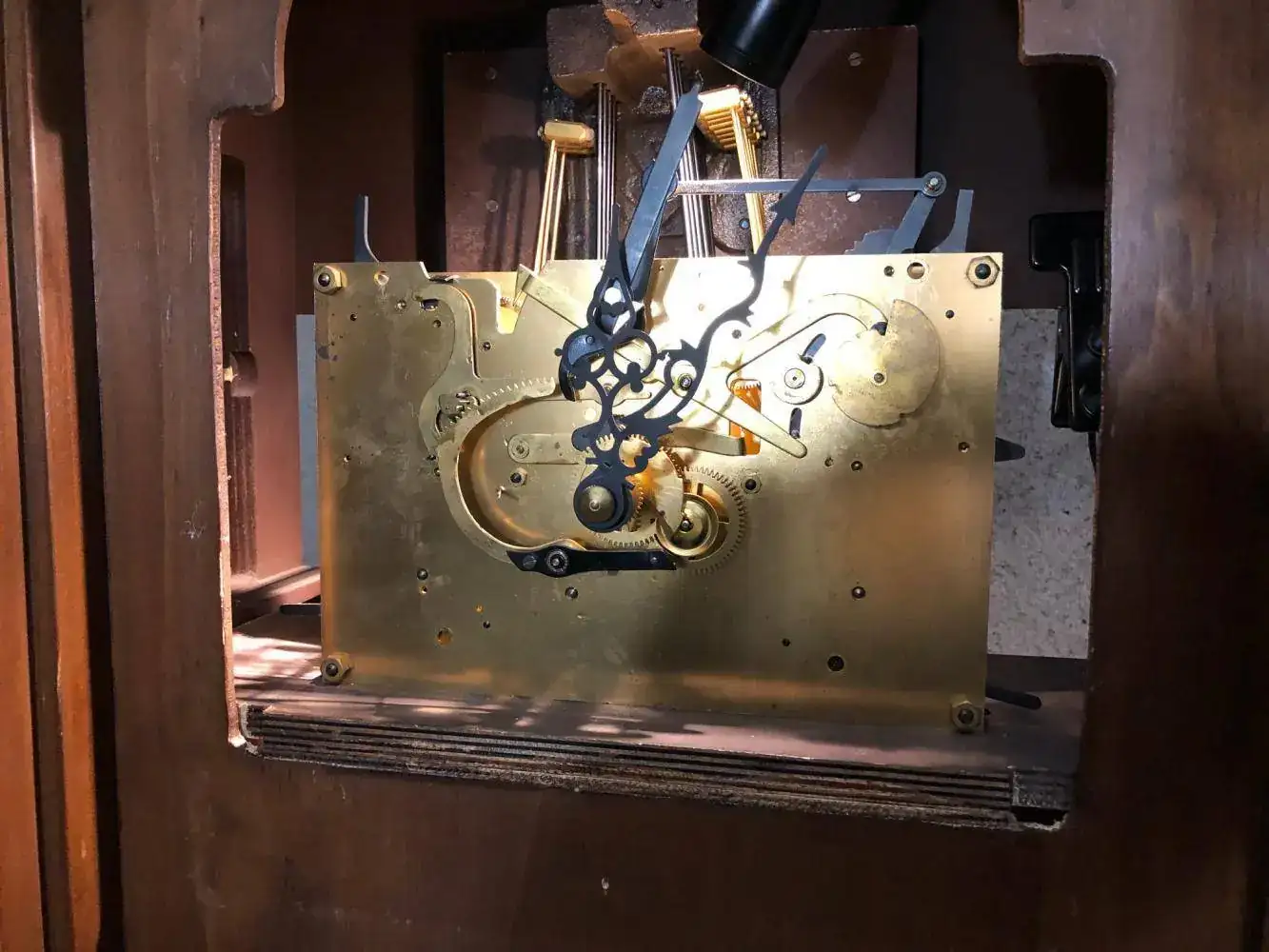

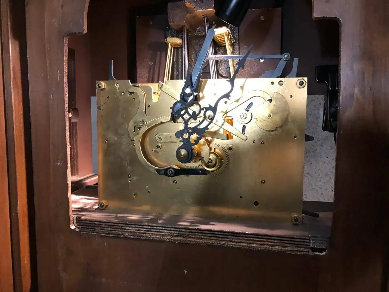

He tenido un rato y me he puesto a revisarlo bien. La soneria no funciona, parece tener frenados los engranajes. Cuando se libera el mecanismo para dar el cuarto, intenta girar pero enseguida se para. Y lo mismo con los horas. Este no se mueve nada.
El reloj parece limpio, pero supongo que debe faltarle engrase.
Puedo ponerle un poco de 3en1, que es lo que tengo más a mano, o será perjudicial ??
El 3 en 1 limpiaría los pivotes y centros, pero a los 5 meses se volatiliza y, tendrás que aceitarlo con un aceite apropiado.
Recoge el 3 en 1 en un pequeño recipiente, y con un palillo o aguja, aplica solo a los centros y dientes del escape, pero, ya he comentado que no es definitivo.

Hola yago233,
Es probable que el problema se deba a que el reloj ha estado sin funcionar mucho tiempo, y los aceites de los centros y pivotes se han solidificado; lo ideal sería desmontarlo y limpiar todas las piezas, pero, aunque no es muy ortodoxo, también se podrían limpiar los centros y pivotes con "3 en 1", y secar con una muñequilla de tela absorbente, para posteriormente engrasar.
Para el aceitado de relojería gruesa utilizo "aceite Moebius 8034/20", viene en un tarrito de cristal de 20 ml. y pagué EUR-13,50. Este aceite es el recomendado por el fabricante para este tipo de relojes.
También utilizo para aceitar los muelles reales y los pivotes más gruesos, un aceite sintético para motores de coches con un rango de 5w-50, es decir, que su viscosidad permanece estable entre 5ºC y 50ºC., por ejemplo, a un "reloj comtoise" le aceité todos los centros y el escape con este aceite, hoy está funcionando correctamente, y con la garantía que son aceites estudiados y probados científicamente para asegurar la durabilidad de los motores de los coches.

Esa maquina la fabricaba Jauch en Alemania,por lo que se ve en la foto tiene dos otres sonerias y silencio. Yo las he montado en algunos relojes de pared,aunque con pendola corta.Esa maquina sera de los años 70--80 no mas.Un saludo.
Muchas gracias a todos, creo que ya me he hecho una idea de por donde empezar con el mecanismo. , Limpiar sin desmontar (aun no domino el tema de desmontar ) y aceitar con sintetico, creo que será lo adecuado. Espero poder tenerlo funcionando para las fiestas.
