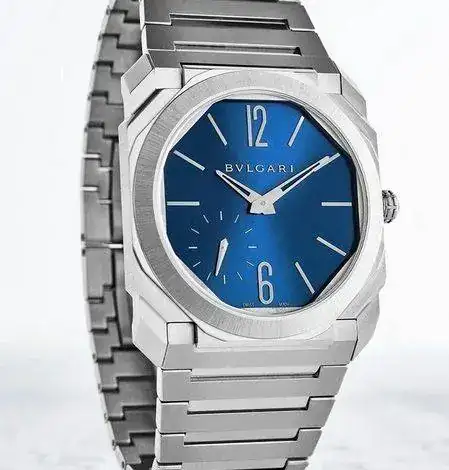

Estéticamente no me llama pero reconozco el enorme mérito de lo que acaba de hacer Bulgari. Impresionante lo que hace esta gente.
Es un gran logro de ingeniería pero me gusta mas el octo normal en azul, aun así no pienso comprarmelo.
