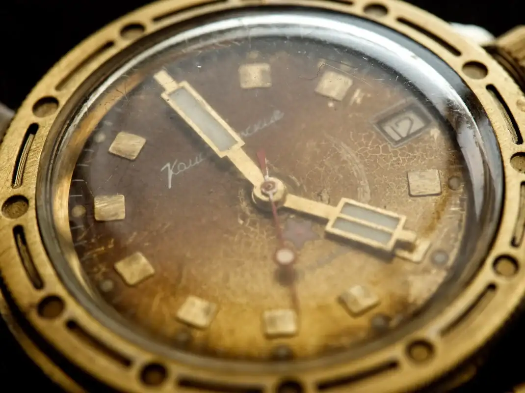

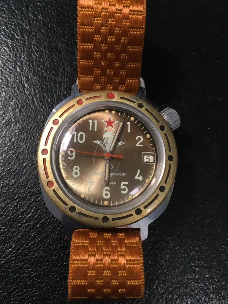

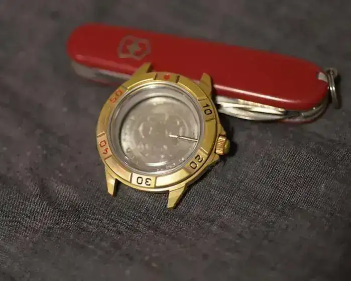

Yo me fabriqué mi mod de latón partiendo de un bisel con menos trabajo, de hecho algo de lija y rascar la pintura de los agujeros con un alfiler:

La palas doradas definitivamente quedan genial con el latón. Este finde las cambio.
Por cierto, bonito crakelado tiene esa esfera, no?

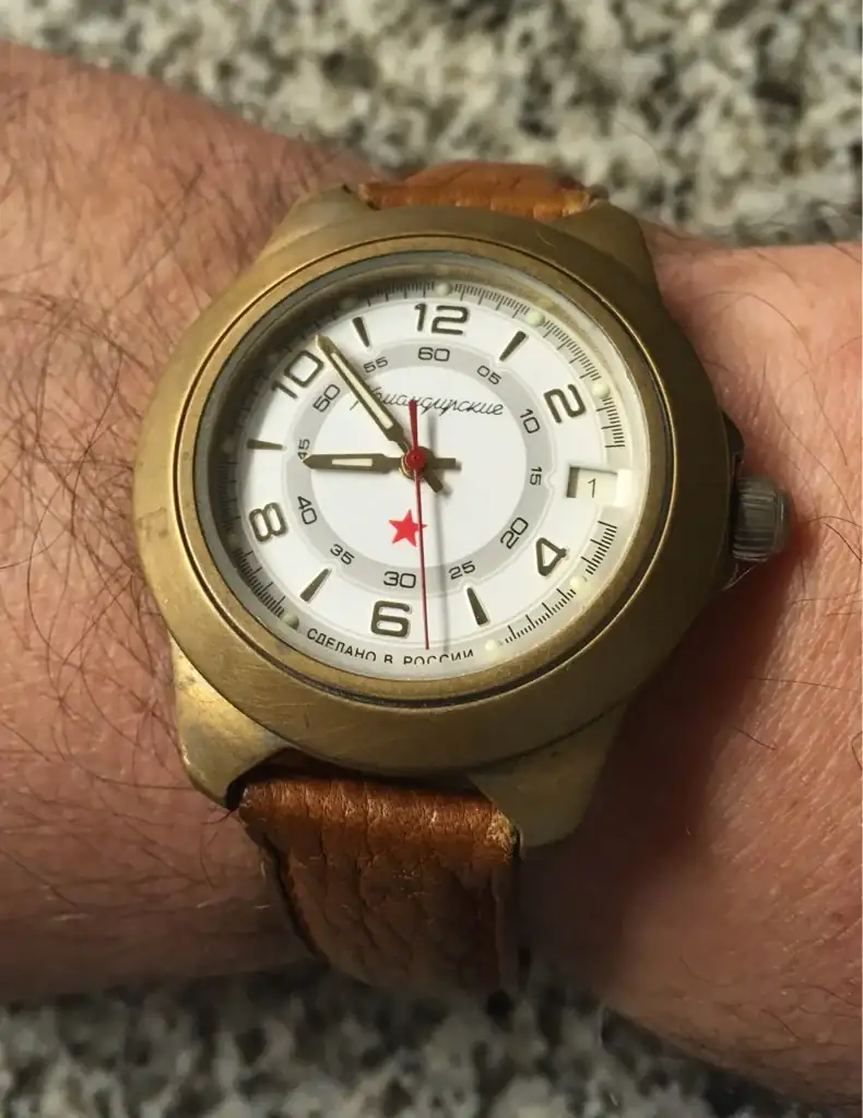

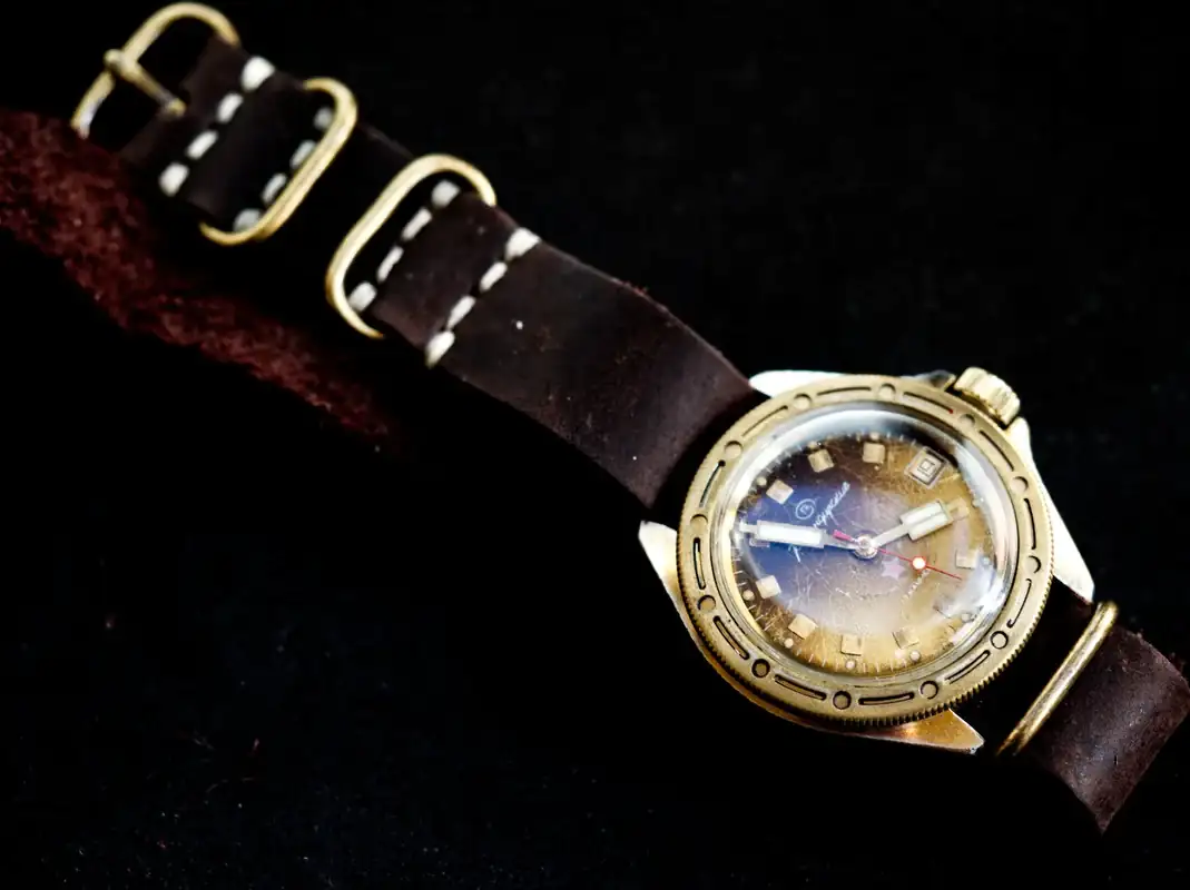

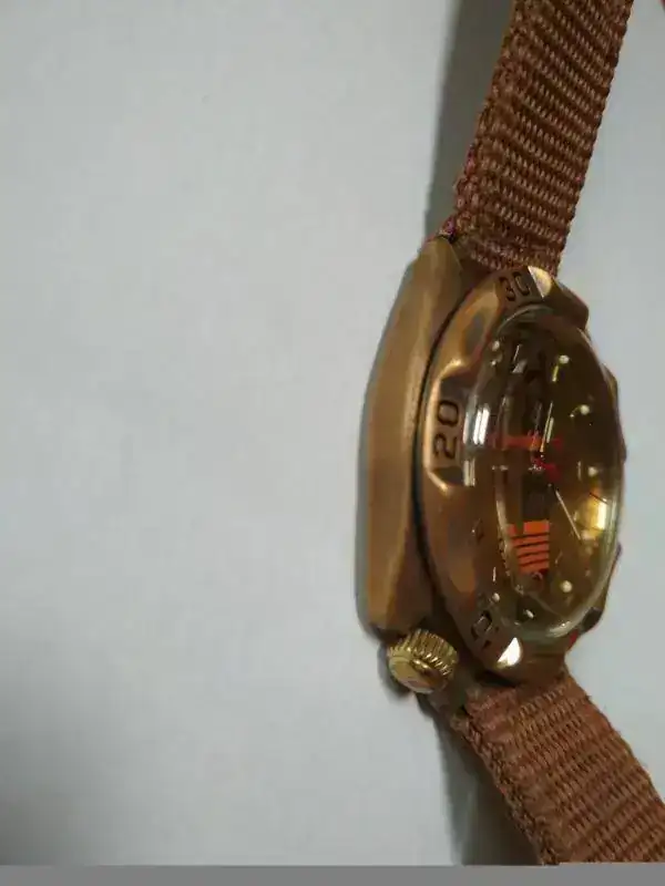

hola,

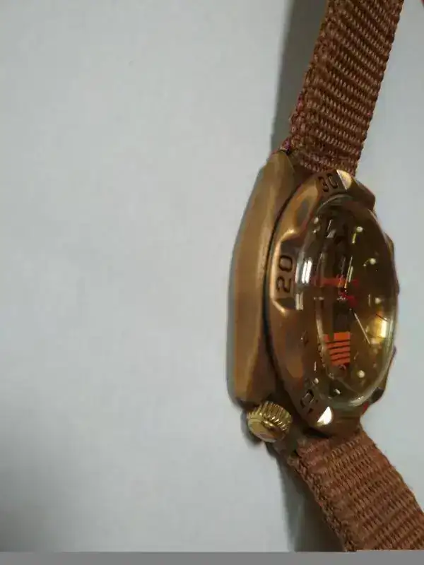

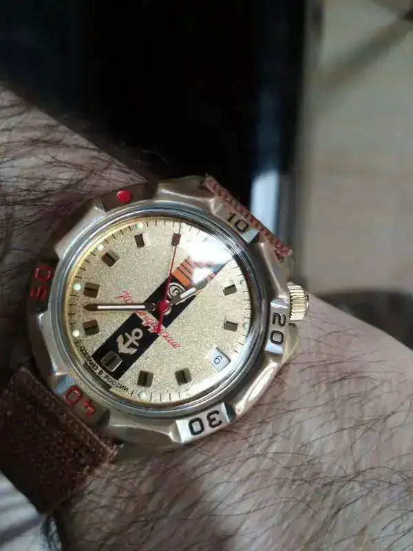

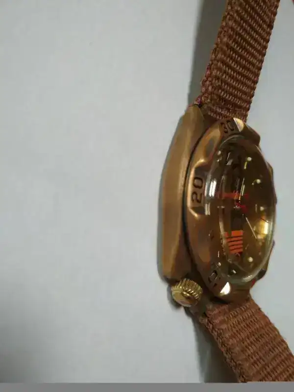

yo use la tecnica del vinagre , pero por inmersion durante 3 o 4 dias.
asi es como quedo recien sacado del vinagre, alla por abril.
Ver el archivos adjunto 757189
las siguientes fotos son de ahora en las que ya se le nota algo de patina.
Ver el archivos adjunto 757190
Ver el archivos adjunto 757192
esta es una caja 53 a la que le he limado "los cuernos" que me parecen horribles, con una lima com hiciste tu con el bisel.

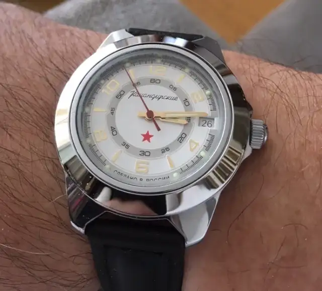

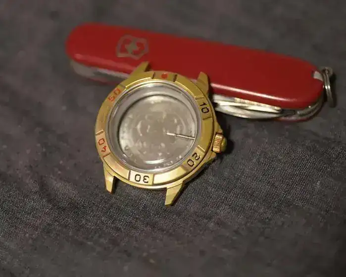

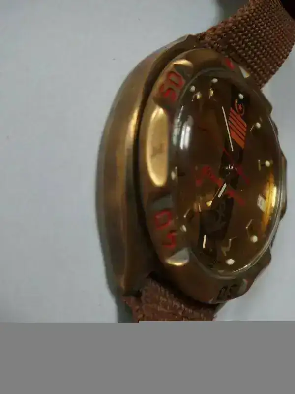

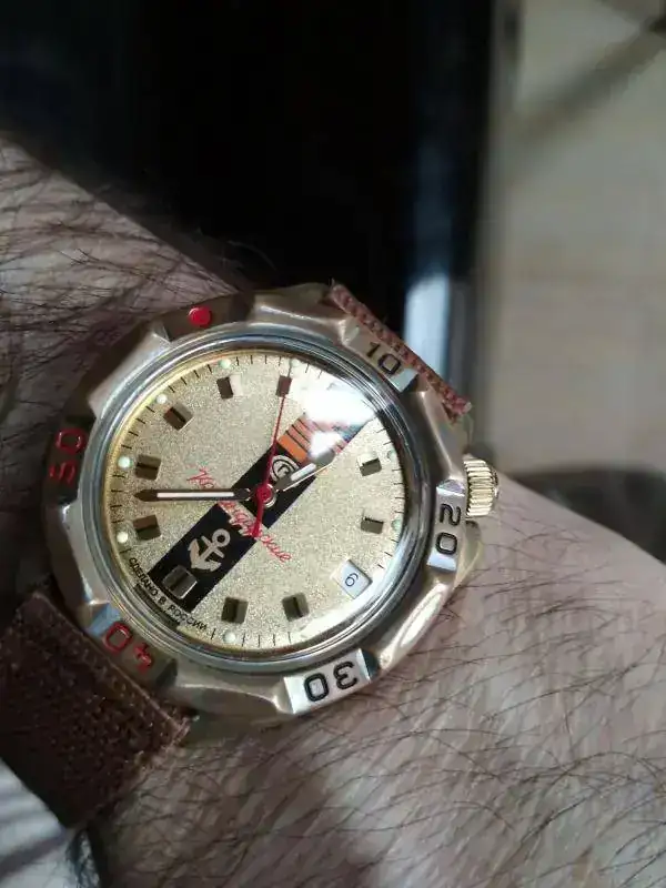

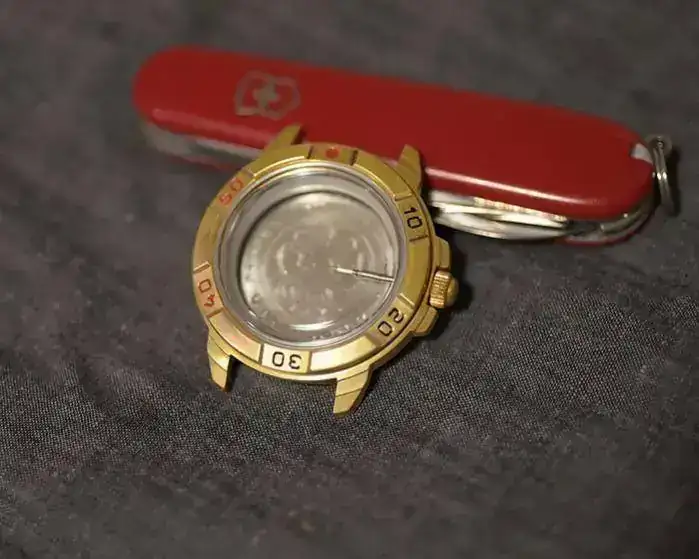

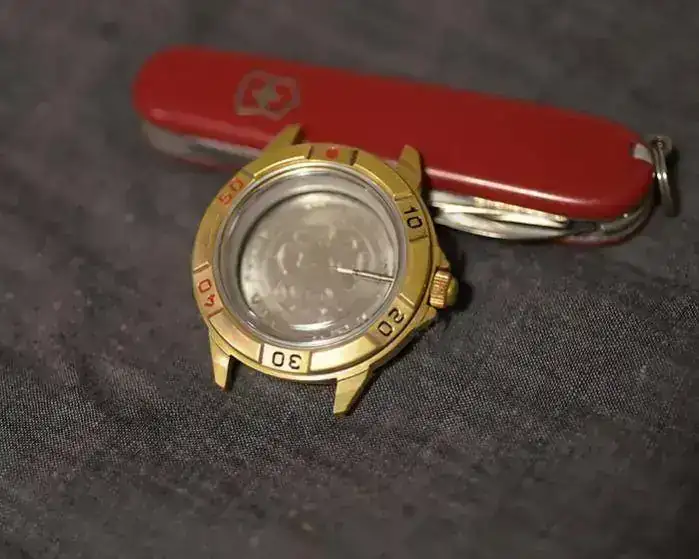

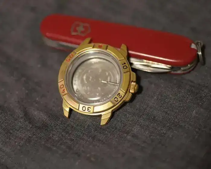

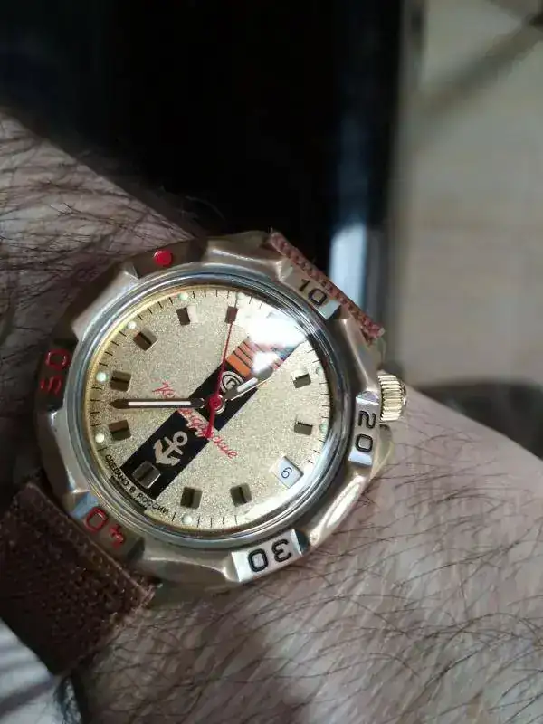

Sin intención de invadir el hilo, mi intención es la de agradecer el aporte con pruebas de que sin este tutorial tuyo, la caja del comandirskie que pedí hubiera acabado seguramente en un cajón, pués ese acabado espejo algo cutre de los cromados no me gusta nada, en cambio nada mas llegar el komandirskie le he quitado el mecanismo y lo he sumergido en salfumant:
Ver el archivos adjunto 758453
Ese escaloncito de las asas no me mola mucho! y el del protector de corona tampoco.... tal vez algo así:
Ver el archivos adjunto 758455

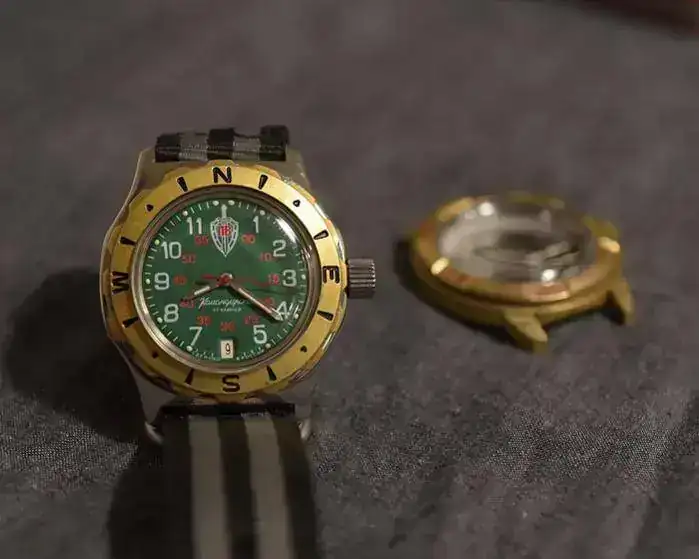

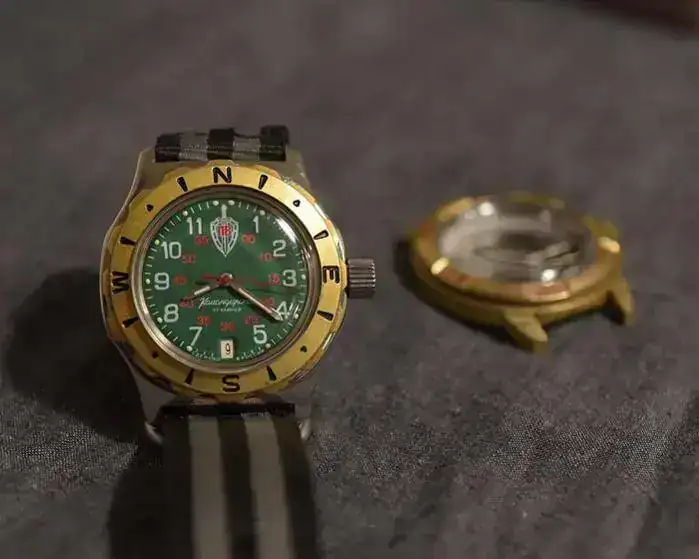

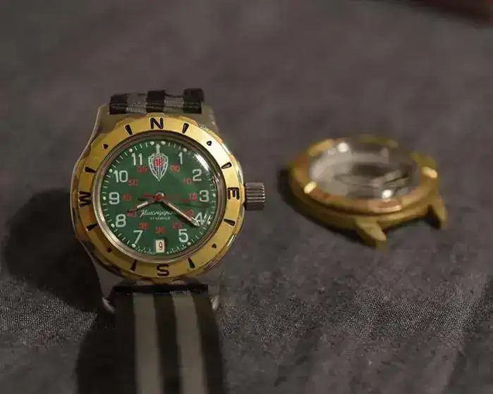

Este komandirskie venía con un calibre 2414, que he montado en una caja 100 junto con el dial y agujas, aun que no es que acabe de convencerme el resultado....
Ver el archivos adjunto 758456
Al final lo mas seguro es que li acabe montando a esta caja de latón un calibre 2409 con algún dial sencillo y una correa nato o de cuero marrón!
El bisel intentaré quitarle los relieves mañana, a ver como queda... ya os lo enseñaré.
