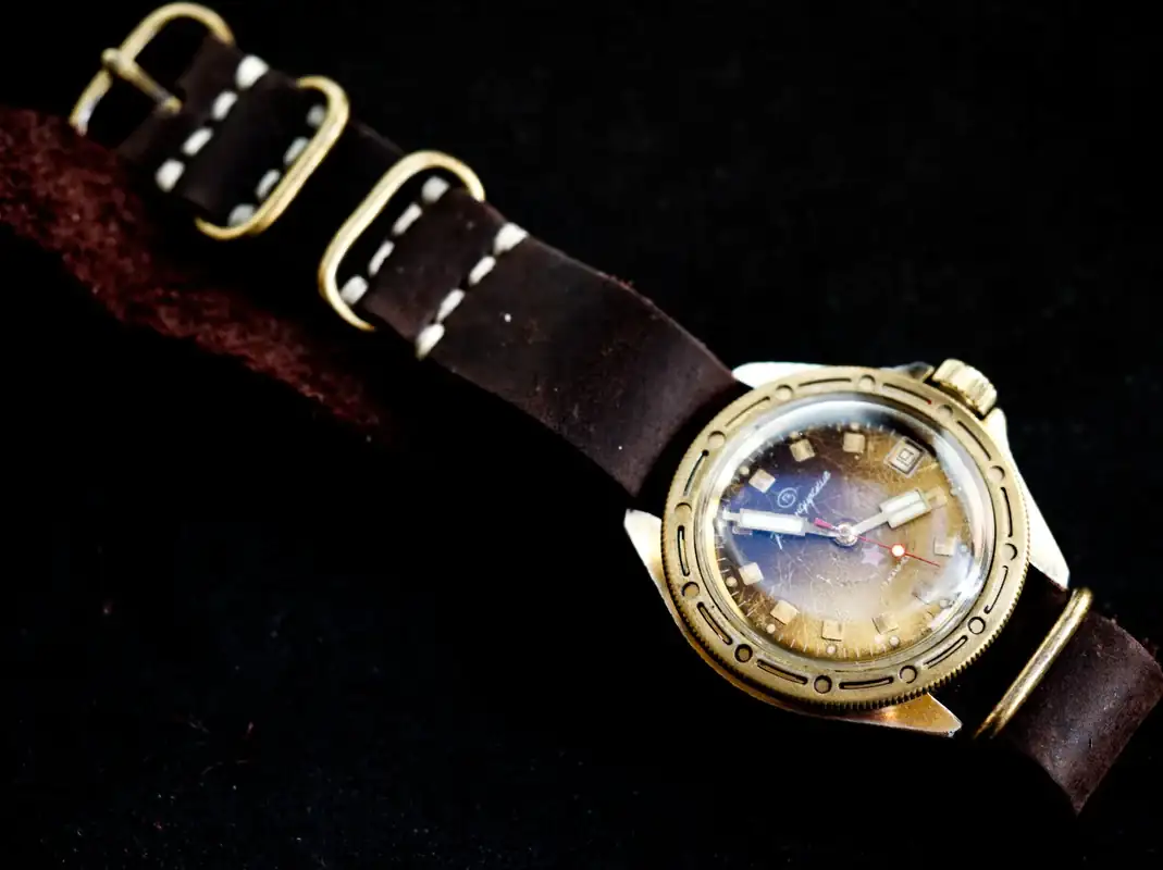

Nuevo proyecto. Brasstok. Cómo lo he hecho.
  • Iniciador del hilo Iniciador del hilo Marius Jacob
Enhorabuena! 😉
Eso sí que es un mod.
Que no encuentro el bisel que me gusta???
No hay problema , lima y lija y me lo fabrico...😂🤣
Te ha quedado dpm y además es eso ... HUM en toda regla.
Un saludo!
Reacciones: Josuegomez

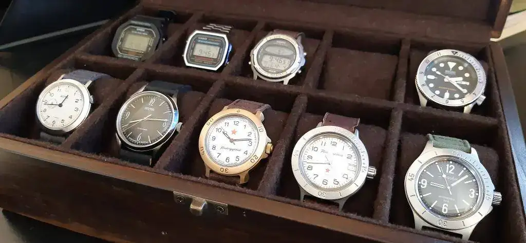

Aquí os lo dejo ya con sus compañeros:
Ver el archivos adjunto 756967
Coincidimos en el Skx 007 y, por supuesto, en el Classica, pero... ¡Mecagüenlalesche! :drool: ¡Tienes ahí un precioso Cosmo Phase!
Coincidimos en gustos más allá de los Ruskis, amigo mío ;-)

Madre de dios... Que currazo que te has metido y lo bien que te ha quedado..
Solo con una palabra, Impresionante!

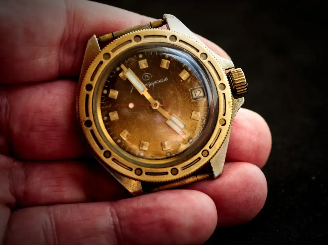

Como ya dicen algunos por ahí... me lo he pasado bomba mirando este tutorial!! i para mas inri tengo a punto de llegar (entre otras cosas) un comandirskie que pedí exactamente igual al tuyo, pero con esfera verde y ventana de dia a las 6.... lo pedí porque era una oferta y necesitaba el calibre 2414 para otra caja.... mientras llega (que no es poco tiempo) me hiba comiendo el tarro a ver si esa caja serviría para algo... pués a priori me parecía bastante feucha, sobre todo las aletas de las asas y esos pedazo de relieves en el bisel que le has limado, no se me había ocurrido dejarla en pelotas de cromado.... pero me ha gustado mucho la idea, en cuanto al bisel... como tengo un torno para metales, si que había pensado en hacer algo parecido a lo que has hecho tu!
Te ha quedado genial, de veras! los faldones...... a mi personalmente no me gustan mucho, pero he de reconocer que el conjunto en color latón no queda tan mal, quitarlos..... ya veo que no tienes nada imposible, viendo como has empezado con el bisel no hubiera dado un céntimo por el resultado... pero me quito el sombrero! así que te veo capaz de quitarlos y que quede bien!
Gracias por el tutorial!!
un saludo!
Gracias a ti por tus palabras Chacatac.
La verdad es que la caja es feucha, si. Pero para mi tiene la ventaja de ser la más pequeña que comercializan ahora.
Voy a probar a limar los faldones y pondré el resultado. Debería quedar con una 420 pero más pequeña. Aunque me parece más difícil que quitar las protuberancias del bisel.
Veremos el resultado.
Un saludo, compañero.

Vaya trabajo y me gusta el resultado. La caja la veo bonita así y comparto que unas agudas doradas le quedarían de lujo.
Vaya trabajo más meticuloso y bien hecho.
Felicidades y buen hilo
Personalmente me encanta así con el color propio del latón.
Me alegro mucho de que te guste, Cestommek.
Pensé que con estas agujas quedaría más "autentico" pero la verdad es que voy a probar las palas doradas, creo que pueden quedar genial con el color del latón.
Un saludo, camarada.

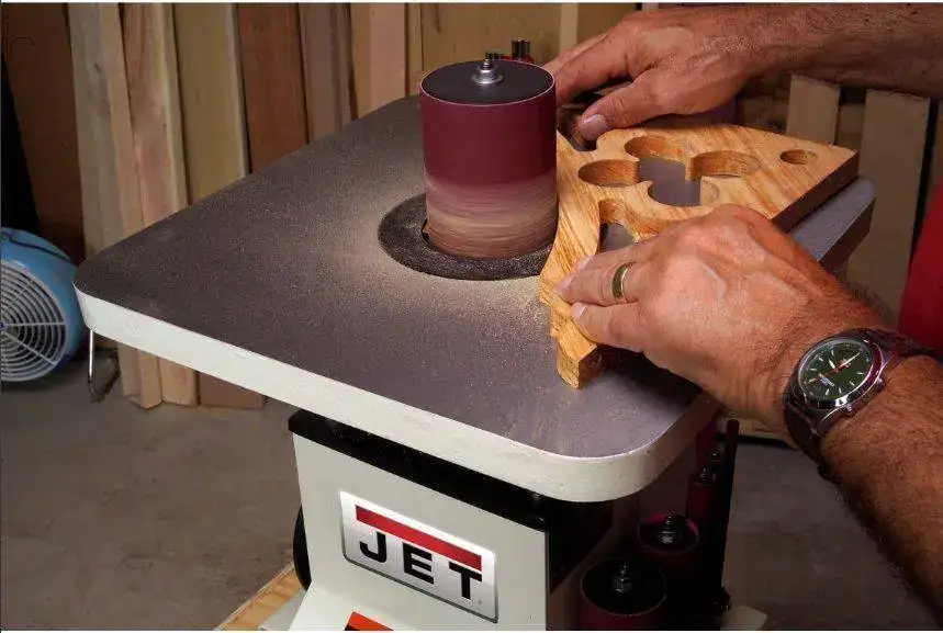

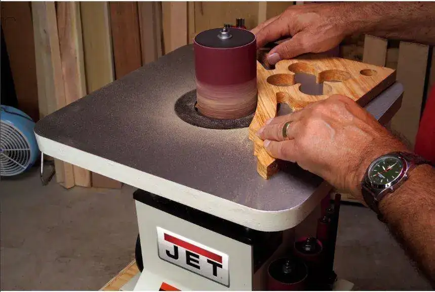

No se de que herramientas dispones, pero si pudieras hacer algo así aun que fuera muy casero y rústico:
Sería bastante mas fácil controlar el tema con una de estas para eliminar esas aletas que no molan!

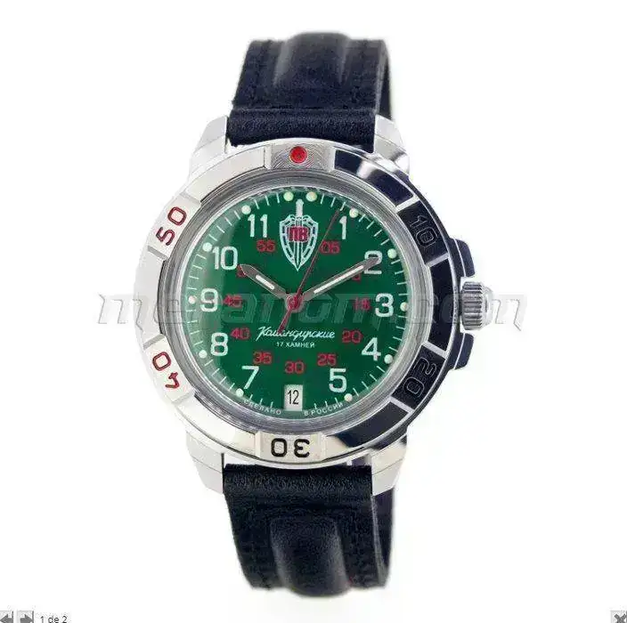

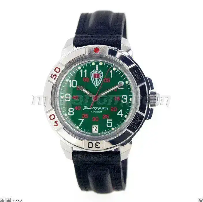

Este es el que me he pedido yo!!! todavía no lo tengo y ya estoy buscando un tarro para sumergirlo en salfumant!!
:D:laughing1:
Edito, porque acabo de darme cuenta de que no es como el tuyo!!! pensaba que si!!
No se cuanto mide este de diámetro, pero da igual... pronto sabremos como le sienta el color latón!!

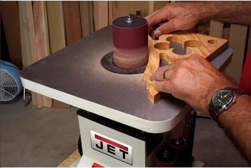

Ver el archivos adjunto 757030
Pues no tengo nada parecido. Pero me has dado una idea muy buena. Tengo un motor de destornillador eléctrico, un madero grande y las puntas de lija de una dremel rota.
Igual puedo fabricarme un cacharro como ese en miniatura...
Es verdad que parece más fiable que hacerlo a mano... ::Dbt::
Ver el archivos adjunto 757031
:D:laughing1:
Es parecido de tamaño.
Creo que son esas.
Ánimo con el salfuman! Va a quedar conchonuda en laton.

Muchas gracias por tan magnífica explicación e ilustración del mod, que por otra parte te ha quedado genial, enhorabuena.
Enhorabuena por tu trabajo......grande compañero......grande..... excelente pieza y hilo....como ya he comentado otras ocasiones......este tipo de hilos... instructivos... didácticos..... aportando...lejos de vanidades....son por los cuales merece tanto la pena estar aki,bravo..... GRACIAS [emoji106][emoji106][emoji106][emoji106][emoji106][emoji106][emoji106]
Enviado desde mi POCOPHONE F1 mediante Tapatalk
¡ Qué maravilla de post !. Super didáctico e ilustrativo.
Me encanta la sencillez con que parece que haces cada cosa. Y te ha quedado un relojazo. Precioso.
Nunca se me hubiera ocurrido limar los salientes del bisel. Pero es muy bonito así.
¡ Enhorabuena !.
