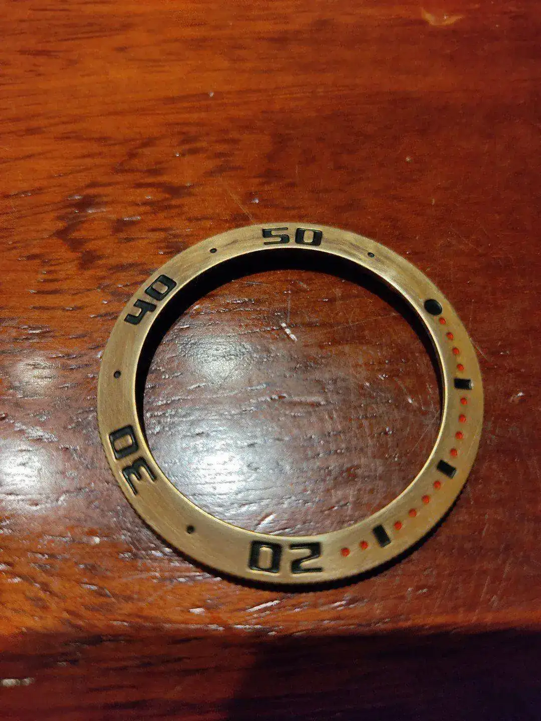

Creo que es de acero, así que ya puedes frotarlo que creo que antes saldrá el genio del bisel que el latón. :-P
O que se vuelva rojo por las sangre de las yemas de los dedos. Todo puede pasar :laughing1::laughing1::laughing1:
Reacciones: Josuegomez, Monsignore, Canosso y 1 persona más
El que venía de origen, al menos según las especificaciones de Meranom, es de acero. Lo frotaré en ratos libres para confirmarlo :)
Me refería al que tiene ahora, aunque yo le quite el cromo con agua fuerte, no lijando soy demasiado vago
Reacciones: Jbsc, OldTraveler y Josuegomez
Está bien saberlo. Igual tengo que rebuscar entre las pinturas acrílicas de las maquetas y pintármelo a mi gusto. Todo se andará.

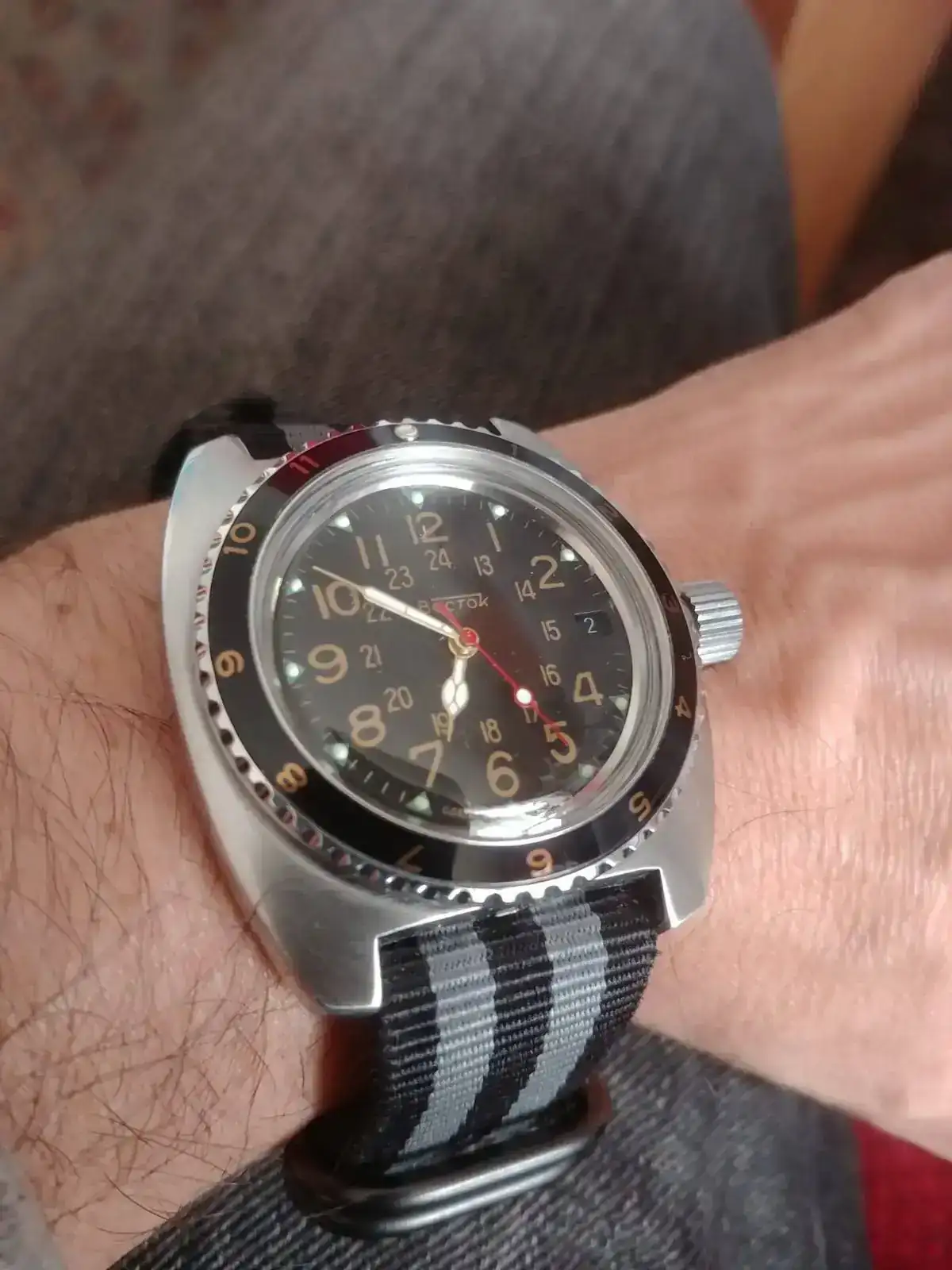

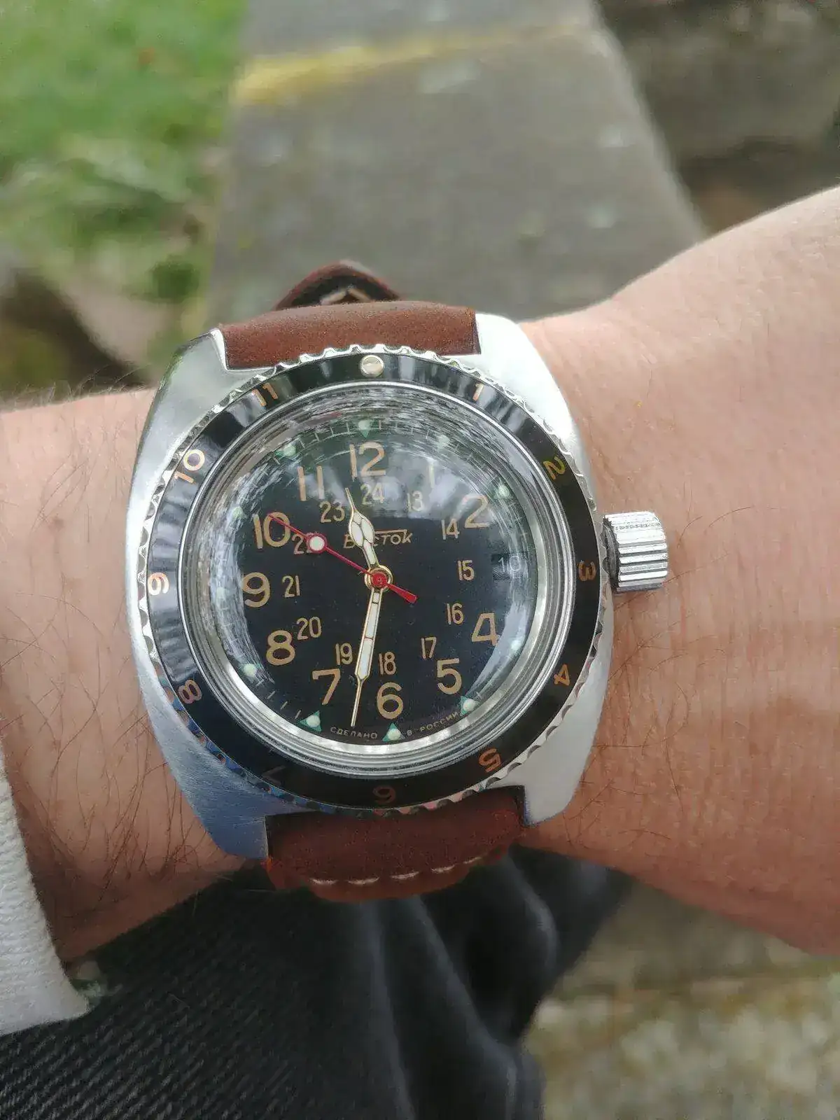

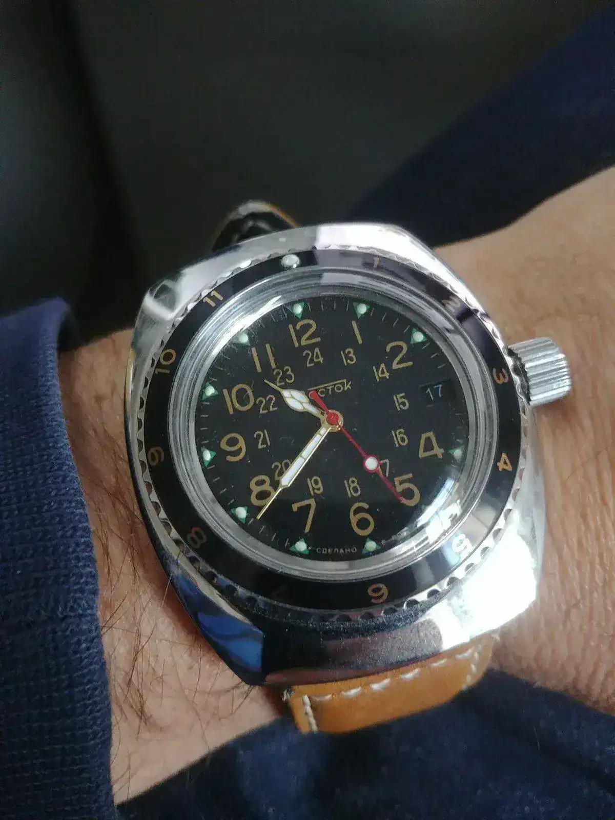

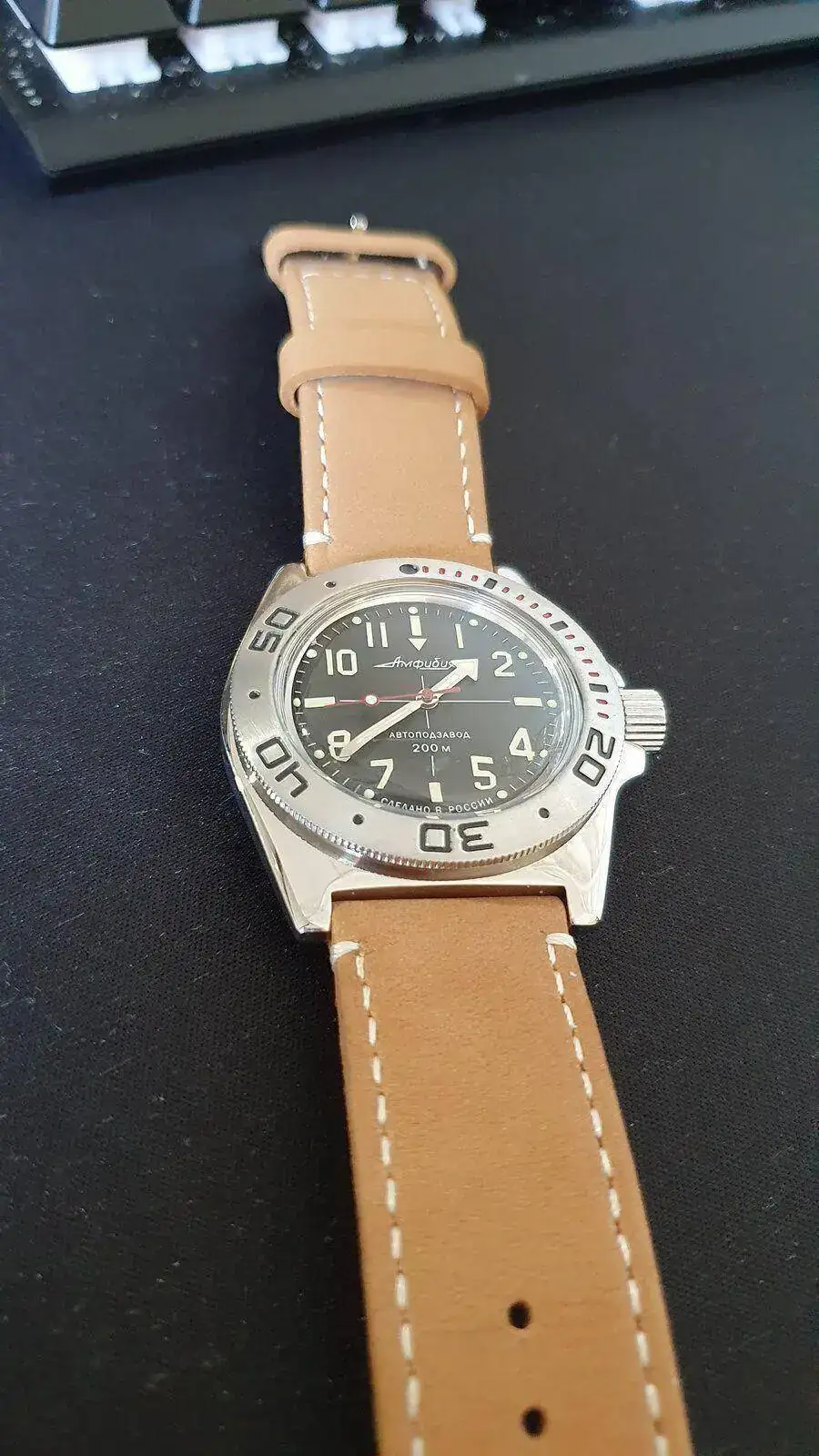

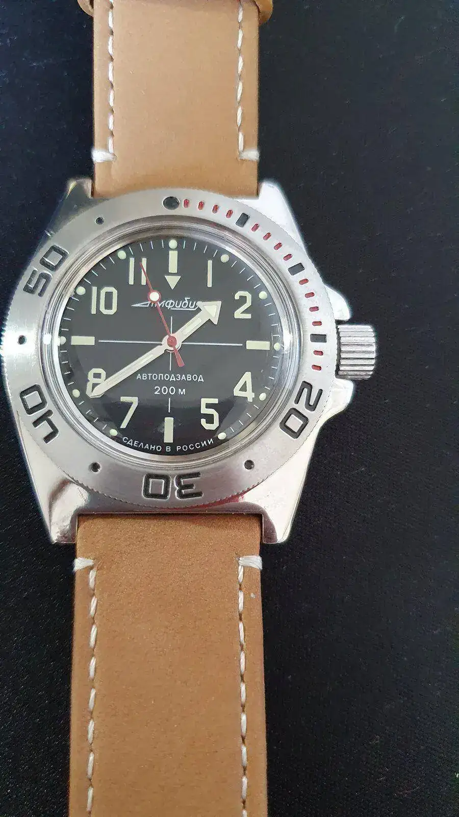

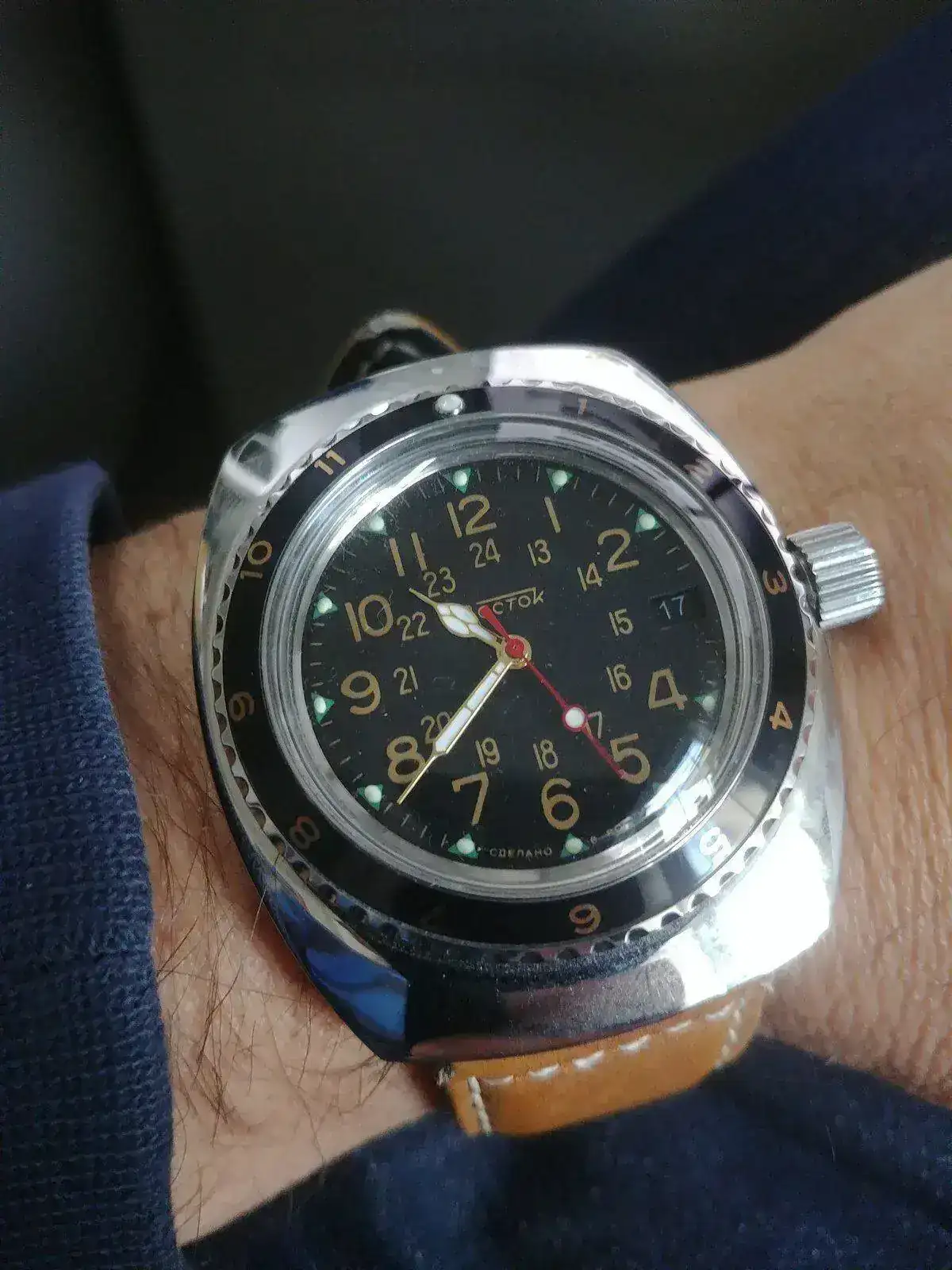

¿Soy ya un 'modder'? De esto, ¿cómo se sale? Bueno, ya en serio. Me encanta mi Vostok -sospecho que el primero de unos cuantos-, pero no me gustaba que el pulido, sobre todo del bisel, que es lo que más se ve, brillara tanto, así que tras un par de semanas de espera por fin llegó un bisel desde Ucrania. También brillaba mucho, pero atreverse a frotar con el ScotchBrite sin estar puesto en el reloj es poco arriesgado. Si no quedaba a mi gusto, con no ponerlo...
El caso es que quitar el brillo a una pieza de forma anular es relativamente fácil. Basta con hacerla girar siempre en el mismo sentido contra la superficie abrasiva. El resultado es satisfactorio, de momento, al menos para mí.
Sobre la instalación del bisel, ningún problema, sobre todo cuando comprendí que con la navaja había que hacer palanca y no girarla. Pese al celo (literal, cinta adhesiva), la caja se ha llevado unas marquitas, lo que no descarta que en cierto momento me líe la manta a la cabeza y le quite el pulido al menos a la superficie frontal.
Sin más, os dejo las fotos, a ver qué os parece.
Ver el archivos adjunto 1187779
Así era antes. Y así es ahora
Ver el archivos adjunto 1187780Ver el archivos adjunto 1187781Ver el archivos adjunto 1187782Ver el archivos adjunto 1187783

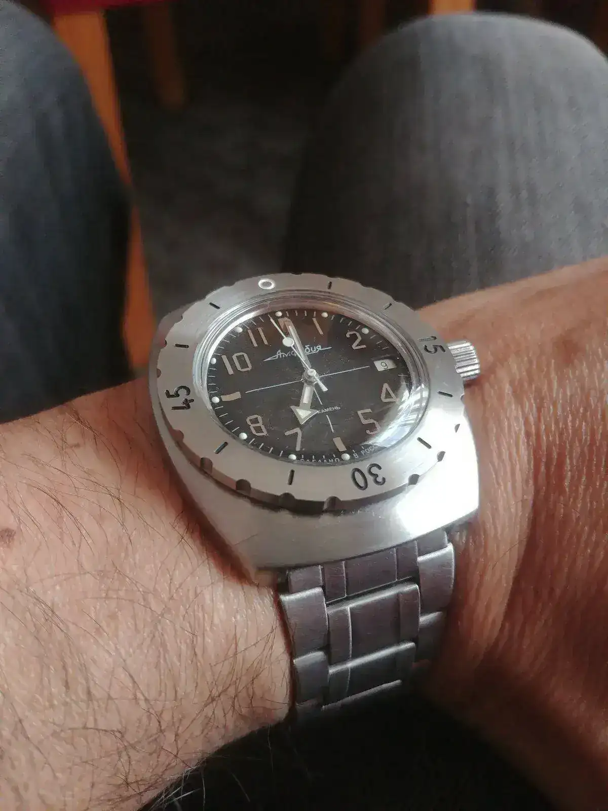

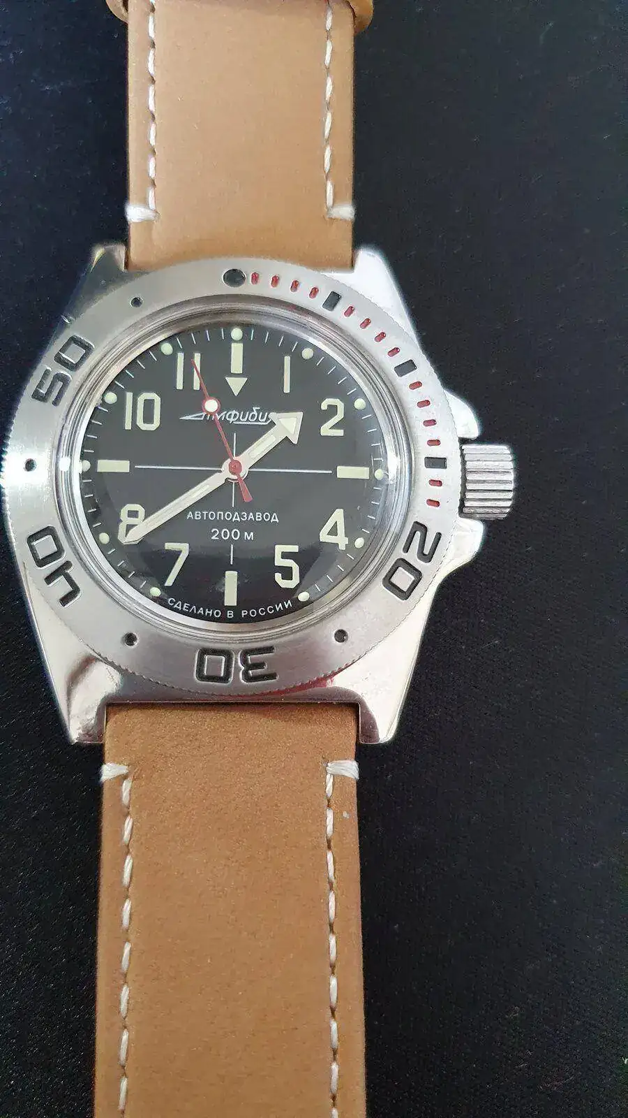

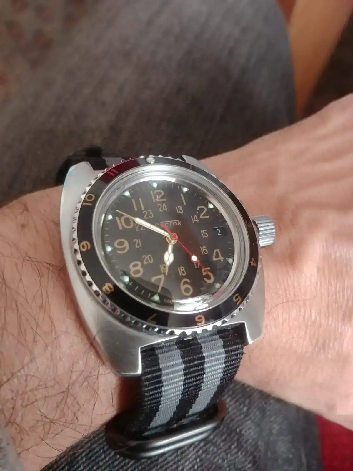

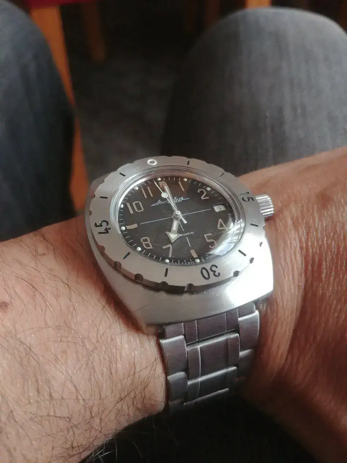

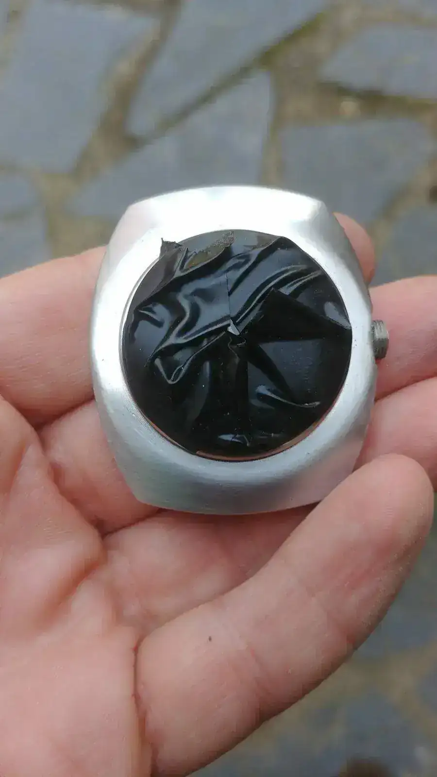

Para mi gusto ese snipper ha ganado muchísimo. Si aceptas un consejo cepilla la caja, parecerá otro reloj. Yo lo acabo de hacer en un par de cajas por primera vez y sin tener mucho cuidado y es fácil. Sacas movimiento, tija y bisel, cubres con cinta aislante lo que no quieras cepillar (en mi caso el plexi -obviamente- y los laterales) y con un taco de lija de grano 200, más o menos, a lijar como si fueras dando vueltas alrededor del plexi. Es muy sencillo.
Reacciones: OldTraveler, Josuegomez, PabloXX y 2 más
Para mi gusto ese snipper ha ganado muchísimo. Si aceptas un consejo cepilla la caja, parecerá otro reloj. Yo lo acabo de hacer en un par de cajas por primera vez y sin tener mucho cuidado y es fácil. Sacas movimiento, tija y bisel, cubres con cinta aislante lo que no quieras cepillar (en mi caso el plexi -obviamente- y los laterales) y con un taco de lija de grano 200, más o menos, a lijar como si fueras dando vueltas alrededor del plexi. Es muy sencillo.Ver el archivos adjunto 1189105Ver el archivos adjunto 1189106
La duda que tengo es: ¿una vez desmontado el movimiento, cómo de difícil es quitar el cristal para trabajar con el plexi quitado? Porque la verdad es que gana mucho con la caja cepillada. El tuyo está espectacular.

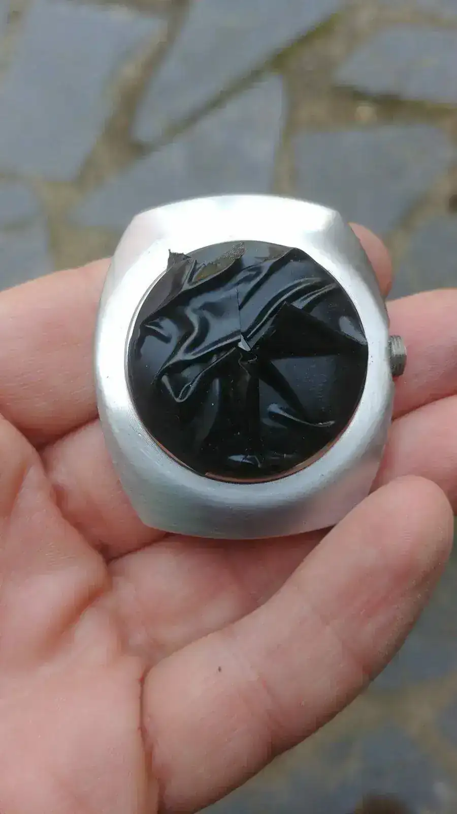

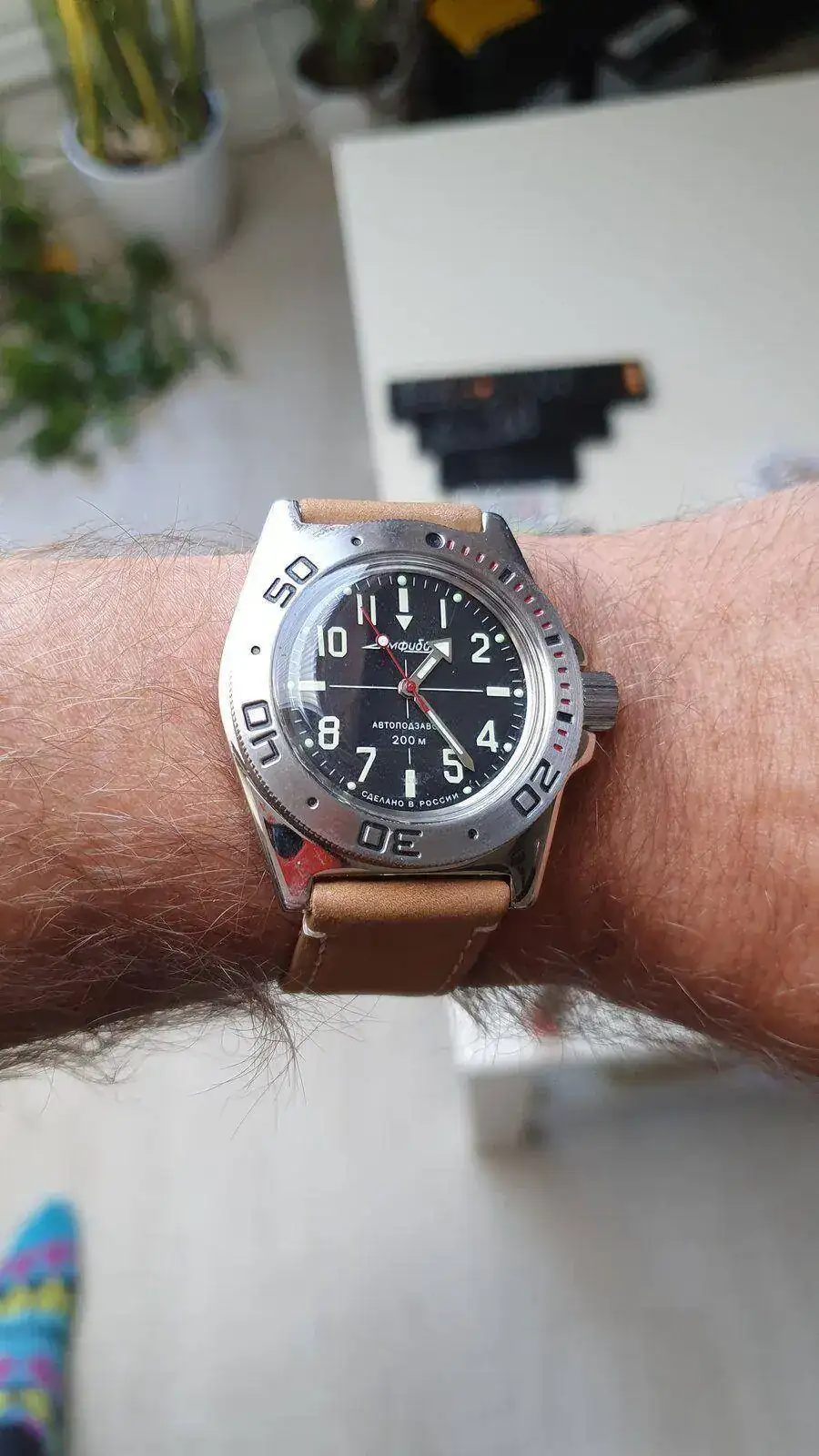

Gracias, ha mejorado mucho, yo opino igual. El cristal es en realidad un plexi, no hay que quitarlo, sólo taparlo con cinta aislante. Así estaba la primera caja antes de cepillarla (el movimiento con su dial y el bisel están ahora en la segunda caja, es un poco lioso)

Gracias, ha mejorado mucho, yo opino igual. El cristal es en realidad un plexi, no hay que quitarlo, sólo taparlo con cinta aislante. Así estaba la primera caja antes de cepillarla (el movimiento con su dial y el bisel están ahora en la segunda caja, es un poco lioso)Ver el archivos adjunto 1189133
Sí, sí, entiendo lo de proteger el plexi y no complicarse, pero desmontar el "cristal" permitiría manipular caja más cómodamente y hacer un cepillado circular sin problemas para asegurarse de que el rayado es regular. No sé si me explico. Sin cristal, girar la caja contra el abrasivo en lugar de deslizarla.
El problema es que necesitarías casi seguro una prensa especial para poner el plexi de nuevo.
Yo en su momento lo que hice fue recortar una lija muy fina con un agujero del tamaño del plexi e irle dando vueltas y los retoques finales a base de estropajo verde y azul.
Reacciones: OldTraveler, Josuegomez, DrSlump y 1 persona más
Yo en su momeneto lo que hice fue recortar una lija muy fina con un agujero del tamaño del plexi e irle dando vueltas y los retoque finales a base de estropajo verde y azul.
Ésta es tu respuesta, por otro lado sacando y poniendo el plexi puedes comprometer la estanqueidad.

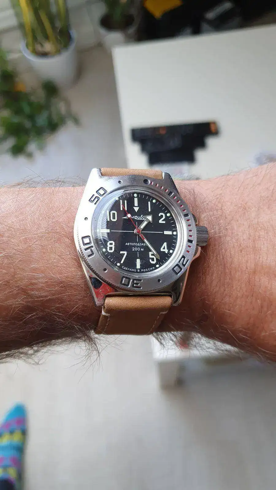

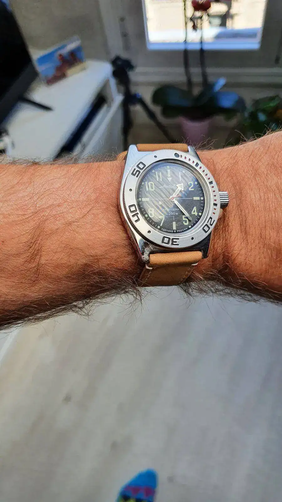

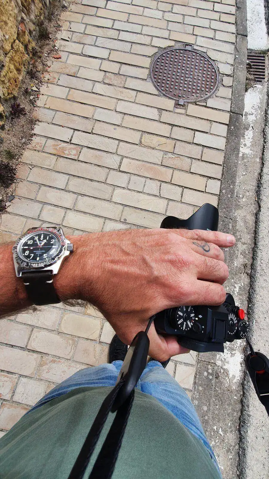

Aquí tienes un snipper con caja y armis cepillados por mí, la caja es la que viste antes.
Éste lo monté por piezas, el movimiento es manual-2409- lo que hace al reloj más plano y ligero.

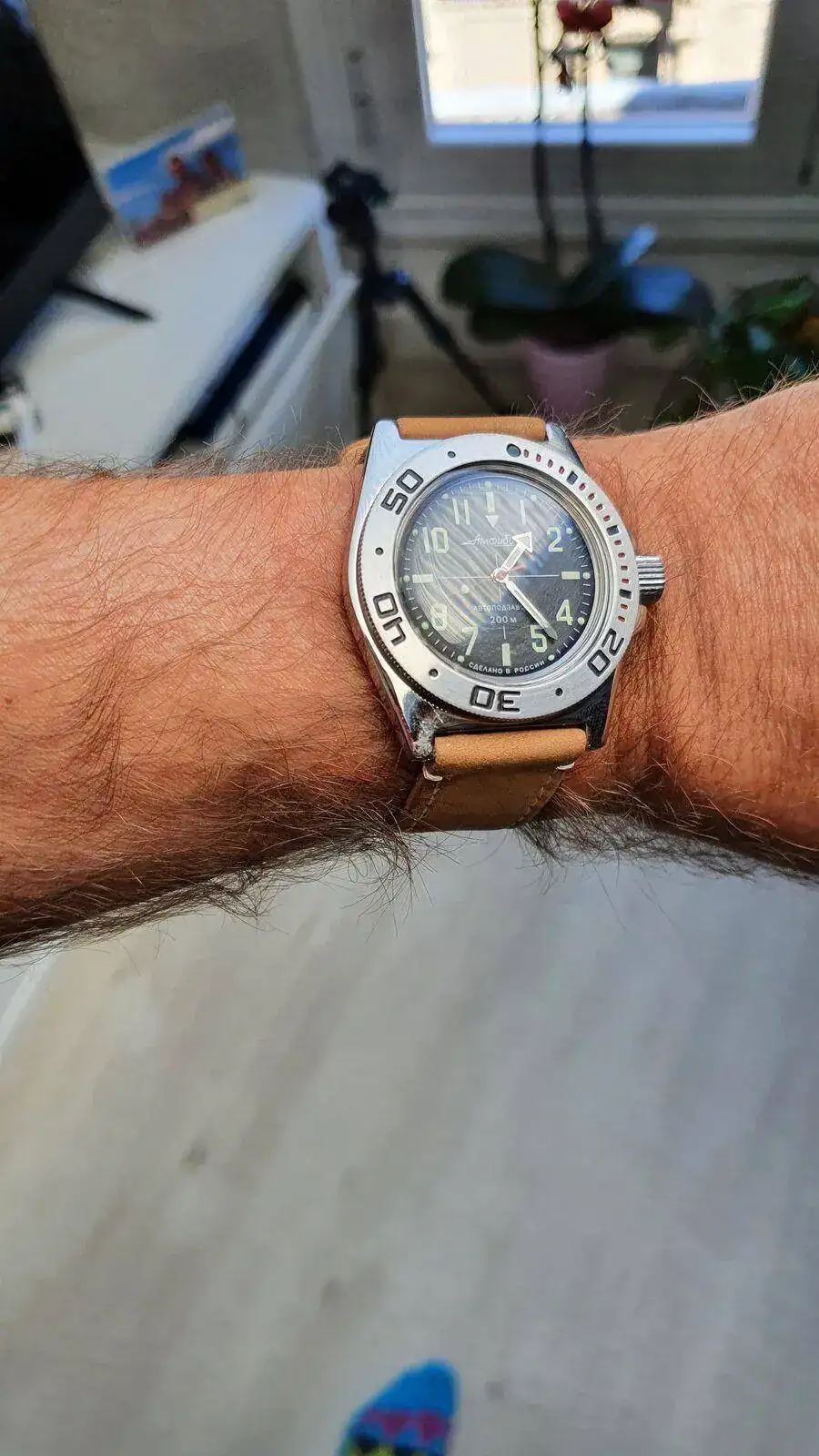

Otra opción es el fechador en negro, esta caja es la otra que cepille
