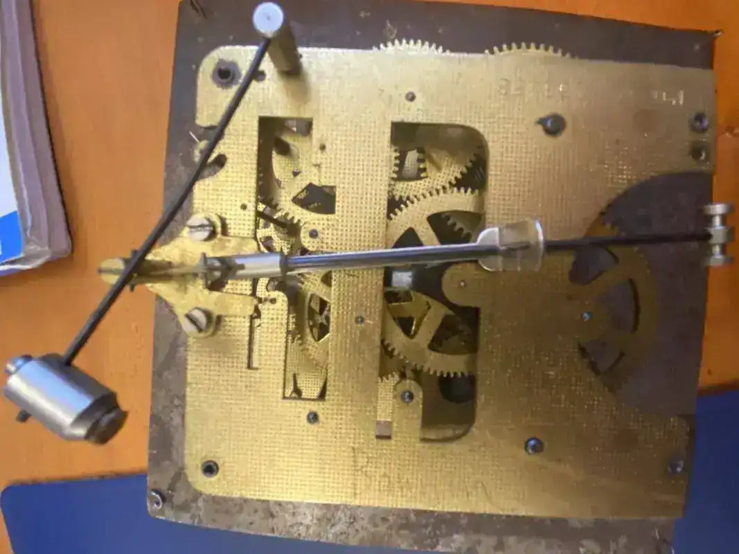

Este yo decía español porque no tiene marca, pone modelo A es español

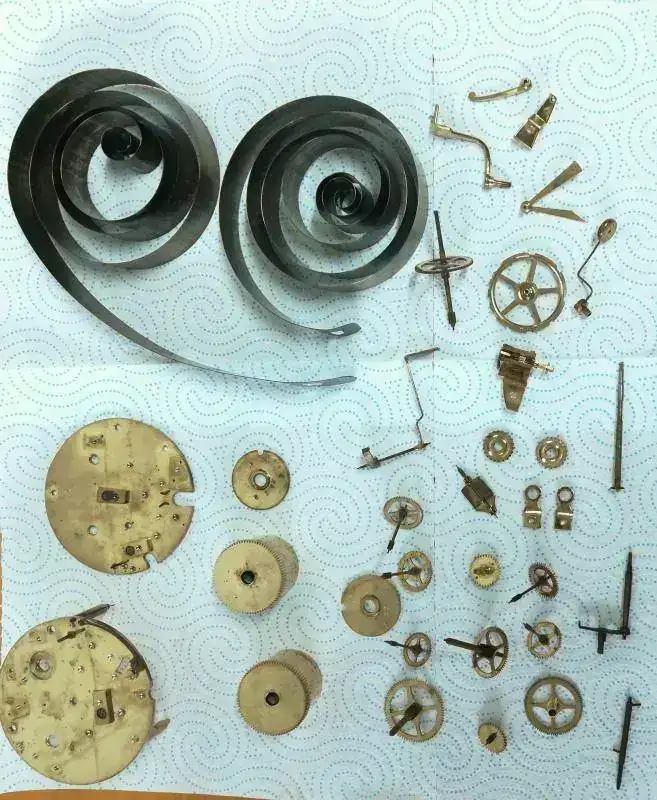

antes de desmontar un reloj hay que aflojar la cuerda donde se da veras una ruedaa se llama rochete, le ataca un trinquete que tiene una forma para poder manipular, con la llave de da un pelin de tensión a la cuerda y con mucho cuidado sin soltar levantas el tinquete giras mdia vuelta lo que te permita la mano y vuelves a trincar pones la mano en posición y otra media vuelta hhasta que al final le quitaste toda la cuerda , de las dos tambien la soneria, pero no hace falta que vayas tan deprisa, muchas veces no hace falta desmontar por completo un reloj, solo si es inprescindible o te sobra tiempo...:D
pues tienes razon es español concretamente de barcelona y tenia la fabrica en la travesera, se llama su marca capderá.
aunque creo que importaba las ruedas igual que sars relojeros..saludos

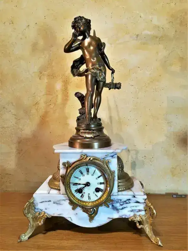

y donde pondrías la estatua?...
ese reloj es raro...esta inclinado hacia delante
funciona, demasiado deprisa pero funcional tiene un toque muy delicado....o sonreía...no conozco este argot
La estatua va colocada encima,donde tiene una varilla con un resto de la estatua que tuvo en su momento,
El reloj esta inclinado hacia delante porque las patas delanteras estan deformadas,intentar enderezarlas es bastante arriesgado,se pueden romper,una opcion seria recortar las patas traseras para mantener el nivel.
En cuanto a que va muy deprisa es problema de pendulo,o es muy corto el que tiene montado o no tiene ningun pendulo montado

Hola, bueno hay suspensiones que puedes comprar, deben ser de acero; tambien la puedes hacer con las maquinillas de afeitar de usar y tirar que tienen laminas de acero.
Coges dos laminillas les das el largo de la suspension las unes pegandoles un plastico "fino pero rigido" si la suspension debiera tenes 1 cm, de ancha dejas el hueco entre las dos laminillas y la unes por la parte de arriba y de abajo con un cuadradito de plastico de 1x 0,5 de tamaño en la parte de abajo pones un pasador pegado y en la de arriba un agujero para fijarla al mastil, las laminillas quizas las tengas que desbastar un poco para hacerlas mas finas, lo puedes hacer con lima de carton de uñas y hechandole una gota de acete de maquina de coser para que no se destemple el acero
Aurora, Chiquilla, permíteme esa libertad, soy Tantdetemps 51, 13 más que tu, hay que centrar el hilo ya que se está dispersando, cerraré este hilo y abre uno nuevo con 1 solo reloj del que quieras nuestra colaboración, parece que te han vendido relojes incompletos o con piezas que no corresponden o que le faltan piezas......
En ese nuevo hilo, pon todo lo que tengas de un solo reloj, con fotos cercanas, muy cercanas, que lo veamos bien, explícanos que le pasa y en que quieres que te ayudemos.
El objetivo será hacerlo funcionar... y para esto estamos preparados.
