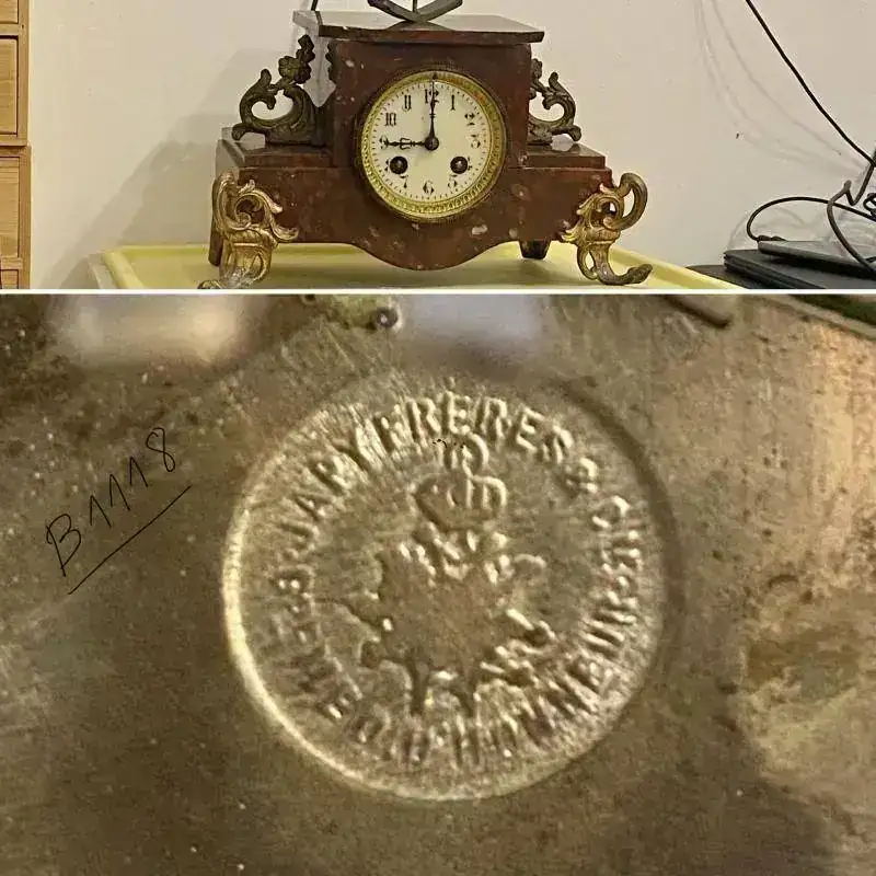

hola Aurora. Este nombre y este logo
Japy Freres, Paris, Francia
Marca:FJC - Chemin de fer - Beaucourt - ave - L'Alouette - CJF - Gauloise gallo (1888) - Japy - Freres - estrellas - herradura

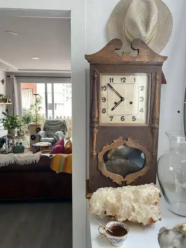

El primero que nos muestras, es precioso, un Japy Freres, que se escapa a mi especialidad, pero el otro, de pared, ya está en el siglo XX, este es posiblemente de fabricación Francesa, o Alemana, aunque me inclinaria por lo primero.

gracias, si lo había localizado...el año exacto no sabia solo que ron¡daba 1800 y algo

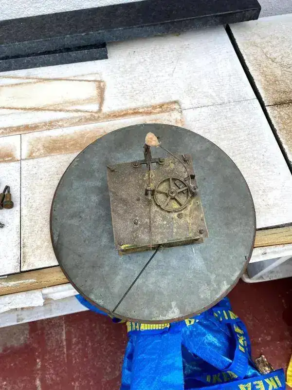

creo es español...o eso pone dentro
si pero esta descontrolado, da cuatro vueltas enteras o mas en un solo dia

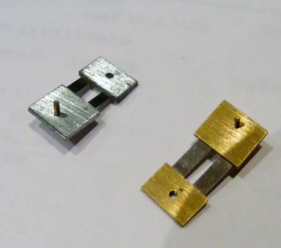

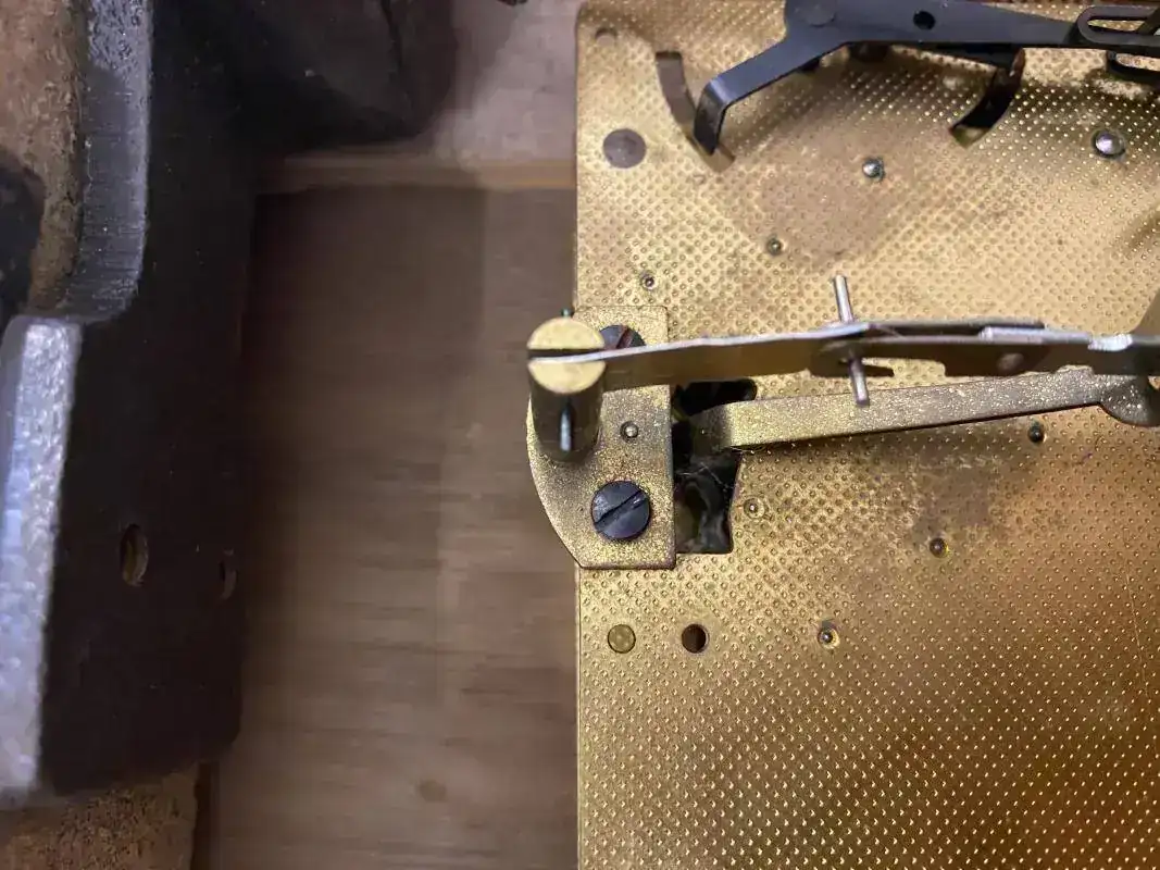

esta tarde estuve montando uno que había desmontado pero no va , se me rompió una pila en su día, y lo solvente con un trozo de lata pero creo que no va si la cosa. Necesito un maestro me enseñe...aqui el apañoBTAUFKmrRmOZTdjfuIjVRA.webp

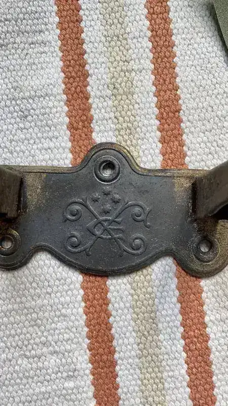

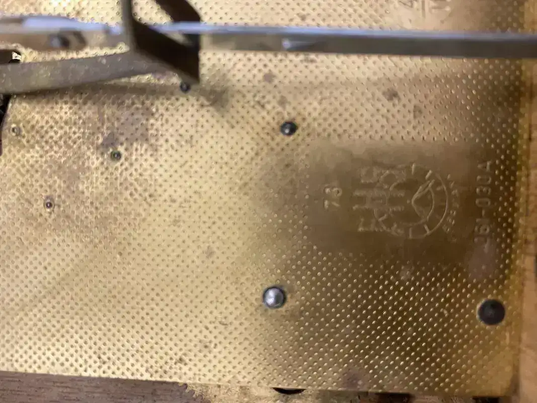

el logo de la posticino 7 empezando por arriba de que año es ...son como dos A mayusculas...
Pon Mikrolisk en el buscador y cuando tengas la página pon Japy Freres. Alli encontraras los registros y el año.
Edito para añadir. Hay varios con este logo o parecido pero este que te pongo es el mas parecido al tuyo.
Cyrano / JFC (mit Sternen)
Besançon und Beaucourt, Frankreich; registriert am 8.9.1898

Son de la misma época y se parecen
JFC (ineinander)Beaucourt, Frankreich
Beaucourt, Frankreich; 1887
La Chaux-de-Fonds, Schweiz; 1887; Zweigstelle des Werks aus Besançon
Kleinuhren, Uhrenteile, Uhrwerke, Gehäuse; (eigentlich Beaucourt, Frankreich, aber hier:) La Chaux-de-Fonds, Schweiz; registriert am 15.4.1887

bienvenida a la afición, intenta poner fotos grandes para verlo mejor, empieza por uno y poco a poco los pondras todos en marcha el primer japy freres es anterior al segundo unos 40 años de diferencia la pieza que cambiaste se llama suspensión y esa que fabricaste es muy riguida y no vale puedes buscar son baratas o la haces con una lata de fanta de pepsi que son un poco mas gruesas que las actuales de cocacola, quizas el trina va bien miras unas que son un poco mas consistentes, no se cual dices que es español, yo vi dos franceses y un aleman...saludos.
Hola Aurora, Ya los Amigos te han orientado, Española no hay ninguna máquina, nunca se fabricaron, lo que si había era fabricantes de muebles que importaban máquinas francesas o alemanas y las ponían en su caja.
La suspensión que hiciste no sirve, demasiado rígida, por ejemplo en "todocolección" encontrarás tantas como quieras.

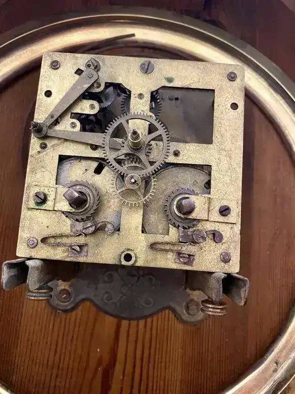

de momento ya aprendi un nombre: suspensión!!! y donde conseguir...de todas formas ese no suena...quiero decir que el movimiento de los martillos no esta activo....voy a empezar con ese

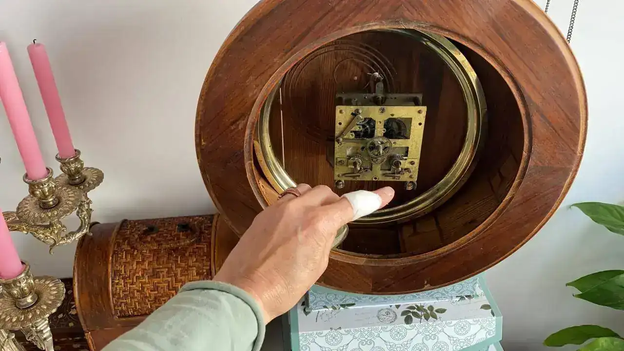

esto me paso con el de 1887...semejante latigazo me pegó que pensé me había roto el dedo...3BF20447-5374-470A-8623-BC075B01A5B8.webp
vaya h.d. p.
cambio mi pensamiento hacia el además fue muy gracioso cuando lo desmonté por primera vez se nota que alguien le había instalado un sistema silenciador de la época

Ese sobremesa, Japy Frères yo lo dataría en la segunda mitad del siglo XIX (casi diría último tercio). No por la maquinaria, que no entiendo de ellas, sino por el estilo de la caja, ya no neoclásico como deberían ser a principios de siglo (Imperio, Restauración, Luis Felipe...), sino ecléctico.
Esas máquina de París, por lo que parece, son robustas: yo tengo tres sobremesas y mi relojero es feliz con ellos.

Lo primero de todo, antes de tocar un reloj de resorte/barrilete, hay descargar las cuerdas, ayudándote de la llave y el trinquete, porque, de lo contrario, puede provocar un serio accidente, como el que veo ha pasado, incluso podría reventar toda la maquinaria, haciéndolo inservible.
Esta operación es muy delicada, hay que operar con muchísimo cuidado.
a saber si la rompi entonces...y como la descargo...porque te aseguro que trate de ir muy poco a poco

ese reloj es raro...esta inclinado hacia delante

ya lo hice con una lata, tapa de lata comida gato
