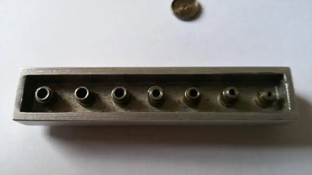

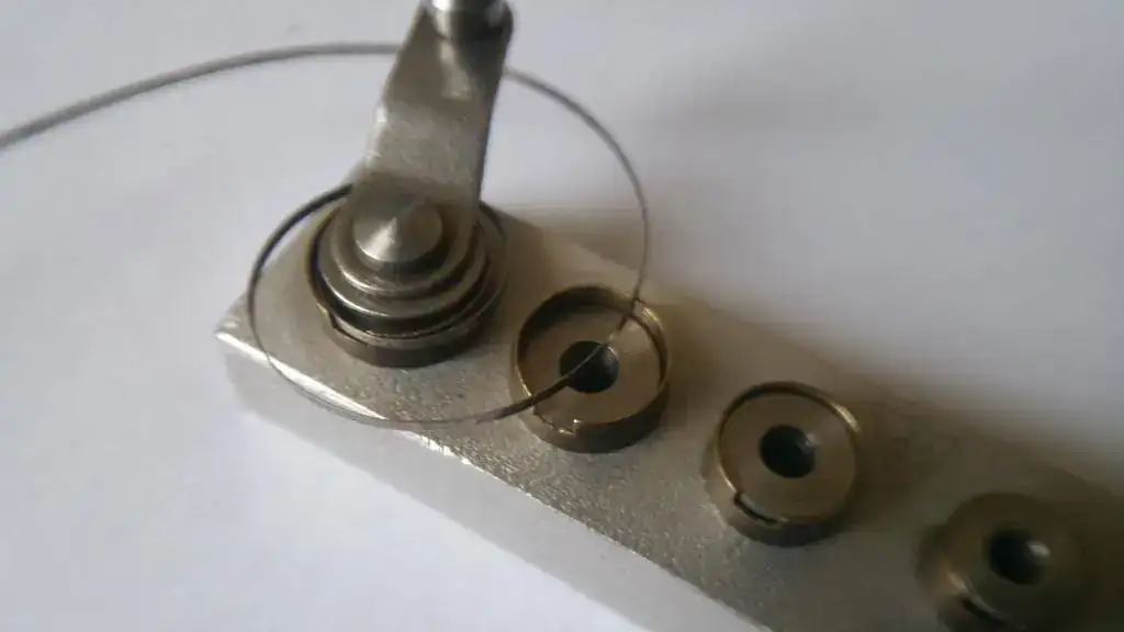

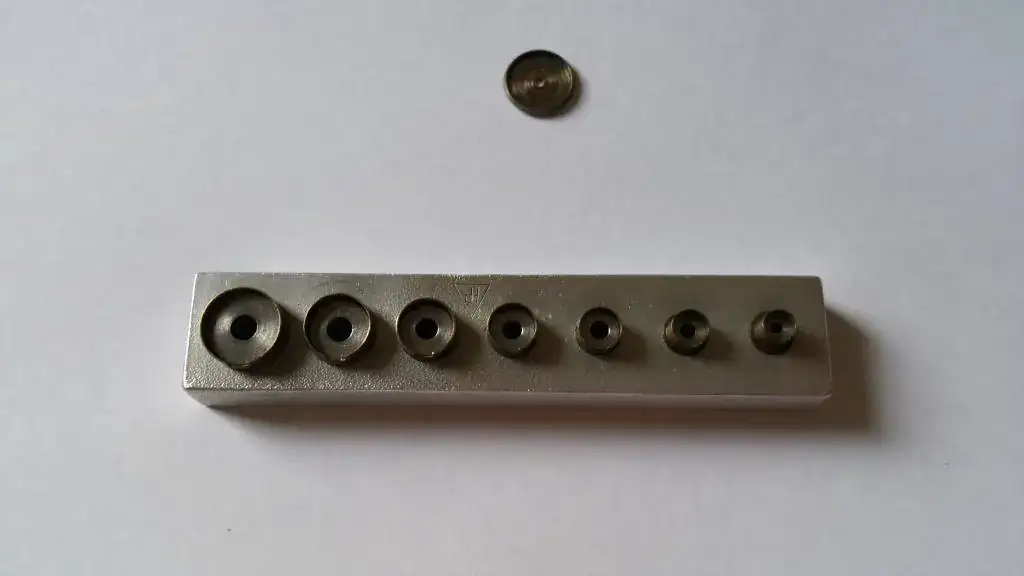

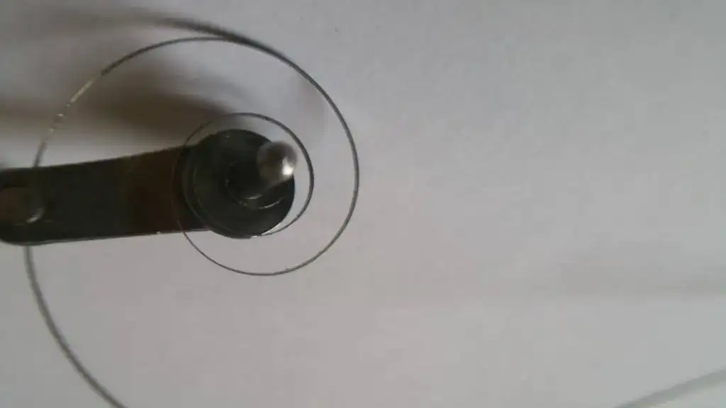

Nueva estrapada, a ver si me podéis decir algo de ella.
  • Iniciador del hilo Iniciador del hilo tomyyo
tomyyo
tomyyo
Buenas tardes compis.
El caso es que gane una puja y hoy he ido a recogerla pero no he podido probarla, si alguno la conoce o la probado o me puede decir algo más de ella, estaría muy agradecido.
Si puedo mañana subiré alguna foto más.
Acho que artilugio mas raro, ¿ y eso qie le hace a los relojes?
Es para bobinar el muelle real dentro del barrilete; muy útil cuando se trata de bobinar automáticos.
Tal cual... se puede hacer " a dedo", pero se dejan dentro del barrilete un toco de células que se desprenden de la piel. Es medio "chancho" como procedimiento.

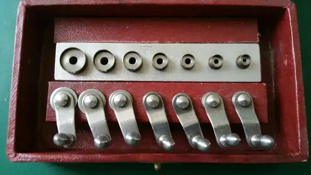

Alguno ha llegar tener una similar, tiene buena pinta pero no sé si es buena, solo conocia las estrapadas de palo o brazo, vamos las típicas que se ven, tipo Bergeon, me ha costado barata, lo único que he probado que fuera válidas para los barriletes de los calibres comunes, lo he probado con un barrilete de un Unitas 176, As 1560 y un ETA 2789 y entran dentro de ellos, aunque creo que solo utilizaré los dos más grandes, mañana toca probar como enrrolla y como lo trasfiero al barrilete.
Por fin podré limpiar los muelles reales con doble terminación.
Tocayo, si consigues meter a mano un muelle real con doble terminación al final en su barrilete sin joder la doble terminación, sube un video y me lo explicas, a cambio te invito a una birra o dos o tres.
Me refiero a esta terminación.
Las otras también las coloco yo a mano, es bastante sencillo pero estás que te comento ni de coña, aunque se de algún máquina que lo hace pero yo no soy máquina pero si les preguntas todos tienen alguna estrapada.

tomyyo... Hola...
Lamentablemente no pudo aceptar tu convite porque
1) ya está metido ese muelle dentro del barrilete y ni borracho lo sacaré para hacer un "tutorial" :laughing1:
2) no recuerdo si era un muelle de doble terminación o qué cuernos de muelle era.
Yo no afirmé nada sobre el tipo de muelle y soy demasiado ignorante para pontificar en estos asuntos.
Solo recuerdo que el muelle del lado central tenía un ojal dentro del cual entraba una pieza del eje del barrilete y que del lado contrario tenía una especie de "patita" fijada (como soldada) a la punta del muelle. Esa "patita" era mucho más corta que la de tu foto.
Y no tengo ganas de competir para ver "quién la tiene más larga" en esto de enrollar muelles reales ;-).
Apenas estoy comenzando a desmontar calibres tratando de perder la menor cantidad de tornillitos y pitones.:whist::
P.S. Difícil que vaya para Valencia. Pero si vienes a Ushuaia te invito yo con las birras.

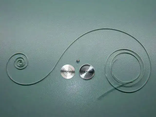

Jorge no te lo tomes a mal, simplemente me refería a que si tú sabias hacerlo sin romperlo y me lo explicaras, te invitaba por el detalle pero te aseguro que sin intención de ofenderte.
No hace falta que nos la saquemos para a ver quien la tiene más larga, seguro que en temas relojiles, los dos la tenemos muy corta, yo no llego ni a dos años en estos menesteres, como comprenderás no tengo ni puta idea y menos para dar lecciones a nadie, hago lo que puedo, leo, veo y sobretodo lo que me asesoran.
Cuanto más sé me doy cuenta de que no tengo ni idea y de lo complejo y difícil de este arte.

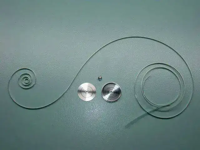

Antes los metía a mano ( los que terminan en cuña ) pero desde hace tiempo los limpio y luego con guantes tipo hospital, los cojo con una mano y la otra un papel de cocina untado de grasa para muelles y lo iba pasando por todo el muelle con ayuda de las pinzas, igual es una apreciación personal pero antes de 200 a 220 ° de amplitud no subia y ahora consigo 260 y 270, incluso algunos 290°

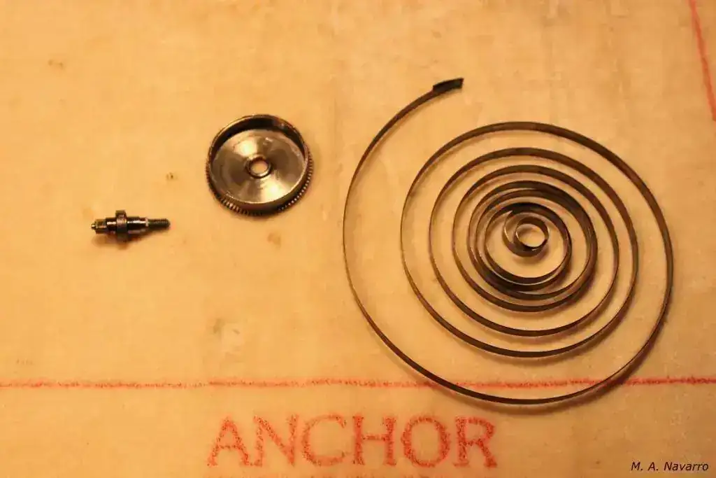

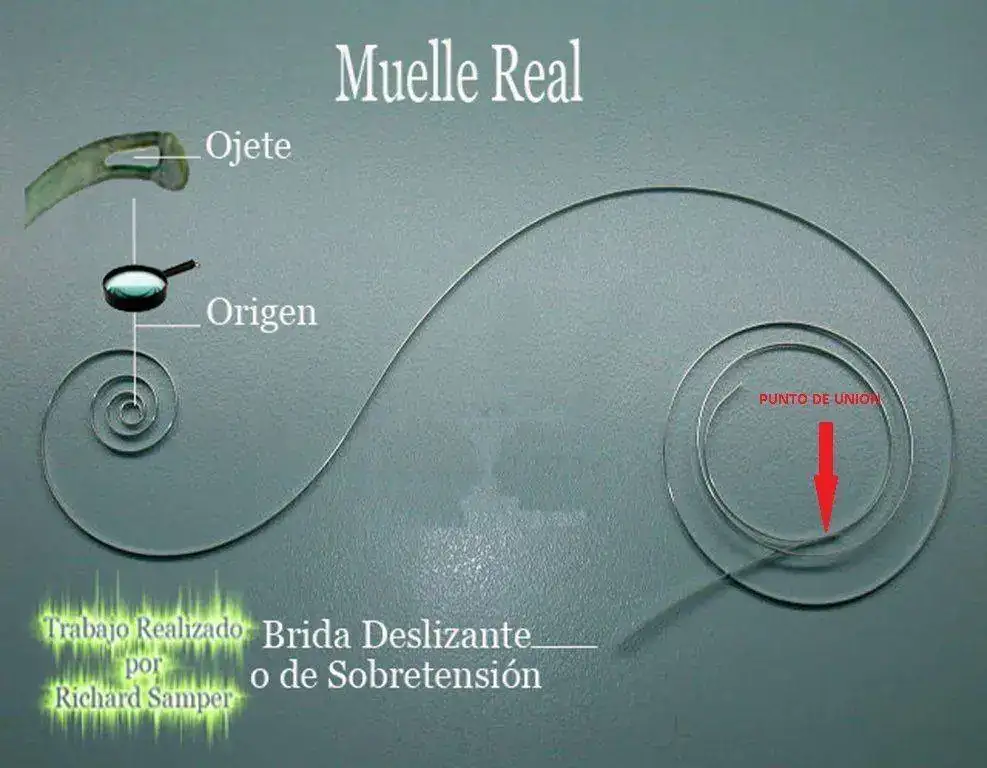

Me imagino que el muelle que pusiste seria como este o similar, hay unos muy parecidos pero hacen una especie de S.
Respecto a la cerveza, jodido lo tenemos ambos nos separan unos pocos de kilómetros y un pequeño charco.
Tomyyo... Hola...
Noooooo... no me ofendí para nada... y si dí esa impresión me disculpo ya mismo....
Y en temas relojeriles seguro que la tengo más corta... porque recién este año comencé a trastear con calibres...
El próximo muelle que meta lo haré siguiendo tu receta...
Por otra parte, el muelle que puse era como el de la última foto... con una patita muy corta...
Y te aprovecho para seguir aprendiendo... ¿Cómo cuernos se llama esa patita de los muelles?
Y, si no es abuso, ...¿cómo se llama el ojal en la otra punta del muelle y cómo se llama la pieza que forma parte del eje del barrilete y que entra en el ojal?

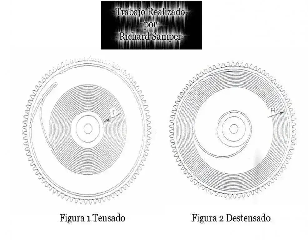

Ese muelle de doble terminación que decís es el de los automáticos que no se pueden quedar trabados en un saliente del barrilete, como hace la puntita chica del otro muelle, ya que si fuera así el sistema automático lo partiría. En los automáticos cuando hay bastante cuerda el muelle comienza a resbalar por el interior del barrilete y esa "doble terminación" hace que resbale muy poco a poco, sin destensarse lo que ya está enrollado.
Espero haberme explicado medio mal, lo que sería igual que medio bien, je,je,je.
Buen día P.G.; puede ser o me da la sensación que este muelle enrosca hacia la izquierda y también veo que llena mucho el barrilete - como si fuera larga??
En la población de cuerdas hay un 99% que se enrosca hacia la derecha y el 1% que enrosca al revés pero -hay necesidad de tenerla.

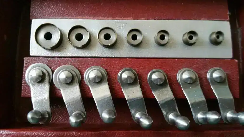

Me permito decirle con todos mis respetos, a Ud que ha sido almacenista - forniturista, habrá vendido mas de una estrapada y quizás pudiera ayudarle mas que yo, que no dejo mas que de ser mas que un relojerillo con 42 años de oficio.
Por cierto tengo juego de estrapadas: el juego completo de Bergeon para derechas e izquierdas y también tengo la estrapada Bergeon para relojería gruesa.
Considero que cualquier relojero que se precie debiera tenerlas.
Casiná... Hola... La explicación tuya me ahorró preguntar por ello ya que no entendía el funcionamiento de esa larga cola.... Gracias.

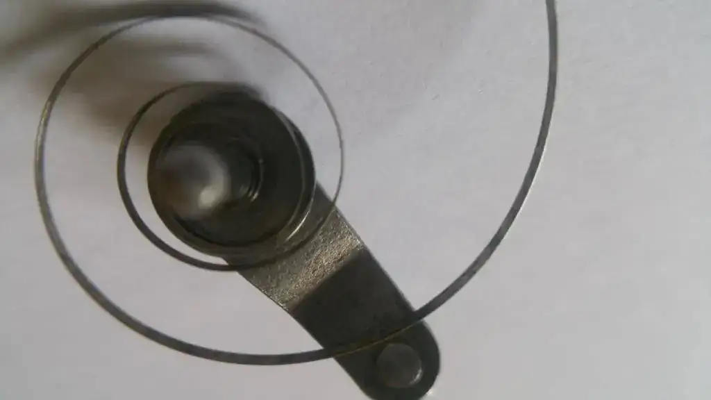

P.G, muchísimas gracias por tú información, me habia inflado a ver videos de como colocar el muelle real con la estrapada pero lo que no me habia fijado es que el muelle de el video que me has enviado es distinto a los que estaba colocando.
Me explico:

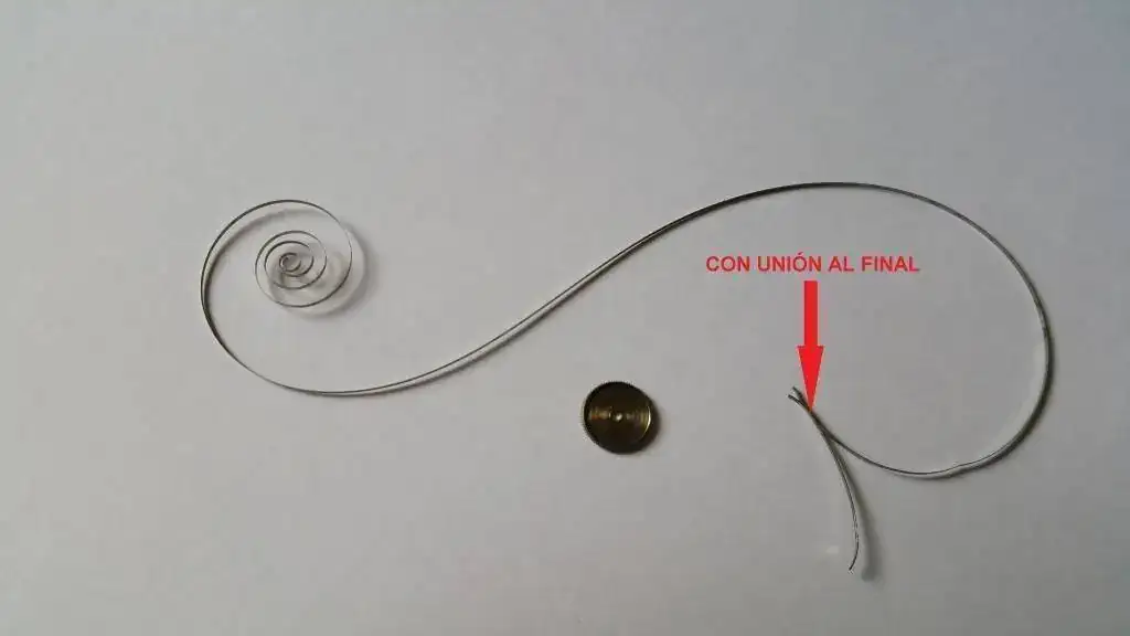

Que yo conozca hay cuatros tipos de muelles para relojes de pulsera ( seguro que habrán más ) pero yo solo me he topado con estos cuatro.
1) Espiral cilíndraca terminación en cuña.
2) Espiral con forma de S terminación en cuña.
3) Espiral con forma de S y con doble terminación pero estando los dos puntos de unión al principio (como la del video que me has mandado).
Este muelle es más sencillo de colocar dentro de la estrapada, ya que cuando llega la doble terminación entran los dos a la vez.
Pero tenían que venir nuestros amigos los japos, con una variante.
4) Espiral en forma de S con doble terminación pero al final ( pá joder).

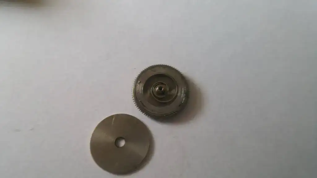

Este es de un Citizen pero creo que Seiko usa el mismo tipo de muelle y es más jodido de colocar ya que llegas un punto donde tienes que forzar la doble terminación para que entren las dos a la vez y cuesta por lo menos para un novato, ni puede estar muy atrás ni adentro en el punto justo y que no se te monte.
Vamos que me he cargado varios muelles y a veces cuando la tenía dentro al sacar lo que se dá vueltas, el ojete del muelle me aparecia doblado hacia dentro y si intentaba enderezarlo al estar templado, se partia.
Como siempre me han dicho, para aprender hay que romper y vamos si aprendo.
Al final he conseguido colocar dos bien en la estrapada y pasarlos al barrilete pero sigo sin saber porque se me han doblado algunos ojetes, vamos el principio del muelle, mejor dicho.
Alguna alma caritativa que me explique porque se doblan los principios de los muelles, yo he pensado que una vez está dentro de la estrapada, le he dado alguna vuelta de más a la manivela para que la uñeta suelte el ojete y me habré pasado tres pueblos.
