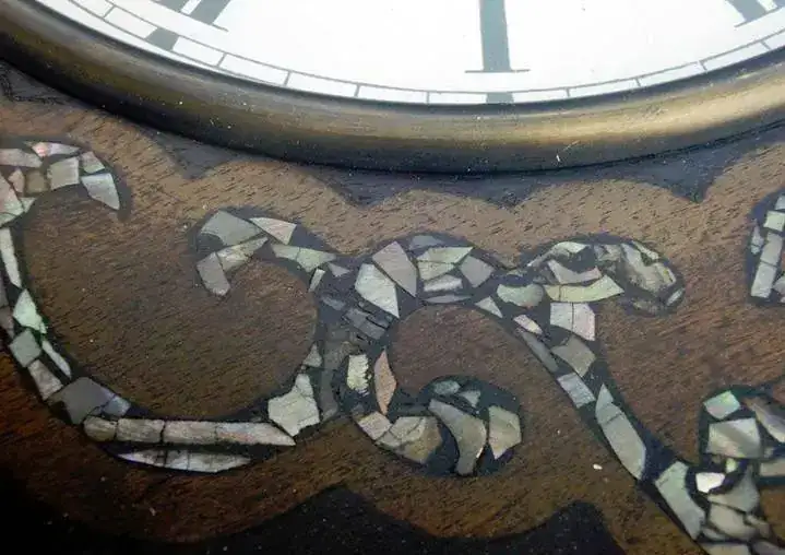

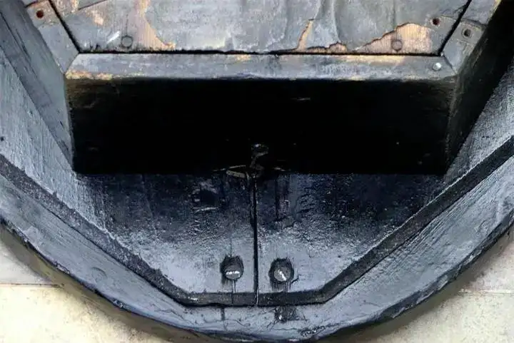

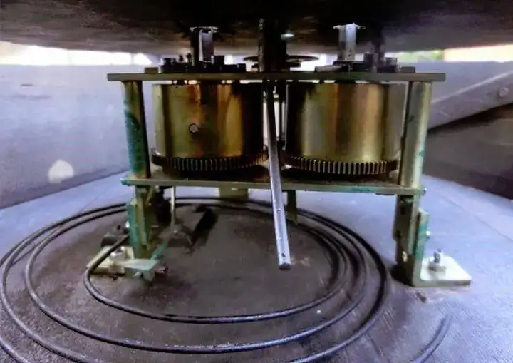

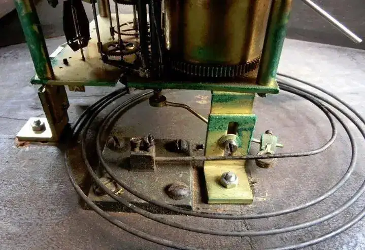

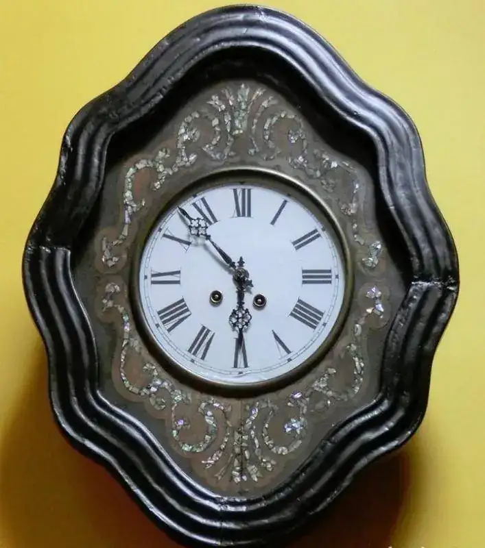

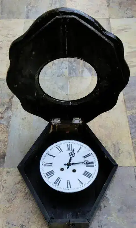

Buenas tardes. Acabo de adquirir un bonito reloj de pared con maquinaria París cuadrada (gracias por corregirme JHSuarez) con incrustaciones de nacar. No tiene llave, le falta el péndulo y supongo que algo más. Aún no lo he desmontado. ¿Algún manual con el despiece y datación aproximada? Adjunto fotografías.

Hola Adelaflor: Esa maquina no es Morez, se trata de una parís cuadrada probablemente de la primera mitad de 1800.
Un saludo Secho

Es difícil que encuentres un manual para montar y desmontar este tipo de máquinas, pero siempre hay que seguir este orden.
Saca el reloj de la caja. A veces es necesario quitar previamente las agujas y esfera, pero en este caso también puedes soltar fácilmente los tornillos que lo sujetan a la caja.
Para quitar las agujas saca el pasador que atraviesa el eje, y para quitar la esfera mira cómo está sujeta a la máquina. En este modelo generalmente se sujeta con tres patillas que atraviesan la platina anterior y se sujetan con un pasador largo que tendrás que sacar girando poco a poco, porque van a rosca, aunque en ese reloj creo que le han podido sustituir alguno y seguramente entrará a presión.
Después de quitar la esfera lo primero que hay que hacer es descargar la tensión de los dos resortes y para eso necesitas la llave de darle cuerda. Es importantísimo hacer esto antes de comenzar a desmontar las dos platinas. Si no lo haces destrozarás la máquina y seguramente te producirás alguna lesión.
Llegados a este punto podrás ver el estado de la máquina y sacar unas fotos en las que se podrá ver si está completa o le falta alguna pieza. En las fotos que has puesto no se ve prácticamente nada, pero creo que este reloj está bastante manipulado.
Este tipo de relojes son de origen francés y son muy abundantes en la segunda mitad del siglo XIX. Viendo detalles de la máquina tal vez se pueda datar con más precisión.
La caja parece que estaba en bastante mal estado y han intentado restaurarla sin demasiado éxito. A ver si la máquina está mejor.
