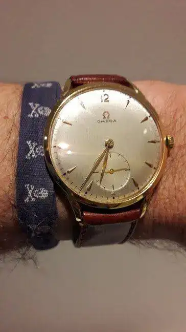

Buenas tardes a todos, me gustaría compartir con vosotros una nueva adquisición.
Esta mañana me he pasado por la feria de relojes que había este fin de semana en el Hotel Miguel Ángel de Madrid, con la idea de echar un vistazo. Error. Como uno no cumple años todos los días y aprovechando que hoy caían los 41, no me he podido resistir a la pieza que os presento.
Se trata de un Omega de los años 50 con calibre 267. Se trata del primer reloj de oro de mi colección. Hasta la fecha, no me había sentido atraído por este tipo de metal. Siempre me ha gustado mas el acero estéticamente. Creo que tambien van siendo cosas de la edad....Jejeje
Si alguien conoce más profundamente este reloj / calibre, estaría encantado de que me facilitara algo de información. Soy un mero aficionado, pero con ganas de aprender...
Me ha llamado la atención que la caja no esté firmada por Omega, ¿Esto es usual? El vendedor (compra-venta portugués), me indicó que estas piezas se fabricaban con oro portugués. ¿Será este el motivo por el que no vaya firmada la caja?
Bueno, voy a tratar de subir las fotos.
La calidad no es excelente, pero espero que os guste.

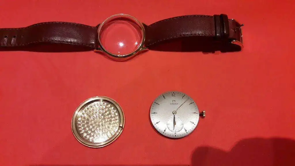

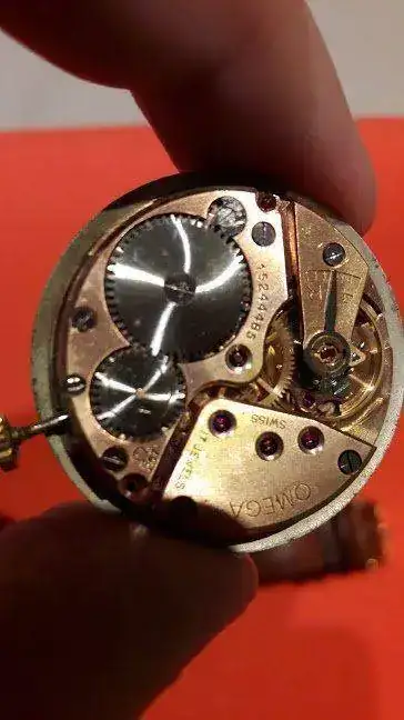

Es un reloj de 1956 y al hacersele la caja en Portugal es normal que no esté firmada; sólo las hechas en Suiza por Omega (o encargadas por ellos) son las que están firmadas. Es muy elegante con esa sobria esfera y, según puede apreciarse en la foto, parece que su máquina se conserva bien. No hay mucho detalle en la foto para poder ver mejor su estado.
Los 26X son unos buenos movimientos herederos directos de los 30T y, como ellos, de 30mm.

Hola Lambretta .Felicidades por este lindo Omega que como ya lo dijo Casiná es de 1956 y también coincido con el compañero sobre el porque no esta firmada la caja . Un 267 descendiente directo de la familia 30t , de lo mejor que fabrico Omega , la esfera a falta de fotos mejores , parecería que fue restaurada . Lindo reloj , un verdadero clasico infaltable en cualquier colejuncion .
Lambretta, pon más fotos, especialmente de la tapa, ambas caras, tamaño grande. Mira con una lupa en el marco de la caja a las 06.00 a ver si hay alguna inscripción.

Precioso!, un buen regalo de cumpleaños te has hecho, por cierto felicidades!. Restaurado o no es un gran reloj, además parece tener un buen tamaño, no?. Un saludo!
Restaurado o no, con caja Omega o no, es un relojazo para toda la vida y para dejar a los descendientes, así que te has hecho un estupendo regalo.

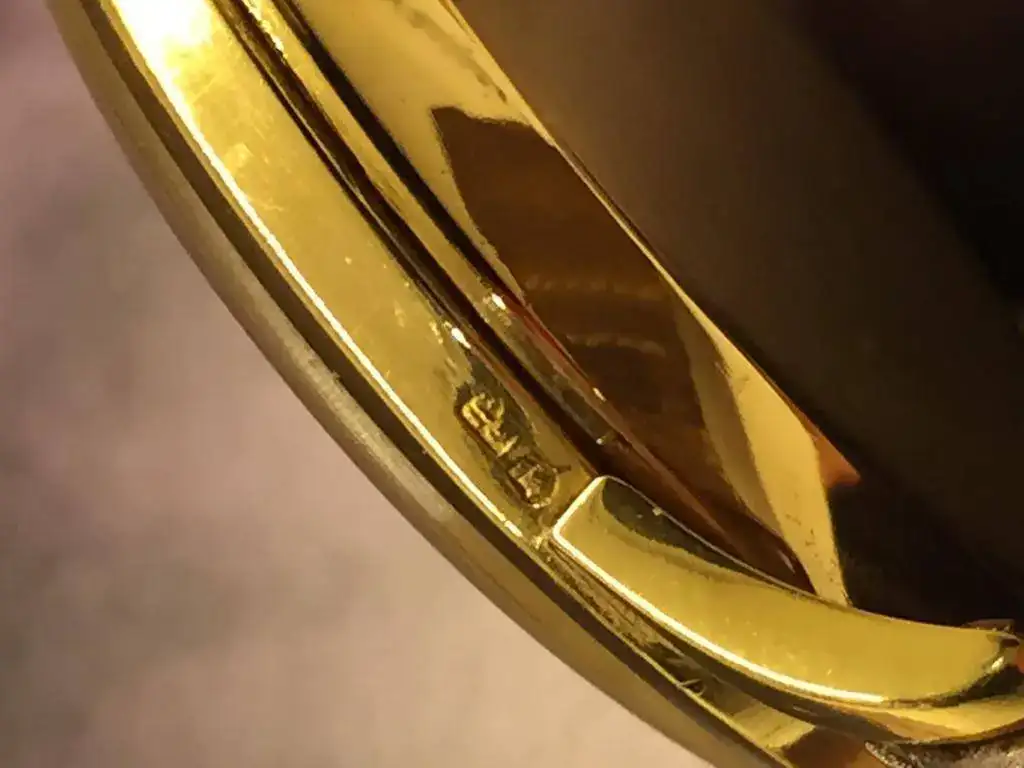

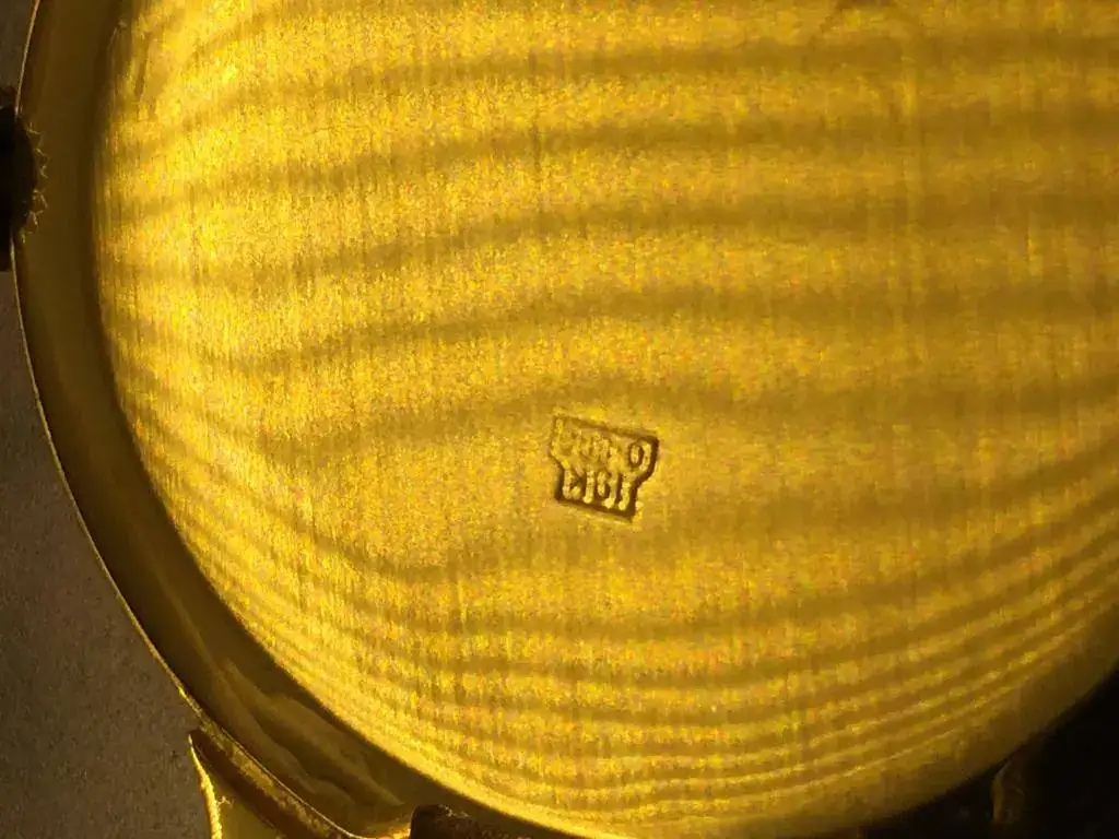

Efectivamente, en la tapa hay un sello de 18K y en un lateral de la caja otro sello que no sé exactamente qué es, pero no es el logo de Omega.

He hecho alguna foto de los detalles de los sellos que os subo de la única manera que se. Lo siento!!
Una vez más, muchas gracias por vuestros comentarios.
Ahi van:
NOOOOOOOOOOOO
el sello de efectivamente 19K, y 0.800
No podía ser más portugués.
Y por ello ese rico color dorado.

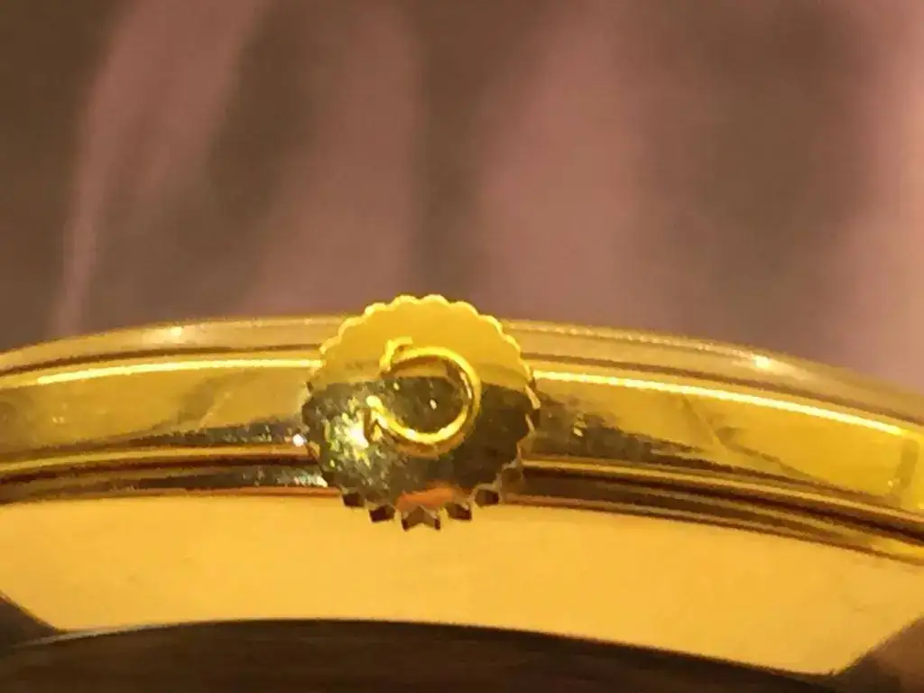

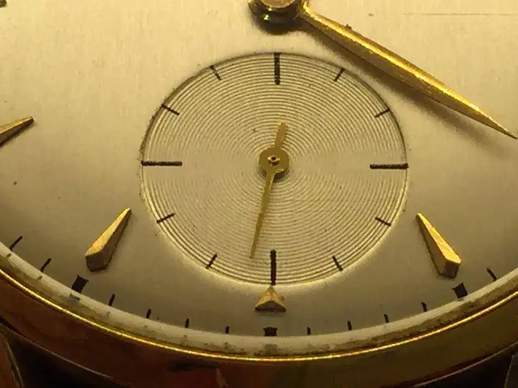

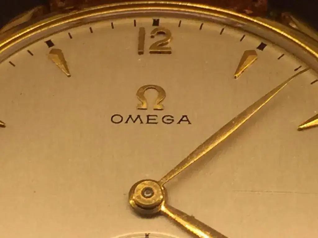

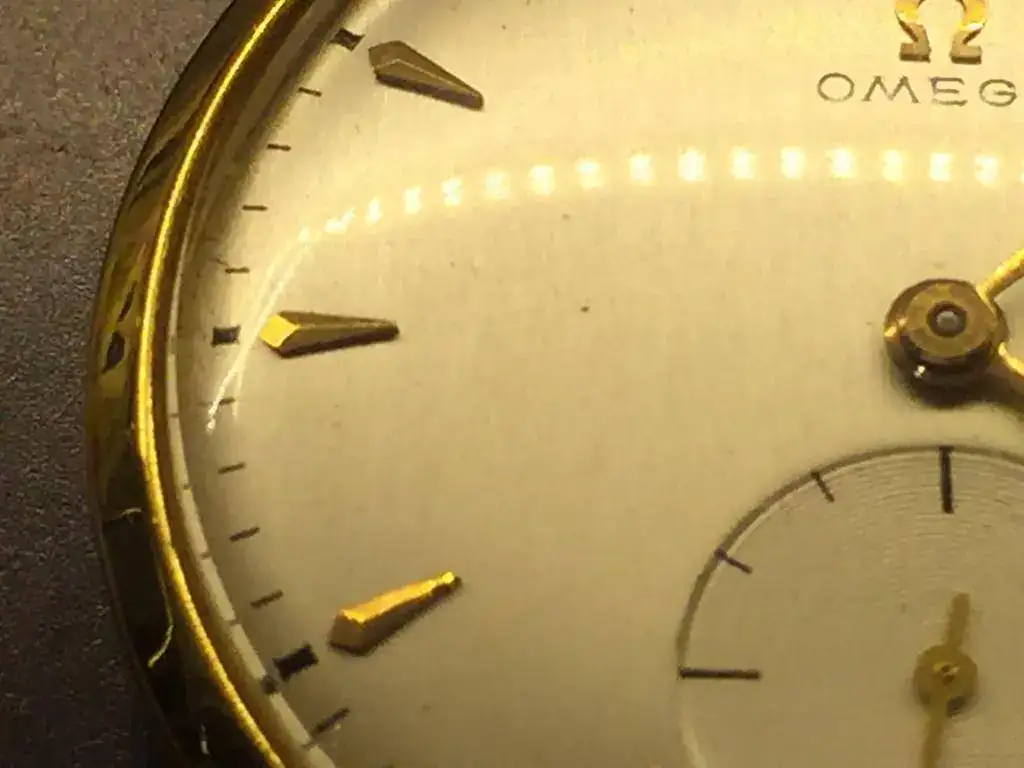

Os envío alguna foto más de la esfera y de la corona.
Está realmente en excelentes condiciones y creo sinceramente, que no ha sido restaurada. Pero aquí os dejo unas fotos para que me deis vuestro veredicto....
Mil gracias por todo!!!
Fijate estas marcas portuguesas para metales y objetos de valor :
Y esos sellos al costado,
el más pequeño creo que es la estampa de Lisboa
(cabeza canina con recuadro recto abajo y circular arriba).
Creo -y digo creo-
que el dial (su pintura, vamos) puede no ser original.

He cogido la lupa y, efectivamente son 19K. En la foto, me parecía que era un 8...
Voy a echar un vistazo al link que me has enviado de las marcas y te cuento.
Uff con las marcas sí que hay que echarle algo más de imaginación...
Mirando a través de la lupa, parece que efectivamente se trata de un perro, pero no se aprecia de manera nítida.
Y bueno.. era un micro-cuño
un poco más de imaginación. :laughing1:
Es un perro seguro!!! :clap:
