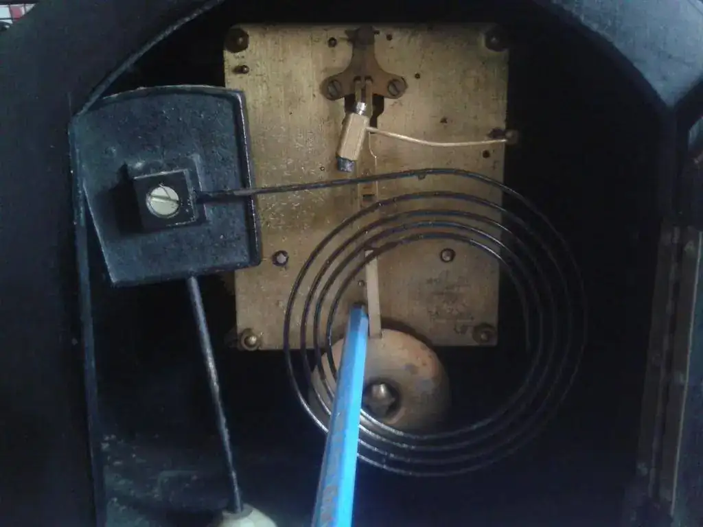

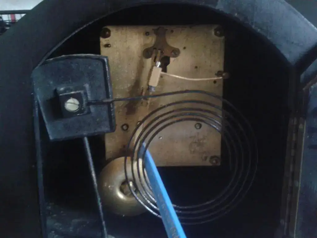

Hola a todos, os presento la última adquisición, un Bentima que viene de Gran Bretaña. No se si será el viaje, pero al ponerlo en marcha veo que el péndulo tiene gran desplazamiento hacia la izquierda pero hacia la derecha hace tope enseguida (fotos del lápiz)
Sólo se me ha ocurrido una solución, y es equilibrar el movimiento con la inclinación del reloj, ¡y así funciona!.

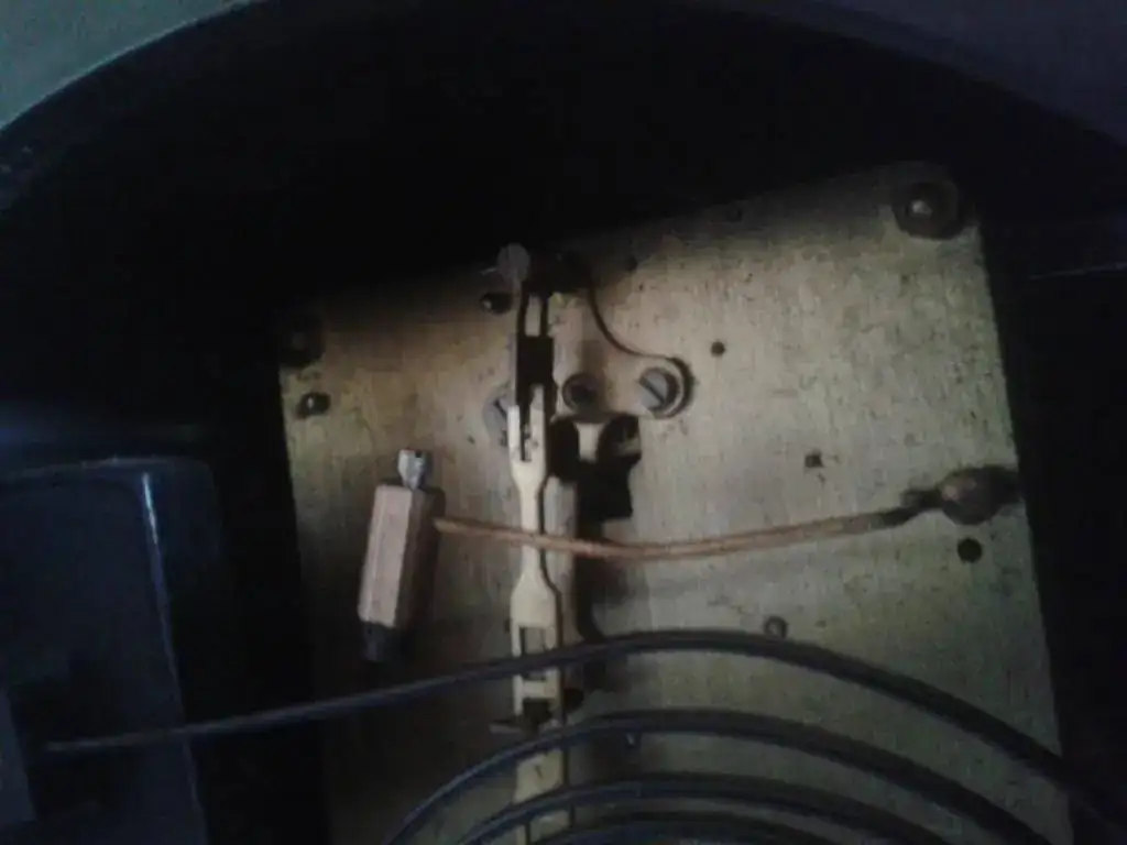

Qué le puede ocurrir? Cómo se soluciona eso? Puede ser que la suspensión está doblada como se aprecia en la foto de detalle?
Espero que me guiéis para encontrar una solución. Gracias por vuestros conocimientos de antemano.

Hola Almagro100, no pasa nada, lo que se le ha desplazado es el tenedor del ancora hacia la izquierda, asi que debes hacer un poco de fuerza sobre ese tenedor y desplazarlo un poco hacia la derecha, no tengas miedo al forzarlo pues posee un embrague, eso hara que el ancora permita al pendulo volver a coger nivel, observa que el tic tac del pendulo sea acompasado y sin rateos, si te pasas vuelve a forzarlo hacia la izquierda hasta que consigas el nivel perfecto; es eso
Para que te des cuenta del mecanismo y po si no lo sabes identificar el pendulo cuelga de la alargadera y esta encaja en el tenedor y el tenedor es parte del ancora, asi que es el tenedor el que debes forzar hacia la derecha para desplazarle y que coja nuevo nivel

Ha sido más el susto por mi desconocimiento, ya está solucionado con vuestras explicaciones, gracias.
Me ha costado trabajo encontrar el punto de ajuste, se paraba a los pocos minutos, pero un poco a la derecha, un poco a la izquierda, (varias veces) y ya lleva una par de horas funcionando.
