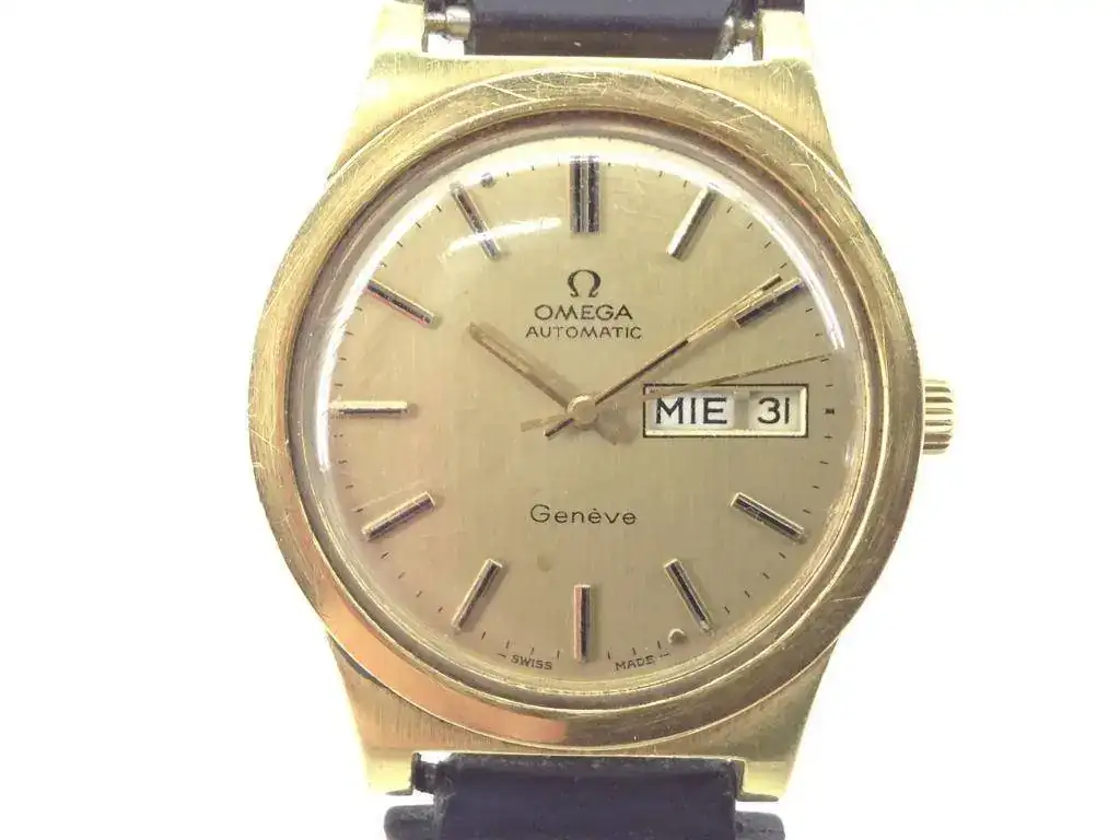

Buenas tardes a todos.
He comprado este Omega en el cash converters. Una muy buena oportunidad.
Viene con una correa de goma... ya arreglaré eso cuando llegue.
Es de diámetro 40mm según la descripción.
¿Qué calibre puede llevar? Lo abriré cuando llegue para saberlo.
¿Qué son esas 2 marcas a los 26 y 56 minutos?

Podría llevar un 1022. Las marcas esas no deberían estar ahí, parece como que algo ha presionado desde atrás y ha abombado la esfera en esos puntos.
Eso es que se ha colado alguien con las patillas de esfera. Cuando se vea el calibre, su estado y la esfera por detrás podrás saber si ha sido una muy buena oportunidad o no. Eso salvo que el precio haya sido de risa...... que en ese caso siempre lo es, claro.
Viéndolo más detenidamente, y por la forma en que han recortado la correa, añadido al detalle de la esfera, demuestra que no ha estado en manos muy cuidadosas, no.

Sobre los bubones del dial opino lo mismo que mis anteriores contertulios. Del resto poco o nada que decir excepto que con un cristal nuevo quedaría de cine y si a eso le sumas una pequeña pulidita de la caja...
Bien te han dicho con lo de las marcas, cuando se rompen las patillas que sujetan la esfera al movimiento o simplemente le ponen otra esfera, los menos avezados dejan esas marcas de los tornillitos que lo sujetan, poco estéticos. Tampoco le corresponde una de sus agujas.

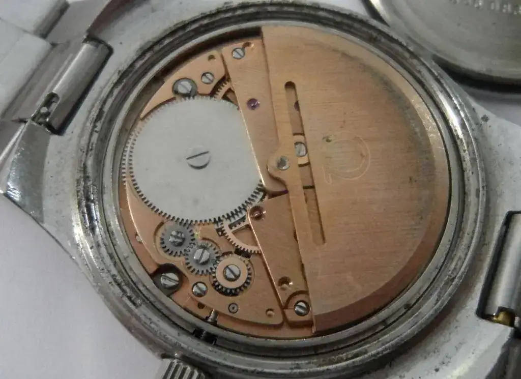

Con toda seguridad tienes un 1022.

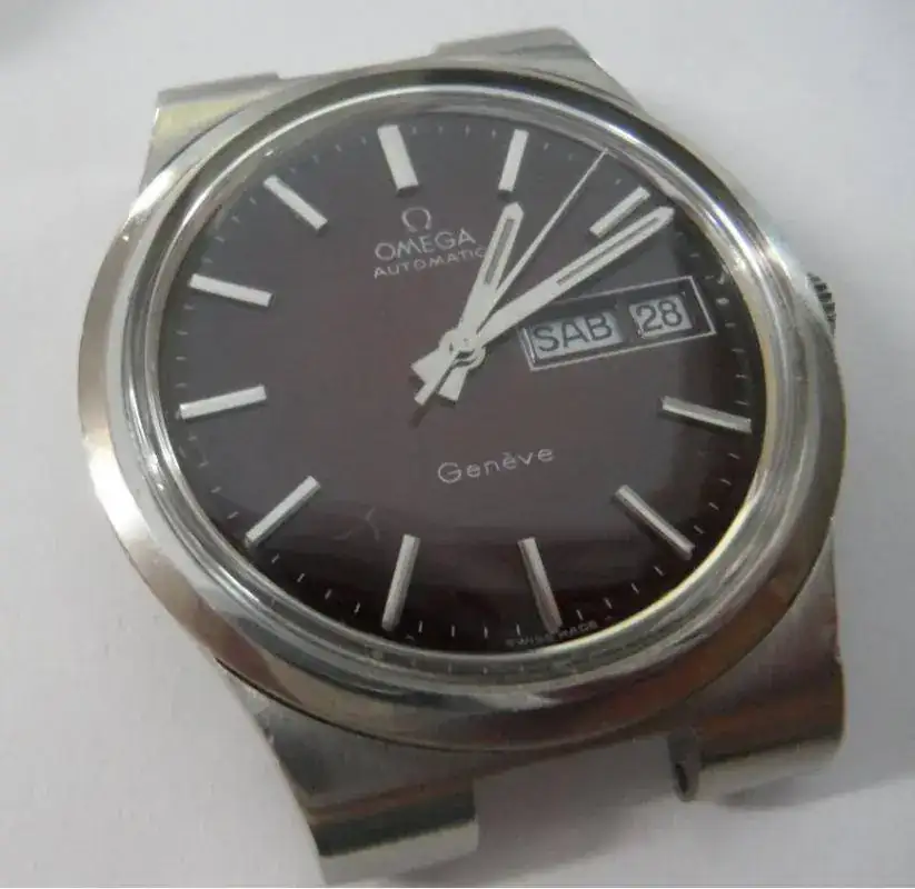

Te enseño el que adquirí yo hace un tiempo y que llevaba todo original, armis, caja, incluso el plexi que debe llevar grabada la omega en el centro.
Esa caja si no recuerdo mal es de 34mm sin corona, la corona no pasa de 2mm. En esa época no había relojes de 40mm, uno de 38 se consideraba enorme, el no va más, una paellera.

Estoy dudando entre si es de referencia ST 166.0169 o ST 136.0102, o puzzle entre las dos
https://www.omegawatches.com/es/watch-omega-geneve-omega-st-166-0169
Es identico a este de no ser porque este es de acero y el mío está bañado.
Con total seguridad, el diámetro es 36mm.

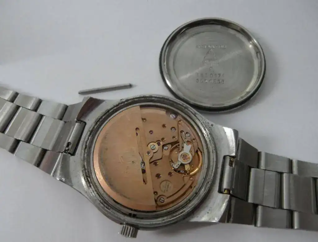

Bueno, me llegó y os cuento:
Tiene el calibre 1022, es de 36mm pero se siente bastante potente en la muñeca. Tiene algunos fallos y lo he llevado a SerTec en la calle Carretas de Madrid, me han dado un presupuesto de 82€ para dejar el calibre perfecto y cambiar el plexi. Por ahora no voy a pulir la caja.
