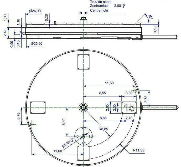

Dicho esto tengo un par de dudas sobre el diseño del solo hora que quisiera comentar, quizá un poco prematuras, por técnicas, pero ahí van:
1- Para que la segundera de la SW260 quede situada a las 12, la corona de remontuar, puesta en hora, parada de segundero, y cambio de fecha tendría que estar situada a las 9 de la caja, a no ser que se modifique el calibre, ¿verdad?.
2- Debido a las cotas de este calibre, la distancia entre el cañón central de horas y minutos respecto al de segundos es de 6,40. ¿Será suficiente distancia para que en el dial de una caja de unos 44mm. la subesfera de segundos no quede demasiado alejada del borde de dicho dial?.
Ejemplo caja de 42mm. con SW260:
Ver el archivos adjunto 175170
Un saludo y mucha suerte con este interesante proyecto.
