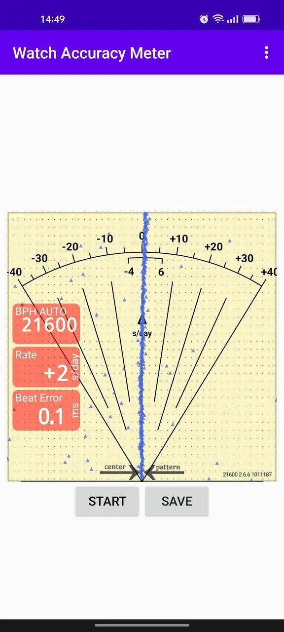

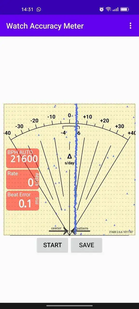

Al final me he encontrado valiente y tras una docena de vídeos me he atrevido. En reposo 0s/d y en posición de conducir 2s/d. 35 minutos de nervios que he pasado pero he salido victorioso. Que peligro lo cerca que está el volante de la raqueta. Aún así tengo que ir a la joyería para que me cambien la junta de goma, que ha cogido un poco de holgura. Estoy feliz con el resultado, y no tener que sacar la corona con frecuencia, por el tema de que por lo visto son frágiles en los mako y kamasu.

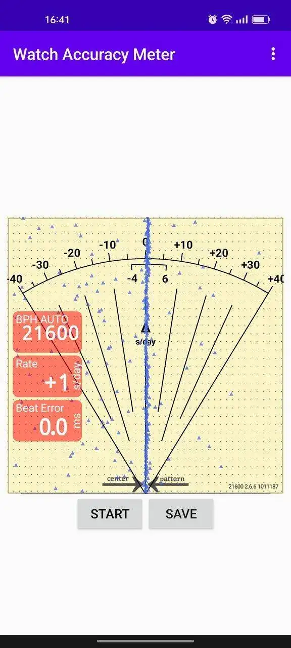

El resultado final. Con cuerda recién dada, funcionando hace un buen rato ya. Medido en la muñeca y en posición caratula hacia arriba.
