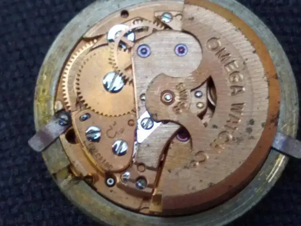

Notais algo raro en este calibre?
  • Iniciador del hilo Iniciador del hilo CALATRAVA
CALATRAVA
CALATRAVA
Buenos días.
Pues así, a voz de pronto, observo que le falta un dígito de la referencia del calibre :hmm::hmm::hmm:.
Un Omega 684,
que, como dice P.G. parece faltarle el 8 al calibre estampado.
El resto parece estar en su lugar,
salvo algo como una posible rajadura en el cojinete del rotor, cerca de la "I" de "SWISS",
pero también puede ser un pelito, etc
Asegurarse bien que esa parte esté bien (que el rotor gire libremente de ambos lados, sin roces)
porque toda esa serie es sensible justamente en esa parte, o eje de rotor.
Álvaro
...Y luego, el tijeretazo que le mandaron al sector de entrada de tige,
junto al botón de tiret (para liberarla), con lo que puede haber sufrido ese daño
al tratar de quitar todo lo que obstaculice la frenética carrera hacia
los miserables mangos que dan por vender su caja de oro. :clap:
Otra, aparentemente el pivot del piñón de segundero está roto ?
P.G. ha acertado de lleno en lo que yo quería preguntar, lo otro es lo de la entrada de la tija que solucionaré.
No es raro que falte un número en el calibre? no está borrado
Qué buen ojo teneís chicos, no se os escapa una.
