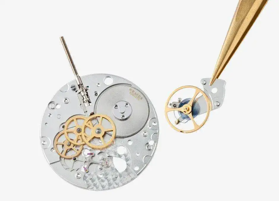

La independencia de Nomos del Grupo Swatch está ya muy cerca, de hecho Nomos ha invertido 11,4 millones de euros colaborando con la Universidad de Dresden y gracias al fabricante especializado Carl Hass para elaborar una nueva espiral propia que ya luce el nuevo modelo Metro de basel 2014:ok::.
Parece muchas veces un poco dificil de entender pero resulta que la fabricacion de una espiral es un proceso sumamente complicado y dificil, es por ello que pocas firmas hoy en dia son capaces de hacerla y ofecerlas con garantias fiables de funcionamiento,requiere de conocimientos técnicos específicos que van desde la composición del material hasta un complejo proceso de fabricación.

Lo que hace Nomos es el escape entero con el volante, ancla y rueda de ancora con el espiral de Haas. Para hacer volantes, ancla y rueda de ancora (rueda de escape) de faltan algunas maqinas de decoltage y otros aparatos, pero nunca llegas a 11 milliones, una puede ser. Mejor se pagan a Haas una pequena parte de desarollo en cada espiral, para decir una cifra, cinco Euros (Royalities). Pero esto depende de los contratos que tienen, y que no conoce nadie por supuesto.
El espiral de Haas en azul para NOMOS es un espiral simple y plano que no tiene nada en especial como p.e. el espiral Breguet.
