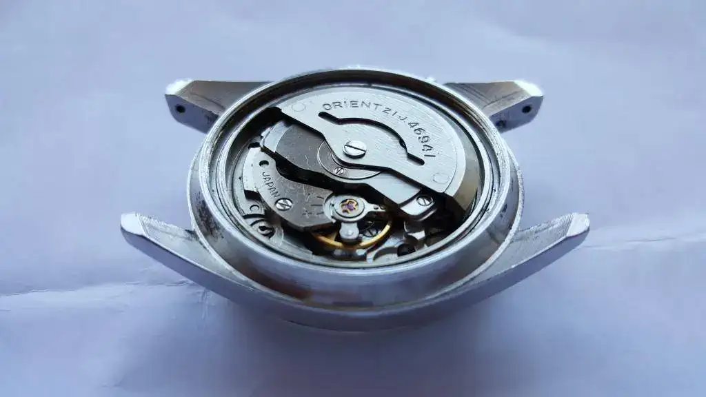

Hola a todos,
Hace un par de meses, comencé a interesarme por los relojes con más profundidad "de lo normal", entendiendo como normal al españolito medio. Tengo media docena de relojes, algunos nuevos, y otros que he comprado de segunda mano. Uno de estos últimos, un Orient clásico con movimiento 46941, se adelantaba una barbaridad. Unas 3 horas al día !!. Podría haberlo devuelto, pero, qué demonios !!, si me he metido en este mundillo ha sido para aprender, así que decidí desarmarlo, limpiarlo, engrasarlo ... y ver si luego podía volver a poner todo en su sitio ;-))
Aquí, antes de la "operación a movimiento abierto":

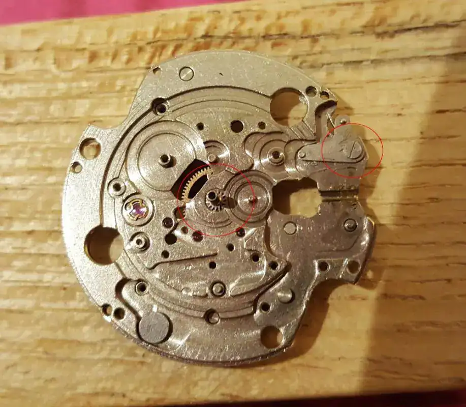

Siguiendo las instrucciones del maestro Pedro Izquierdo, fui limpiando cada pieza con alcohol isopropílico. Desmonté todo lo que tenía tornillos, hasta un total de 67 piezas (tornillos incluidos), tras lo cual quedó prácticamente la placa base. Así:
Como se puede ver en la foto (marcado en rojo), sólo dejé 2 piezas, la rueda central, que no fuí capaz de quitar y me dió la sensación de que está fijada de fábrica a la placa, y esa otra palanca que es la que se acciona para cambiar el día del mes, con un botón que tiene el reloj justo encima de la corona. No la quité porque no creo que influyese en nada en el asunto de que el reloj se adelantase, y porque me dió miedo de que si la quitaba, no iba a ser capaz de meter de nuevo el resorte que lleva debajo, y que hace de muelle.

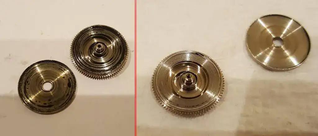

Como he comentado, limpié todas y cada una de las piezas alcohol isopropílico. Aquí un ejemplo de cómo estaba el tambor de la cuerda, antes y después de la limpieza.

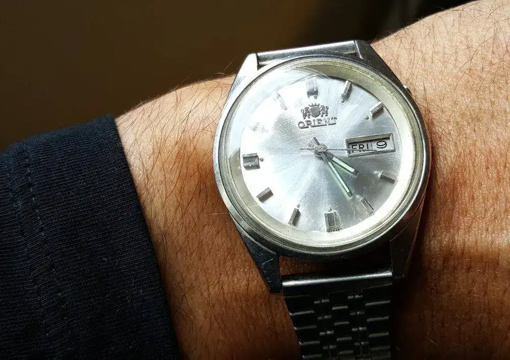

Bueno, y después de montarlo y poniendo aceite en todos los rubies, así ha quedado el amigo Orient:
Aspectos positivos de la operación:
  • Que ahora funciona muuuuchoo mejor. Ha pasado de adelantarse casi 3 horas al día, a adelantarse sólo 8 minutos 🙂.
  • Que he aprendido mucho en el proceso
  • Que me he divertido un montón
  • Que he conocido a los amigos de Ruiz Revuelto, que me han aconsejado bien sobre qué herramientas necesitaba.
Aspectos negativos:
  • Que he perdido un pequeño tornillo en el proceso, a pesar de que fui bastante ordenado sobre dónde colocaba cada cosa. En la siguiente imagen indico qué tornillo es.
  • Que hay un engranaje que no me dí cuenta de dónde salió, y no he sabido donde colocar. Está claro que tiene que ver con el paso del calendario, porque el reloj ahora no cambia automáticamente de día cada 24 horas. A mano sí se puede cambiar (con la corona el día de la semana y con el botón de justo encima, el día del mes).
  • Que la he cagado limpiando la esfera con alcohol isopropílico. Empecé a limpiarla y se empezó a ir el esmalte que tenía. Como quedaba horrible con el esmalte a medias me dije: "qué demonios, de perdidos al río", y limpié toda la esfera completa, incluyendo las letras donde ponía "Automatic" y "21 jewels". La cuestión es que a mí me gusta 🙂 ... aunque la siguiente vez buscaré un método menos agresivo para limpiar la esfera.

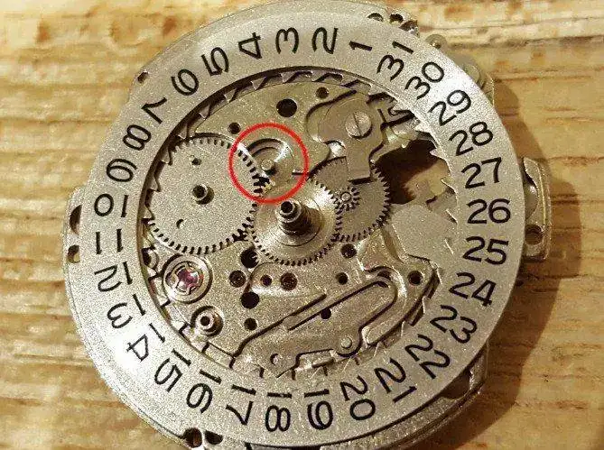

Y esta es la rueda que no sé donde va. Parece muy grande porque la foto está hecha a través de un microscopio, pero es muy pequeñita:
Si alguien me puede decir dónde va este bendito engranaje, se lo agradeceré 🙂.

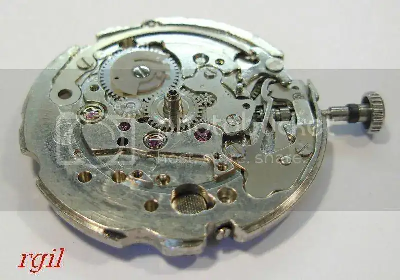

La pieza que te ha sobrado, es una rueda doble que enlaza la rueda de horas (es la rueda que tiene un cañón sobre el que se coloca la aguja de las horas) con la rueda del mecanismo que hace girar el anillo de los días. Esta rueda doble engrana con ambas y hace que el giro pase de dos vueltas al día en la rueda de horas a una solo vuelta al día en la rueda que empuja al anillo de los días.
Comentarte, para sacar la rueda de centro, hay que estirar del cañón de minutos (es donde va prendida la aguja de minutos), pero ojo, siempre del cañón de minutos, nunca de la rueda de centro.
Para esto hay varias formas, puede salir si estiras de el con un útil para quitar agujas (este cañón de minutos suele tener un pequeño reborde sobre el que puede agarrar este útil) también puedes sacarlo con un par de palancas (hay que tener mucho cuidado para estirar en recto, sin que tienda a torcerse) o mas fácil aun, sujetando el cañón con un mandril y estirando (siempre que tengas un mandril del tamaño adecuado, claro está).
Quitar esta rueda es importante, porque hay que aceitar y engrasar este eje. aceitarlo donde gira el eje y engrasarlo donde se une con el cañón de minutos.
Respecto de la otra pieza que no quitaste, va remachada y no se puede quitar.
Una pregunta, ¿desmontaste el anti-choque? Es importante porque hay que aceitarlo para que el reloj funcione bien. Tal vez el adelanto que tienes ahora sea por falta de aceitado.
Si continuas con esto, pienso que este enlace puede venirte bien
En esta imagen puedes ver una pieza como la que te ha sobrado. En este caso es un Seiko, pero esta pieza es muy similar en casi todos los mecanismos con fecha.
En este caso es de nailon y esta situada a la izquierda del cañón de minutos, engranando con la rueda de horas. La pieza esta colocada de forma que el otro engranaje, mas pequeño, que tiene, queda debajo (y por tanto, no es visible ahora) y engrana con la rueda del empujador de los días.

Hola, RGil,
Ale, ya lo has conseguido. Después de tan concienzuda respuesta, ¿cómo voy a dormir sin volver a desmontarlo y colocar el engranaje?. Además lo que comentas de la rueda central y el cañón de minutos, tiene todo el sentido del mundo. Tengo la herramienta para sacar las agujas, así que lo intentaré con eso, a ver si consigo desmontarlo.
Respecto al anti-choque, no tengo muy claro lo que es, pero yo creo que lo he desmontado, porque no me quedó casi nada por desmontar :laughing1:.

He revisado las fotos que hice mientras desmontaba el reloj ... y creo que he encontrado el sitio donde iba la rueda. Maestro RGil, ¿iría en el sitio que marco con el círculo rojo?
Hola Apedrera:
Efectivamente, ese es el lugar. Después de colocarlo, haciendo girar la corona, en posición de reglaje de horas, podrás ver como funciona.

En la foto del comienzo,
lo que marcaste y que no desarmaste,
es el cañón de minutos o chausee que va acoplada por presión a la rueda de centro.
Es vital desarmar eso, porque ahi justamente
se produce el embrage para el avance de las agujas.
