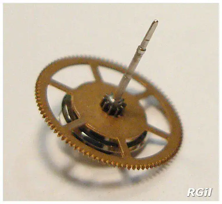

Hola Ismabel:
Lo que ocurre, es que la punta del eje, de la aguja de segundos, tiene un registro, para que la aguja de segundos siempre quede en la misma posición.
En la fotografiá creo que se ve bien.
Ya hace mucho que revisé mi crono Seiko, pero, si yo no recuerdo mal, la posición del registro se correspondía con la posición de la cama, que pone a cero el eje con su aguja.
Tal vez, si has colocado la aguja en otra posición, hayas cambiado o deformado el registro del cañón de la aguja (que es de latón) o tal vez se ha girado el cañón de la aguja trotadora. Observa bien como está el cañón de la aguja y según sea deformación o giro, seguro que puedes reconducirlo a su posición correcta.
Espero que esta información que te sirva.

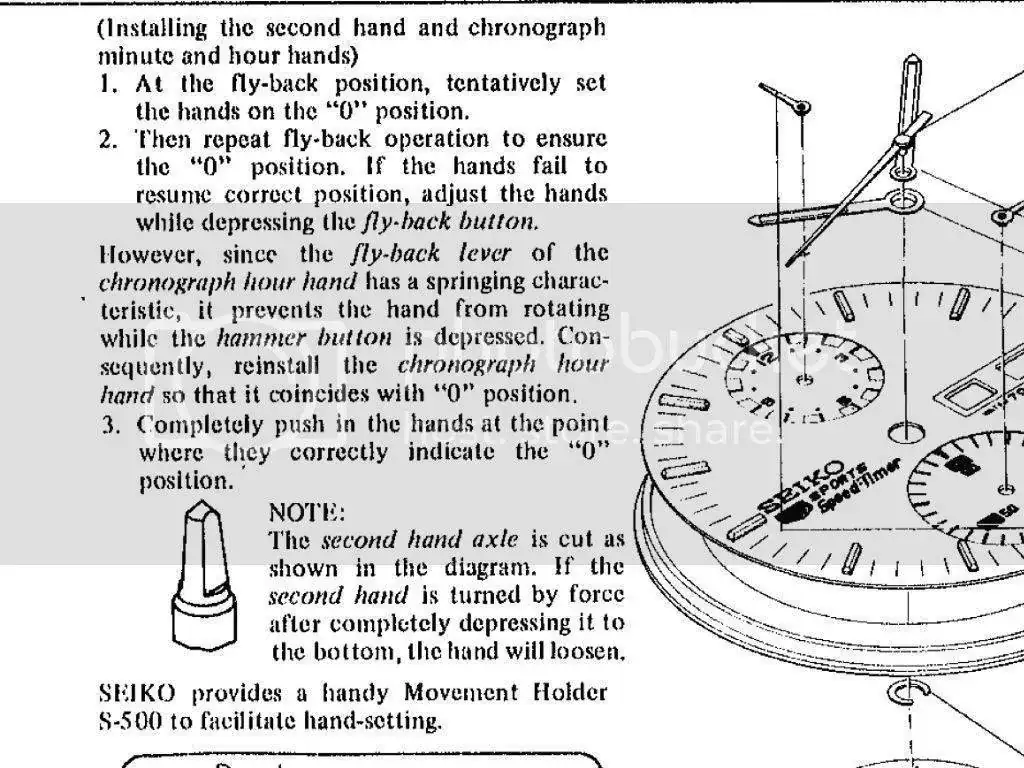

Si no se tiene en cuenta ese registro que comenta Rgil a la hora de insertar la trotadora, el cañon de esta puede quedar inservible, ya que no se volverá a poder clavar bien en el eje. Por eso te pasa que de vez encuando la trotadora se sale.
Esto es del manual de servicio del 6138 pero es lo mismo.
Hola Ismabel:
Ver el archivos adjunto 291937

Hola, cuando el seiko llego a mis manos la trotadora se paraba siempre en el 11 mas o menos al darle al reset, y nunca se salia de su sitio.
Me costo mucho sacarla. Entonces supongo que ya estaria mal calada ya que desde etonces no he podido ponerla bien. Supongo que ya estara deforado.
Alguna sugerencia si es asi? Me refiero a que este deformado el cañon de la aguja. Porque una agua nueva imposible no?
Lo que se deforma es el cañon de la aguja, el eje no. En ebay puedes encontrar desde donantes a agujas sueltas.
