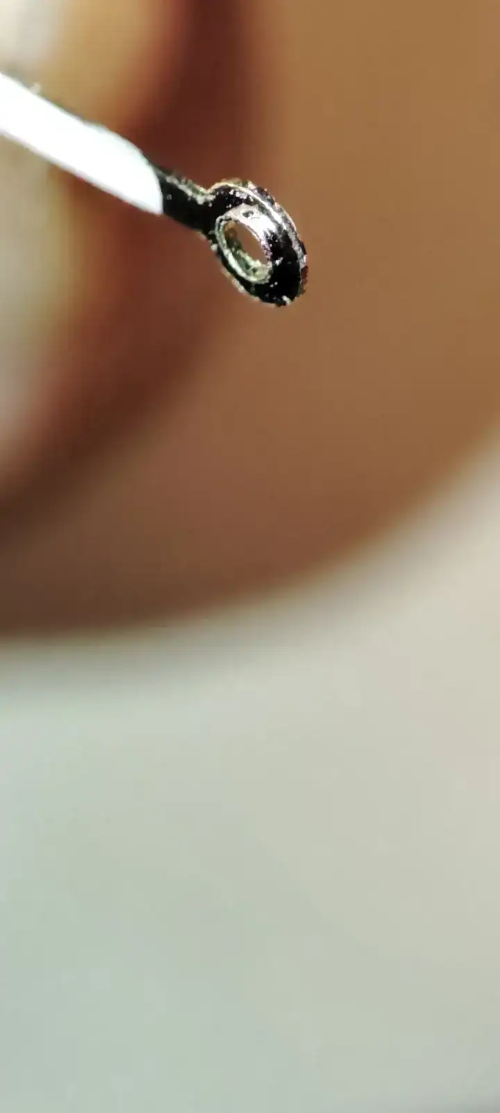

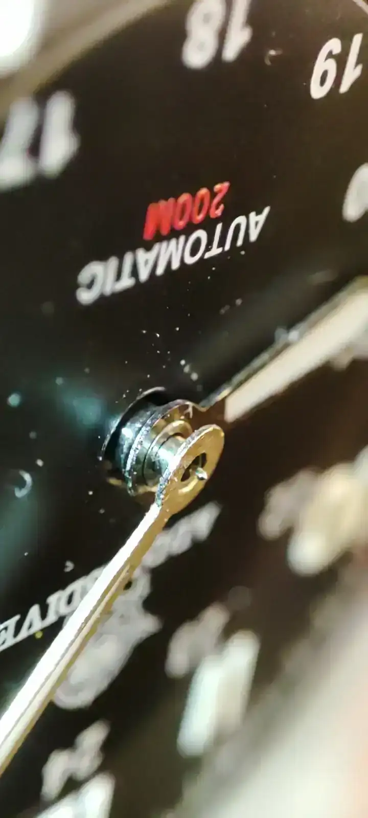

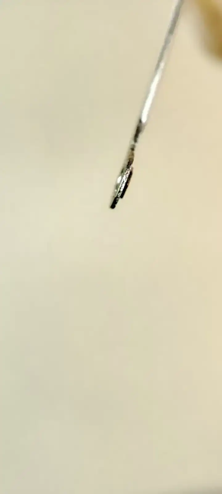

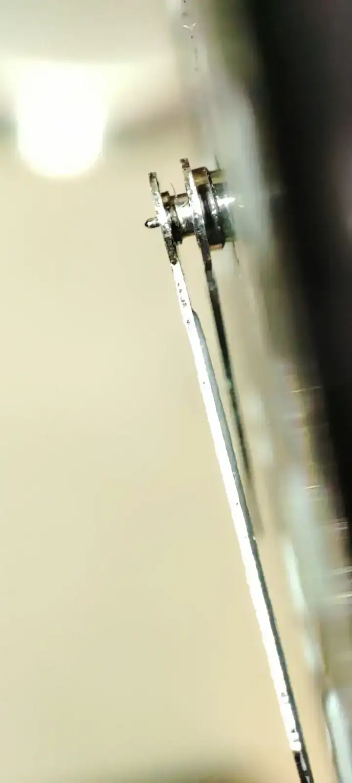

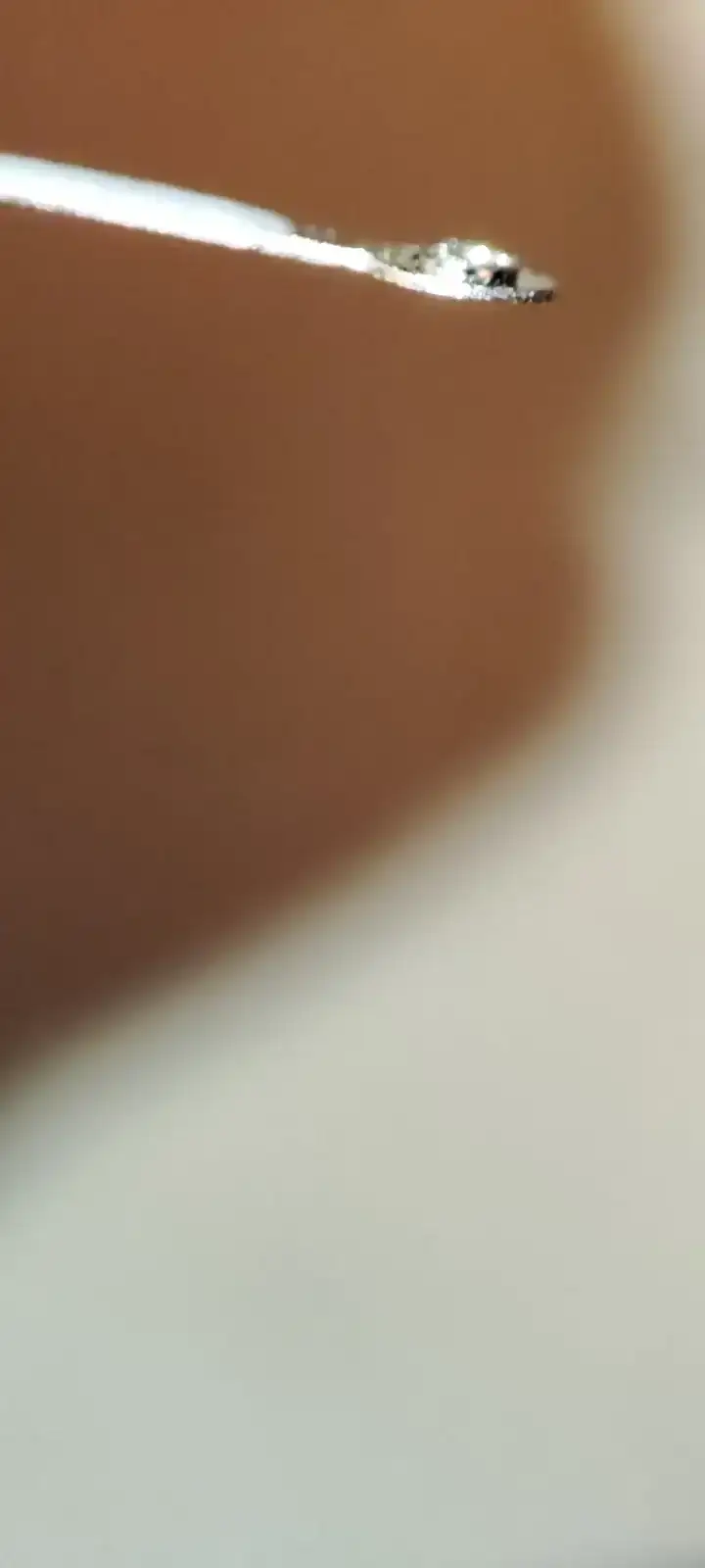

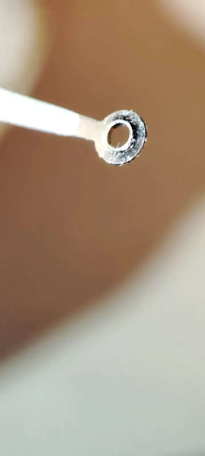

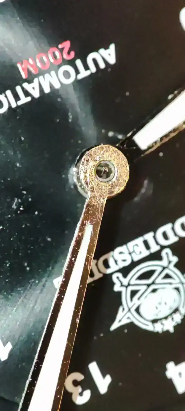

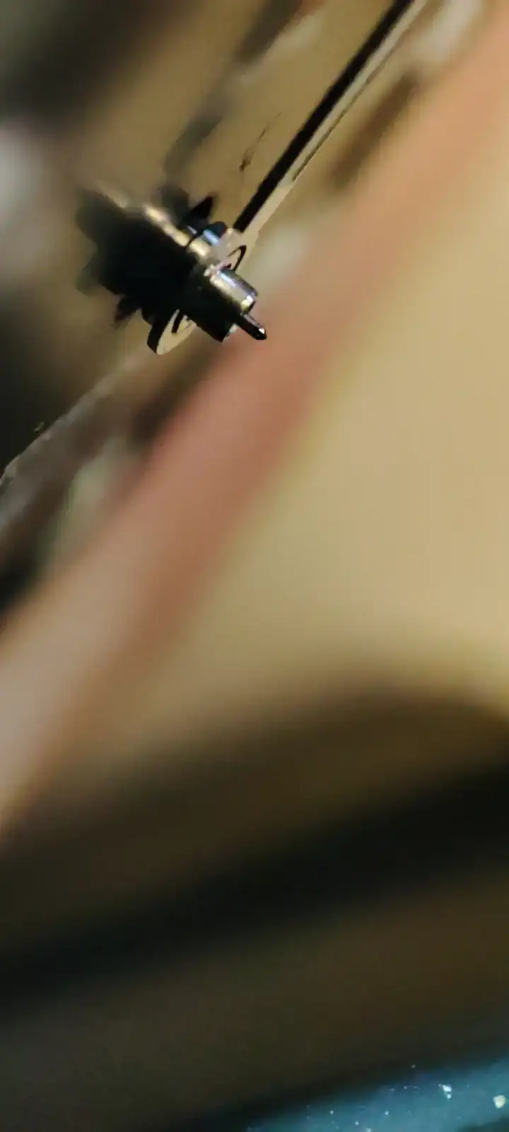

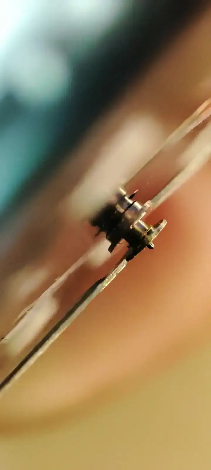

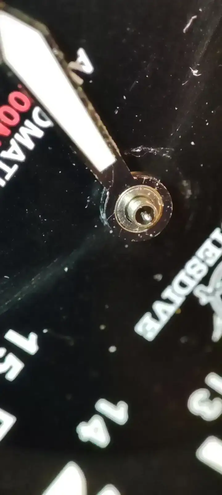

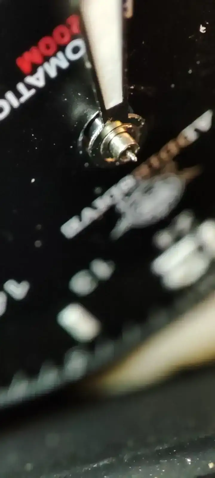

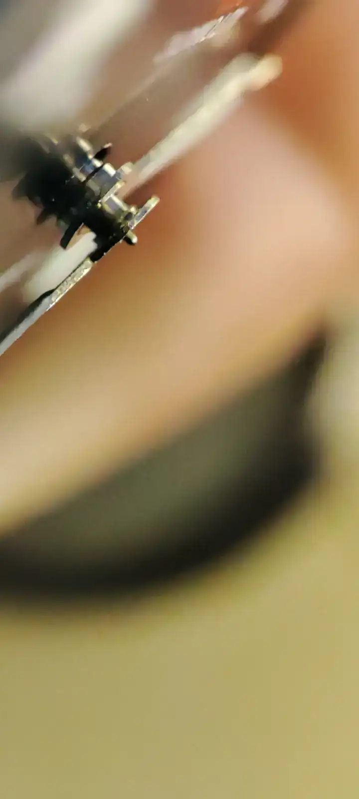

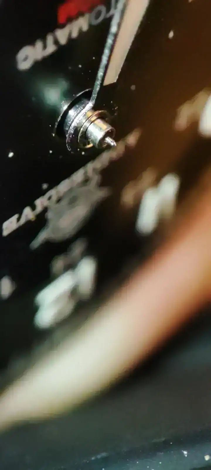

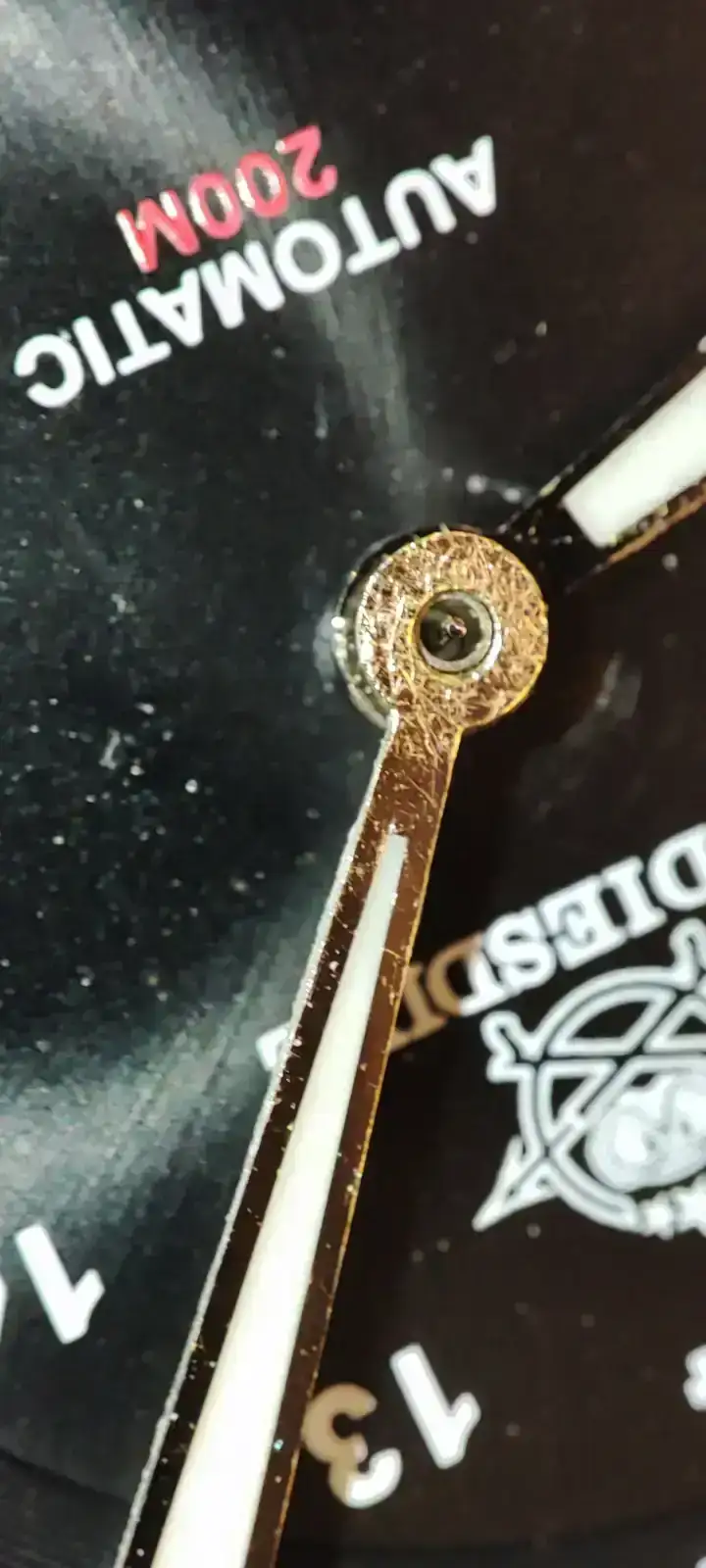

Hola como siempre acudo a vosotros sabios de los relojes para aprender y seguir avanzando.

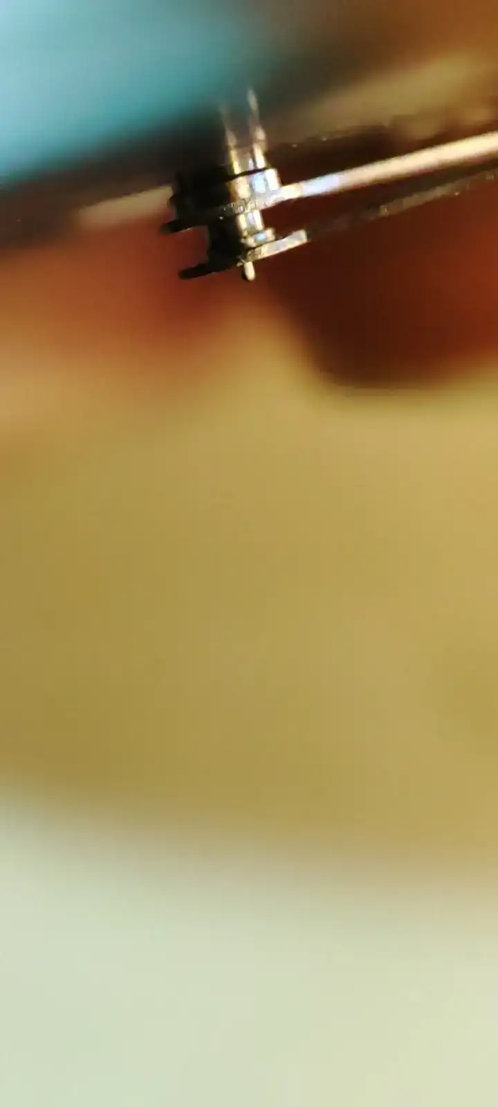

Tengo un ADDIESDIVE de la noche a la mañana sin ningun golpe ni nada relevante se la cayó aguja de los minutos.

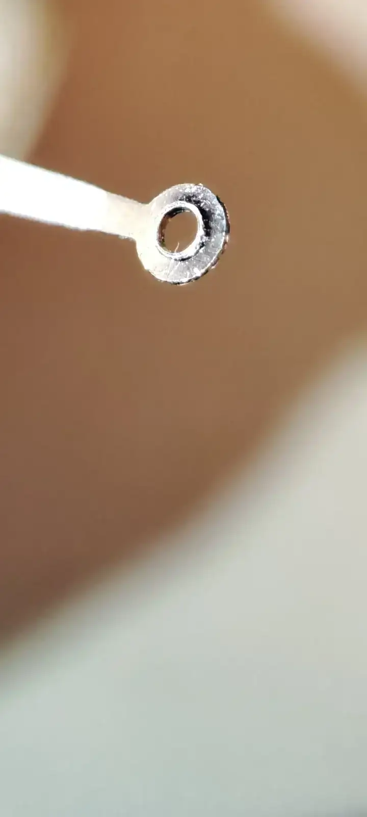

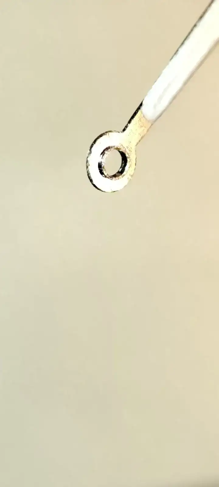

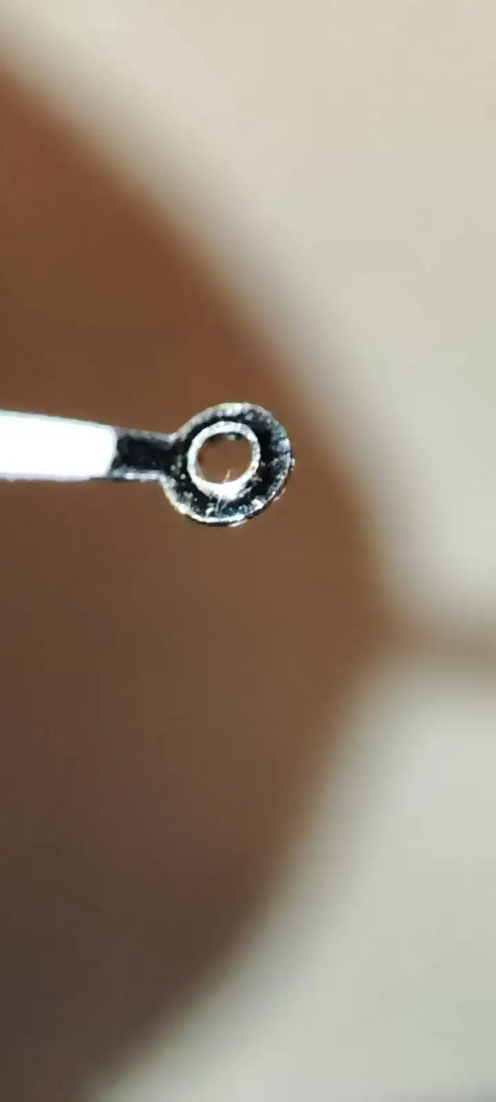

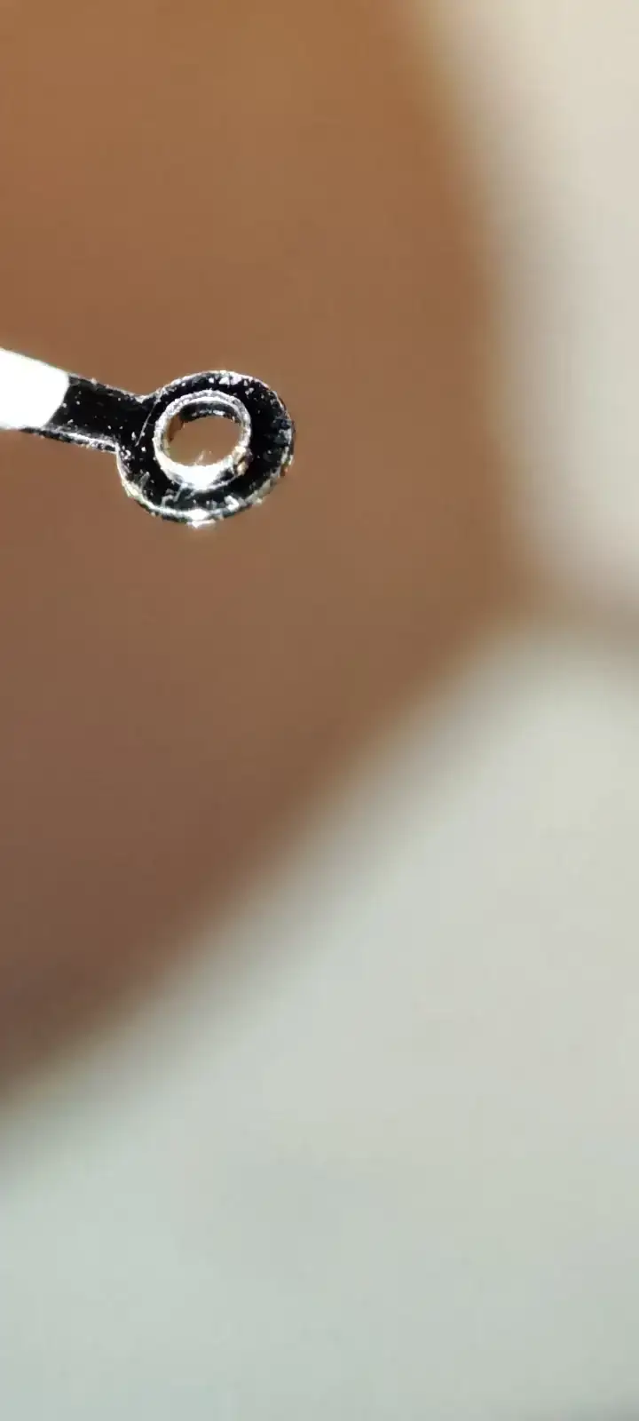

Procedo a abrirlo todo correcto, la coloco en su sitio, pero parece que no acaba de entrar por que se sigue quedando colgada como si fuera un péndulo. No se si es que el agujero de la aguja es grade pero no creo por que a veces al colocarla funciona pero al poner el reloj de forma vertical se baja como un péndulo. La he colocado de todas las formas posibles apretando, solo dejándola caer, nada que no consigo colocarla de forma correcta. Las otras si entran bien y van perfectas.
No se si es que no la coloco bien, si es que algo está mal, la verdad no lo entiendo. No lo quiero llevar a un relojero por que el precio de estos relojes... igualmente decir que el reloj siempre ha ido fenomenal.
Calibre Nh35.
Gracias.

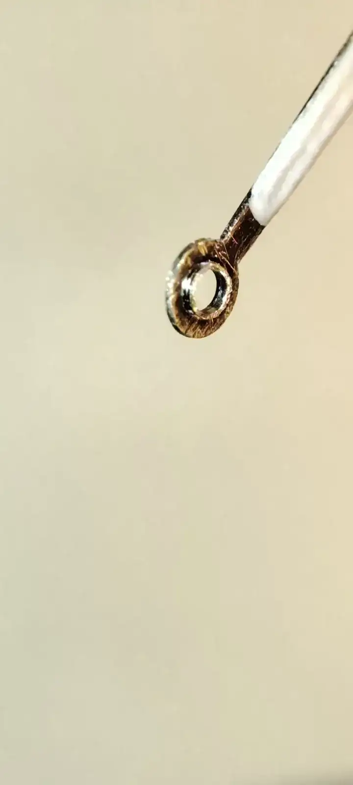

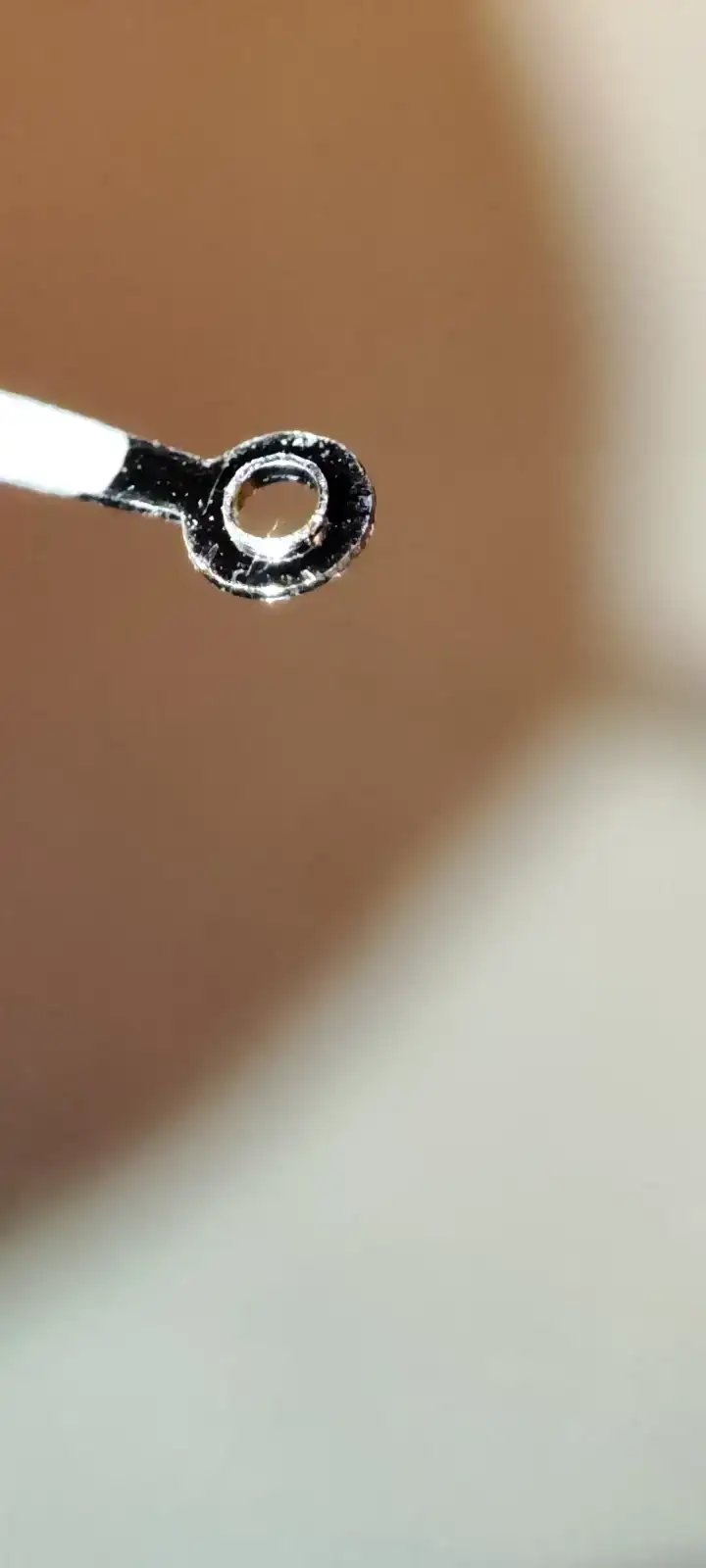

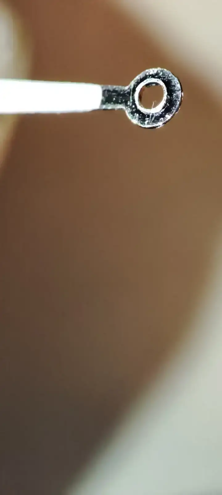

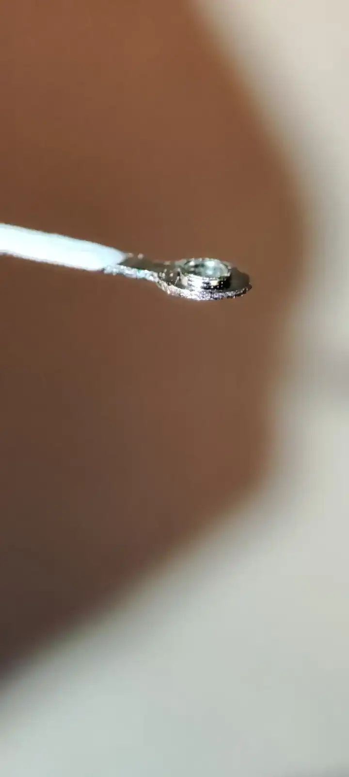

normalmente se suelen pedir más fotos, pero en éste caso, no será necesario. 🤣
parece que la estás poniendo con unas pinzas o herramienta metálica y/o afilados. te recomiendo unas pinzas con punta cerámica o de madera o plástico para coger las agujas y unos prensadores de plástico para apretarlas:
te pongo enlace al estupendo post de @itsmemario :
https://relojes-especiales.com/thre...rramientas-me-recomendáis.589405/post-8283555
viendo el nivel de destrozo, si fuera mi proyecto, me compraría un juego nuevo de agujas en AE, a ésas ya no les queda vida, y aparte, han quedado hechas polvo, la verdad.

Paciencia sobre todo y yo pillaría unas agujas en Aliexpress, no son caras y encima le das un aire nuevo al reloj. Coincido con el compañero en que esas las has dejado echas polvo (pasa la primera vez)

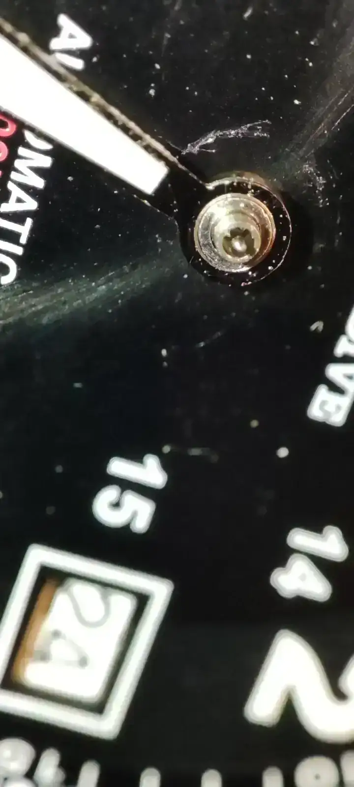

Para otra vez tambien protege el dial, si no, se raya facilísimo al sacar las agujas
ah, perdón, se me ha olvidado lo más importante! consigue una lupa 10x o 15x y opera con ella.
Reacciones: OldTraveler

Pero una pregunta a parte de que este rayada la aguja. ¿No se puede colocar de nuevo? Mi duda es es que la aguja se ha deformado de alguna forma y por tanto es inutilizable o es que yo la coloco mal. Por que he visto en videos que solo es dejarla caer, pero no funciona.
Gracias por las repuestas.
las agujas van encajadas y se sujetan por simple fricción. no hay holgura, así que, un poco, hay que apretar. en vertical, y con un material más blando que el de la propia aguja, para que no se raye o deforme.
tu aguja minutera, ahora que parece que la ha masticado un ratón, va a costar muchísimo más ponerla que una nueva. eso y que estéticamente también ha quedado bastante mal, es por lo que digo que mejor un juego nuevo... también que, si de fábrica, se ha soltado, muy fina tampoco está.
y total, tienes que conseguirte unos prensadores de cabeza plástica

Muchas gracias, por todas las aclaraciones. Es que del caso lo que me parece extraño es que coloco la aguja minutera que es la única que me da problemas, se llega a quedar en su sitio algún tiempo y luego se suelta, tal vez no la he apretado con suficiente presión. Igualmente comprare las herramientas y agujas nuevas, total son 2€. Espero que sean de la misma medida todas.

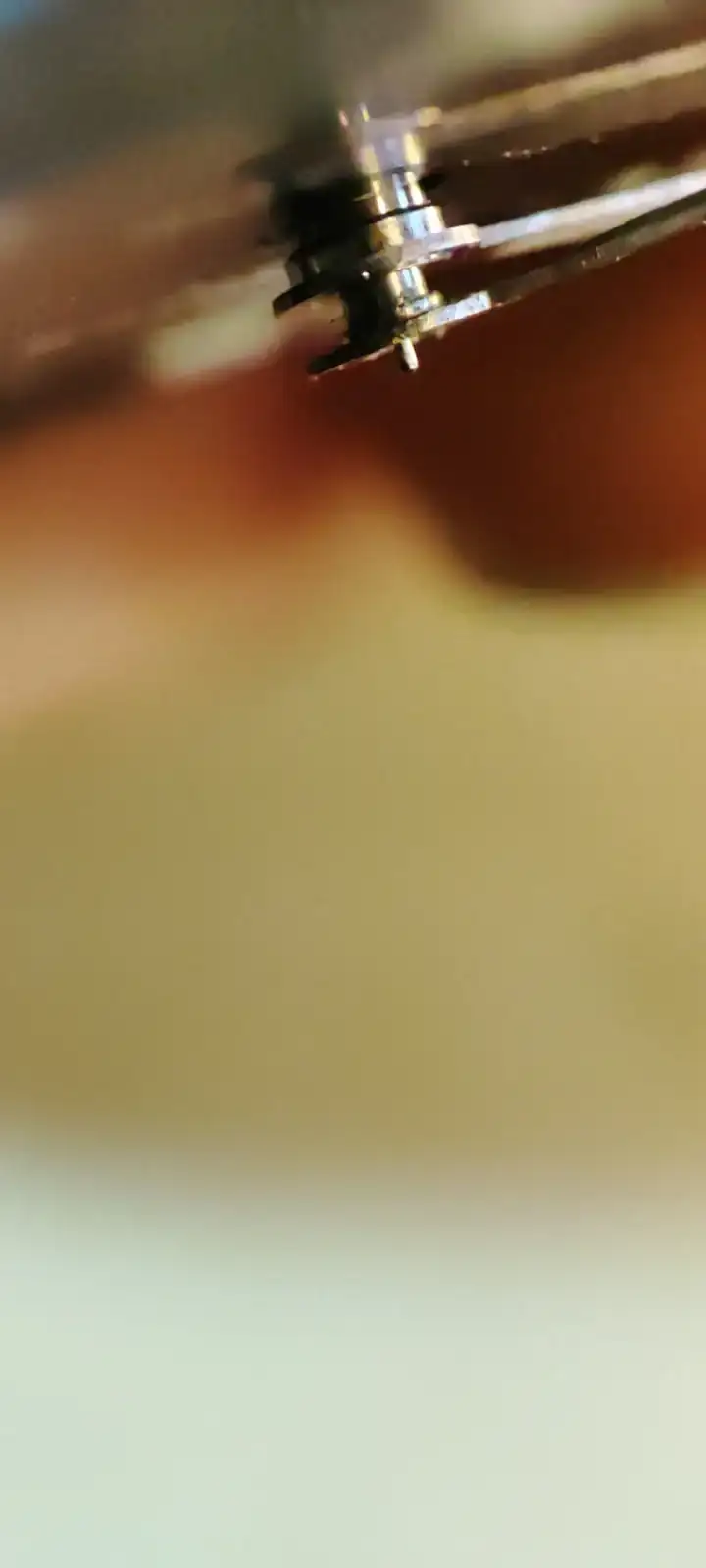

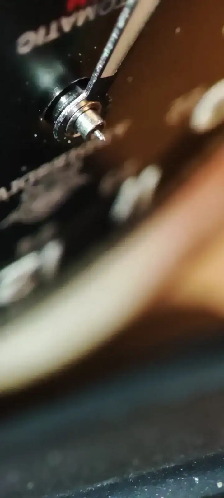

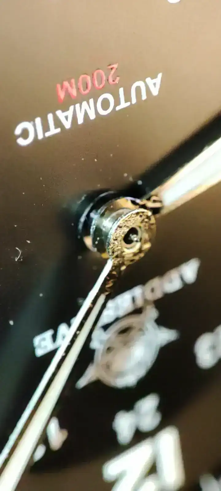

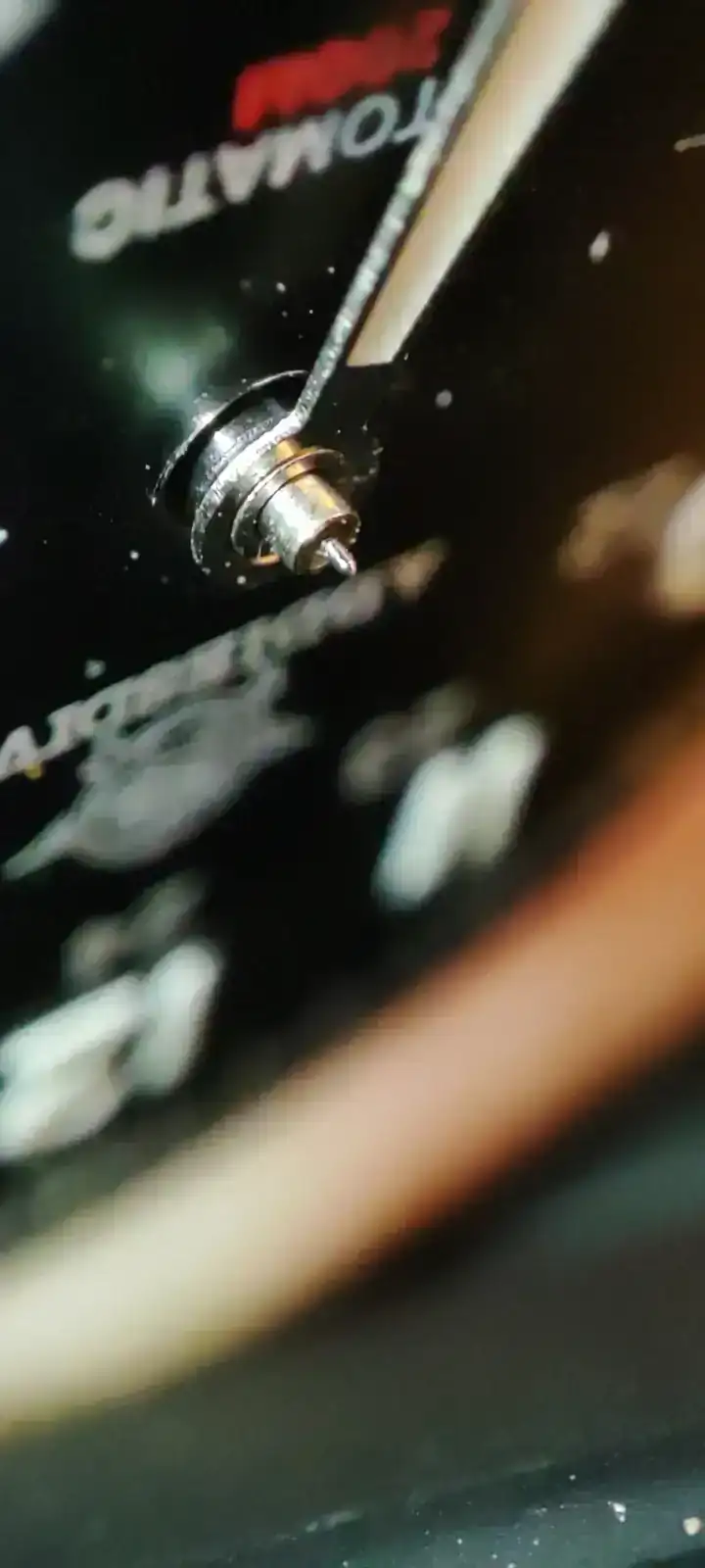

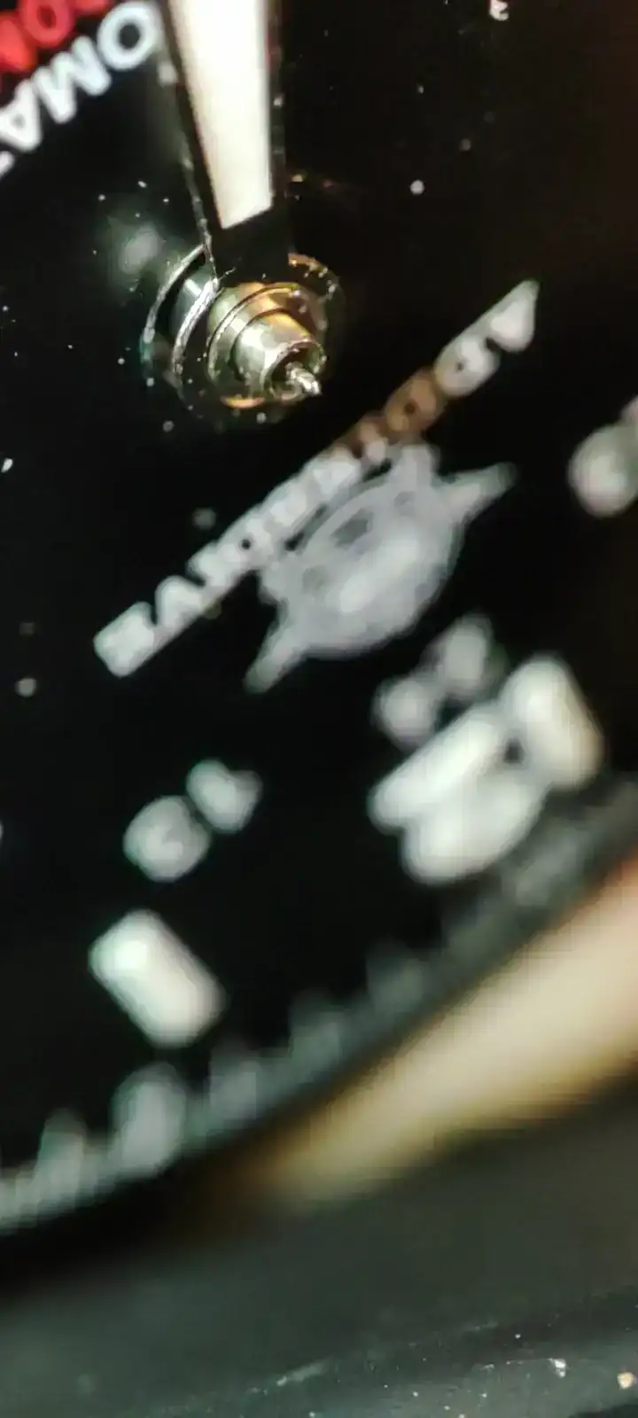

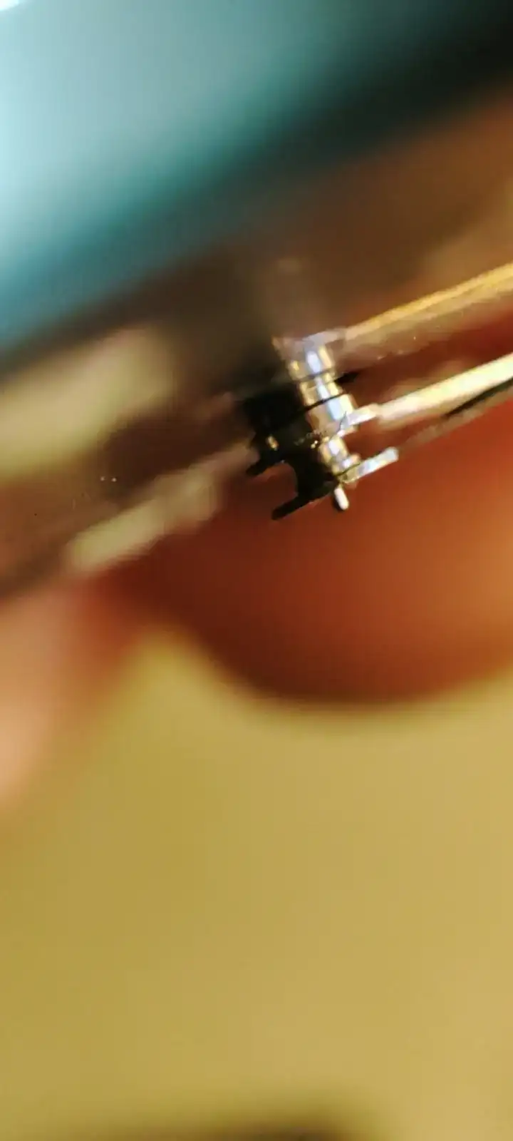

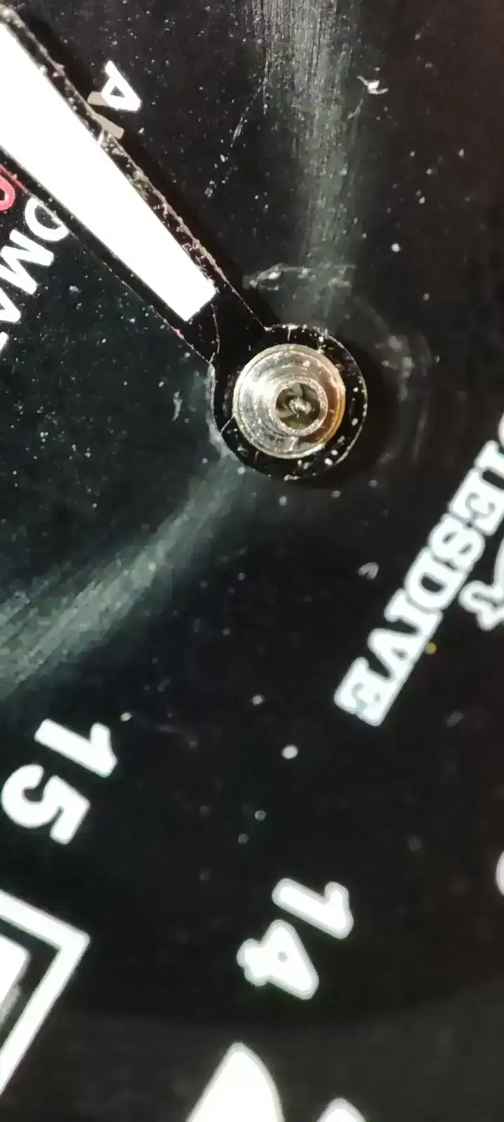

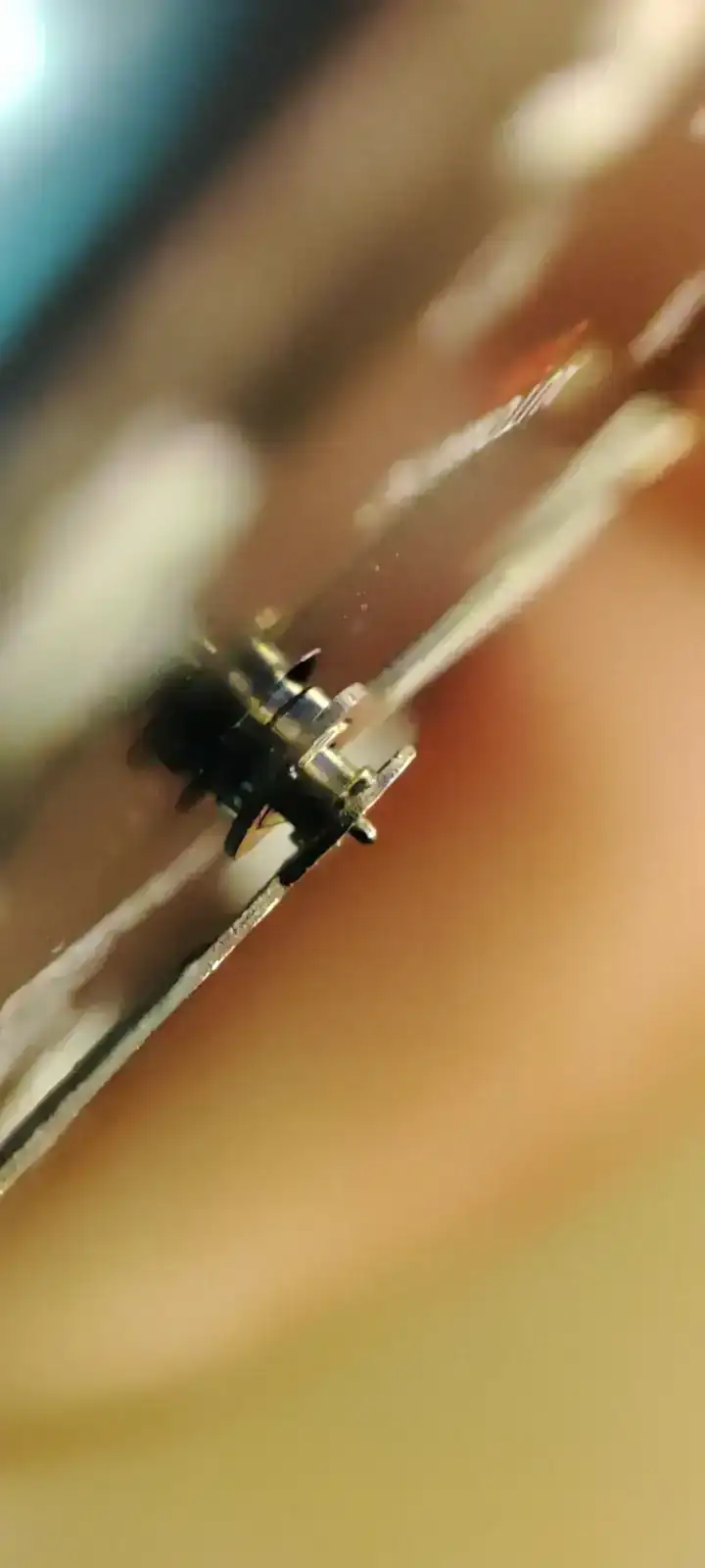

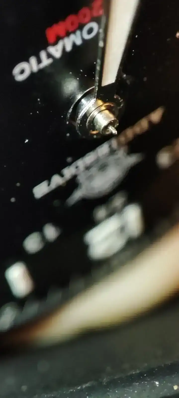

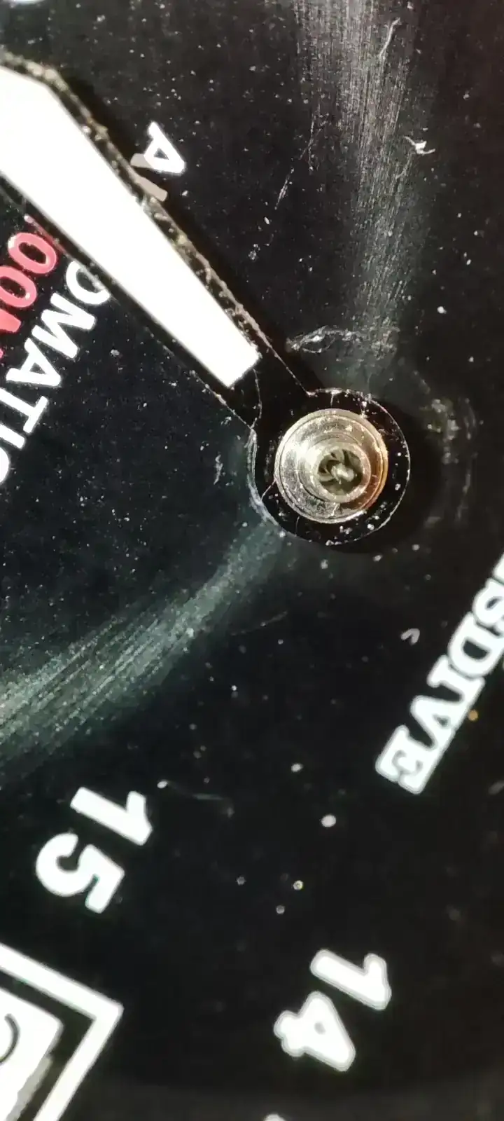

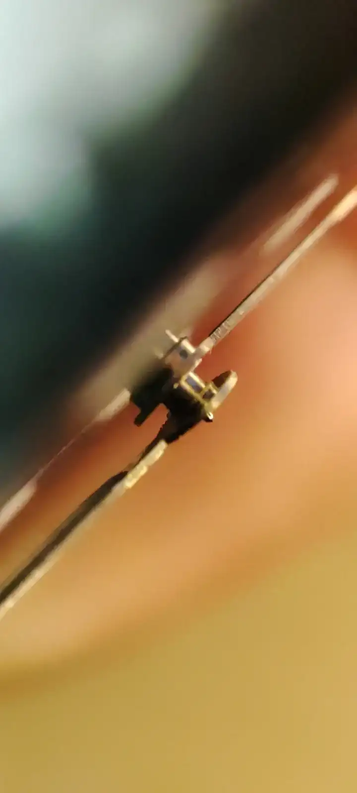

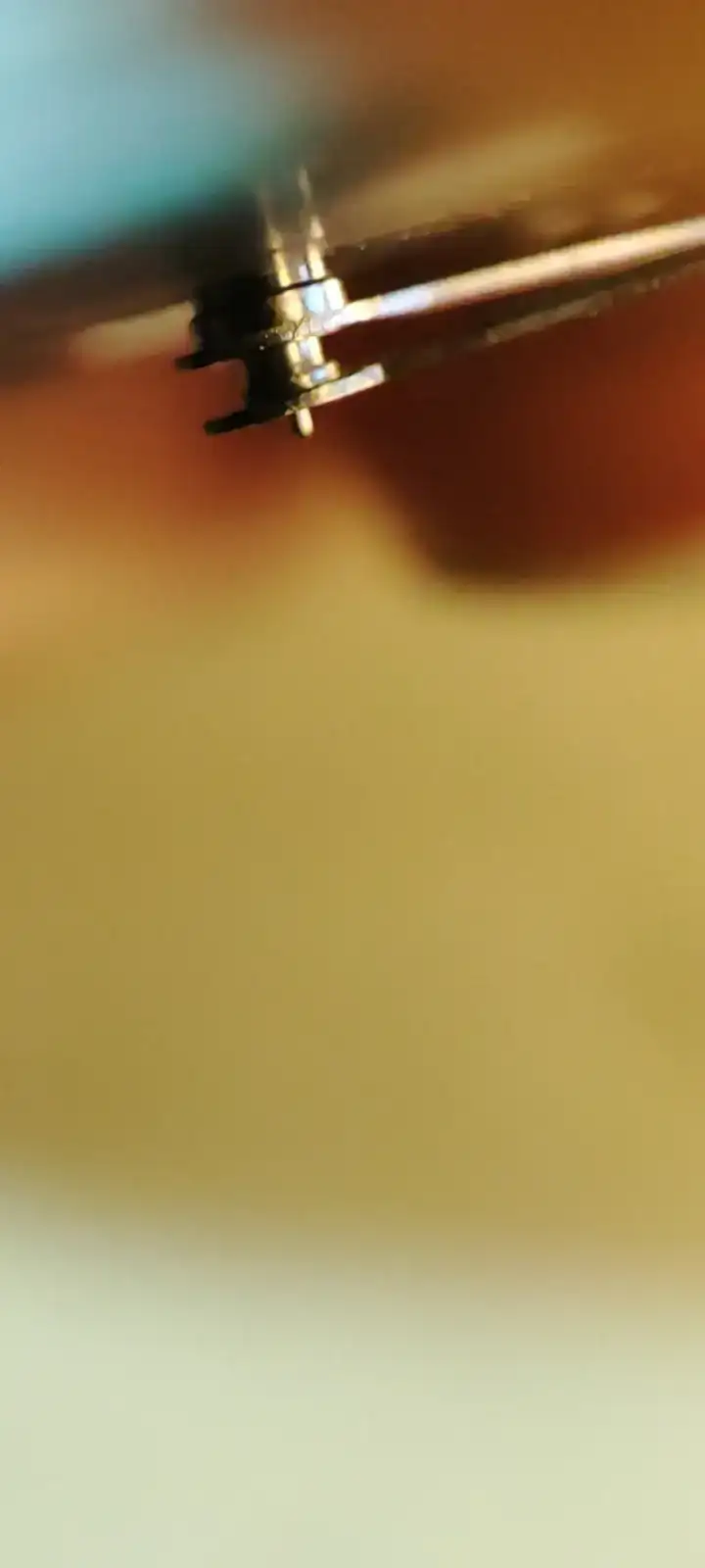

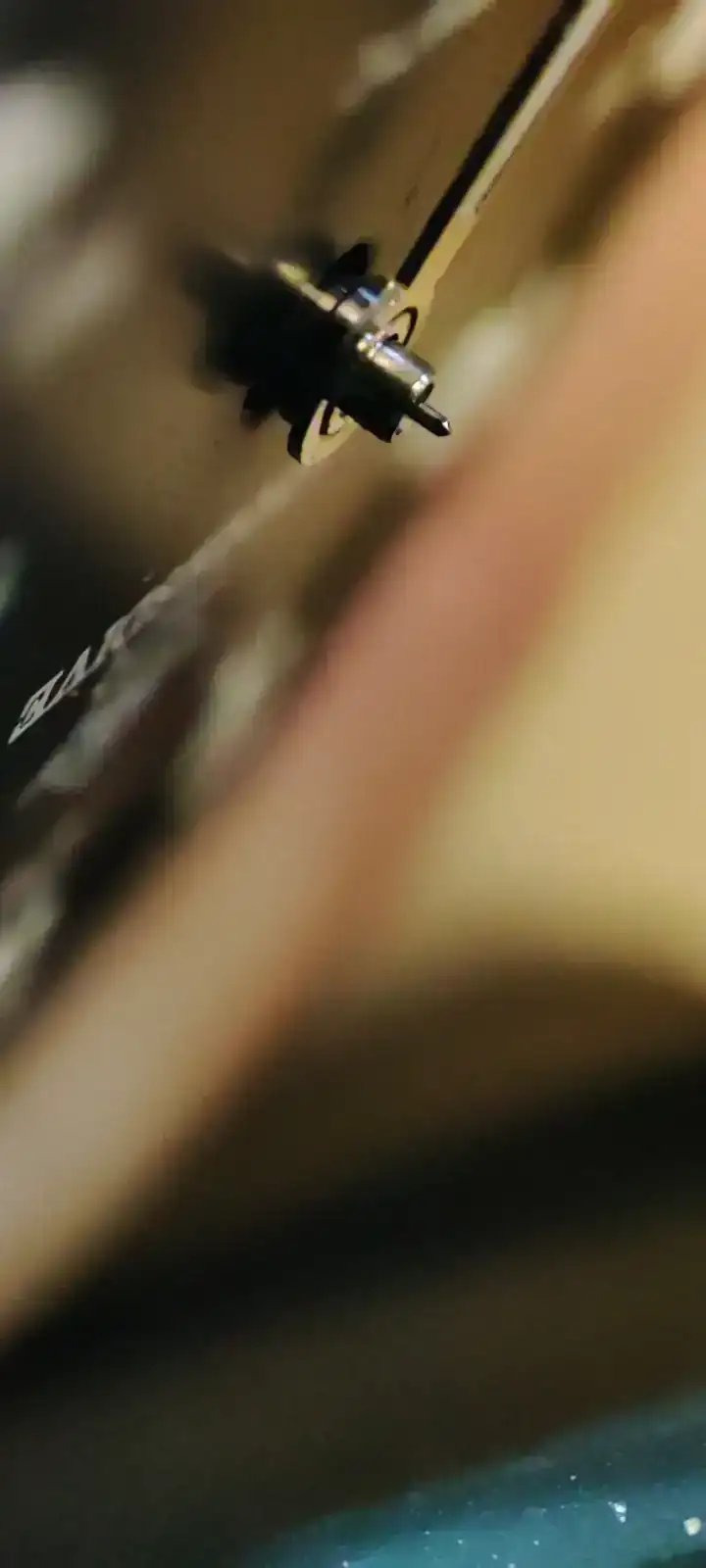

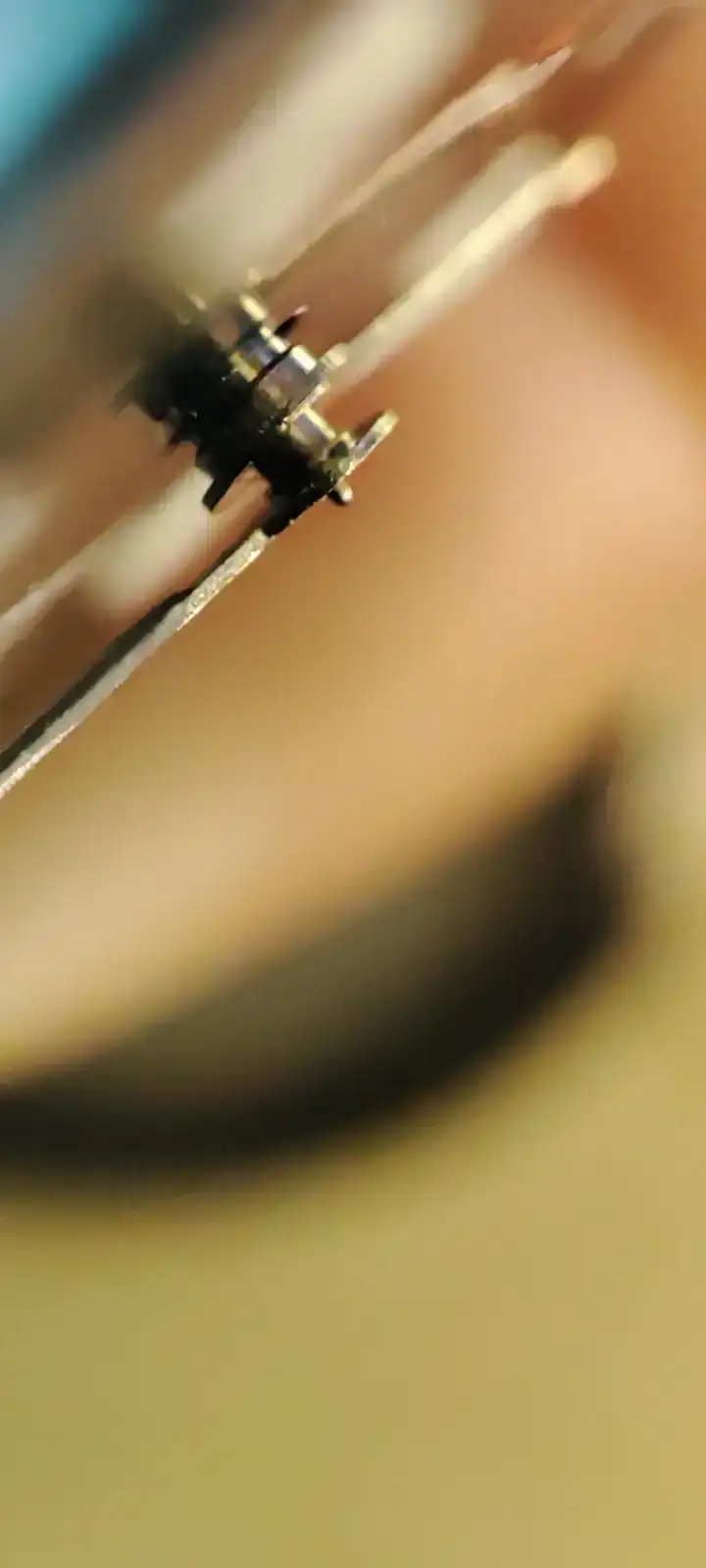

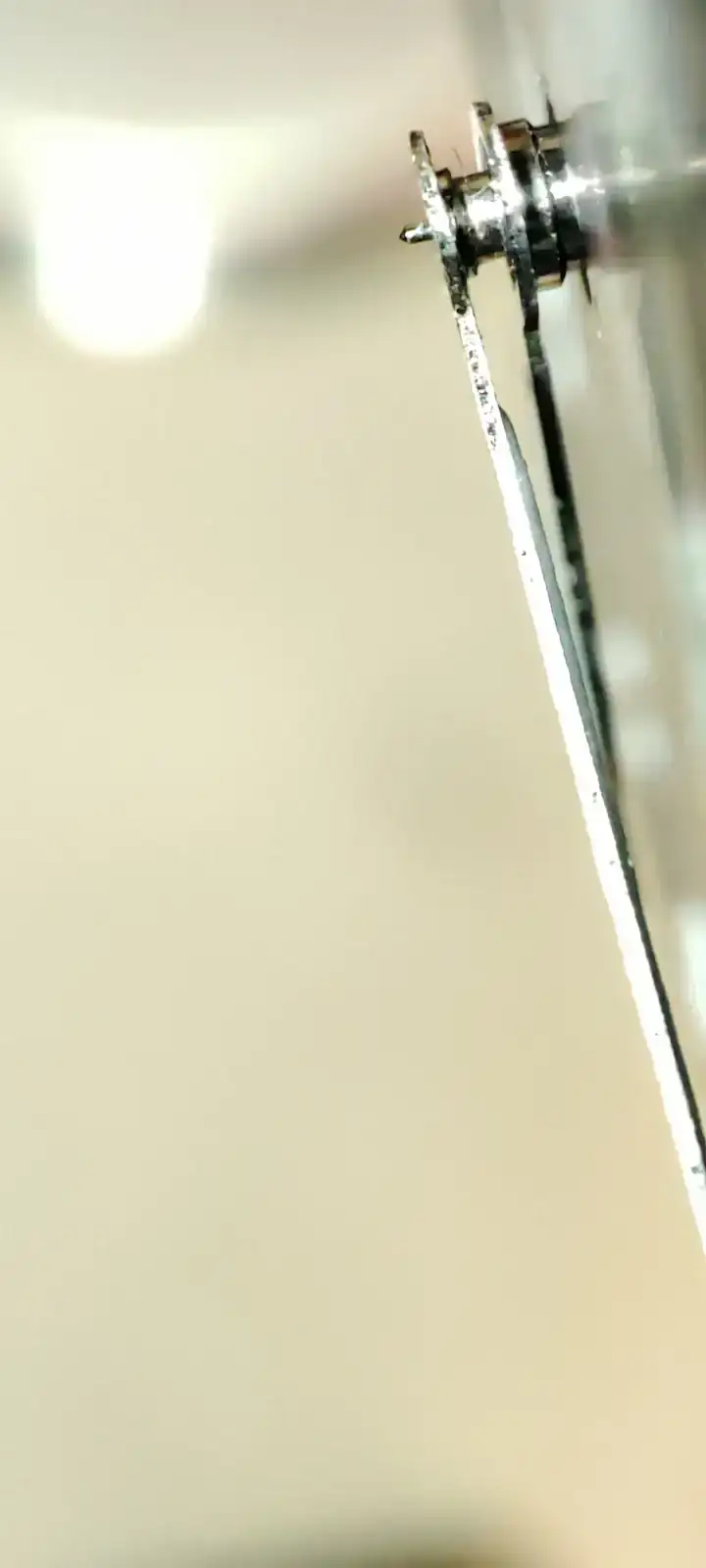

viendo las fotos creo que no ha llegado a encajar todo lo que tiene que encajar la minutera. Yo uso las herramientas que han mencionado anteriormente los compis y se hace mucho más facil
Reacciones: Inexorable
Al,juzgar por el estado de la aguja, no estás usando ninguna herramienta correcta para colocar la aguja y -por tanto no queda bien colocada- . Esa aguja apenas está someramente introducida
Por cierto, mucho mejor fotógrafo que relojero :laughing1:, muy buenas fotos

eso es, como dice @eltop , la minutera deberás encajarla hasta que su parte superior esté a ras del cañón que la sujeta, tal y como está la horaria.

si son para NH35 no habrá problema. mide, eso si, la longitud de al menos la segundera y la minutera, para que sean iguales las que compres y las viejas.

Buenos dias, en las fotos no tienes la aguja colocada en su sitio, por eso de cabecea..
Tiene que estar mucho mas introducida, muy cerca de la de las horas (sin que llegue a rozar
Tienes que meterla mas.

Hola compañeros. Pues si, lleváis razón, hacía falta meterla más.
Pero siento deciros que el calibre a muerto. Ya no hace tic toc. El volante no se mueve. Seguramente será que al meter las agujas moví el eje o a saber, simplemente no funciona. Tiene cuerda claro está pero no va.

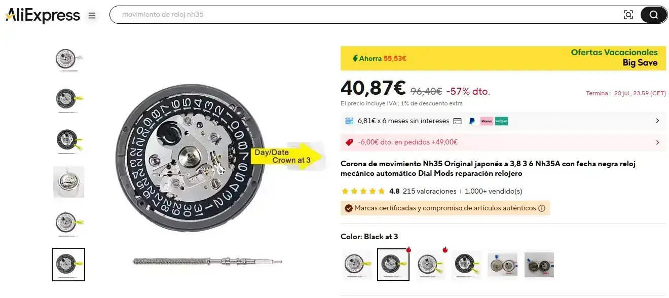

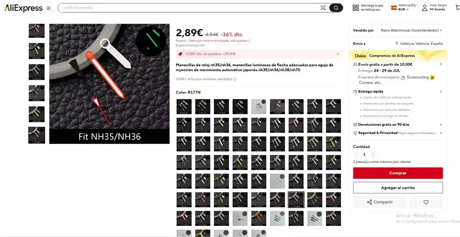

Lo he pensado. Pero estoy mirando precios de los NH35 y la verdad que me da "miedo" no conseguir que funcione bien si hay que ajustar algo del calibre.
Tengo que comprar herramientas. Agujas, calibre. etc. Por precio me sale mejor uno nuevo. Eso si no es tan divertido.
55€ Aproximadamente el Materia y herramientas.

Tengo este pack.

ya, los NH van subiendo de precio siempre....
... no tiene que pasarle nada si lo tratas con cariño.
