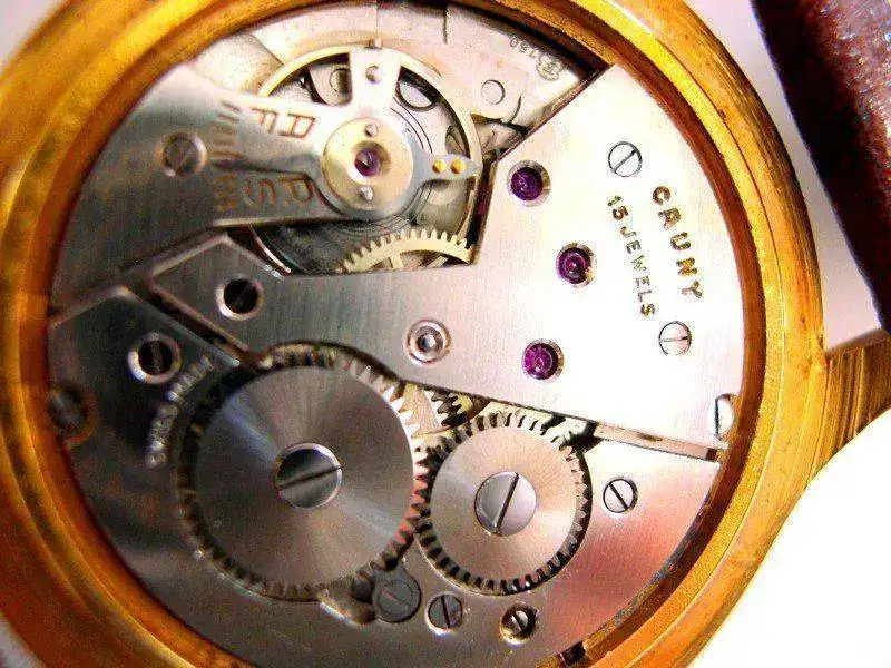

El calibre. Agradecería a algún experto que me dijera cuál puede ser, su es posible. De marcha lleva tres horitas andando y va perfecto.

hola ZARKOV, en la primera foto del calibre, arriba se aprecia un número. Míralo y nos dices el nº y si hay letras. Luego seguimos hablando.
Me parece ver un 750/760 ó 780 pero la presbicia no me deja por ahora ver más. A ver si lo abro otra vez (aún me estoy recuperando del susto de la primera vez que lo he hecho hace un rato) y consigo enfocar bien los números en la foto.
sobre todo las letras que seguro habrá dentro de un emblema
A mí me parecer leer 750
Enviado desde Vigo (España)
Parece una F
Será Felsa?
Le pillé!!! Pone F750
sacado de la red con mejor imagen. Creo que no está en Ranfft

Bueno por partes, el bultito en la esfera es porque le han tenido que resoldar una patilla y al hacerle la cuna han apretado demasiado en la esfera por detrás y lo canta por delante. Hay algún tornillo que se chiva de que no lo han tratado demasiado bien pero puede que el resto de la máquina vaya estupendamente; por ello creo que lo mejor es limpiar y engrasar primero y, si va bien y no te cuesta demasiado (la caja es de calamina), enchaparlo de nuevo porque la vista que cogerá será de miedo. A la esfera sólo un buen soplado y cepillado. No tiene protección antichoque así que no quiere saber nada golpes ¿eh? que a la mínima eje de volante roto.
Siempre he oído hablar bien de las máquinas de Felsa así que si todo va bien tendrás un magnífico vintage.

Arggggggg, me has dejado de piedra, ya veo que no le puedo dar mucho trote [emoji29][emoji29][emoji29]. Le di cuerda esta tarde y por ahora en cuanto a marcha va estupenda. La verdad es que esto de lanzarse como yo a comprar vintages sin tener conocimientos da hasta vergüenza [emoji17]. Pero por algo hay que empezar creo yo... Gracias por la ayuda!!!
