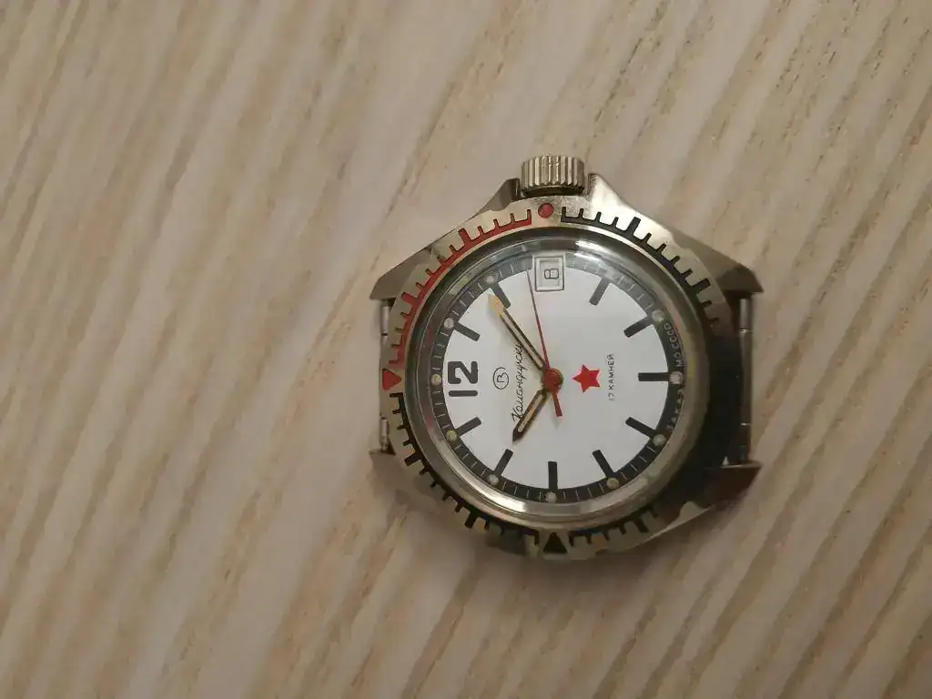

Buenos días,
En uno de mis Vostok, he sacado la tija para poder desmontar el movimiento de la caja y limpiar algo de suciedad que había en el plexi por dentro.
Cuando he querido volver a meterla, no he sido capaz, presiono el muelle y la tija entra pero no queda atrapada. Puedo meterla y dejarla en la posición de cuerda u hora, pero no se queda retenida y apenas puedo dar cuerda o cambiar la hora ya que la tija "se escapa".
Supongo que será porque la tireta se ha descolocado (o su muelle), y ya no hay manera de volver a ponerla.
¿Conoceis algún truco o manera para volver a meterla?. No me atrevo a quitar las agujas y la esfera para acceder a la tireta ya que no tengo las herramientas necesarias. El reloj en cuestión es este:
Muchas gracias

Es posible que la hayas liado. Nada muy grave pero muy molesto.
Por lo general, para sacar la tija se recomienda primero poner la corona es su posición de máxima apertura, es decir, en posición de cambiar la hora, extraída al máximo y solo entonces liberarla, justo es por la posición que tiene el retén (tirete) en ese momento.
Creo recordar que había un hilo donde explicaba como intentar colocar el retén con una herramienta casera. Si no la única y molesta alternativa es desmontar el dial para tener acceso a la pieza involucrada.
La buena noticia es que no has roto nada casi con total seguridad.
Muchas gracias por la respuesta Duir.
Encontré algo de información sobre la herramienta casera, que era doblando la punta de una aguja para meterla por el agujero de la tija y poner la tireta en su posición. El tema es que siempre saco la tija en posición de hora pero esa vez no debí hacerlo bien.
¿Alguien podría explicar como se hace exactamente lo de la aguja?, ¿que movimiento hay que hacer exactamente?.

Buenas tardes. Aunque lo correcto es lo que dice el compañero Duir, de todas formas, sigue intentandolo antes de desmontar nada.
Metela y rosca hasta el dondo despacio, luego desenrosca y trata de jugar con ella tirando suavemente de forma normal hasta que oigas el click. A veces no funciona a la primera pero si tienes paciencia estoy seguro de que lo conseguiras.
Si así no hay siete, pues tienes el plan B
Suerte!
Buenas! La cosa es que al roscar la corona, cuando va a llegar al final, se pone más dura y es practicamente imposible roscar la corona por completo.
Lo he intentado ya unas cuantas veces y no consigo que se quede retenida. De hecho, si lo pongo en posición de cuerda o de hora, casi no puedo ni dar cuerda ni mover la hora ya que se escapa la tija.
Cuando la rosques, mantén presionado el pulsador hasta el final. ¿Lo has probado asi?
Deberia entrar toda asi...una vez roscada, lo sueltas y desenroscas tirando de ella suavemente...
Gracias por la ayuda. He probado a meter toda la tija manteniendo pulsado el muelle, pero aún así no permite llegar hasta el final, se vuelve duro y no permite roscar la corona por completo.

Pues que mala suerte compañero. Lo siento. Nunca me ha pasado algo así y lo mas probable es que tengas que desmontarlo.
Me pasó una vez pero al final haciendo eso conseguí que entrara haciendo eso y jugando un poco con la dirección de la tija.
El riesgo es que lo fuerces y se dañe mas.
Esperemos que puedas solucionarlo.
