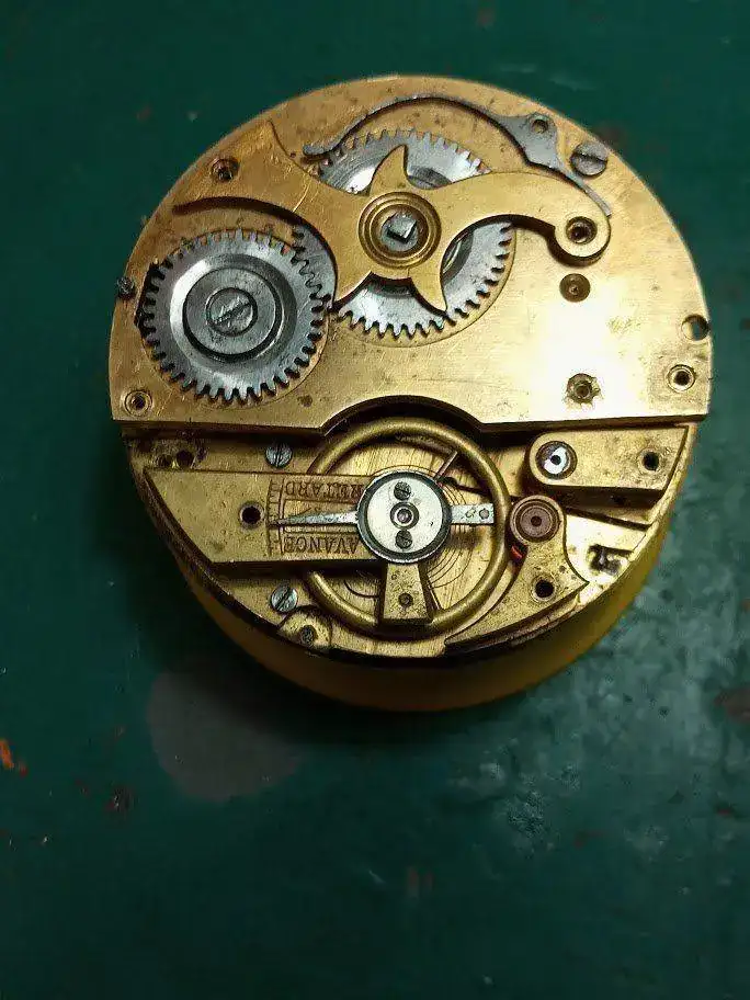

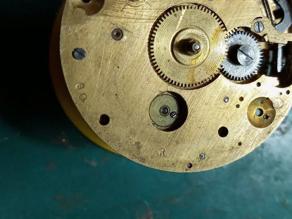

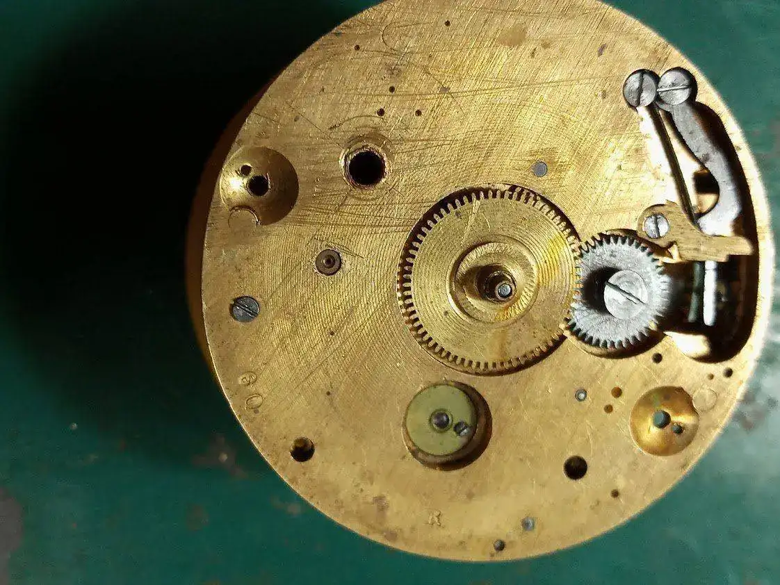

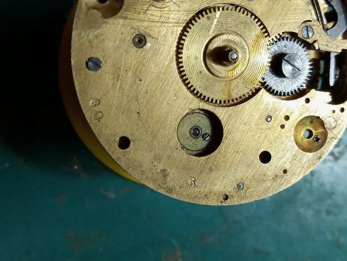

Saludos copañer@s : tengo este reloj reparando pero necesito una rueda; el problema es que no lo encuentro ni en Ranff , y no se si es un Roskopf ? o que es. Solo se que lleva (se ve en la 3ª foto , un 60 y una R.
Espero que alguno me pueda ayudar.....gracias de antemano.::Dbt::

En efecto, este calibre es un Sisteme Roskopf con segundero, de tipo "moderno" de 19 lineas y media (44 mm). Como ha sido un reloj muy usual y frecuente, puedes encontrar donantes fácilmente con otras patologías que puedan remediar tu problema. Aunque algún forniturista podría encontrar algo que tenga en cajones antiguos...

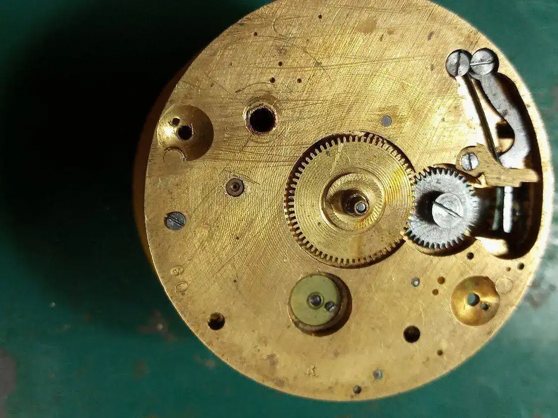

Pero el Nº de referencia ? . Como pido la pieza, o es el nº y letra --- 60 R?.
¡¡ Ojo compañero !! " Este no lleva segundero !! solo agujas . "
De todas formas muchas gracias.

Buenas tardes Cram.

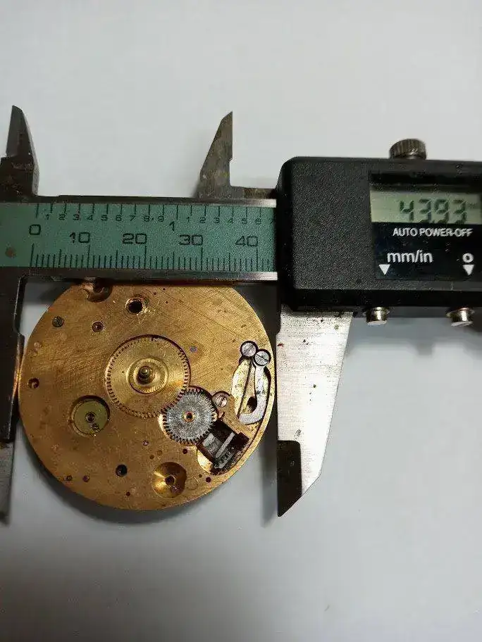

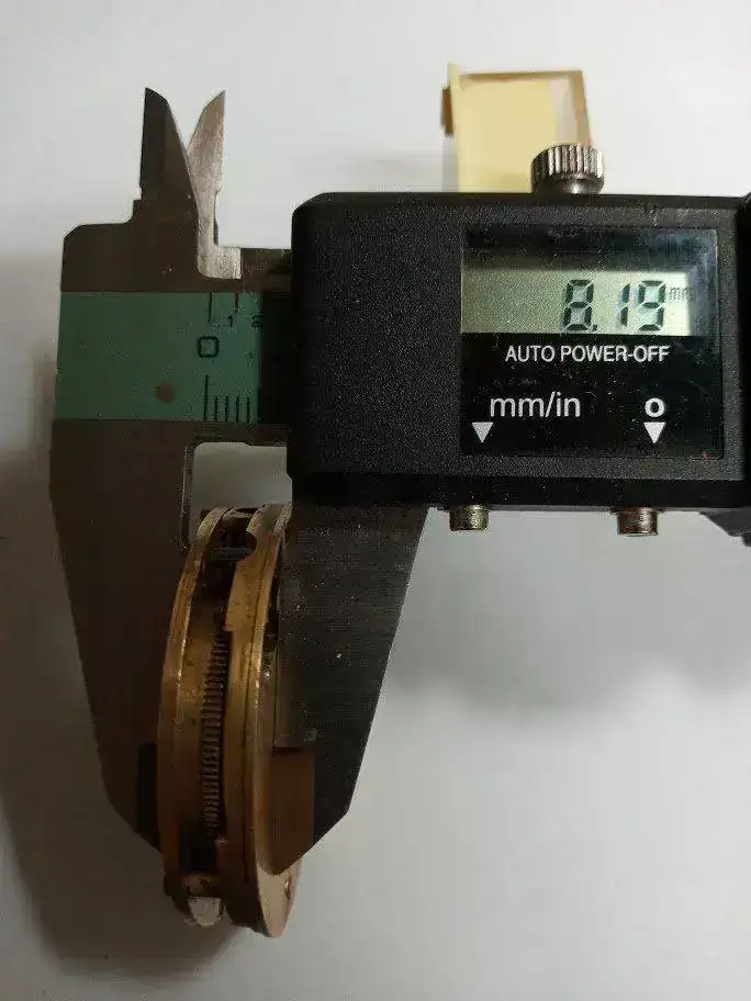

No has puesto el diámetro (lineas) del reloj.
Porque no indagas en la manufactura RECONVILIER.
Aquí están
las medidas.
Buenas tardes.
Pues da 19´´´ (lineas) + o -.
En RECONVILIER de 19´´´ las referencias son: 35, 38, 135, 138, 228, 232, 4310 y 4330 (referencias del catalogo Ronda de ejes de volante).
También se podría indagar por la manufactura JUVENIA.
Y por supuesto Roskopf (con un montón de 19´´´).
