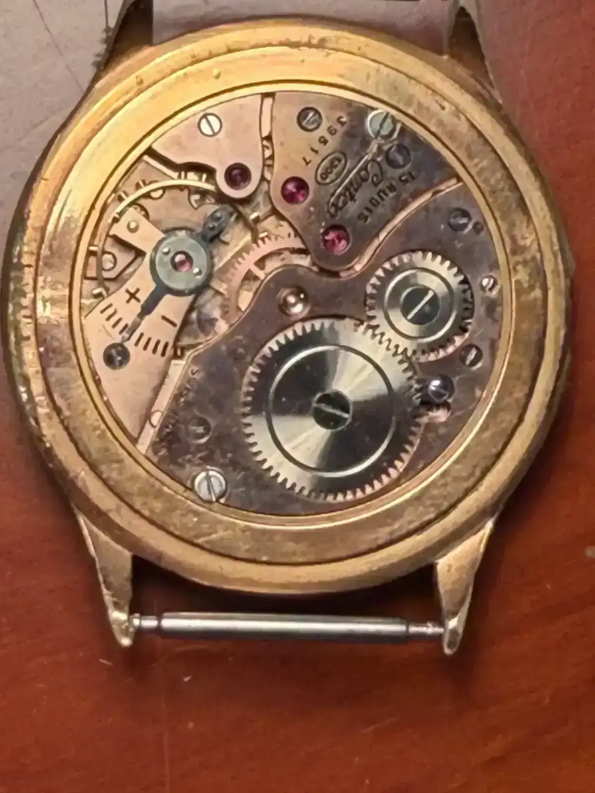

Necesito por un tema sentimental una tija para un reloj Contex 1300.
No se que tija le corresponde.
Podia alguien ayudarme.
Muchas gracias por su atención.
Es un reloj vintage de los años 60
Llevalo con un relojero, pero Relojero de los de antes, no un "cambiapilas", un buen relojero te puede ayudar mejor, porqe asi sin fotos del movimiento ni del reloj, esta complicado que los compañeros te puedan ayudar.
Fotos del calibre, puedo echar un vistazo. Un saludo.
Buenas tardes yo pienso que se trata de un AS 1130
Pienso lo mismo, es un As 1130 remarcado con otro calibre por Contex.

Hay que tener en cuenta que la ofertada es de rosca 120, el tipo de rosca mas común suele ser de 90.
Comprare la que me indica de rosca de 120, no se si me valdra!
Mil gracias por su atención!
Buenas, si tienes seguro que es AS 1130, te la regalo. Pásame por privado tu dirección postal y también el email. Un saludo.

Recibi la tija AS 1130, la he puesto y el reloj va de maravilla!
