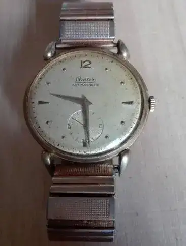

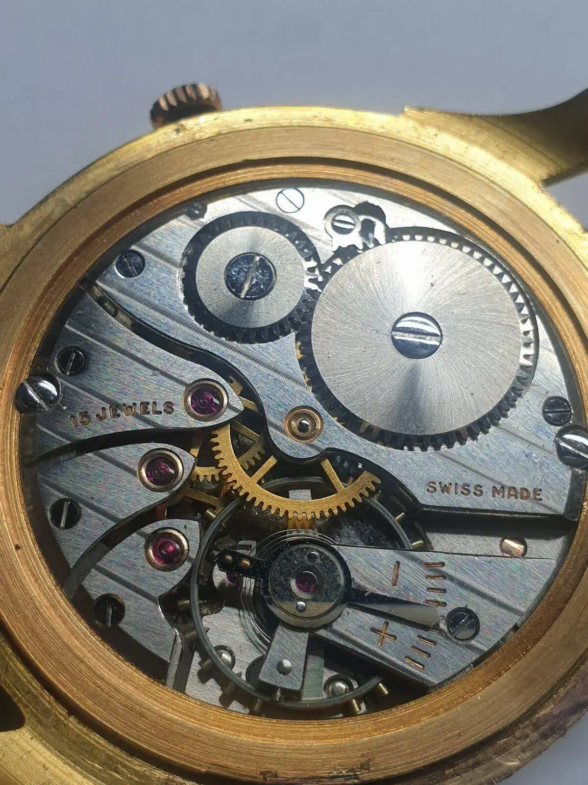

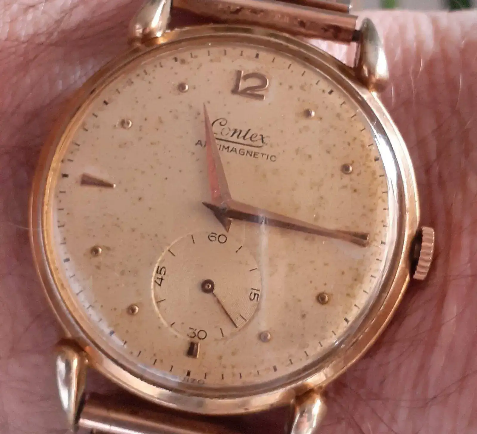

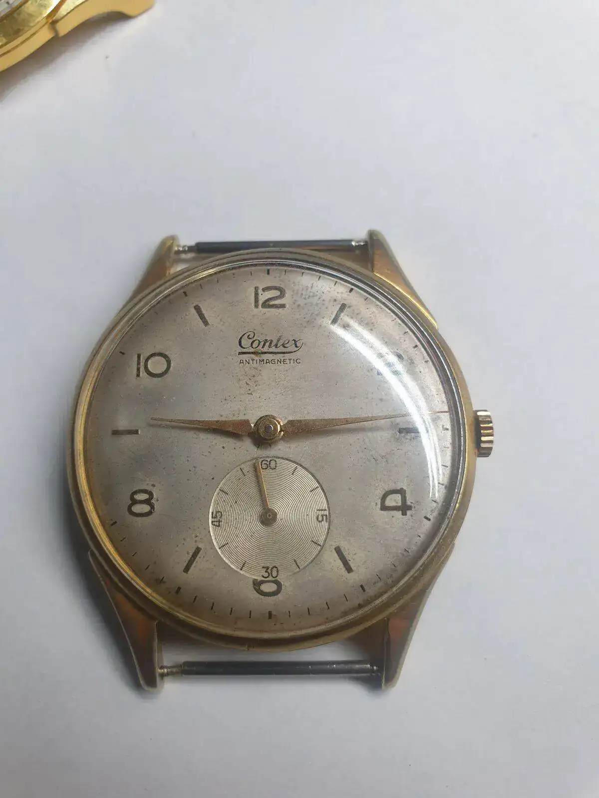

Hace poco he comprado en internet èste reloj que me gusto mucho por la esfera. Hoy que el día nos está ayudando a estar en casa, he decidido conocerle mejor y para eso os pido vuestra ayuda . Algo he averiguado en Mikrolisk:

ContexEra Watch Co. Ltd. / C. Ruefli-Flury & Cie.Relojes, cronómetros, movimientos, estuches, diales; Biel, Suiza; registrado el 13.6.1934
ContexMontres Edox et Vista SARelojes, cronómetros, movimientos, estuches, diales; Les Genevez, Suiza; registrado el 8/10/1970

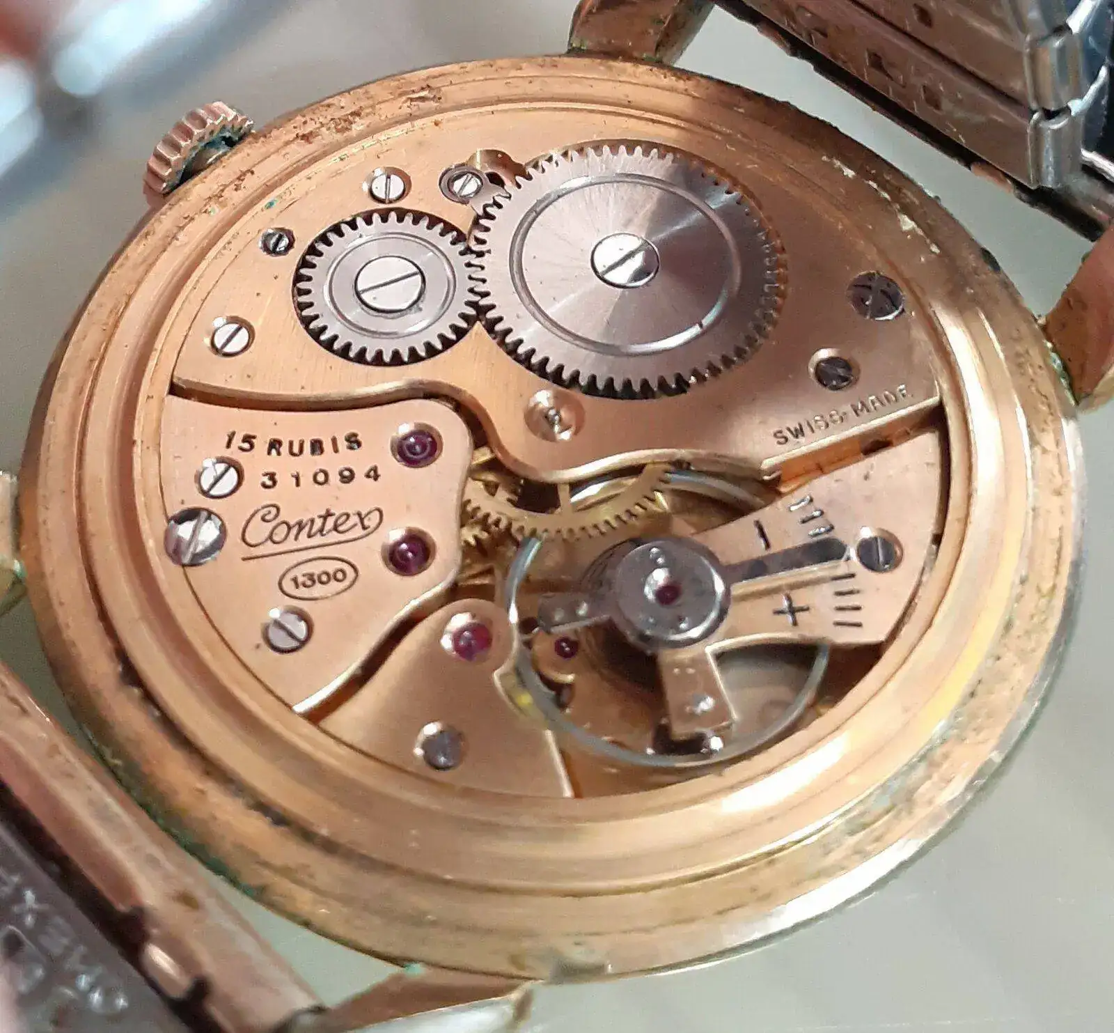

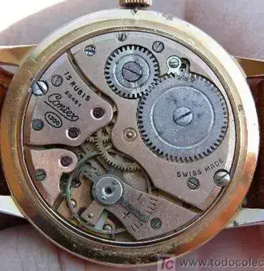

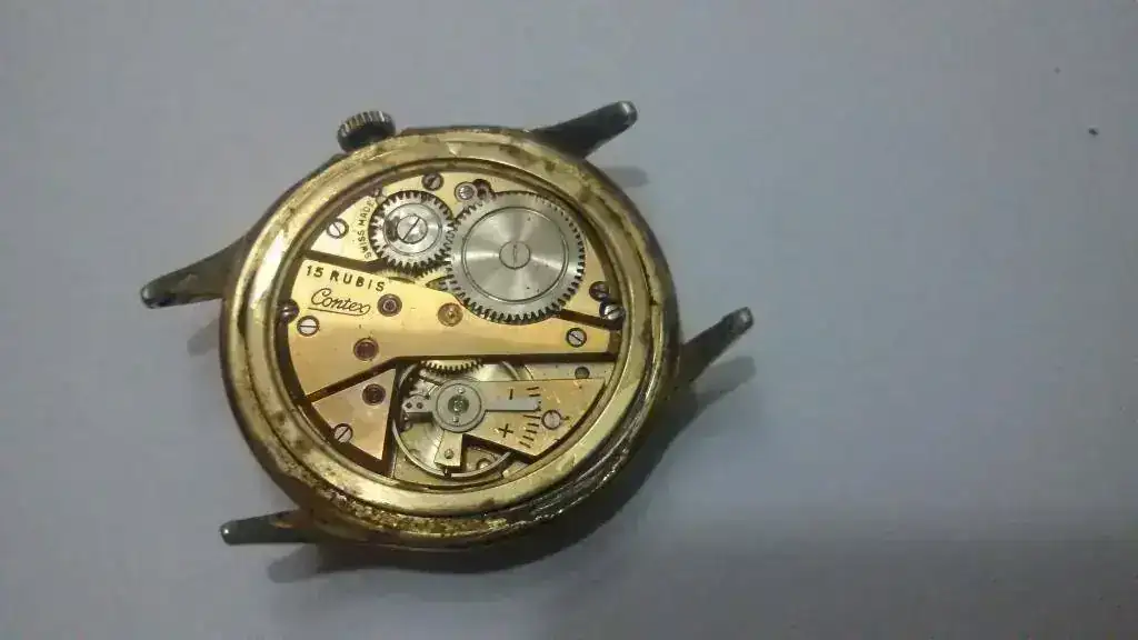

pero del calibre no sé nada a pesar de buscarle como Contex 1330 que viene marcado
Era manufactura propia ? que calibre es ?

Hola jahg. Como bien dices, la marca por el tipo de reloj, es la que está registrada por Era Watch Co. Ltd. / C. Ruefli-Flury & Cie. https://en.wikipedia.org/wiki/Era_Watch_Company.
Por intuición, no creo que este calibre fuese manufactura propia. Duward y otras marcas tambien los marcaba y no eran propios. Te pondré un ejemplo al final.

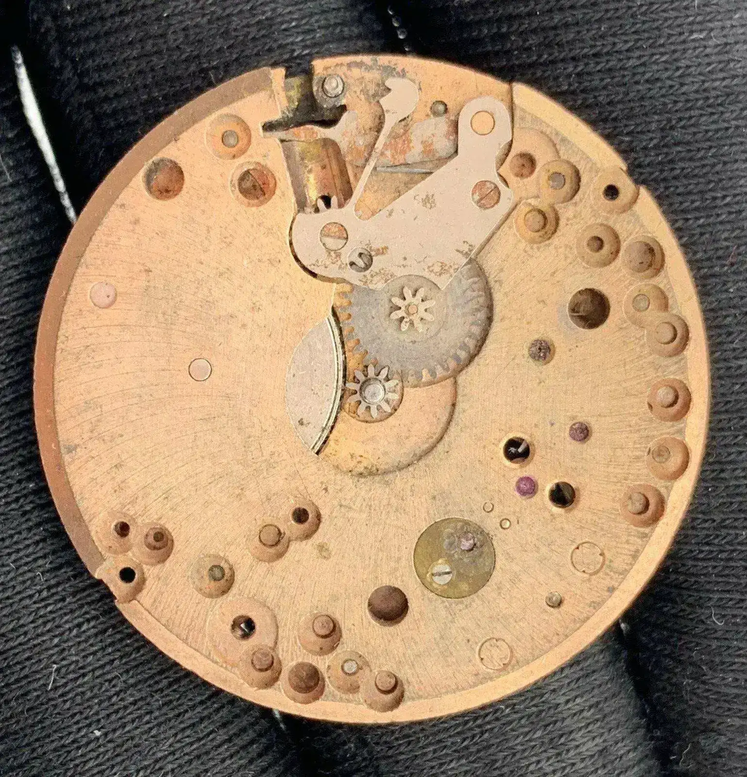

Lo que sí he encontrado de tu calibre,es la parte de la platina tapada por la esfera donde por el resorte del tiret se podrá identificar. https://www.ebay.es/itm/Contex-Cal-...-mm-swiss-NO-Funciona-for-parts-/274046640708
un Duward w777, que no es.
este enlace a un hilo del foro puede interesarte leerlo.
Reacciones: KIKEMORGAN y Jorge Aldao

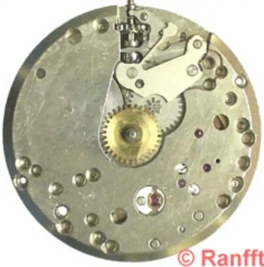

Ese resorte del tiret, diría que es de un AS 1130
Reacciones: cesccat y FULCRUM
Se parece muchísimo

Qué pena que le falte el tiret para poderlo comparar. La báscula también diría que es igual.
El calibre por el otro lado, menos el puente del volante y la disposición de un par de tornillos, coincide todo.
Pero yo no pondría la mano en el fuego.
Reacciones: FULCRUM
Sugus de piña a un 1130. Kike, también los he estado comparando y son clavados. El resorte de tiret es idéntico.

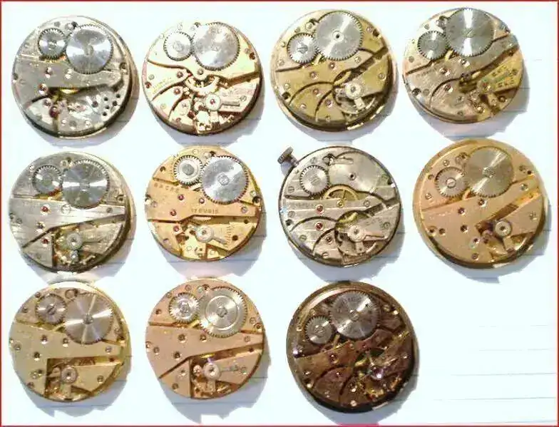

habrá que añadirlo a esta imagen.
Reacciones: KIKEMORGAN y FULCRUM
Una prueba de que esta marca CONTEX usaba el AS 1130

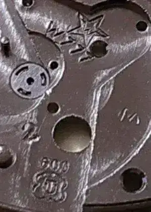

Se habla del curioso parecido con el longines 27.0 :
Asi acaba el compañero Ruhla el hilo citado:
Gracias a todos por vuestras respuestas y me gustan que me habeis dado. Respecto al calibre de contex veo que nadie sabe nada, si algun dia alguien sabe algo me gustaria que me lo hicieran saber, por aqui por el foro, gracias.
Gracias
Sí que se parece al 27.0. O sea que éstos de Contex se inspiraron en el Longines 27.0 para hacer un diseño que luego encargaron fabricar a Adolph Schild. Por lo menos esa es la lectura que yo hago.

Cuando menos curioso. KIKEMORGAN, fíjate en las dos primeras imágenes del pantallazo de las 11 imágenes del AS 1130 que yo he puesto. El puente pequeño es idéntico o muy parecido al del Contex.
Pues tiene toda la pinta de ser un As tuneado. Curioso.
Reacciones: cesccat y KIKEMORGAN
Efectivamente cescat, el puente de la rueda de escape de esas dos versiones contrastadas de AS 1130 es el mismo que el del Contex. Buena vista compañero.
Reacciones: FULCRUM y cesccat
Es muy parecido a la 2ª imagen que aparce en el pantallazo de los 11 AS 1130 que has puesto cesccat. La diferencia de èste es que tiene unidos dos puentes, si no serian identicos

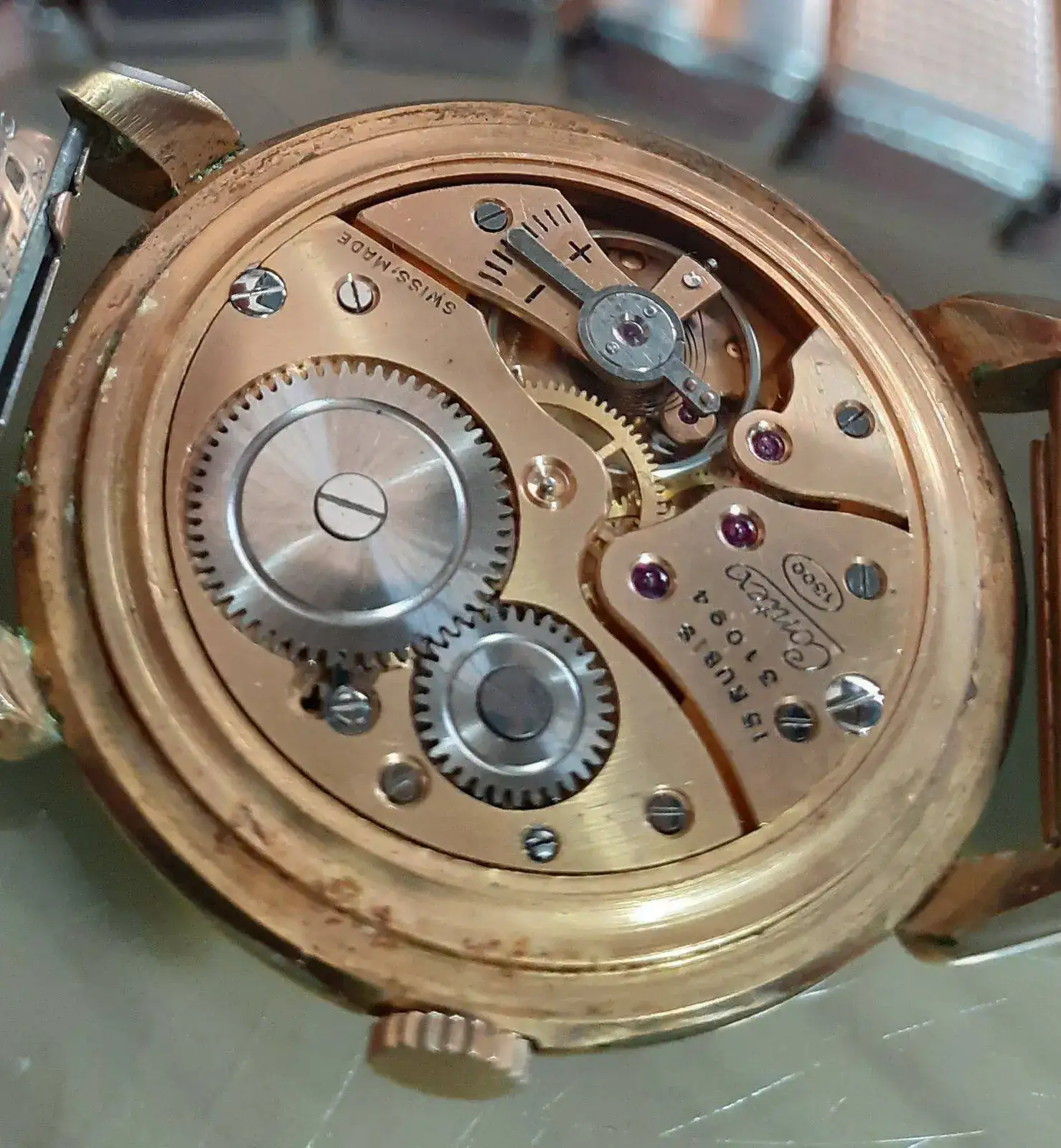

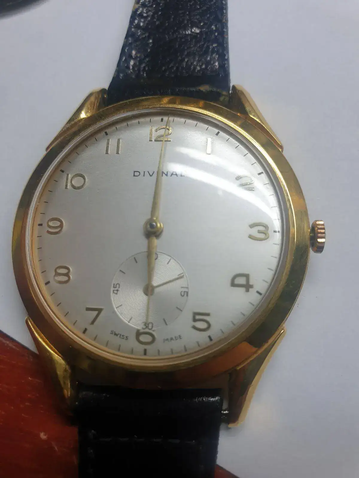

Para mi no es un As1130 ,no serian identicos yo tengo los dos calibres sobre los que estais hablando, y son muy parecidos pero no identicos. Adjunto foto de ambos.
Nunca he visto estos cortes de puentes en un As 1130, tambien tengo alguno mas con este calibre, pero nunca he pensado q pueda ser el citado as 1130. Aunque no lo podria negar con ningun conocimiento riguroso sobre este tema.

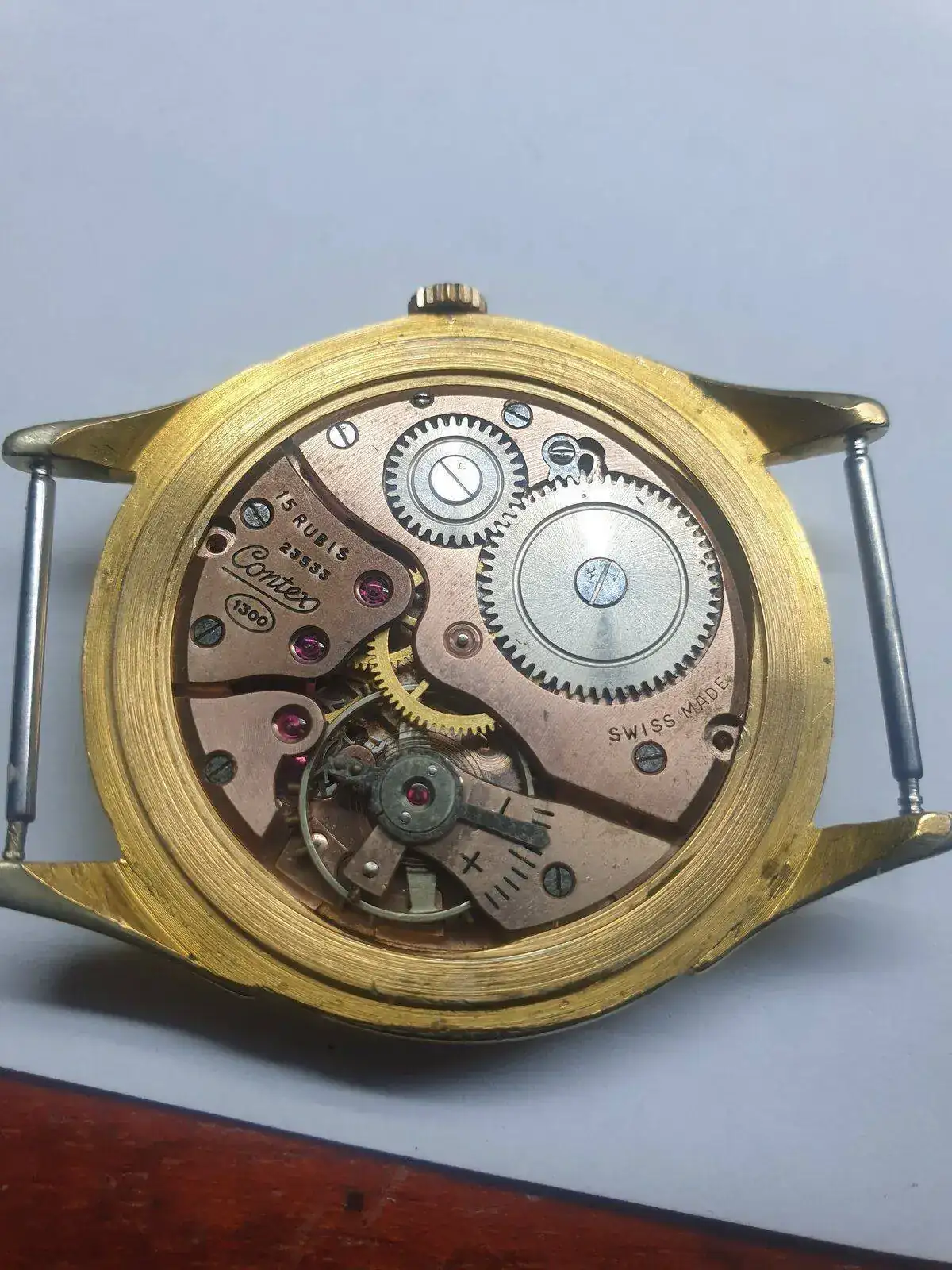

Pues te pongo dos imágenes del resorte de tiret.
Contex 1300
As1130
Calcados. Sigo pensando que es un As1130 modificado.
