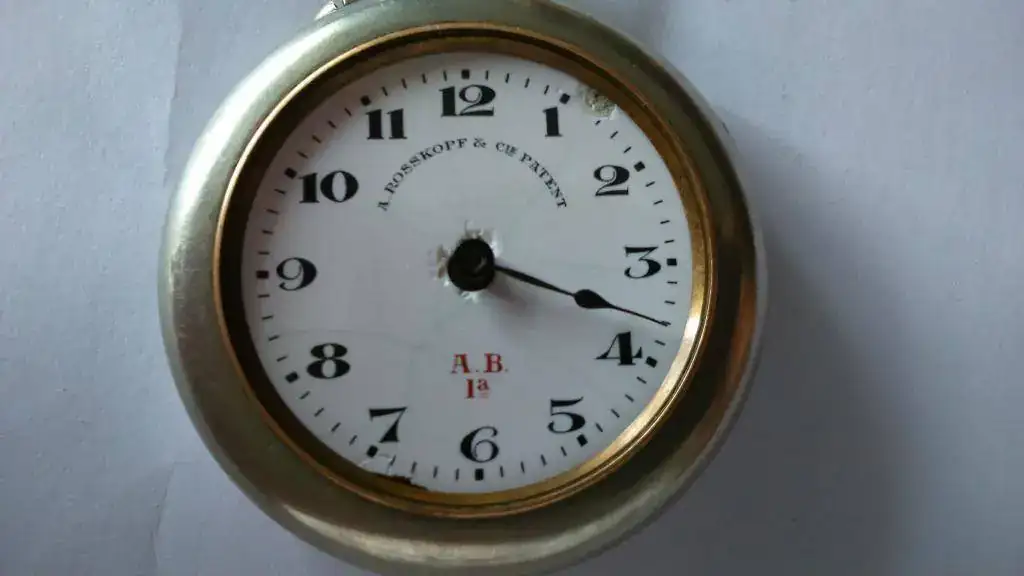

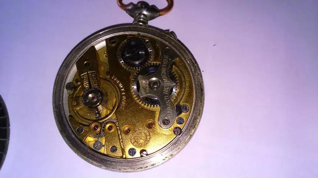

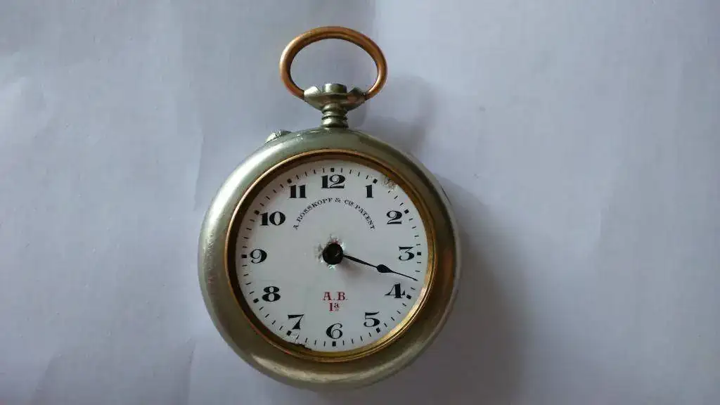

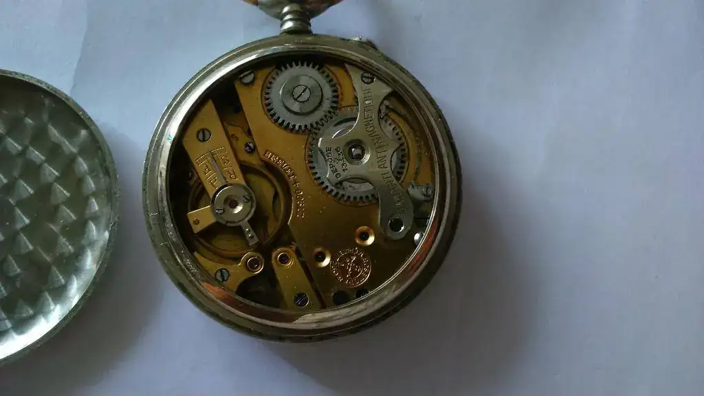

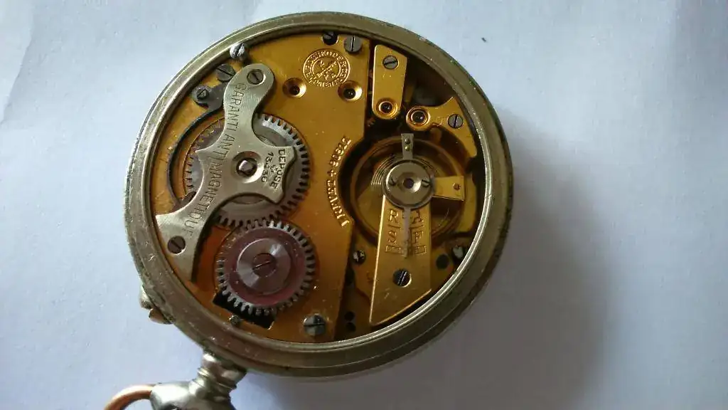

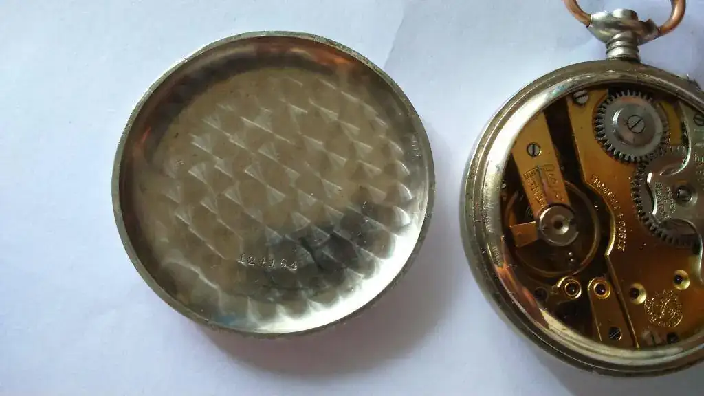

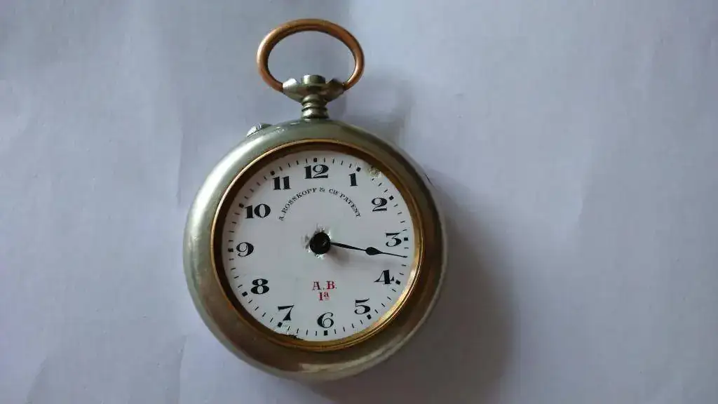

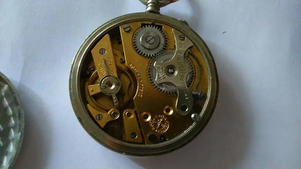

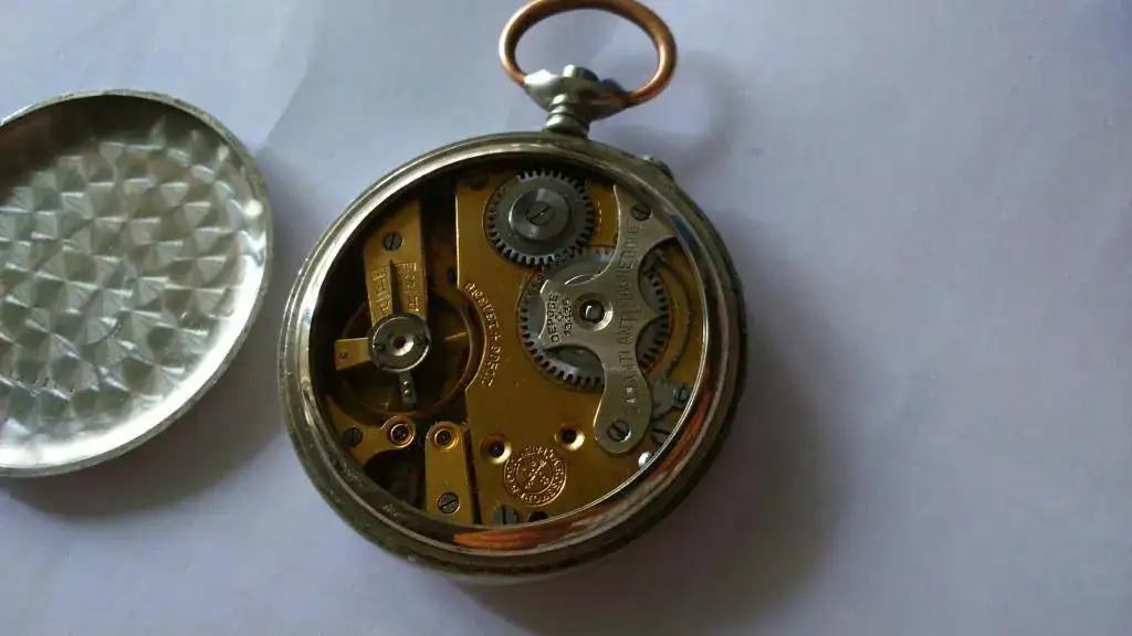

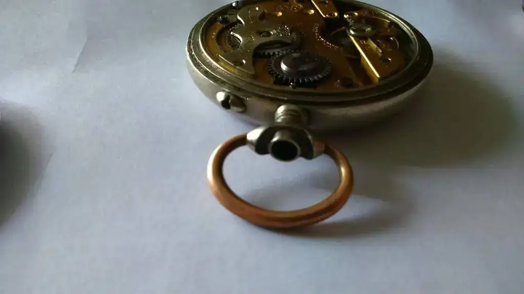

Hola. Tengo este reloj y le falta la tija y la corona. El muelle del pulsador esta roto. El reloj funciona perfectamente pero para darle cuerda hay que quitar la tapa trasera. ¿Donde puedo conseguir una tija y corona que encaje?¿Alguien podría proporcionarme información sobre el reloj (año de fabricación, información sobre la marca,...)? En el siguiente mensaje mandaré fotos, porque desde el móvil no me deja poner fotos.

Tu reloj es un sistema Roskopf (1915 aprox.), la tija no debe ser un gran problema ya que solo es un vastago cuadrado simple sin muescas.
Lo del muelle del pulsador es algo más complicado , pero la tija y corona cualquier relojero ("relojero") debe ponertelo por poco dinero.
Creo que tambien te falta el remontuar, no solo la tija y la corona y eso es algo más complicado. Es posible que el muelle esté bien pero al faltarle el remontuar no puedas cambiar la hora.

Me da que ese muelle es muy comun también y no dificil de encontrar. Para la tija adecuada aprovecha que el remontuar está fuera. Podrás tomar la medida del cuadradillo y diametro de la misma.
Yo no veo problema para hacer la tija como te ha dicho el compañero tempus 157, tampoco hay problema con el muelle real ( la cuerda ). Lo mas complicado será el piñón de canto que por lo que se puede apreciar no lo lleva, y ha saber si lleva el piñón corredizo que engrana con el susodicho 1º ( piezas 1ª nº 410 2ª nº 407 ).
Ojalá tengas suerte compañero.
