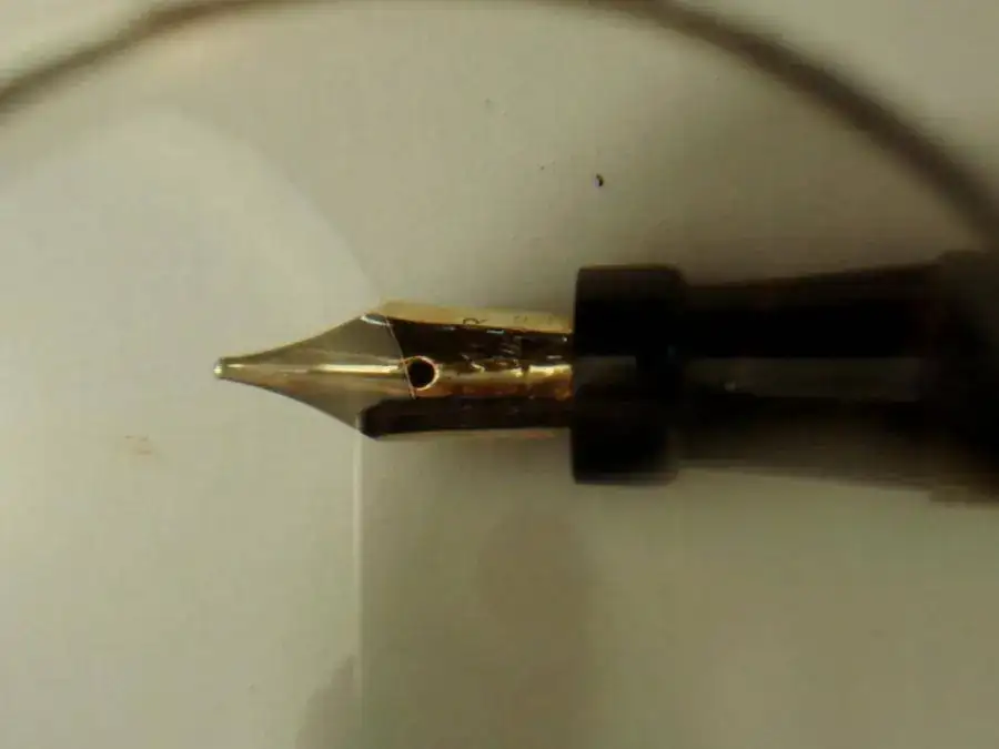

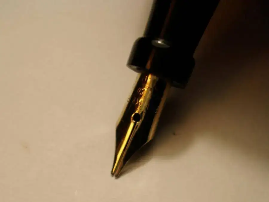

Tengo una PELIKAN 100N pluma producida 1937-1954
y se me ha roto el plumín y quería reemplazarlo me podéis aconsejar que plumín debo comprar no me importaría que no fuese Pelikan

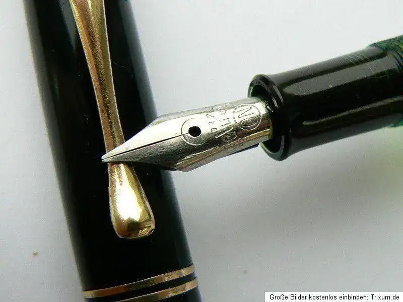

A las 100N puedes ponerle sin problema un plumin de Pelikan 400, pero tienes que montarlo en el alimentador y rosca de la 100N porque ninguna otra rosca le queda.
¿No se puede reparar el que tiene? el plumín CN es uno de los mejores que conozco, yo lo intentaría
es que se ha partido uno de los gavilanes
Lastima de rotura. Yo creo que una 100 es una pluma importante, y como tal hay que tratarla, si no tienes prisa, entre unos y otros...a lo mejor encontramos un plumín que se corresponda, yo ya estoy en ello. Un saludo

Esta misma mañana hablé con el usuario de ebay.de zaubermaus4803 para preguntarle los costes de envío de unos plumines que tenía a la venta, y entre sus subastas había una pareja de plumines Pelikan de los años 40 (sólo el plumín, que es justo lo que te hacía falta...). Te dejo el link para que no tengas que dar muchas vueltas
http://www.ebay.de/itm/111011622407?nma=true&si=0zpf9VVy3%2BEramS61CyQGMk7rpk%3D&rt=nc&_trksid=p4340.l2557&orig_cvip=true
Si no te urge, ponlo en la lista de vendedores y vete echando un vistazo día sí día no, que probablemente ponga más. Salen por precios muy buenos ( +7 € de gastos de envío)

No verdigris es que las fotos son de antes del accidente ahora le falta literalmente un trozo de un gavilan
¿Pero tienes el trozo que falta? Si es así, seguramente pueda soldarse.
