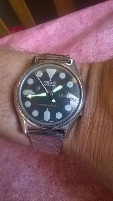

Hola, tengo un calibre completo y funcionando bien 7019a, el caso es que no me gusta la caja que tiene y me gustaria meterlo en una diver de esas que venden en EE.UU. He ojeado bastantes y dudo en ¿que modelo tengo que comprar para meter este calibre sin tener que hacer adaptaciones? La siguiente tabla es de un post sobre compatibilidades de los divers de seiko,pero no se a que gama pertenece el calibre 7019a. Gracias

Hola,
el 7019A casi no tiene diferencias con el 7S26,
en lo que respecta a medidas generales, por lo menos.
El problema con que te podés encontrar quizá es el tamaño del dial,
que sea adecuado para la caja que comprás.
Sólo preguntar para qué tamaño de dial es la caja, y listo.
te recomiendo un sitio del Dr. Ranfft,
donde salen las fichas de los movimientos,
a primera vista se pueden ver medidas generales, tige, cuerda, etc,
para ayudarnos en la compatibilidad con movimientos semejantes, cuando la hay.
Acá la del 7S26 y la del 7019A :
http://www.ranfft.de/cgi-bin/bidfun-db.cgi?10&ranfft&&2uswk&Seiko_7S26A
http://www.ranfft.de/cgi-bin/bidfun-db.cgi?10&ranfft&&2uswk&Seiko_7019A
Bien,entiendo que pertenece a la gama de movimientos 7002, pues ya le tengo hechado el ojo a una que esta en bastante buen estado (aparentemente),y de paso pues tendre repuesto para otros calibres. Gracias por la informacion.
