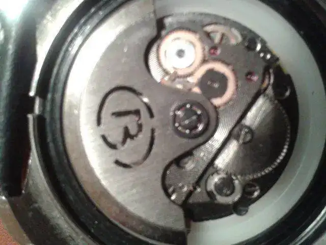

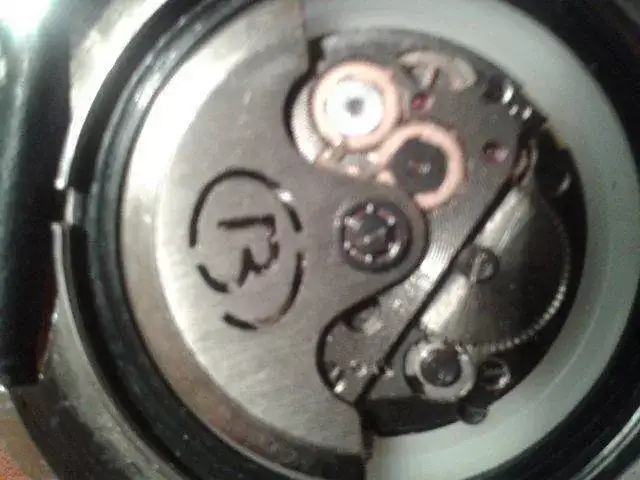

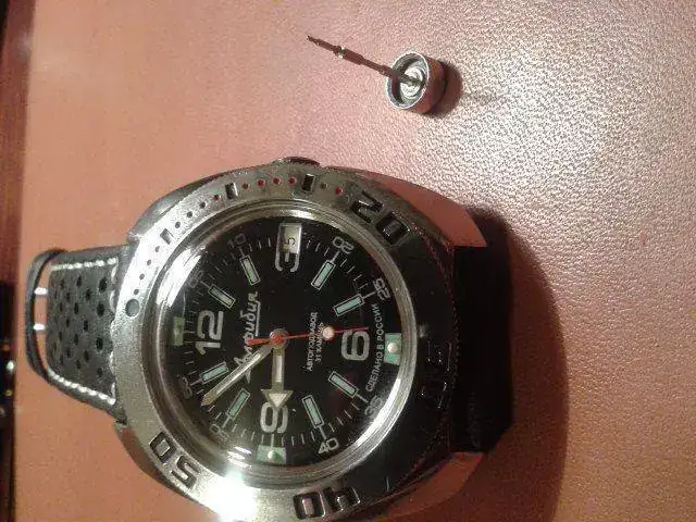

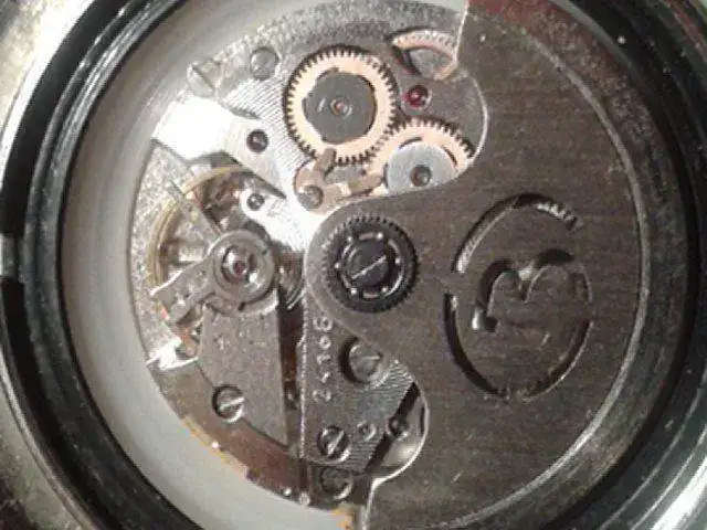

Hola amigos os envio fotos de la maquina , realizando toda serie de pruebas que me habéis sugerido , 20141108_230159.webp20141108_230204.webp20141108_230225.webp20141108_230231.webp20141108_231324.webp

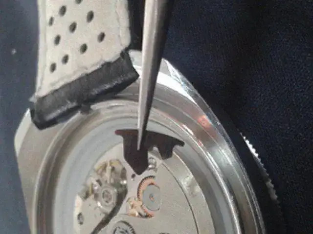

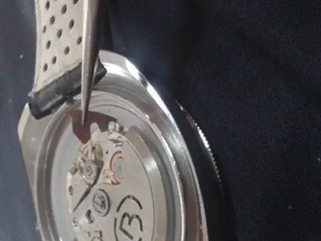

El caso es que he visto que había una lamina suelta que es la que muestro , y no tengo ni idea que es o para que sirve , pero estaba suelta pululando por la maquina , el caso es que el reloj ha funcionado varias horas y de nuevo se ha vuelto a parar .

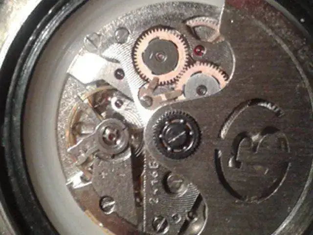

20141109_160158.webp20141109_160255.webp20141109_160300.webpHe quedado con un amable forero en que me le hechaba un ojo pero como estos días son de fiesta en Madrid ............. bueno a ver si mañana martes pudiera quedar y me da su valoración , yo creo que esa lamina e las fotografías es muy importante para la maquina y no tengo idea de donde ira colocada .

La lámina que muestras va bajo el puente de volante y permite un ajuste micrométrico en su posición. Si estaba suelta es posible que el tornillo que sujeta ese puente estuviera flojo. Lo importante es que no haya provocado ninguna avería importante al estar suelta en el interior.

buenas tardes panito, el caso que a mi también tuve una avería parecida en un kgb,la verdad me gusta probar a arreglarlos, digo, si ya no va a servir, mínimo que sirva para investigación, ja ja ja, la verdad me he aventurado a hacer algunas cosas, un poco, como decirlo, aventuradas: un cambio de cuerda, un cambio en los engranes de rodamiento, etc., y, como te decían, esa lamina va abajo de del puente del volante, es por eso que,cuando se alineaba, funcionaba y, al moverlo se desalineaba y se para, prueba a ponerla en su lugar, creo que ya lo has hecho, y veras, casi estoy 100% seguro que va a funcionar, gracias.

Saca el movimiento de la caja. Afloja un poco los tornillos del puente del volante. Sólo un poco
Coje la chapita y colócala entre el puente y la platina. Sólo tiene una posición.
El hueco que tiene debe coincidir con el del paso del tornillo.
Posiblemente lleve otra chapa dentro. Si es así fíjate en su posición para guiarte.
Debe entrar entera y el borde curvo coincidir con el borde exterior del puente y la platina.
Una vez en su sitio aprieta los tornillos del puente (sin pasarte apretando) y comprueba que el volante oscila sin problemas.
Espero haberlo explicado bien y que no haya otra cosa suelta.

Pues se lo lleve a un forero excepcional , y me lo puso a funcionar , pero tenia el volante y sus soportes hechos polvo . asi que funcionaba perfectamente salvo cuando se pone boca abajo .
