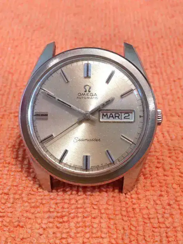

Hola a todos, espero que los expertos me puedan ayudar y los que no lo somos podamos seguir aprendiendo.
Hace un par de semanas le pregunte a mí padre porque ya no usaba reloj, ya que había visto en varias ocasiones que no llevaba nada puesto; contestándome que se sentía más cómodo sin el reloj puesto; le pregunte por su Omega Seamaster, que sí aún lo tenía, me dijo que sí, que si yo lo quería?; a lo que respondí que por supuesto!!!.
Pues bien, este sábado al ir a visitar a mis padres, saco de la cajita en donde los guarda, el omega y me lo entregó.
Dice que hace varios años lo llevo a servicio, a un establecimiento que era distribuidor oficial de Omega, pero no sabe que le hicieron, el creí que aún funcionaba, pero no es así; no cuenta ya ni con la caja, ni con la documentación.

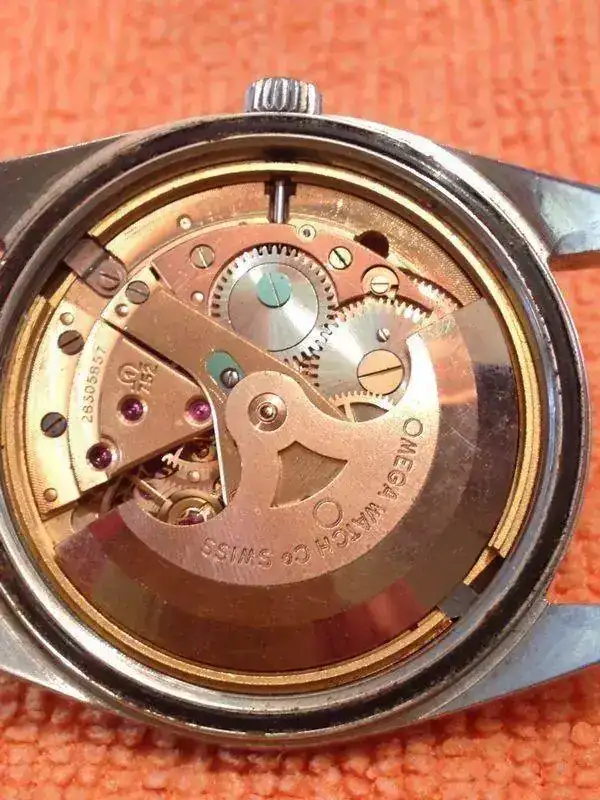

Gire un par de veces la corona, pero se siente como si hubiese llegado a un tope, agité el reloj, pero fue en vano, el reloj no funciona.
Les pido su ayuda para que me puedan indicar los mejores pasos a seguir para poder restaurar este reloj y a compañeros mexicanos del foro, les solicito ayuda para que me recomienden en todo caso un maestro relojero que sea eficiente con este tipo de piezas. Reside en la ciudad de Puebla.

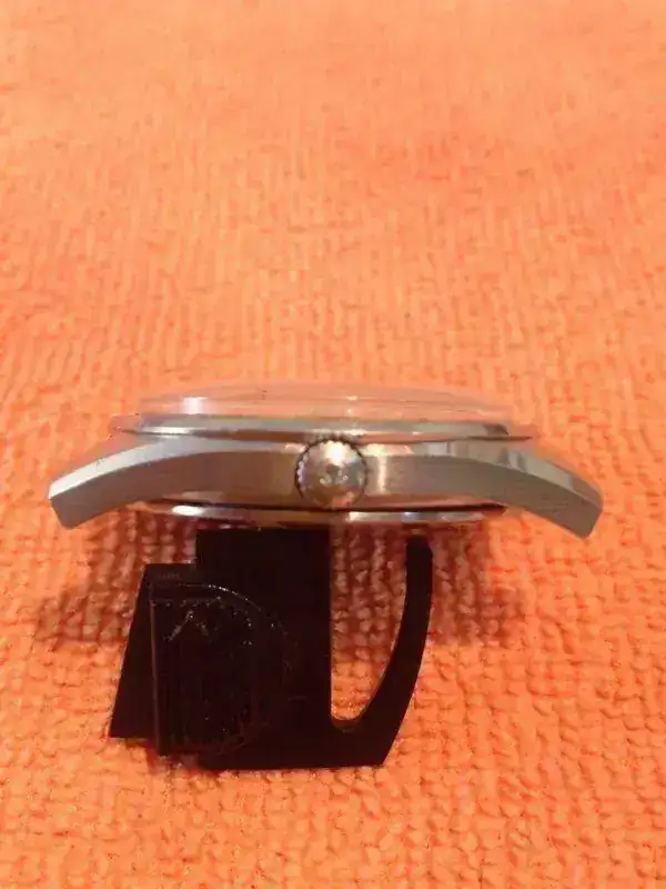

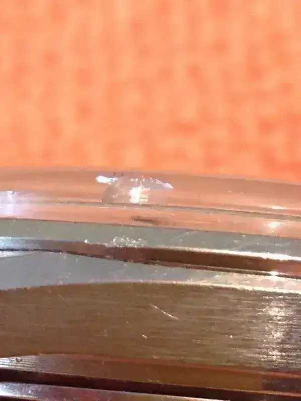

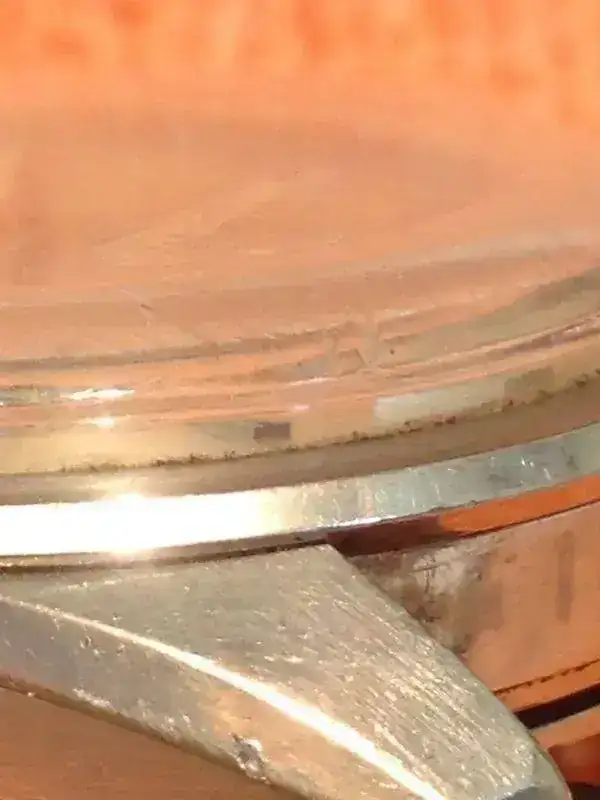

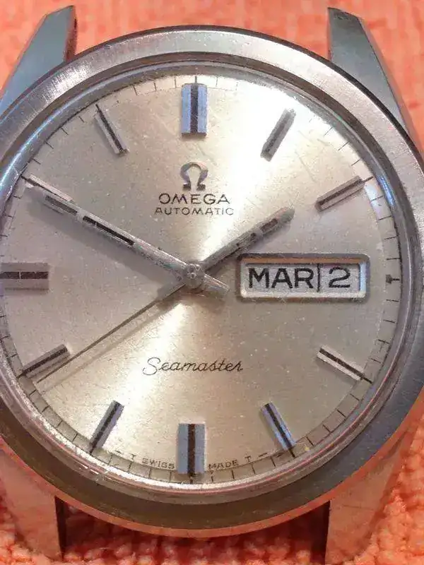

Las condiciones del reloj, ya podrán verlas en las fotos, pero comento que el plexiglass esta estrellado –no roto- en dos puntos, a las 05:00 y a las 10:00. por lo cual pregunto: “es mejor cambiar el mismo o bastara con una simple pulida? En donde puedo conseguir el mismo?.

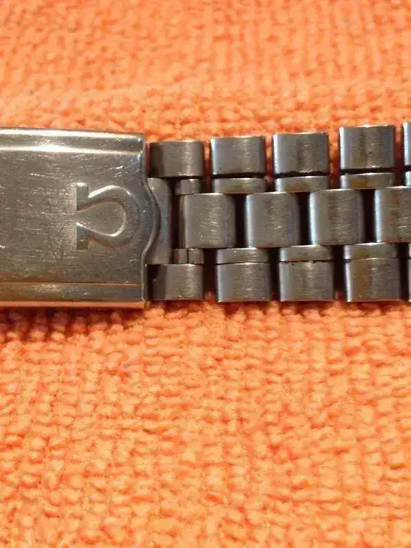

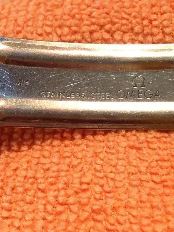

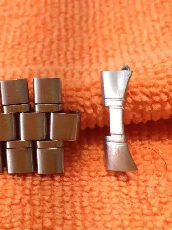

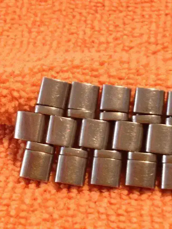

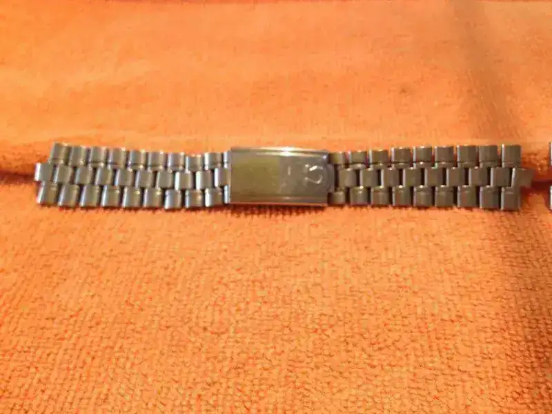

El brazalete está molido, en muy malas condiciones, le falta un end link; es posible restaurarlo? o en su caso, donde localizó un brazalete de la época y checar precios; otra opción será ponerle una correa.

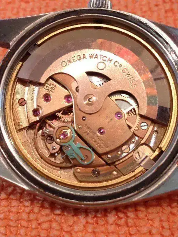

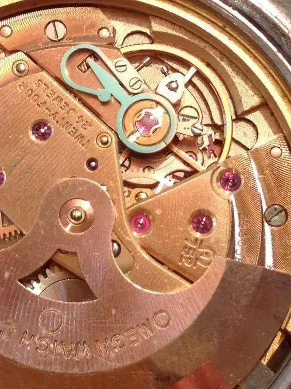

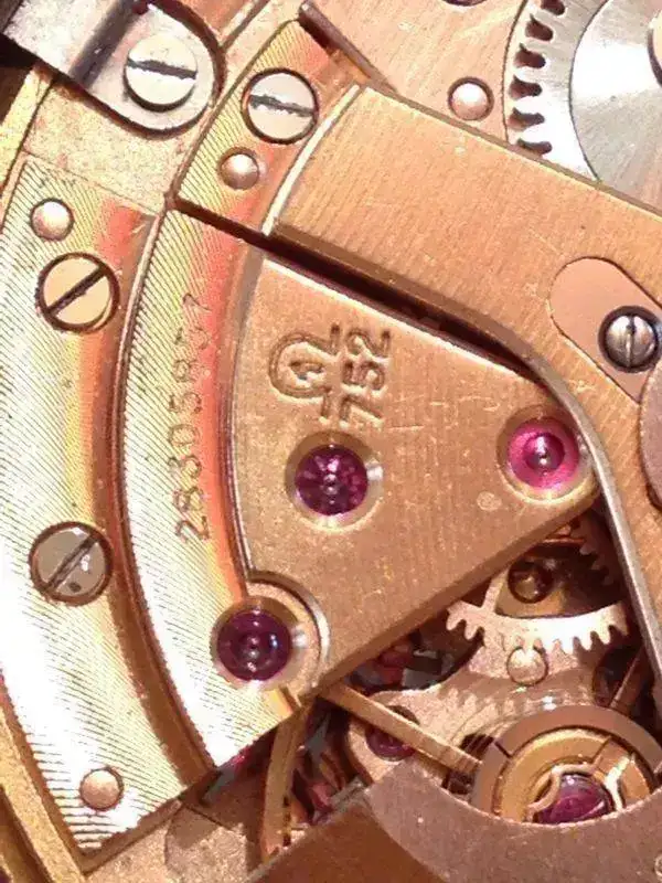

Lleva un calibre 752 y por las fotos no se ve en malas condiciones

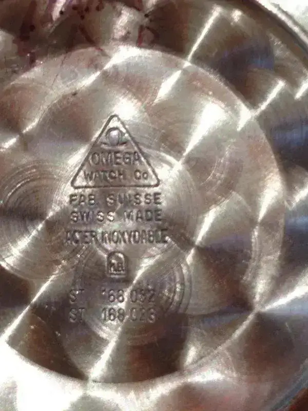

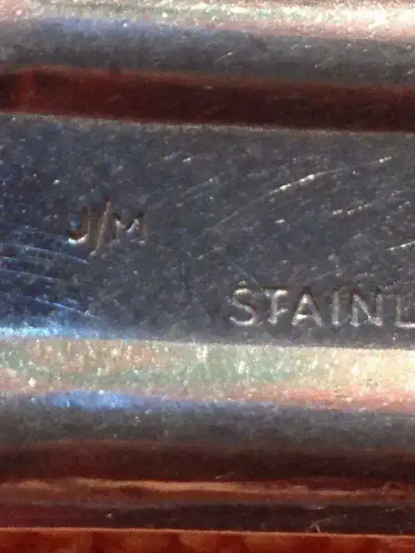

Las inscripciones en la tapa son las siguientes:
OMEGA WATCH CO.
FAB. SUISSE SWISS MADE
ACIER INOXYDABLE
K.B
ST 166 032
ST 168 023

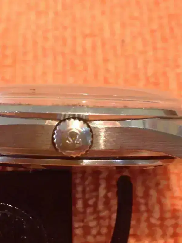

Qué significa el uno que lleva dentro del símbolo del Omega?.

buenas,
el "1" dentro del símbolo Omega,
era para denotar una mayor altura en la rueda de horas y segundero,
debido a algún dial especialmente curvo o también los pie-pan.
En mi opinión, se merece toda la buena atención
que un buen relojero le pueda dar.
Es un calibre de lo mejor que hizo la casa Omega,
y el el caso del plexi, se puede cambiar : los hay genéricos ,
pero también no es tan raro dar con uno original.

Se le ve bien en conjunto, nada que no pueda reparar un buen relojero. El eslabón final no se sí será fácil de encontrar, tal vez el propio relojero lo tenga o pueda decirte algo. El hecho de que esté parado lo más probable es que sea por que se han solidificado los aceites y en ese caso bastaría con una buena limpieza. Por ultimo, yo no cambiaría el plexi, sobre todo sí es el original ( mira bien en el centro del mismo, debería tener grabado el símbolo de Omega que se ve moviendo el reloj al trasluz) lo cierto es que no lo veo tan deteriorado, un pulido bastaría para dejarlo bien.

papageno, gracias por tus comentarios, espero poder conseguir la terminal o end link, pondré manos a la obra; el plexi efectivamente es el original, aun conserva bastante legible el simbolo, mi hija lo ve sin lupa, pero yo tengo que recurrir a la misma, haré lo que dices, conservare el plexi original y solo pediré que se pula.

Por ahora solo puedo comentarles los pormenores del caso; el día de ayer lleve mi pieza con un relojero que me recomendó un amigo de mi ciudad, lo abrió, indicandome que movimiento lleva y me dijo que la rueda de escape esta rota, que se tiene que cambiar, que puede pedir las piezas originales, por si una vez desarmado completamente saliese algo más que tenga que sustituirse.
Del plexy o mica (como se le llama en México), me dijo que cree que sea casi imposible conseguir una original, pero que puede ponerle una genérica, le deje el reloj y le dije que por la tarde le llevaría el brazalete para que lo vera y me dijera si se podía hacer algo para repararlo lo mejor posible.
Una vez que regrese a su negocio, le pregunte si ademas del servicio completo, puliría el reloj, a lo que me contesto que no, que el no recomendaba hacer eso, porque entonces se removería el cromo y se haría feo.
