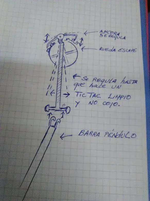

Efectivamente tiene que ver con el áncora, está fuera de escape. Fuerza ligeramente la tija del péndulo o la barra del escape hacia la derecha, a ver que tal
Muchas gracias altarf, lo intentare y ya le dire como va la cosa. La verdad que estoy contento con el reloj y quiero que me funcione bien.
Hola Seconda, bueno yo te voy a dar mi opinion; aqui no se trata de forzar nada, si no de ajustar el movimiento del ancora por medio de su embrague.
Vamos a ver.... el ancora esta formada de 3 piezas, 1ª la rueda dentada, 2ª el eje sobre la que gira y 3ª la barra o tenedor que se une al pendulo en el guiador de este para darle impulso; dicho esto analcemos el eje sobre el que gira el ancora que no esta formado de una sola pieza si no de dos, consta de un tubo que mete en su interior a presion la otra parte del eje, proporcionando un embrague para ajustar la cadencia de las paletas del ancora
Parte final de esta esplicacion: pues no se tratra de regular nada si no se tiene la suficiente esperiencia o documentacion de lo que se va a hacer
Bueno como ahora ya estamos documentados pues ya podemos hacer los ajustes, que es moviendo el tenedor del ancora obligando a girar el embrague y ajustar este en verticalidad para que el mueble del reloj se posicione en la verticalidad
Bueno pues tengo que rectificar el lapsus pues donde he dicho "rueda dentada deberia haber dicho " brazos del ancora o ancora en si misma"
Asi que rectifico esa parte del anteror comentario, pues la rueda dentada coresponde al escape
Gracias a todos por sus instrucciones, como no estoy apurado, el estudio es lo primero. Ademas viendo la forma de la caja y la posibilidad de manipulación que es poca, lo primero que voy a hacer es un aditamento para poner el mecanismo fuera a nivel y regularlo según las instrucciones. Luego lo meteré en su lugar.
Creo que es mejor que ponerme a hacer cosas con incomodidad. Que interesante me ha resultado oir las diferencias de los tictac del reloj segun la posicion.
