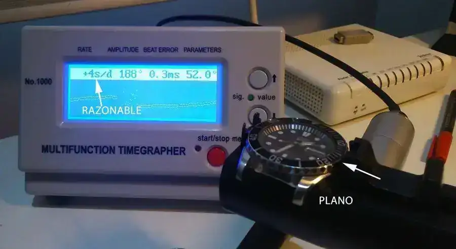

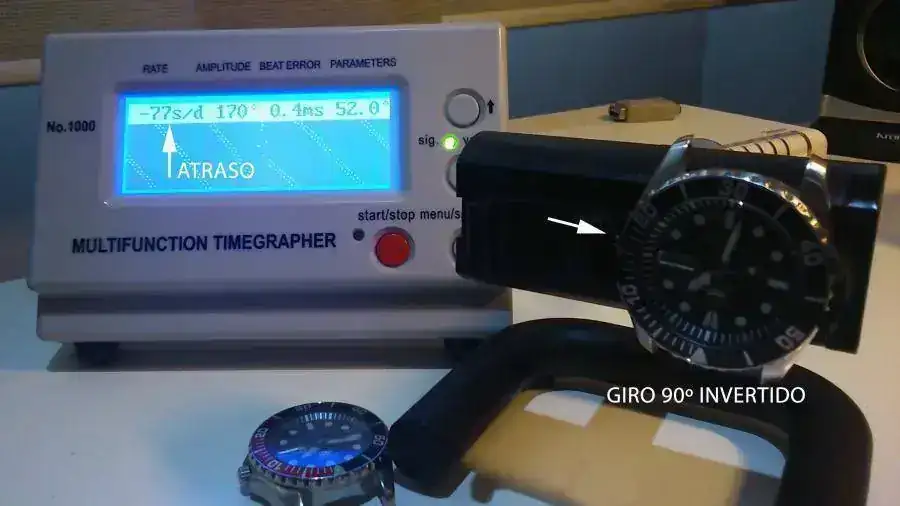

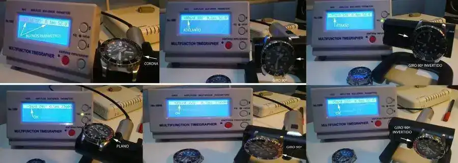

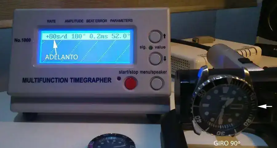

Muevo el hilo del general a Taller a ver si alguien me puede asesorar con los síntomas que presenta:
Estos días jugando con mi nuevo juguete (timegrapher) he detectado un movimiento errático en un Seiko 5 de la gama 7s.
La verdad que por más que intente entender no sé que le pasa.
Os adjunto unas fotografías con los datos del cronocomparador y comparado también en las mismas posiciones con su hermano de caja.
Alguien puede aclararme por donde tirar?
Gracias de antemano!:)
1.webp2014-01-25 13.48.08.webp2014-01-25 13.47.08.webp2014-01-25 13.46.30.webp
Antes que nada,
debés controlar la cantidad de cuerda dada en el reloj.
Si tienen poca, no se puede testear con seguridad.
Hay poca amplitud, con 180º
Lo ideal sería alrededor de 270º.
Puede ser falta de cuerda.
Otra, e general, el lift angle (el número a la derecha)
para los seiko 7s26 es 53º.
El timegrapher 1000 viene por defecto en 52º,
así que tenés que cambiarlo manualmente en el menú, a 53º.
Creo que con el lift angle te va a dar unos 200º de amplitud (real), pero todavía es bajo.
Desimantar...
Ya ves que el hermano da 246º en plano y algo menos, lógicamente, en posiciones verticales.
te sugiero que lo pruebes también corona abajo.
