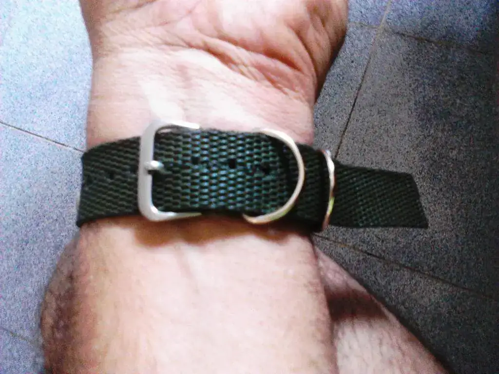

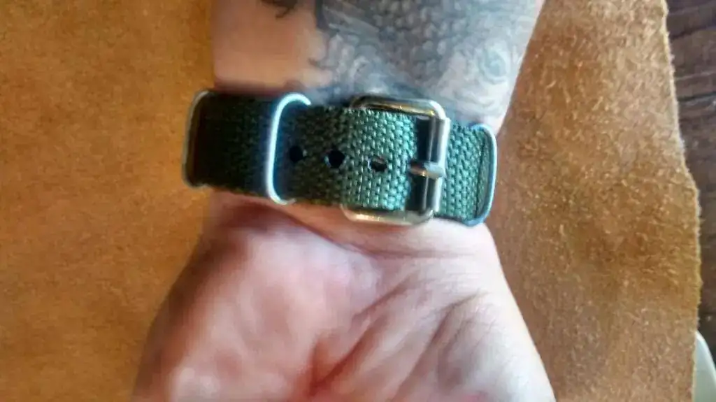

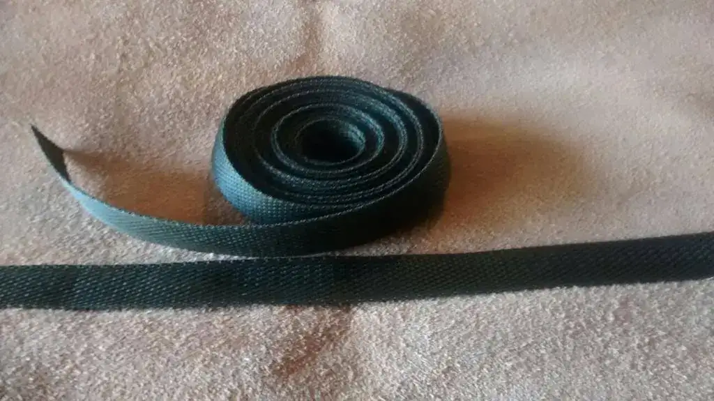

buenas pongo aqui como hacer una nato casera con nylon ,pero se puede extrapolar a piel o otros materiales,la idea de realizar este proyecto era que las natos economicas que compraba me quedaban algo cortas .he intendo usar materiales los mas sencillos y reciclados y con herramientas tambien basicas como mechero,estañador ,aguja e hilo y tijeras.
la correa o cinta esta comprada en internet 4,5 metros a la friolera de 0,60 centimos,la hebilla de un bolso reciclado, las presillas son de alambre de acero inox.
nota: cada corte se tiene que matar con el mechero si no se desilacha todo.
los agujeros se han echo con el estañador.
sin mas las fotos creo que se explican por si solas.
puedes comprar cinta en las mercerias, las venden como cintas para mochila

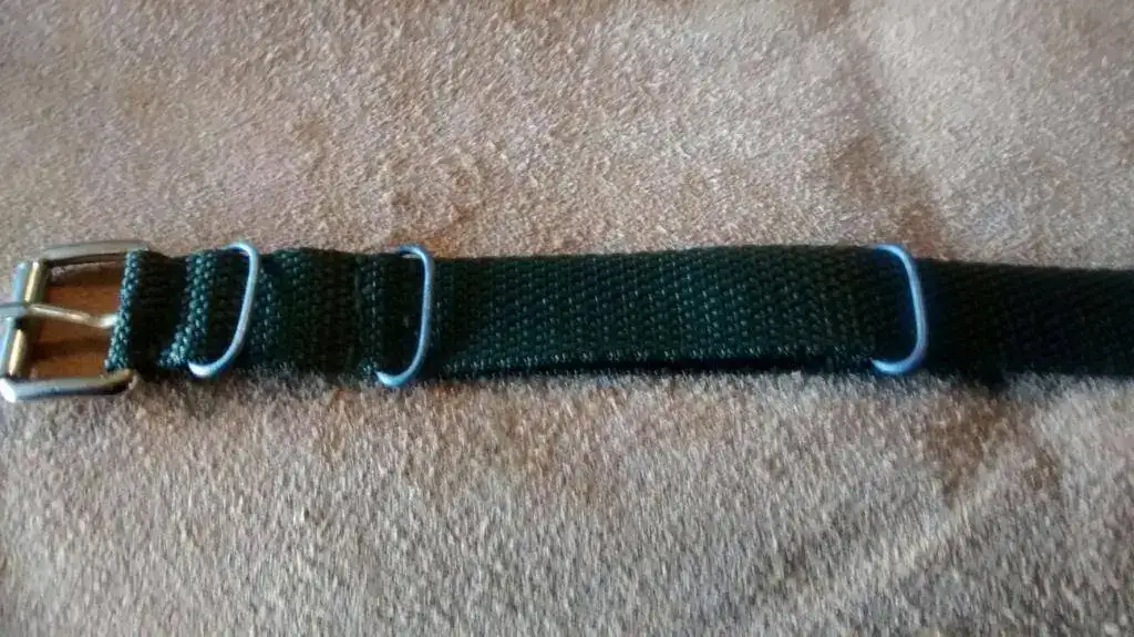

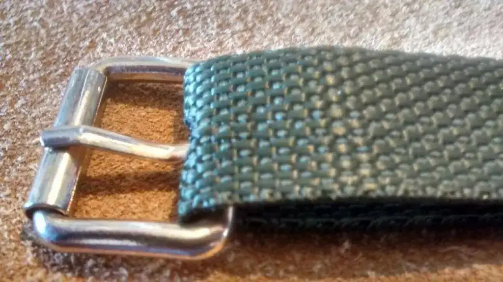

a ver como diria jack el destripador vamos por partes:
las piezas ovaladas se encuentran en internet en la bahia buscando buckle o-rings y la medida que necesites pero suelen ser caras como la idea de esta nato o zulu pues no se cual es son las diferencias era hacerla con materiales de andar por casa te voy a dar unas ideas,
1 hacer las anillas tu,como es el caso con alambre de inox .
2 comprar en una ferreteria un metro de cadena galvanizado del tamaño apropiado.luego cortas los eslabones y te dire que queda bastante bien rematado.
todos los remates tanto de hebilla y trabillas esta cosido a mano con hilo de nylon verde del mismo color este hilo se ha sacado de una correa de nylon perteneciente a un petate militar (yo aprovecho casi todo),pero se puede coser con hilo de algodon del mismo color verde o el que quieras pero si destaca mucho deberas ser bueno cosiendo si no se nota la chapuza.
hebillas mi gran dilema como bien dices a un euro la correa hecha no interesa pues si te pones a buscar salen mas caras que la propia correa de un euro ,yo suelo reciclarlas una vez mas o de bolsos o de lo que pille ,en algunas zapaterias que arreglen calzado suelen tenerlas a buen precio ,
la correa en si la he comprado en ebay por 0,60 4.5 buscando nylon y la medida en mm pero como han comentado arriba en las mercerias la venden pero solo he encontrado el color negro pero yo vivo en un pueblo muy pequeño me imagino que en otros sitios la variedad sera mayor el precio 3,50 el metro.
la idea era hacerla en mi caso el precio total es ridiculo pues seria la parte proporcional de 0,60 ,tambien decir que el verde oliva me gusta bastante y me quedan para hacer otras tantas

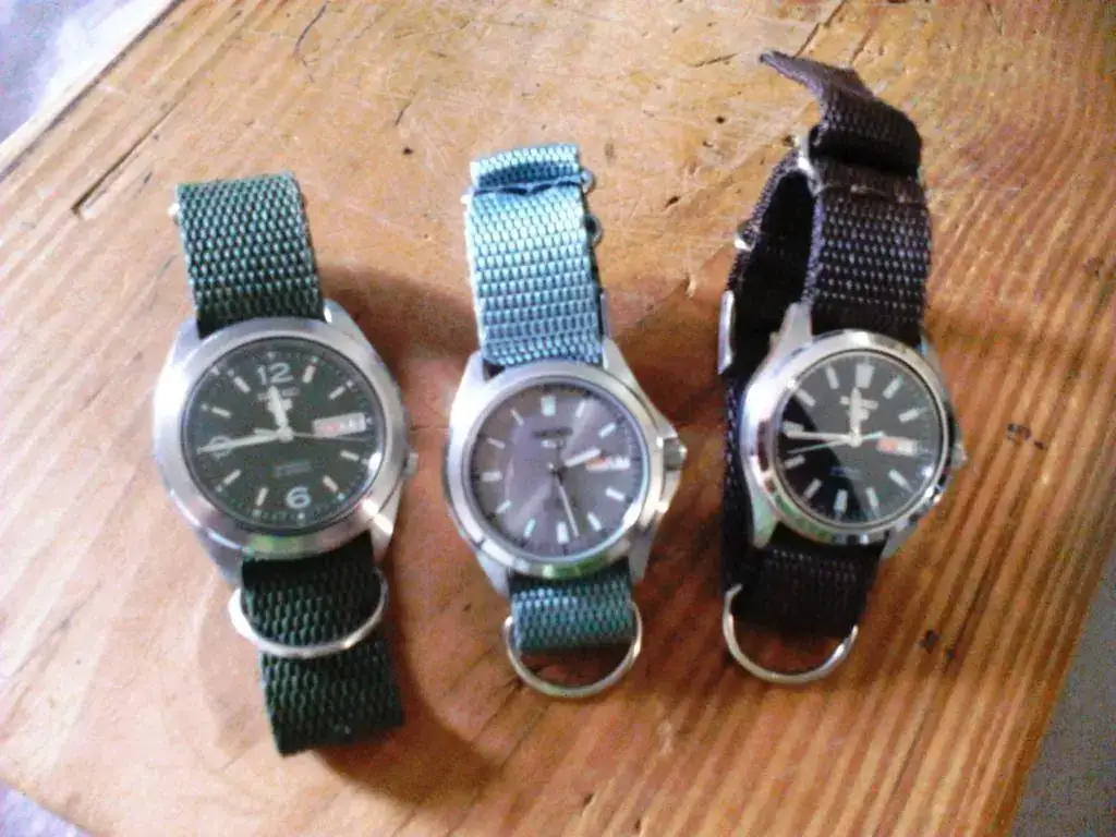

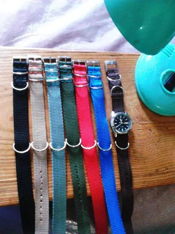

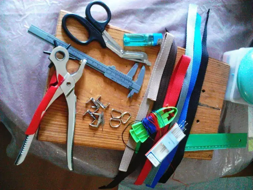

Saludos compañero josiko29! Pues no había visto este post y por casualidad también decidí hacerme unas NATOS caseras, ya tenia algunas herramientas (sacabocados,agujas,tijera, etc). Fui a las mercerías de mi ciudad y compre varios metros de cintas de nylon de 20mm de varios colores (aquí la llaman cinta poly)..y empece el trabajo de elaborarlas.
La verdad que es muy divertido hacerlas y te llenan de mucha satisfacción..Hace tiempo que deseaba unas natos pero lamentablemente en las relojerías y tiendas de mi ciudad no las venden (solo tienen correas de piel y armis) y comprarlas por internet no me venia bien a mi bolsillo por eso del cambio y aduanas..
Bueno aquí os comparto unas fotos (perdonen la baja calidad) de mis "creaciones" caseras, pensaba hacer un hilo sobre este menester pero me encontré con tu post muy oportuno..Te ha quedado magnifica..
