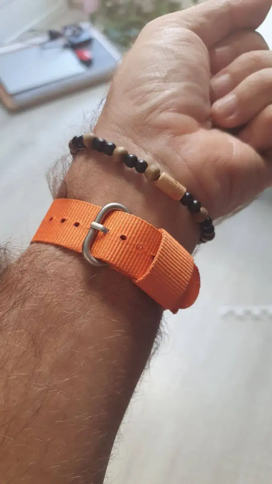

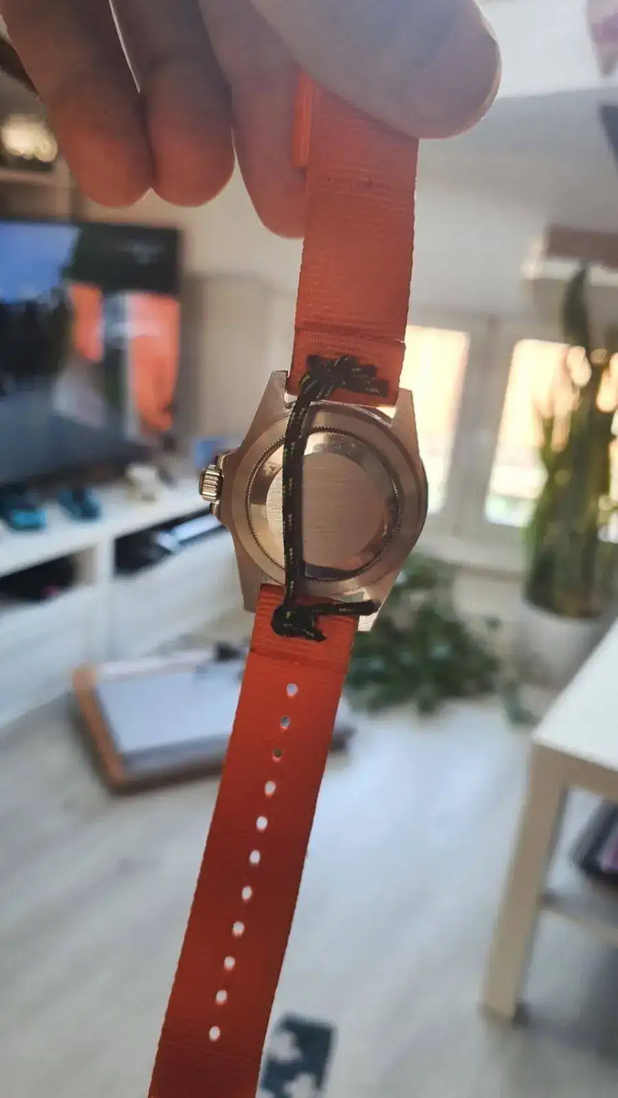

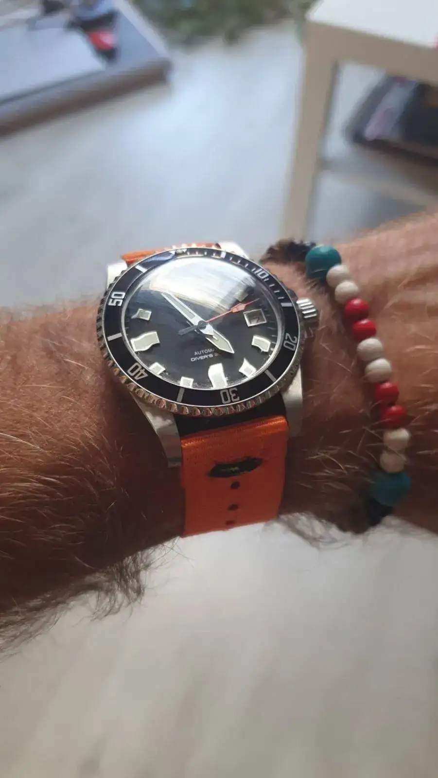

He llevado tus instrucciones un paso más allá, convirtiendo una correa Nato en una correa deportiva. Sé que no es un ruso reglamentario, pero que sepas que la parte del convertir los pasadores metálicos en un anillo de tela me ha venido muy bien. Por el bien de mis dedos, solo he cosido la parte del anillo. Las vueltas en torno a los pasadores las he resuelto con agujeros y nudos. Los que tenemos pasado escalador lo hacemos así. :laughing1: :whist:: .Muchas gracias de nuevo.
Reacciones: Pepe Merino y OldTraveler
Ver el archivos adjunto 2296986
Ver el archivos adjunto 2296987
Ver el archivos adjunto 2296988
Excelente, muy buena la solución para evitar las costuras, el nylon de estas correas es muy compacto en su hilado y cuesta atravesarlo con una aguja "normal", yo uso agujas gruesas y me ayudo con un trozo de cuero para empujar la aguja, en algunas partes me he tenido que ayudar con unas pinzas hemostáticas, que tienen buen agarre, pero me parece una solucion muy efectiva, yo debo de tener entre mis cosas unos trozos de esa cuerda pero mas delgados, aproximadamente de la mitad del diametro (los compre hace años en la bahia, cuando hacia pulseras de cuerda de paracaidas).
