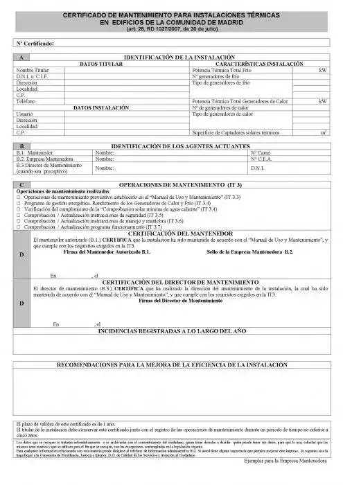

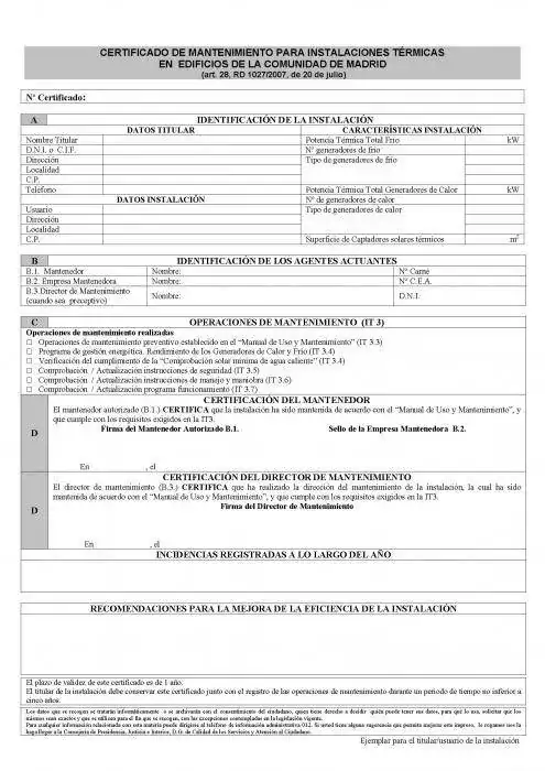

Hola Pablo. La revisión anual es obligatoria en todas las viviendas en las que haya instalaciones térmicas para atenerse a lo que dice el RITE. En teoría, deberían de revisar que todos los radiadores calientan por igual, que no tienen fugas de agua, (de lo cual suelen prescindir, todo hay que decirlo) y finalmente, revisar la caldera, salida de gases, funcionalidad de la misma, etc. Esta operación anual, la tiene que realizar una Empresa Mantenedora acreditada por la DGI y tiene que emitir un certificado como el que adjunto. De cualquier modo, no es obligatorio tener ningún contrato de mantenimiento ni nada por el estilo con nadie, simplemente contratar a la Empresa Mantenedora que quieras y ya está. Los servicios técnicos oficiales suelen ser también empresa mantenedora y ofrecen este servicio a diferente coste. Lo que tenemos que exigir los usuarios es que la Mantenedora nos rellene adecuadamente este certificado:
Edito para decir que, obviamente, estoy hablando únicamente de lo que concierne a la Comunidad de Madrid. En otras comunidades ignoro si tienen que cumplir otras normativas a mayores, aunque el RITE es de obligado cumplimiento para todo el territorio español
    37,8 KB · Visitas: 75
Ojo, y teniendo en cuenta que hablo de la Comunidad de Madrid, la revisión de una instalación de gas propano (si es con botellas) es cada 5 años pero la tiene que contratar el usuario con una Empresa Instaladora Autorizada, no se la realiza la compañía suministradora.
Ya he reflejado en el hilo de Mr. Jones que la revisión anual es para atenerse al RITE y este es de obligado cumplimiento para toda España
Ver el archivos adjunto 133992
Muchas gracias!
Lo que no tengo claro es que me rellenen ese certificado: creo que lo único que me entregan es una impresión de los parámetros que sale de una maquinita en papel de rollo y que dice las pruebas hechas y que todo está ok, que es lo que firmo yo.
Eso no vale para nada. O rellenan el certificado o, en realidad, no te están haciendo nada.

Ahora sólo queda advertir de que el 99% de los contratos de mantenimiento que hay por ahí, en prácticamente ninguno, se está emitiendo dicho certificado, por lo que, como se puede comprender, estamos pagando por otros servicios, pero no por lo que en realidad es obligatorio.
Muchas gracias!
pues ya somos 2 porque llevo 9 años pasando la revision anual en mi casa con diferentes empresas (gas natural, iberdrola y ahora hc) y jamas me han dado ese papel.
