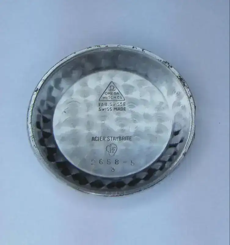

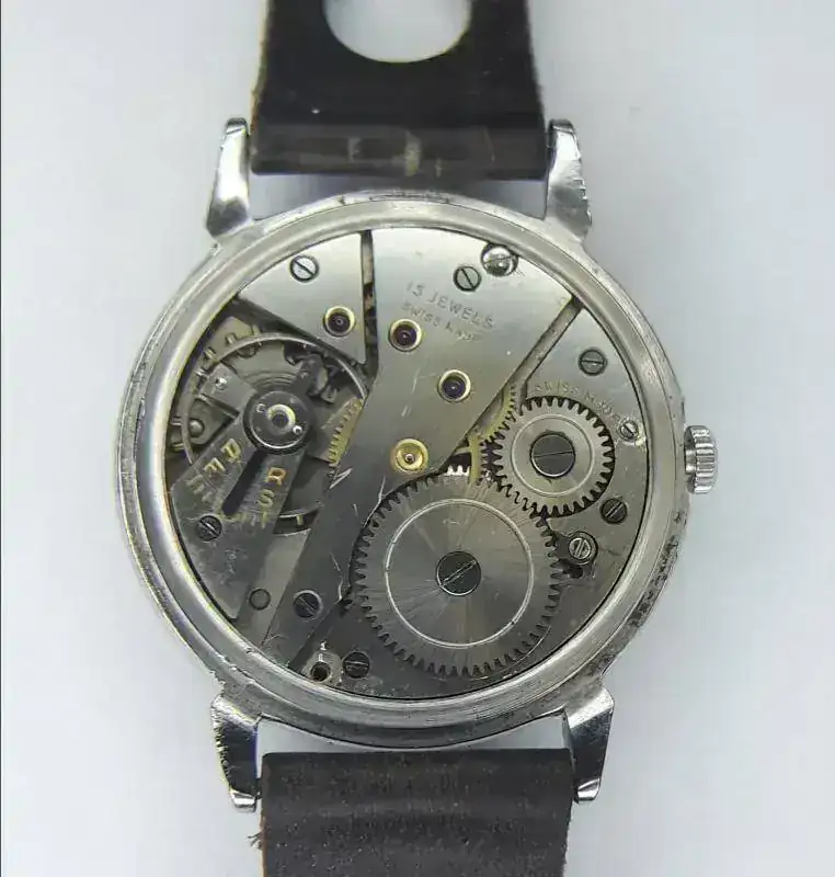

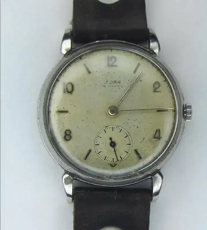

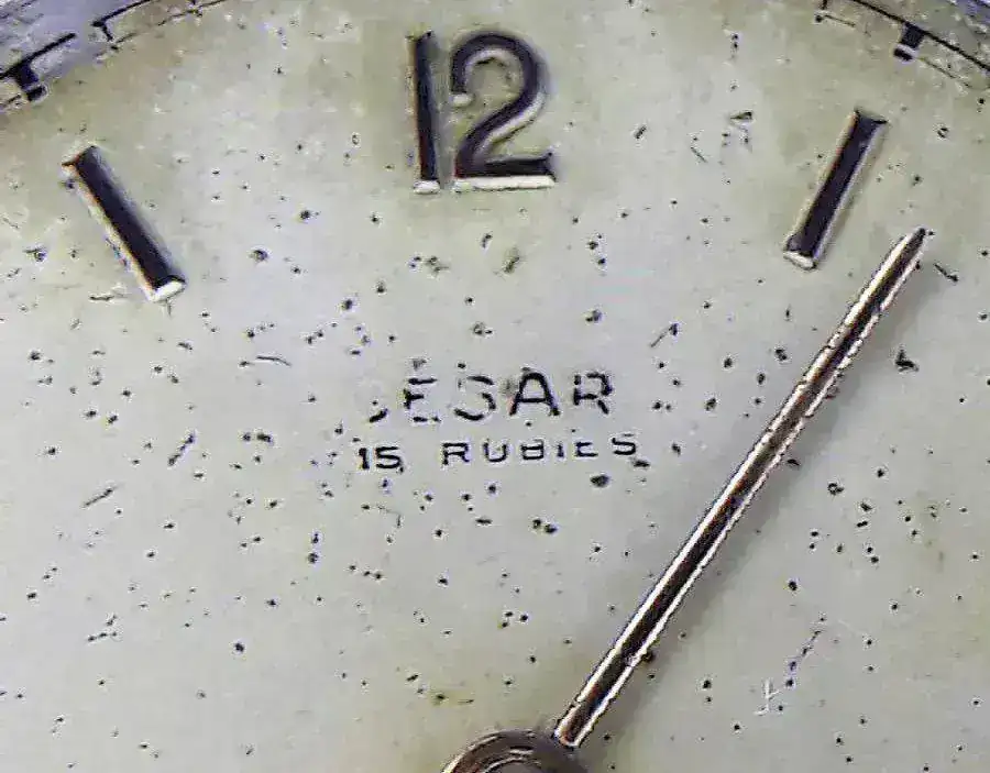

Recientemente llego a mis manos este reloj. La caja parece la de un Omega 2658, como parece confirmar la tapa trasera, pero en lugar del movimiento 342 que creo que deberia tener, trae un movimiento mecánico de cuerda marcado como “15 JEWELS SWISS MADE” que me recuerda un poco a un Certina 330, se que es relativamente fácil encontrar relojes antiguos a los que se les a cambiado piezas en algún momento pero dada mi poco experiencia, necesito ayuda para identificar el movimiento así como para el dial que parece poner “SESAR 15 RUBIES”.
¿Alguien sabe algo sobre estas piezas?
Me gustaria aprender mas sobre relojes clásicos y agradezco toda la información que me podáis dar.
Muchas gracias y saludos de un forero novato.

Hola la caja es omega para un movimiento 342 automático bumper a la que le han acoplado una máquina As 1130 creo.
saludos
Muchas gracias por tu respuesta.
[FONT=Verdana, sans-serif]Gracias Tanke, si que parece un AS 1130 de 15 rubíes, con el puente en forma de triangulo, como el que muestra [/FONT][FONT=Verdana, sans-serif]kalimocko[/FONT][FONT=Verdana, sans-serif] en uno de sus Hilos, nunca dejo de sorprenderme de lo mucho que sabéis de relojes, ya solo me queda identificar la marca del dial y puedo dar el misterio por resuelto. [/FONT]
el cajista es
HF (ineinander in Malerpalette/Schild)Gehäuse, Schmuck; Le Locle, Schweiz; registriert 1905

el calibre el ya dicho. Figura 3.

[TD="bgcolor: #FFD2D2"][SIZE=+1]AS 1130[/SIZE]
Features
manual wind
sub second
Data
13''', Dm= 29.0mm, Do= 29.4mm
H= 3.8mm
F= 0.8mm
T= 1.7mm
15/16/17/21 jewels
f = 18000 A/h
power reserve 41h
Balance staff U2823 / U892 / U3132
screw balance, collet 0.5mm / 0.7mm / ring balance
Stem W2633(0.9mm), W920(1.2mm)
Mainspring / battery
Zf1404, 1.70 x 11.5 x 0.13 x 360mm
Hands
1.50 x 0.80 / 0.20mm
Comments about the data[/TD]
[TD="width: 40%"]
Remarks
so called Wehrmachtswerk (army movement)
option: Reed's regulator,
different bridge shapes,
sometimes separate escape wheel cock,
differently bevelled bridge and plate edges,
later samples with ring balance and/or mobile stud carrier, but even very late still without shock device (Fig.5, 6)
differences not known between 1130, 1142, 1149, 1243, 1286, 1295, 1304, 1339, 1383, 1387, 1392, 1399, 1401, 1420, 1487, 1502, 1522, 1540, 1542, 1548, 1573, 1597, 1667, 1685
two calibres of this line with 13.5''': 1337, 1511
two calibres of this line with 14''' : 1486, 1543
three calibres of this line with indirect sweep second: 1155, 1164, 1195
These were only produced a short time, since they were soon replaced by the AS 1188 with direct sweep second.
Example, year: signature; shock device
1-2) ca. 1955: - ; Incabloc
3-4) ca. 1960: Swiss Made, 17 Jewels - WD; Incabloc
5-6) ca. 1955: YY, Swiss, 17 Jewels
(actually 18 jewels)
7) ca. 1960: Swiss Made, 17 Jewels; Incabloc[/TD]

la caja tiene valor en proporción a su estado. Puedes intentar encontrar un calibre para ella.
En cuanto al nombre de la marca, intenta con una lupa y en distintas posiciones. DANOS LO QUE VEAS O INTUYAS.
SI, yo apuesto también por CESAR. Que buena foto has logrado. Te felicito.
Esta marca tiene varios registros, unos como CESAR y otros con Cesar y otra palabra. Solo pongo los de Cesar solo.
CésarGrenchen und Genf, Schweiz; registriert am 1.4.1954
Uhren, Chronometer; Lüttich, Belgien; registriert am 11.4.1944
Genf, Schweiz; registriert am 6.6.1974

no merece la pena hacer restaurar esfera. Para el 1130 podrás encontrar esferas muy dignas.
