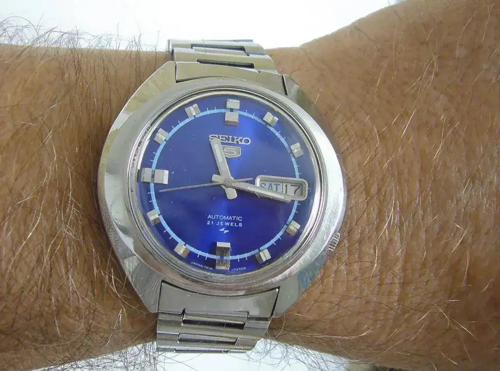

Si le pusiera precio a las horas que le he echado a este Seiko me saldría como un JLC por lo menos.
Lo compré en un lote de más de 20 en la feria de antigüedades que pusieron en el estadio de La Cartuja. Lo desmonté y limpié y empezó a funcionar correctamente, y manteniendo muy buena marcha, hasta que a las cuantas de horas y coincidiendo con el rango desde el inicio del cambio de fecha, sobre las 9 pm, hasta el fin del doble cambio del semanario, sobre las 3 am, se paraba pero no todos los días. Volvía a desmontar, porque una vez parado no volvía a arrancar ni aunque se pasara manualmente todo el proceso de los cambios, y otra vez a funcionar hasta la siguiente parada; y así una y otra vez hasta cinco veces.
Ya desesperado se lo llevé a mi relojero que me dijo: "cuando te pase eso otra vez, unas cuantas de horas funcionando bien y luego parada, revisa concienzudamente primero los juegos axiales y luego los dientes de todas las ruedas y barrilete." Efectívamente, el barrilete tenía un diente al que le faltaba el 60% aprox. de su tamaño y un 33% del de al lado.
Esa ligera falla hacía que al probar el rodaje libre girara sin dificultad pero en cuanto lo para el áncora y llegan esos dientes a tener que hacer su fuerza están al límite, si se le añade el sobreesfuerzo de cambiar las fechas-dias se para el reloj. Unas veces llegarán esos dientes cuando se esté cambiando la fecha y otras cuando lo esté haciendo el semanario por eso la hora de la parada varía dentro de ese rango.
Afortunadamente, como el que guarda halla, tenía yo por ahí algún desguace de 7019, cambié el barrilete y listo.
He aquí el interfecto, es de mayo del 74:
Un saludo desde Sevilla. ¡Casi ná!

Muchas gracias por la explicación, lo una avería escurridiza, me lo guardo :ok::
