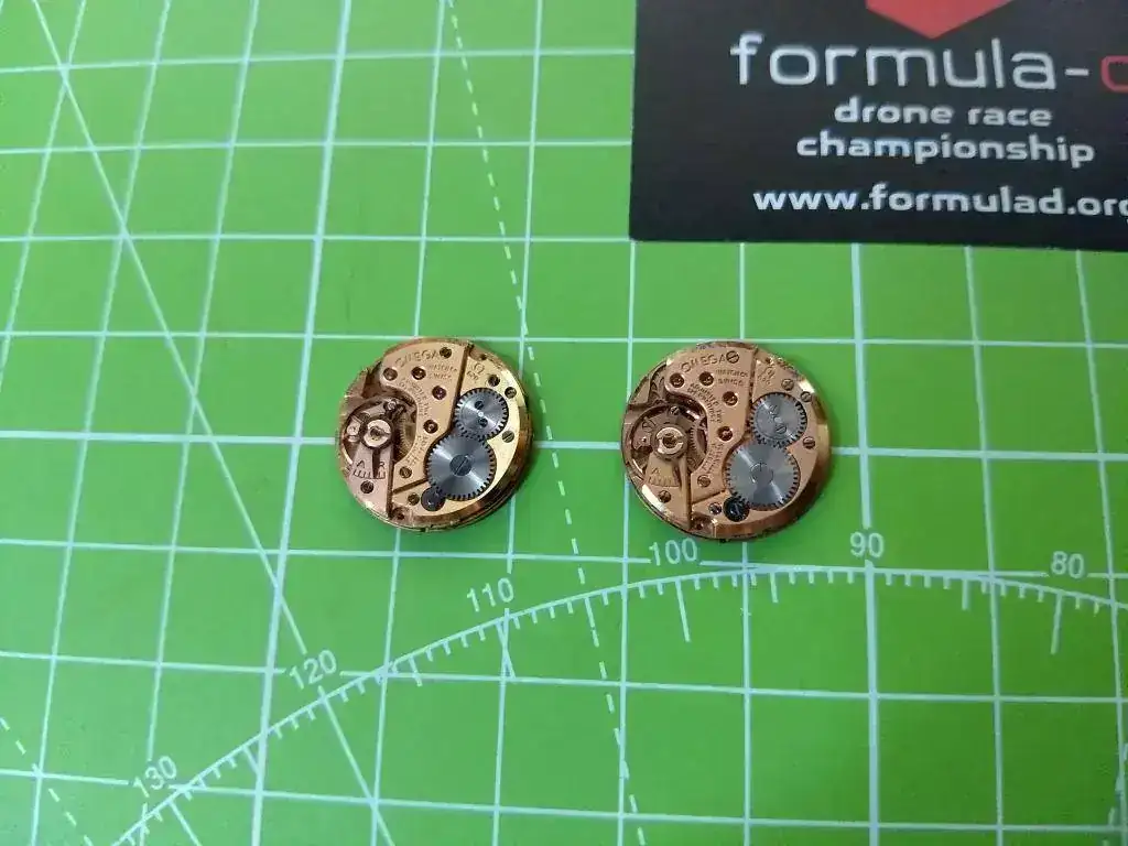

Ahora, luego de algun tiempo buscando, he conseguido 2 movimientos Omega 620 para hacerme unos gemelos que vayan a juego con el reloj (los movimientos no servian, no sufrais) y aqui os dejo unas fotos.
Son 2 movimientos muy bonitos (de 17.5mm de diametro) y en muy buen estado, asi que también he comprado una base para gemelos de plata 925, con una base de 8mm de diámetro. El único daño que tuve que hacerles fue cortar el pin que mueve el segundero del movimiento :(

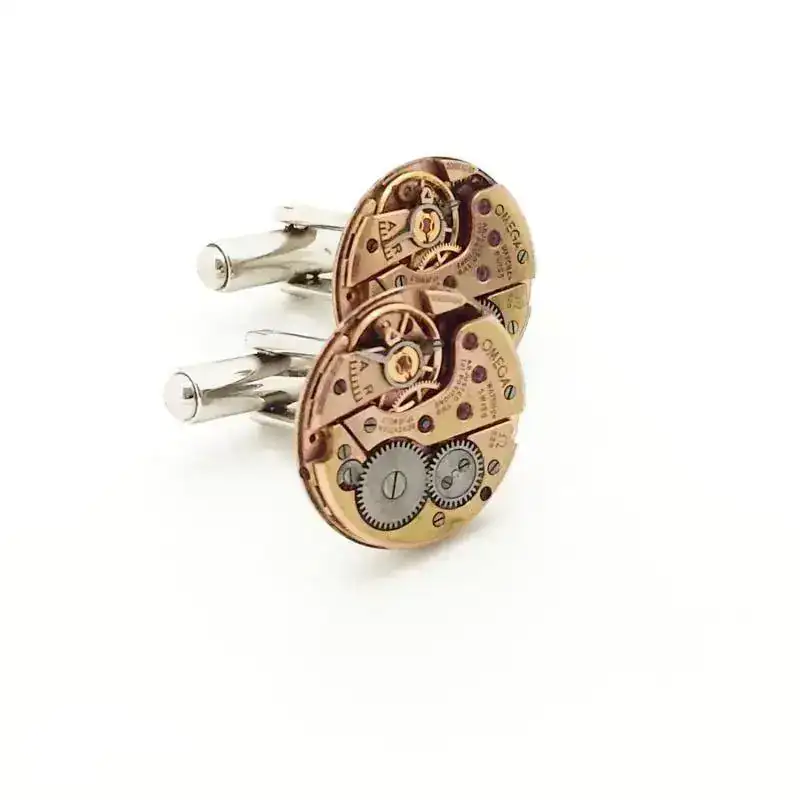

Con un poquito de suerte este debería ser el resultado final...

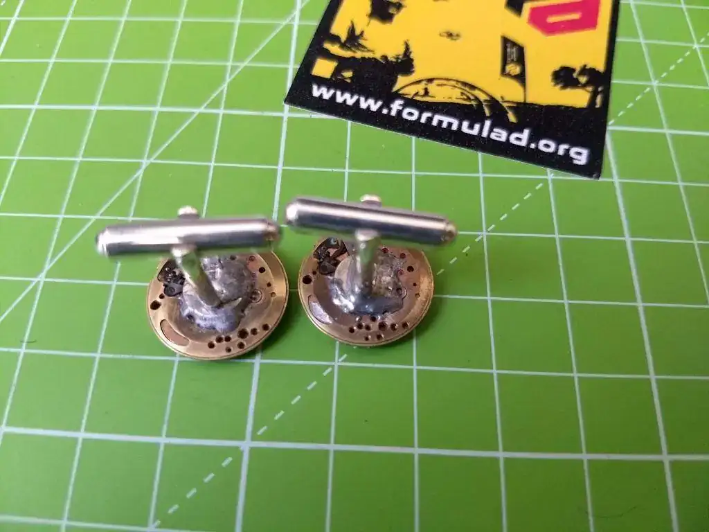

Supongo que es porque no controlais sobre la soldadura, peeero no pasa nada.
La típica soldadura de estaño para electrónica suelda muy bien sobre el latón, resulta también que suelda bastante bien sobre plata (evitar el acero inoxidable).

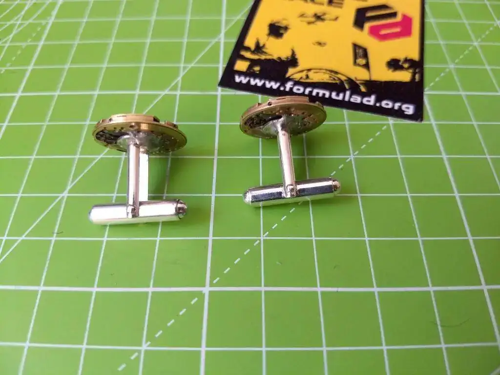

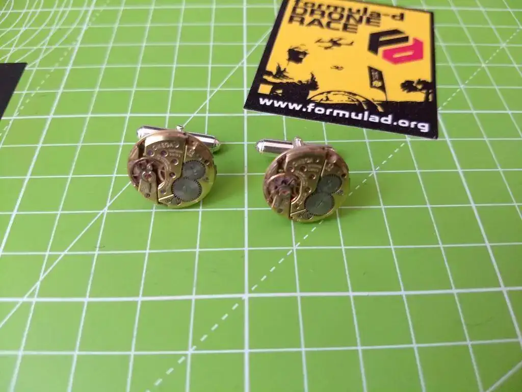

Aquí teneis el resultado final.
