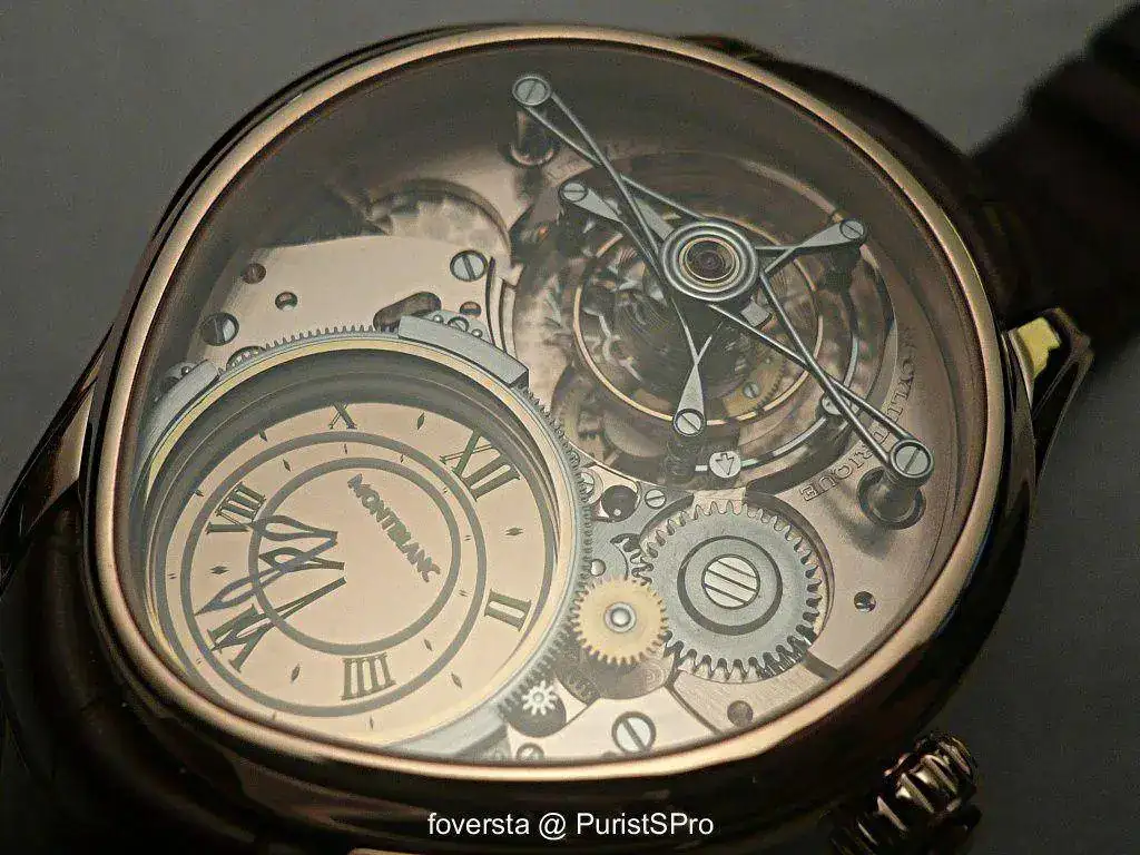

El reloj en el que mejor se puede ver es el Montblanc Tourbillon Biylindrique
El mecanismo mueve los discos de cristal donde van pintadas las agujas a través de la corona dentada de esos discos.

A las 2 ves un piñón de latón engranado en la corona dentada del disco que contiene la aguja minutera, mientras que más cerca de las 3 ves un piñón de acero engranado en un plano inferior (se supone que con la corona que mueve el disco que contiene la horaria.

Una maravilla. Dentro de la jaula del tourbillon se ven los dos espirales cilíndricos concéntricos pero de diferente diámetro que trabajan en sentido contario.
Sólo el puente que sujeta la jaula del tourbillon tiene una semana de trabajo, o al menos eso nos dijeron en el SIHH.
