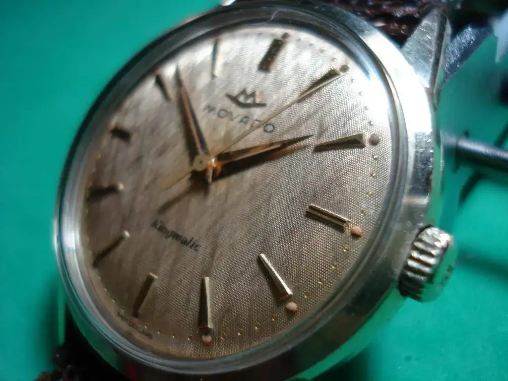

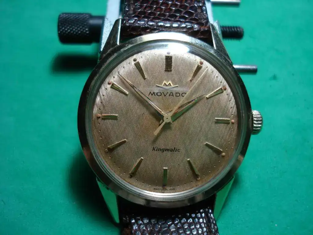

Os quiero mostrar este Movado Kingmatic, de los últimos coletazos en mis cazas... Antes de entrar a este sótano no conocía siquiera esta marca, la he ido apreciando a través de vuestros ejemplares y vuestros comentarios.
Tenía ganas de uno y encontré este con calibre 531. Poco he encontrado sobre él, pero vamos, que con la cara que tiene lo hubiese comprado aunque fuera anónimo y funcionara a pedales...:drool::drool::drool:

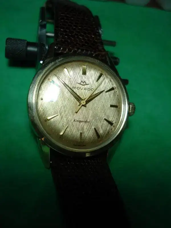

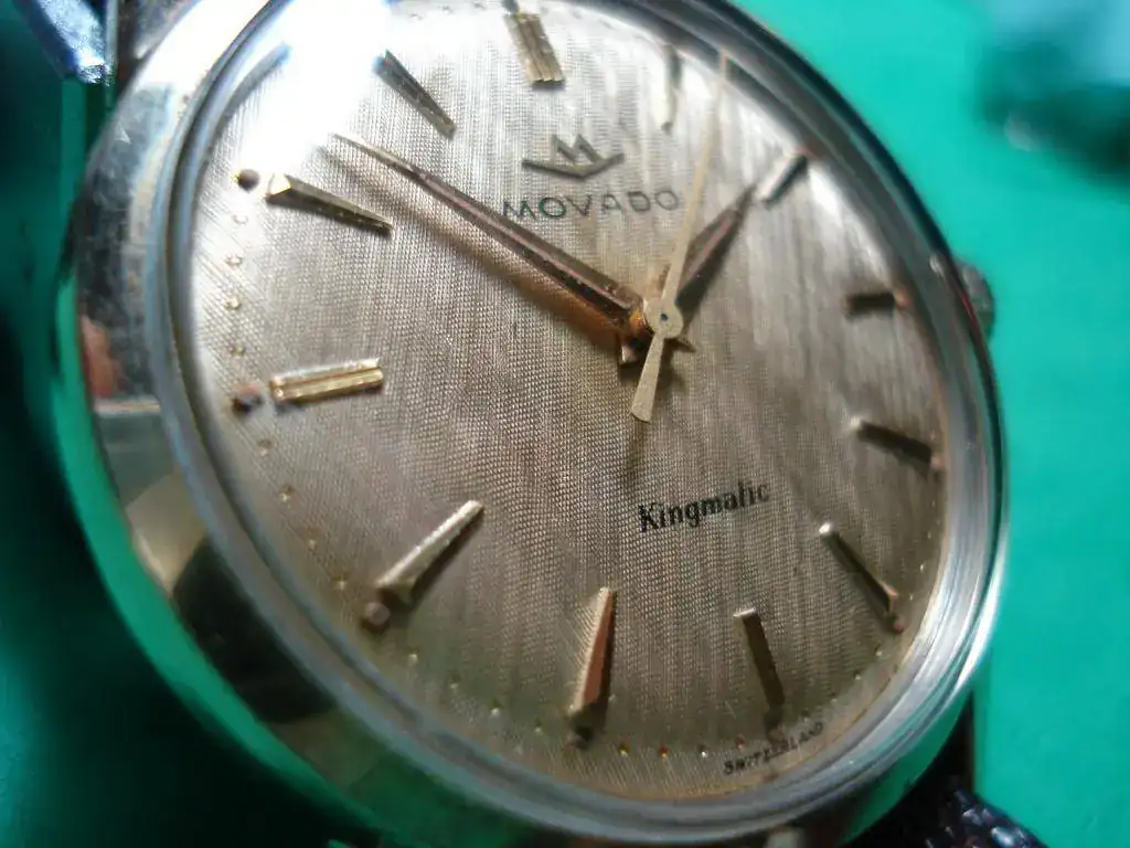

El tono de dorado es más tostado que el que se ve en las fotos, y el contraste con los índices y las marcas de los minutos que son más brillantes.... Es una delicia...
Corona marcada, 14k gold filled... Un caramelito...

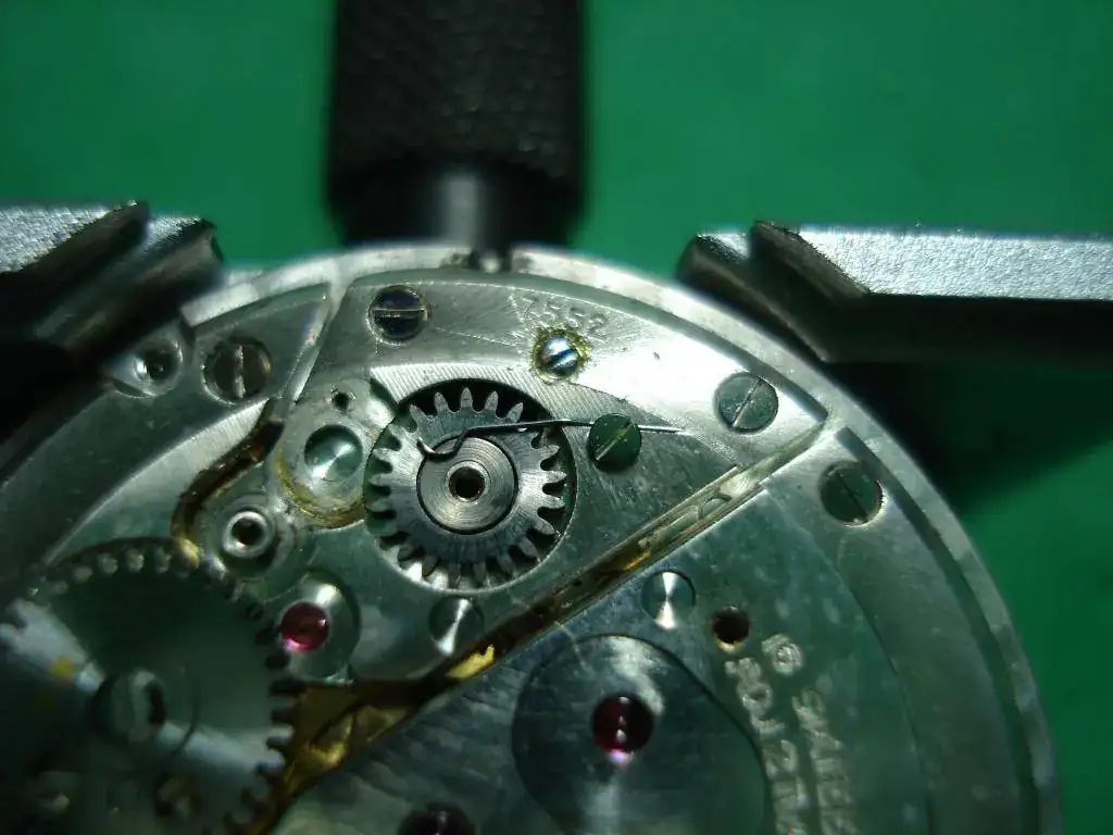

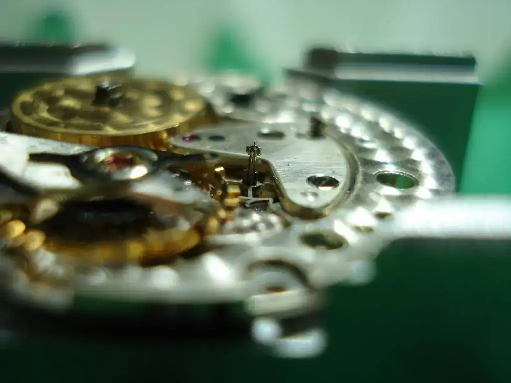

Por aquí todo bien...
Por aquí también; el volante sin holgura y se balancea como debe...
Por aquí ya se barruntan los nubarrones....:umbrella:

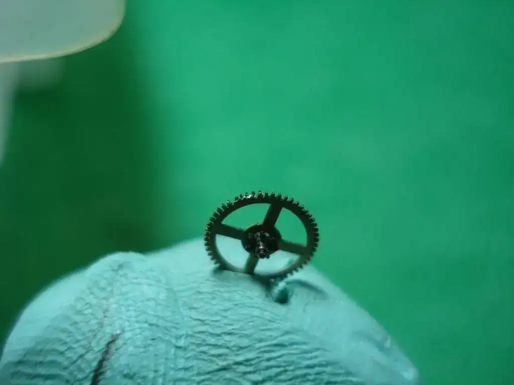

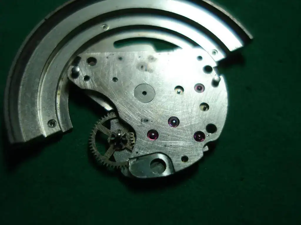

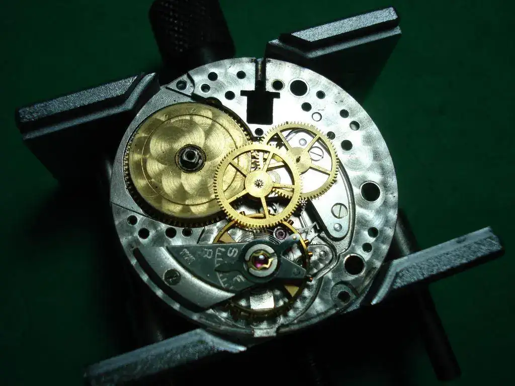

Automático fuera; y esa rueda que sobresale que es la que engrana con el rocheteeeee...
....Está de esta guisa.... Así, cuando movía el rotor, esa rueda se quedaba encasquillada, normal... Si es que tiene la dentadura fatal...!!!! ::bxd::

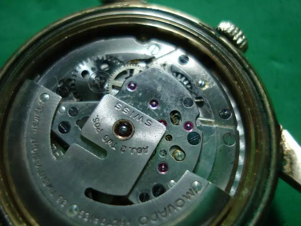

Pues no queda ahí la cosa....:nea:

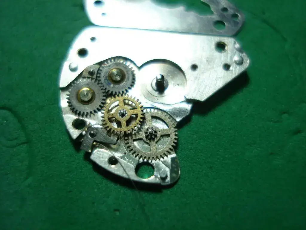

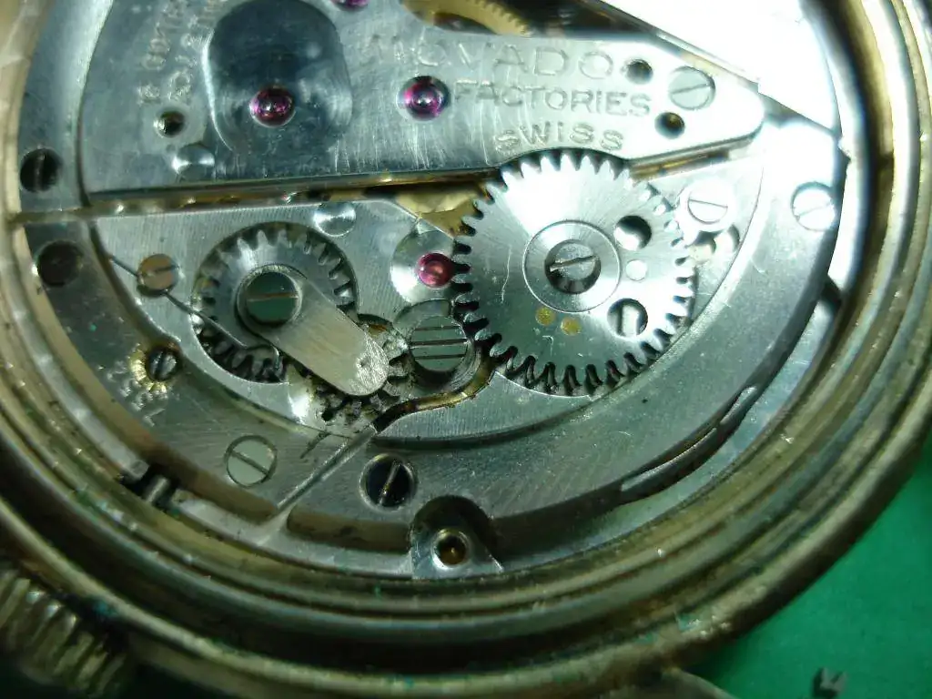

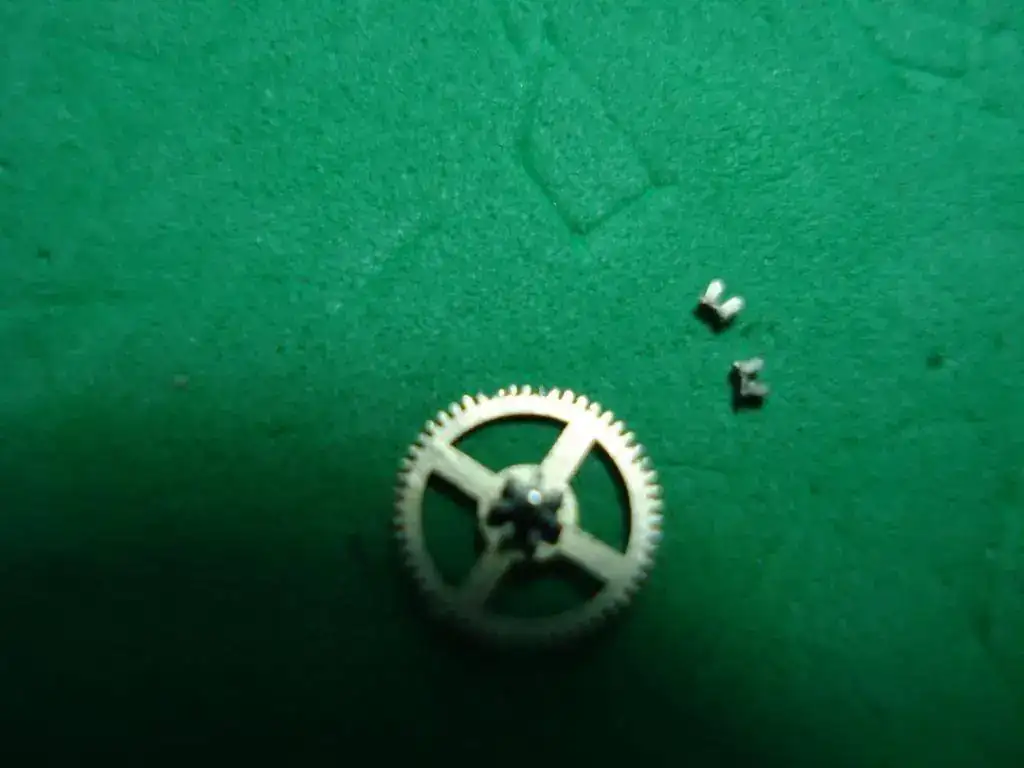

.... Aquí, claramente falta una rueda... Una de las de corona que conecta con el rochete....::bash::::bash::
.... Esos dos pares de dientes es lo que queda de lo que en su día fue la tal rueda que falta...::cry::::cry::... La otra es la del auto.

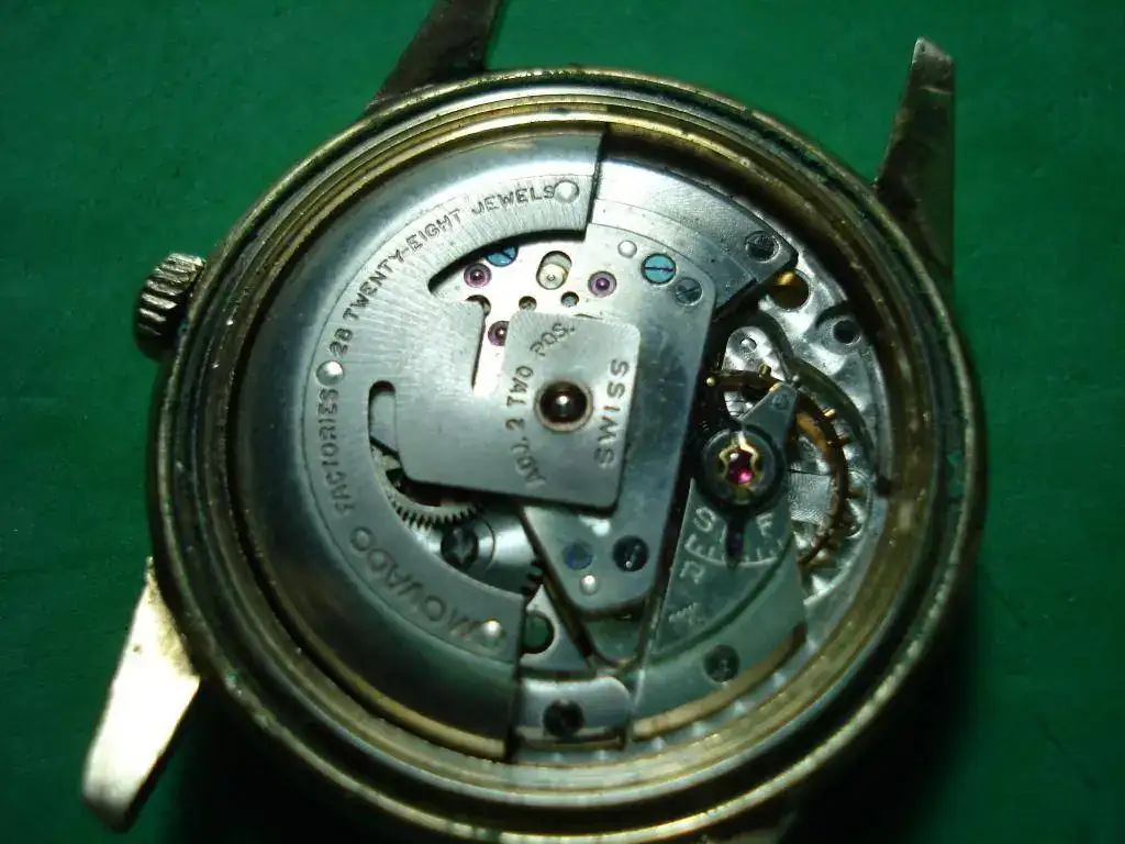

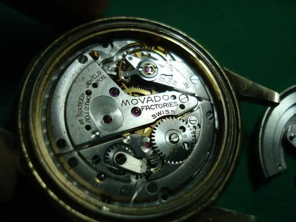

En este puente pone 16 jewels... Pero si el calibre tiene 28 ?!!::Dbt::

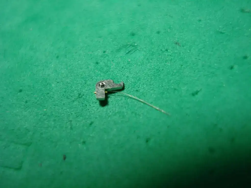

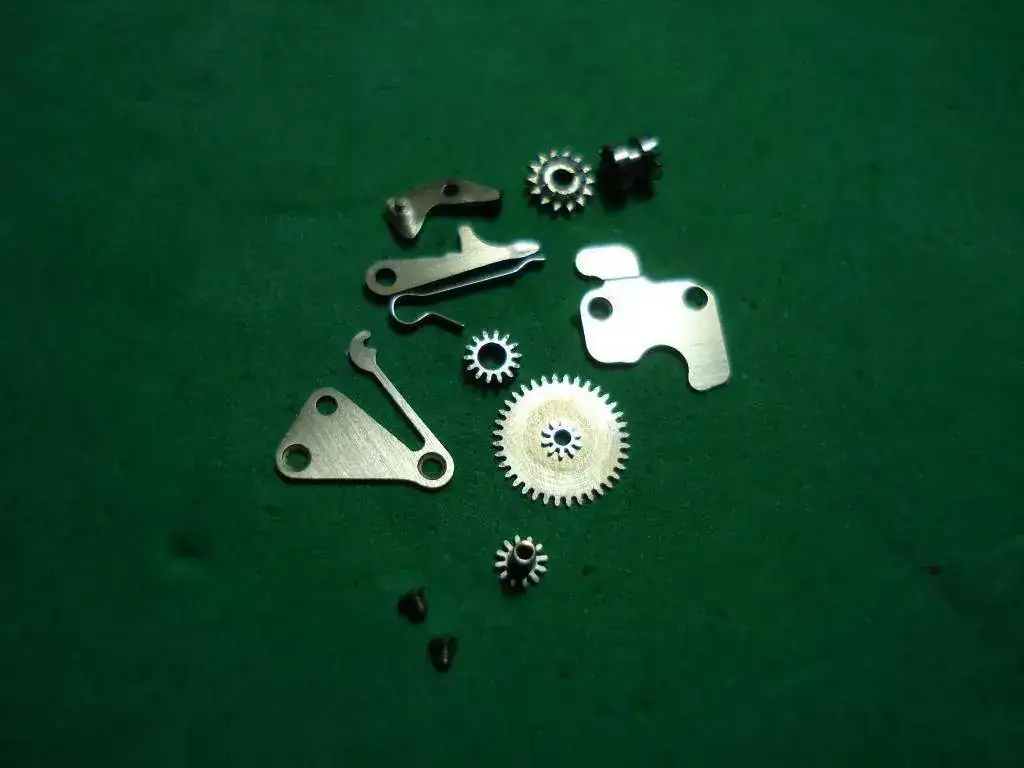

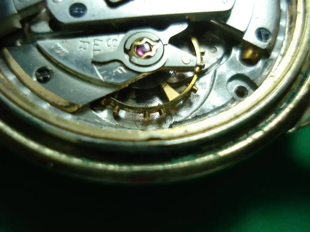

Muelle de báscula de coronas.

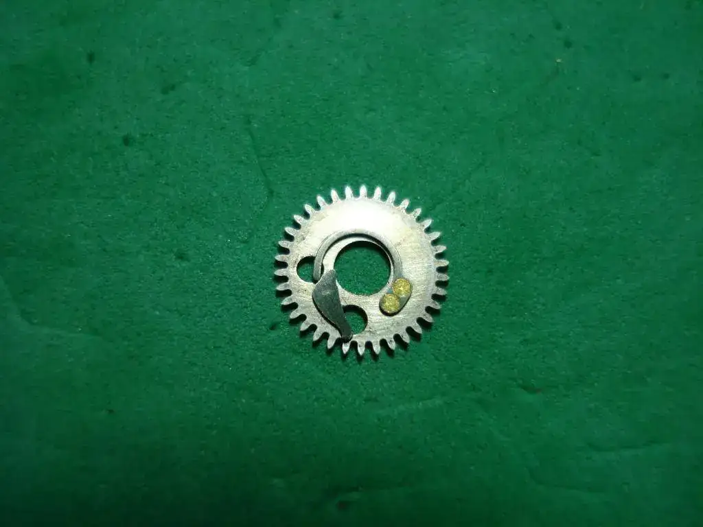

Rochete de arriba....
Rochete de abajo...

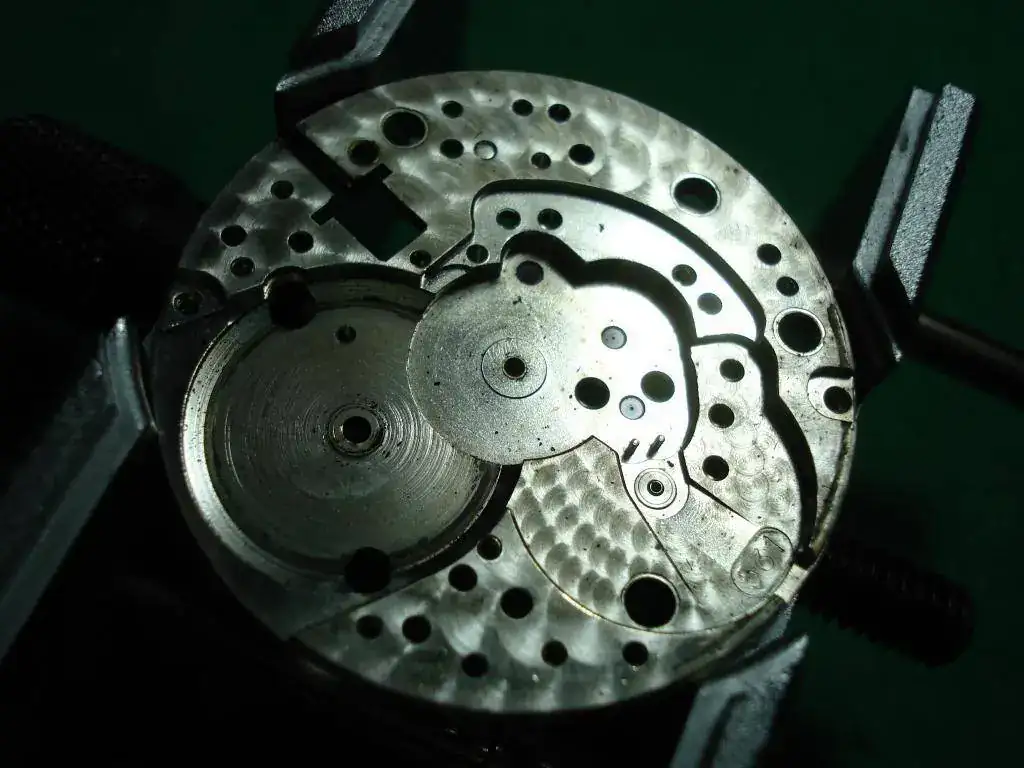

Se puede ver el roce del barrilete en la platina, y es que la tapa del cubo no estaba del todo encajada... De aquí debe de venir todas las roturas de ruedas; ha habido un sobre esfuerzo de todo el engranaje de la cuerda... Y a hacer puñetas los dientes y las ruedas...:-((:-((

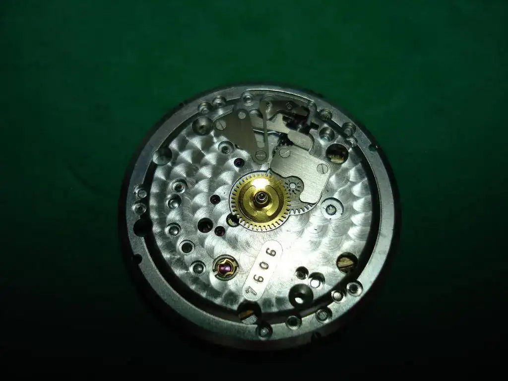

Lo que hay dentro del "sandwich" del auto.
Ese de arriba se va a canchondear de mi lo más grande cuando tenga que colocarle el puente encima.....:umbrella:

Os pido ayuda para encontrar esas dos ruedas desdentadas y desintegradas.... Poco he encontrado y carillo.... Y tampoco sé qué nº de piezas son dentro de su despiece, porque el único despiece que he encontrado es este que pongo más abajo y no se distingue bien las furnituras:

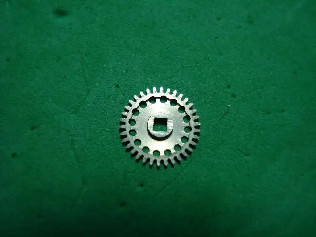

Ufff, que bonito ese Movado, seguro que lo sacas adelante. Ese piñon es del remonte manual, ósea que una vez quitados los pedazos que pululaban por ahí, debe de funcionar en auto sin problemas, ¿verdad?.

Ay murcianico..... Es que la rueda del auto también está hecha cisco...::cry::
