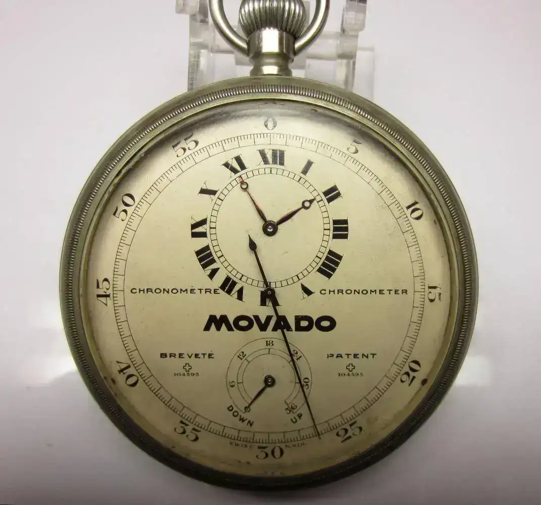

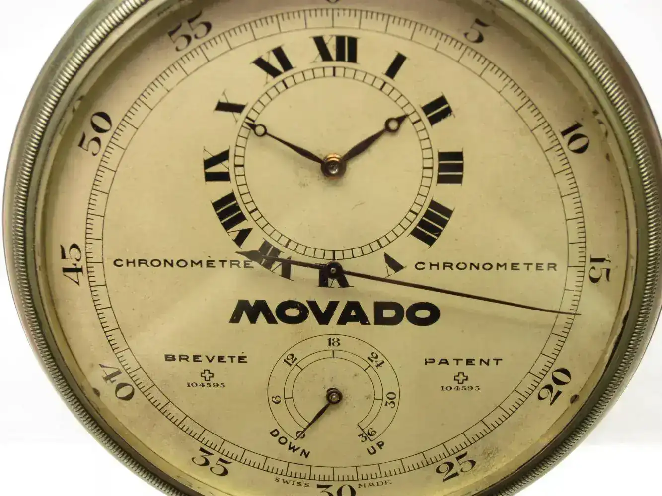

Hola ire poniendo algunos relojes de mi pequeña cole, en este caso es un Gran Reloj por el tamaño 81 m/m también por la calidad de la pieza.

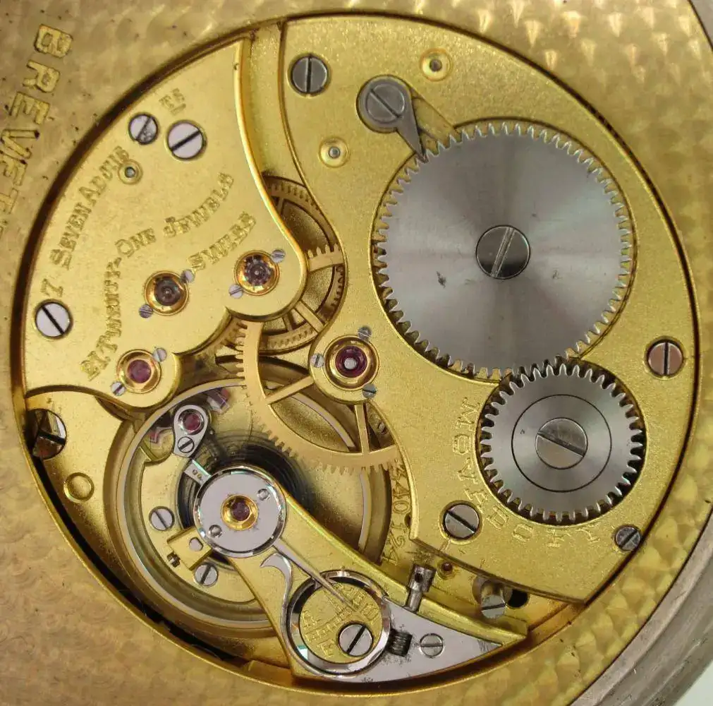

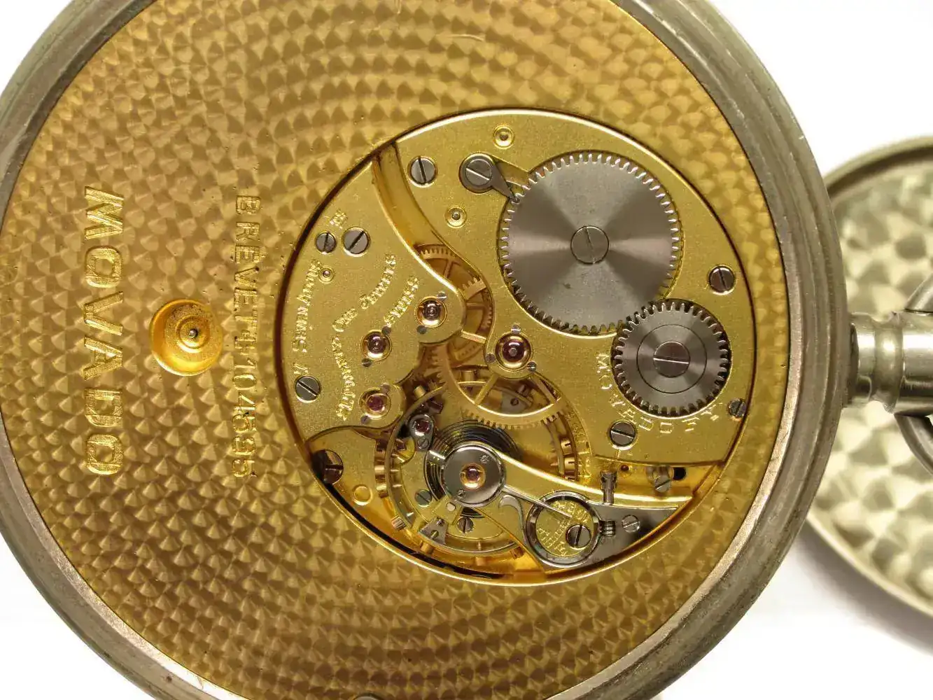

Siete ajustes y 21 rubíes tiene este movado con caja de “Niquel” tapa trasera y bisel delantero roscados la posición de la máquina en la bata descentrada es para usar el segundero como segundero central y el sistema de la reserva de marcha de 36 Horas es muy curioso de ahí viene la patente.
Este reloj tiene un pequeño botón en un lateral para parar el volante y poner en hora el segundero imagino que debería estar en un estuche donde se alojaría y no llevarlo en el bolsillo.
Los tornillos de la máquina de sujetar la esfera no tienen ninguna utilidad ya que la esfera va sujeta con tres tornillos a la bata.
Espero que os vayan gustando

es un cronómetro de a bordo. se utilizó para sincronizar el reloj del barco con el del puerto de salida. la sincronía fue necesaria para calcular la posición del barco, con el sexstante en que se calculó la latitud con el reloj la longitud. ¿cuál es el número de serie?
un saludo enrico

La esfera de que material es?
Hola enrico gracias por el interés.
Nº Serie 340124 en caja y Maquina en la ultima foto se aprecia el número en el exterior del volante.

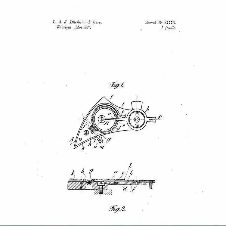

Efectivamente estoy contigo en la rareza del reloj y su movimiento de alto grado lo más curioso es
la reserva de marcha, que transmite el movimiento del cubo a la bata, donde se encuentra el lector
de la reserva como se aprecia en el croquis de la patente que está en parte fuera del movimiento y
es muy complicado.
