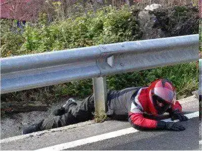

Es increible. Por las carreteras de los puertos asturianos creo que no he visto ni una curva con chapa o doble guardarrail bajo para evitar que las vigas mutilen los cuerpos de los infortunados que caen de la moto o de la bici.
Este fin de semana fui a Asturias (bajo con frecuencia). Puerto del Pontón a la ida y puerto de San Isidro al subir a la meseta; los guardarrailes siempre amenazadores, sin tan siquiera una chapita que evite colarse y chocar con las vigas. Bastantes motoristas por la zona. ¿Tanto cuesta poner al menos una chapa?

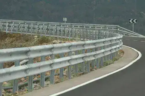

Y encima hay que ver montajes como el de la foto 8o Es el hueco de abajo por el que se cuelan los ciclistas y motoristas, el doble guardarrail a ras de calzada, por arriba no hace nada.
es una cagada de coj... y no escarmientan y lo arreglan, por Pajares alguna curva lo tiene bien, pero no todas
Ese quitamiedos esta bien montado. Se montan dobles para los coches, no para evitar daño a los motoristas.
Lo que hace falta es montar la barrera de seguridad para motoristas, que como bien dices basicamente es una chapa que se coloca delante de los pilares metalicos de la barrera.
En nuevas carreteras y autovias son obligatorios, pero en las antiguas... eso ya es arena de otro costal.

En un tema lamentable. Parece mentira que sigamos haciendo autopistas de 8 carriles que las usan cuatro coches para unir Valdemorillo del Cojoncio con Bisagras de la Esquina y sigamos sosteniendo con guillotinas los guardaraíles de media España.
Mira, te pongas como te pongas esta bien montado. Porque te repito que se ponen dobles para los coches.
La penultima foto que has puesto es una chapuza, sabes por que? El motorista ni se ira por abajo, ni se cortara con los pilares, pero se reventara por dentro, porque la deformacion de esa chapa es para parar un coche con cierta seguridad para los ocupantes, no un cuerpo humano.
Edito: al verla en pequeños pensaba que habian puesto la barrera doble pegada al aglomerado, pero es el mismo sistema que el de la foto de abajo... esa tambien esta bien colocada.

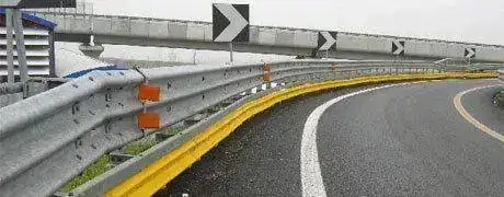

Aqui te dejo una tambien bien montada, y lo que hay que poner para evitarle daños a los motoristas.
Una cosa mas: el problema de todo esto es que da la impresion que siempre se ha pensado que por las carreteras y autovias solo circulan turismos, furgonetas y camiones, de ahi lo que decía el compañero, de que un elemento de seguridad para unos, provoca graves daños a otros.
Menos mal que gracias a las protestas de los moteros se obliga en carreteras de nueva construccion el incorporar esa barrera de seguridad para motoristas.
El problema es: que pasa con las antiguas? Y realmente es un elemento que no necesita hacer modificaciones en las barreras existentes, pero... los que dicen en que gastar la pasta, nunca se acuerdan de que hay que ponerlo.

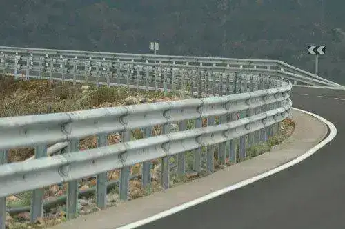

Está mal por incompleto. Y no lo digo porque los remaches estén bien puestos o porque la bionda superior no esté en su sitio para turismos y camiones.
El que se ha tomado la molestia de ordenar colocar el superior, también podía haber montado la bionda de protección del motorista. ¿Por qué no se hace sistemáticamente? Extra protección, pero sólo para unos. Si la curva es peligrosa, lo es para todos los usuarios.
Aquí han hecho las cosas mejor:doble ok.webp
Está demostrado que basta circular entre 25 km/h y 30 km/h para que el guardarrail sin la bionda inferior sea fatal para un usuario de dos ruedas en caso de choque. A esas velocidades una caida en moto o en bici no tiene por qué ser grave. El guardarrail debería ser un plus de seguridad, no una condena a muerte o mutilación.
La superior se pone a la vez que la inferior. Es para elevar el nivel de contencion de la barrera de normal a alta.
Y precisamente en el ejemplo de la foto que tu dices que hace falta ponerlo, segun la normativa no hay que ponerlo.
Es cuestion de fisica, cuando vas en moto y te caes en una curva, vas a parar al exterior de la curva, que es donde si se debe poner.
A partir de ahi hacemos todas las cuadraturas del circulo que quieras, pero te recomiendo que te leas la OC 18/04 sobre criterios de empleo de sistemas de proteccion de motociclista y la OC 28/09 sobre criterios de aplicacion de barreras metalicas y la OC 35/2014 que ha salido hace poco.
Las nuevas carreteras ya te he dicho las llevan todas, todas las que la normativa exige. Lo problematico son las antiguas que no se acordaban de los motociclistas.
