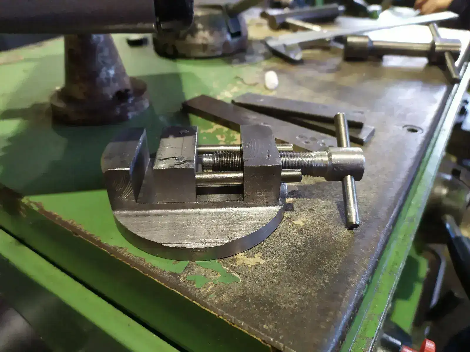

Mordaza
  • Iniciador del hilo Iniciador del hilo Thevkng
T
Thevkng

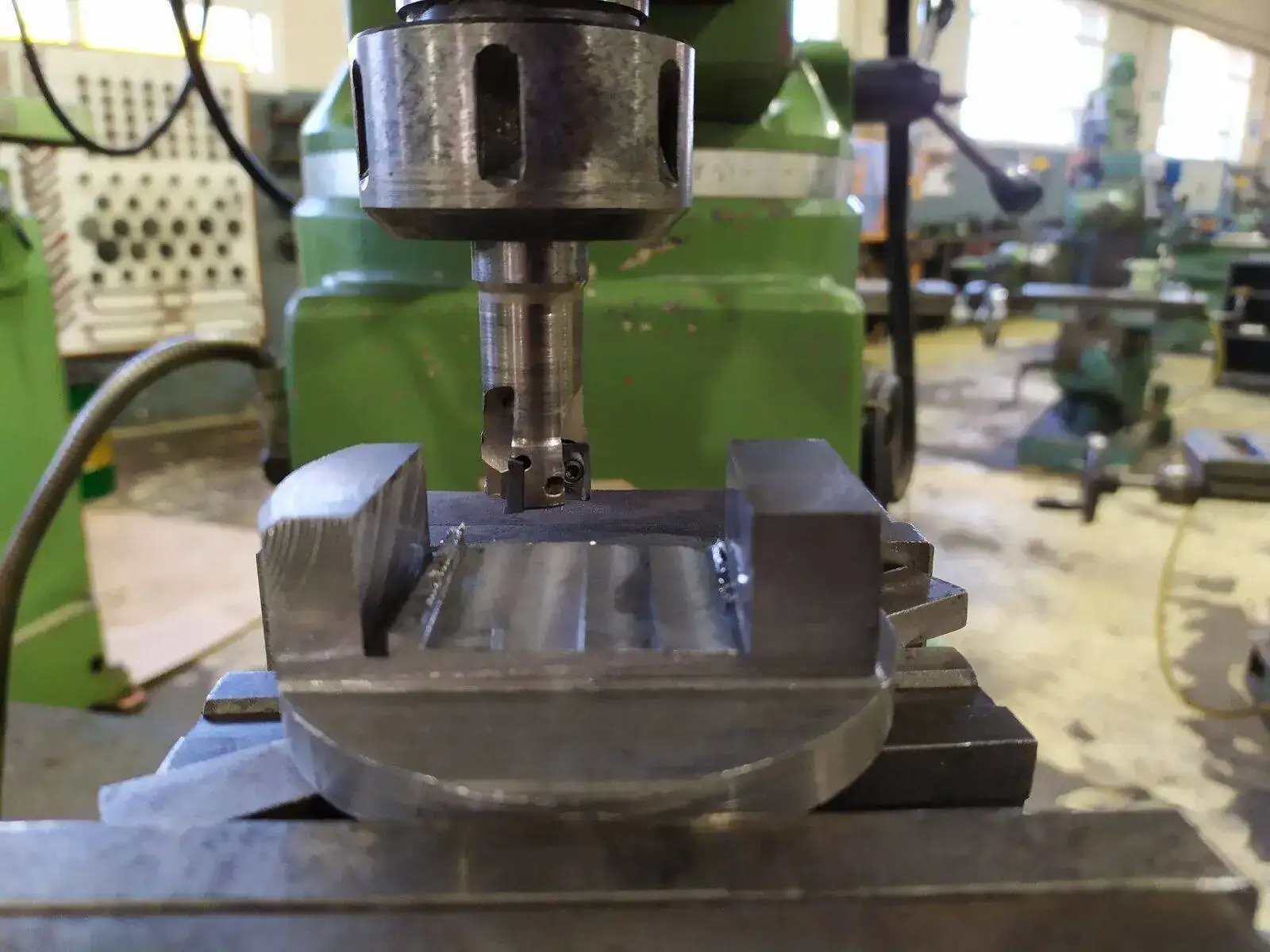

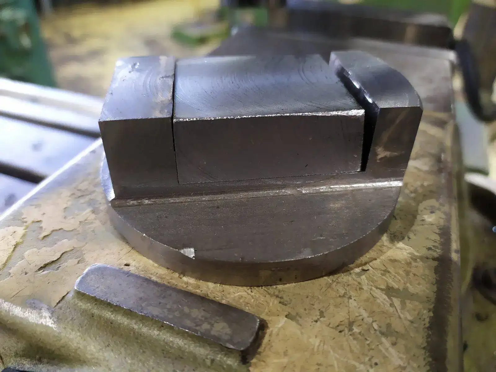

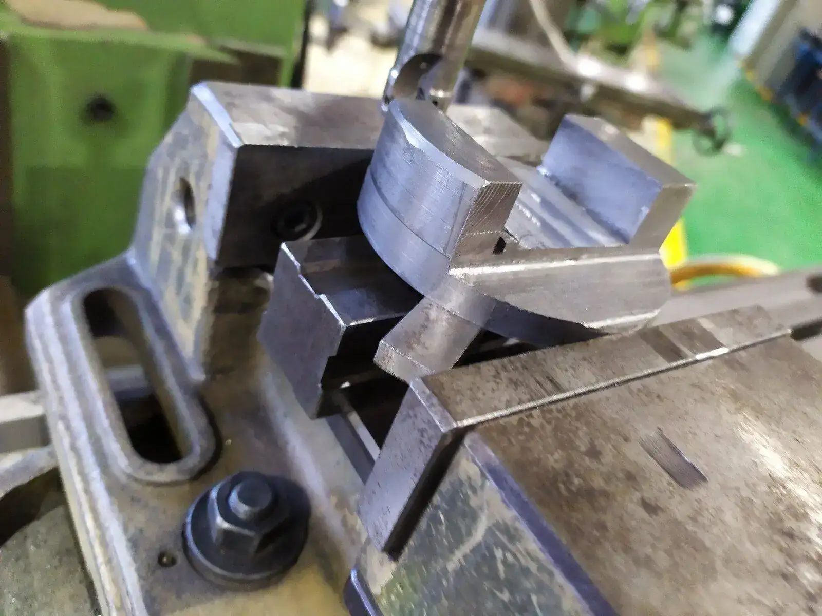

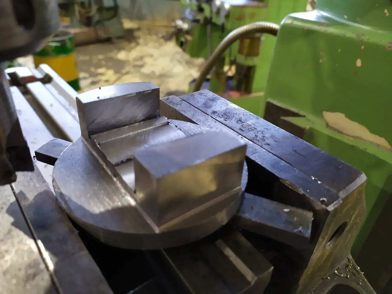

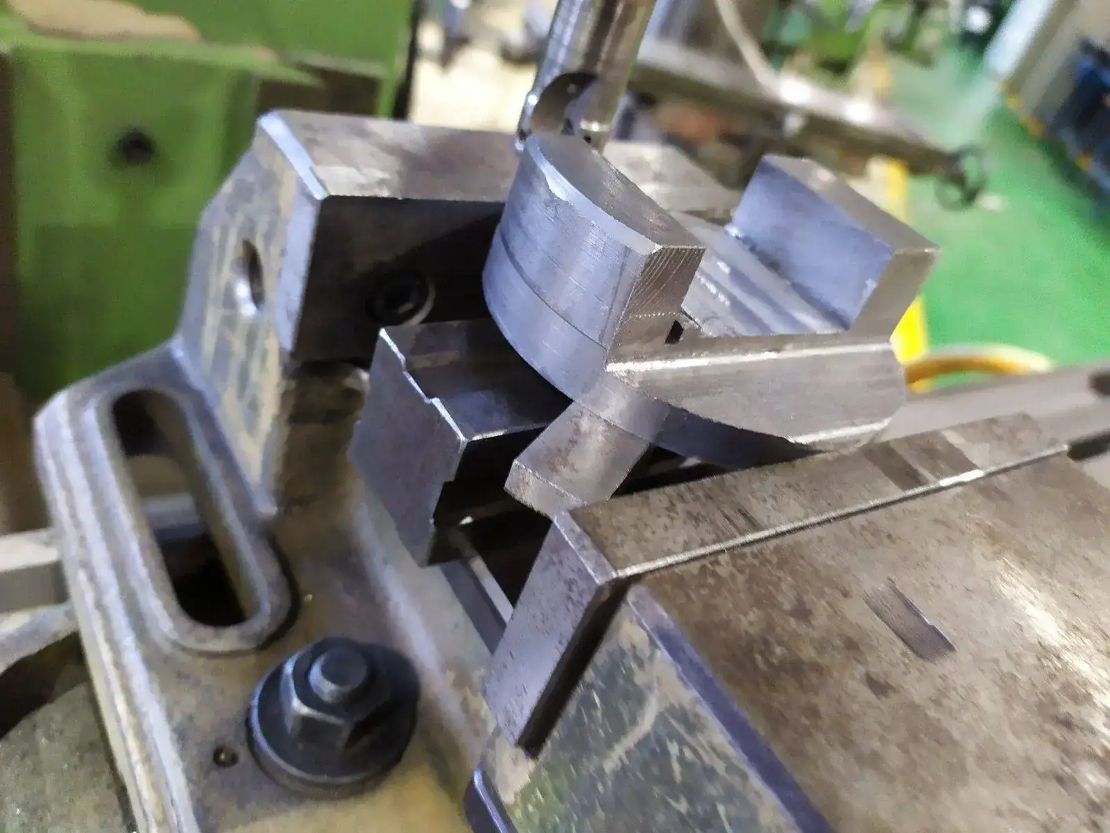

Mordaza que en cuanto la acabe intentaré adaptar para sujetar reloj y piezas

Vaya maquinaria gastas, enhorabuena 😉

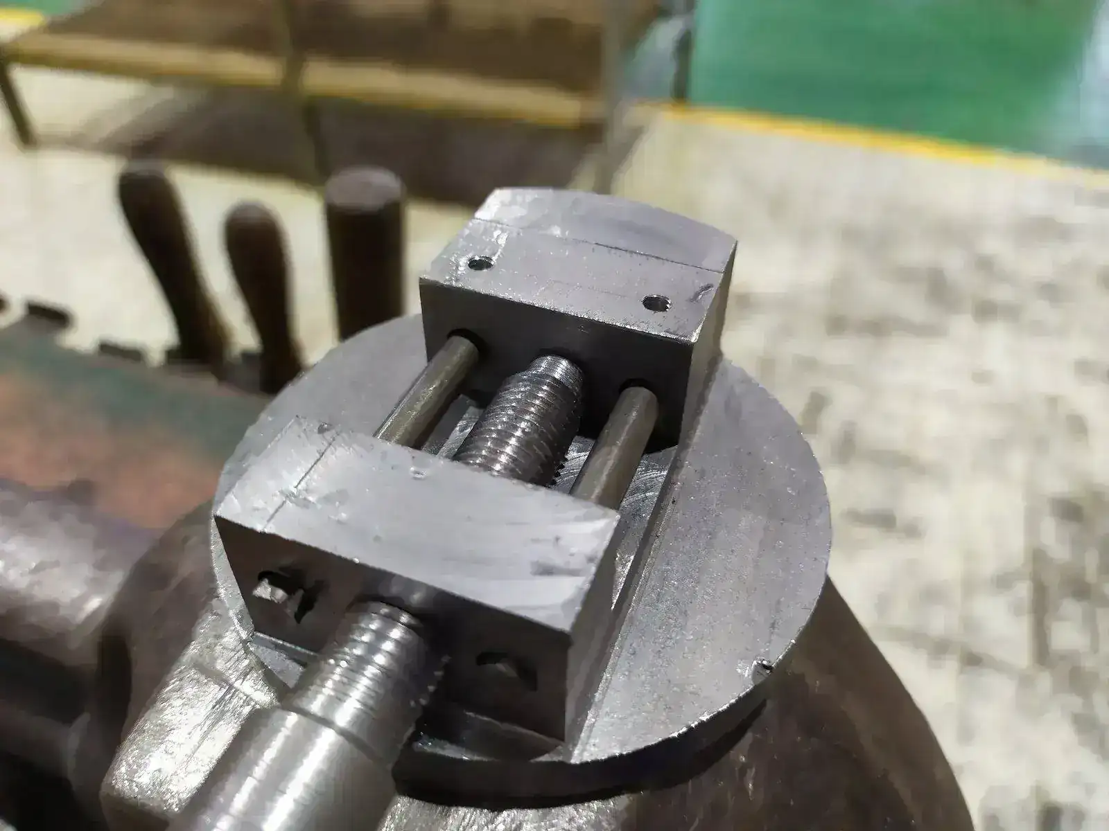

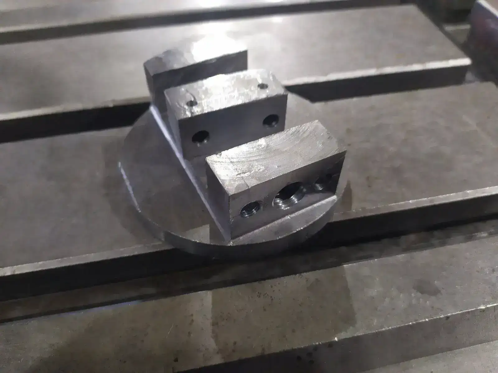

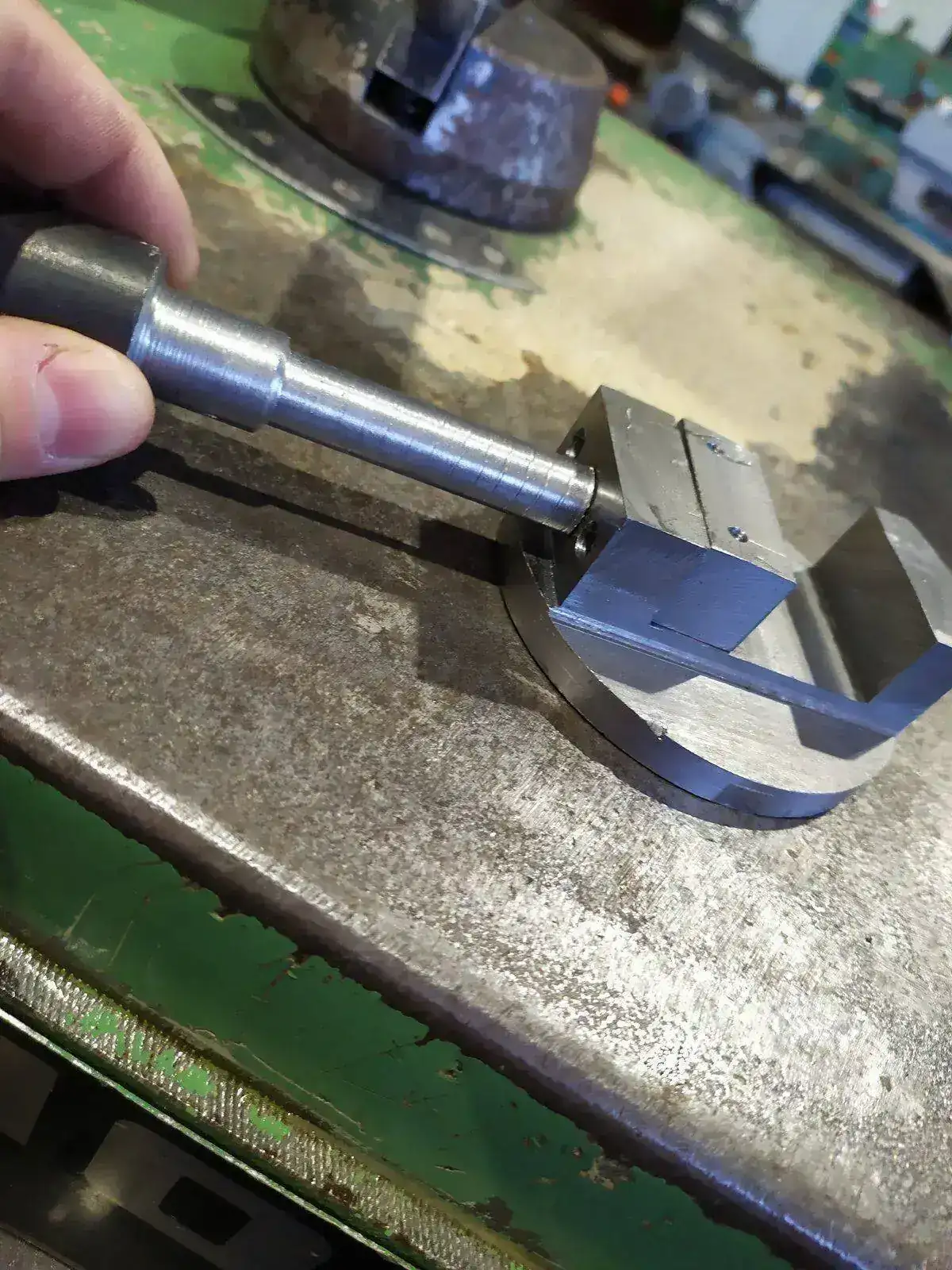

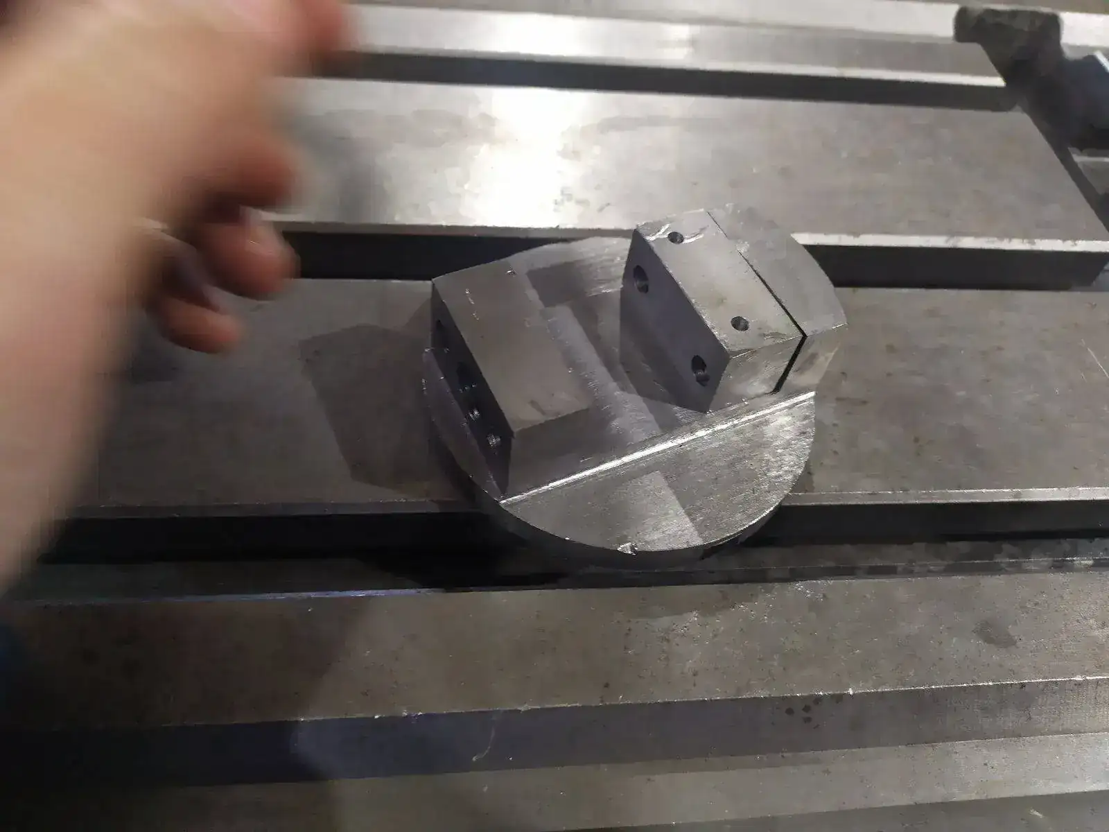

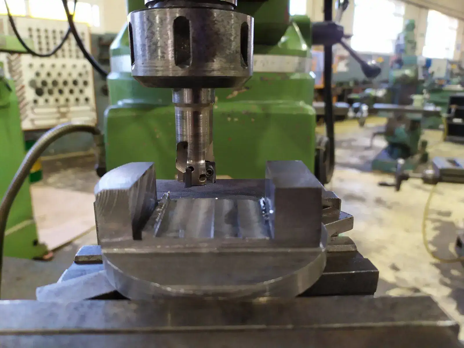

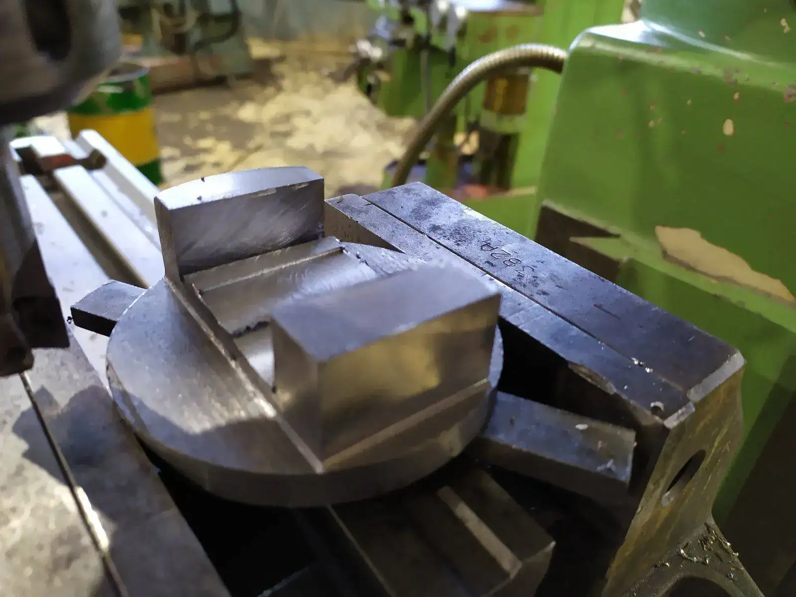

pues ya casi está lista

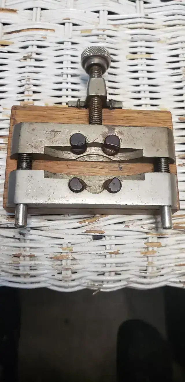

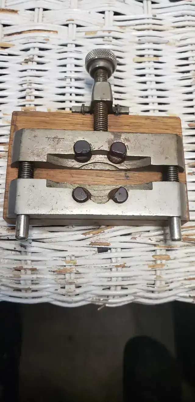

Visto en facebook esta tarde, por si te sirve de algo:

Buenas tardes a todos. Buen trabajo Thevkng, el acero es complicado y costoso de trabajar. Enhorabuena por el trabajo, ese tornillo de mesa pinta bien.

Gracias! Aunque realmente no me ha quedado todo lo bien que podría, complicado es al principio por cierto( es mi quinto año estudindolo, aunque el trabajo no esté a la altura para cinco años he de admitirlo).
Ahora solo me falta algún detallito y si se me ocurren ideas haré más cosas

Los pasadores que usan para sujetar los relojes son de madera, ojo que es así para no marcar los movimientos. Para la cajetilla central usa una fresa helicoidal y luego en los bordes usas una de media caña con un diámetro que te guste, a poder ser hazlo con el tornillo cerrado y bien apretado. Ahorraras tiempo y pasadas, puesto que con una fresa helicoidal del tamaño adecuado no tendrás nada mas que dar pasadas en un eje. Aunque lo primero es hacer los pasadores, que hacer agujeros en una superficie irregular tiene más trabajo.
