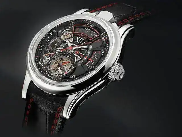

El Montblanc TimeWriter II Chronographe Bi-Fréquence 1.000.
Parece ser que la búsqueda de la medición perfecta de las fracciones de segundo se ha convertido en una meta ansiada por muchas de las manufacturas actuales.
Montblanc había conseguido medir, mecánicamente, la milésima de segundo. Para llegar a medir 1/1.000 de segundo, es necesario disponer de una frecuencia de oscilación del volante de 500 Hz (3.600.000 alternancias por hora). Veamos como consigue Montblanc este hito en la relojería mecánica.

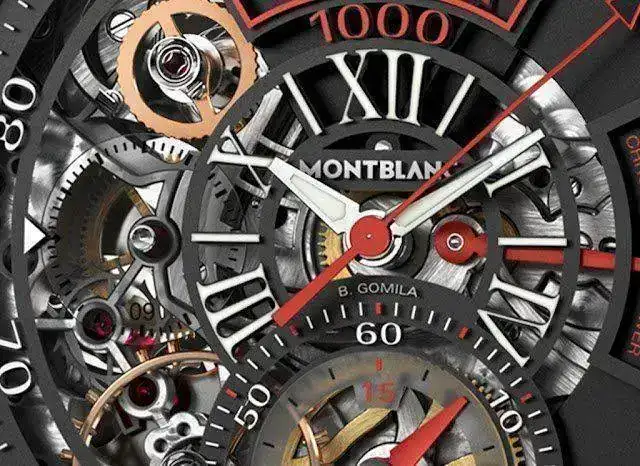

Empezaremos diciendo que este guardatiempos está dotado de dos órganos reguladores. El primero de ellos destinado a gobernar la indicación de las horas y minutos, situada en el centro del dial y cuyos índices se muestran en números romanos, y la de los segundos representada por un pequeño disco giratorio de cristal de zafiro a las 9 en el dial y cuyo valor correspondiente en cada momento puede leerse gracias a la pequeña flecha en color blanco a la izquierda. El volante (visible a través del cristal de zafiro del dial a las 7), en este caso, oscila a una frecuencia convencional de 18.000 alternancias por hora (2,5 Hz) y el muelle real correspondiente a esta parte del movimiento le proporciona una más que generosa reserva de marcha de 100 horas.

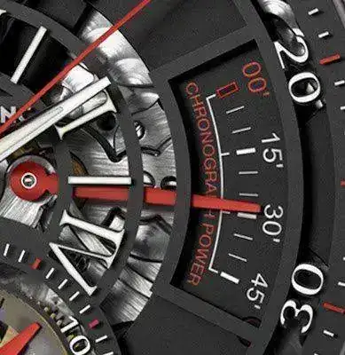

El segundo órgano regulador es el que contiene la complicación y la razón de ser de este guardatiempos, basado en la filosofía TimeWriter de Montblanc que inspiró la creación de la Fundación Minerva en el año 2008 y cuyo objetivo radica en la creación, cada dos años, de un reloj que aporte nuevos hitos en las técnicas relojeras tradicionales. El volante del movimiento del cronógrafo de este TimeWriter (visible en la posición de las diez y media) oscila, realmente, a los 50 Hz necesarios que permiten medir esta fracción de segundo. Obviamente, esta frecuencia de oscilación requiere de un aporte de energía más que considerable (la reserva de marcha es inversamente proporcional a la frecuencia de oscilación del movimiento) por lo que el muelle real que le proporciona el par de fuerza consigue una reserva de marcha de 45 minutos para el funcionamiento del cronógrafo. El indicador de reserva de marcha del movimiento del crono lo encontramos situado a las 3 en el dial representado por una escala, graduada desde 0 a 45, en forma de arco.

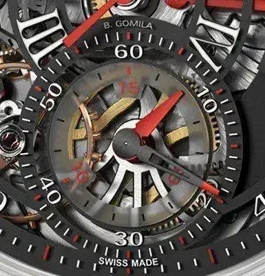

Pasemos a la exposición del funcionamiento del crono sirviéndonos de sus indicaciones. Para empezar, a las 6 se localiza un subdial con dos escalas concéntricas. La escala interior indica, con ayuda de la aguja más corta en color rojo, los minutos transcurridos hasta un máximo de 15; mientras que la escala exterior a la que corresponde la aguja de mayor longitud (en gris y con el extremo en rojo), nos proporciona la información sobre los segundos.

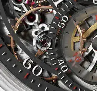

La tercera indicación de este cronógrafo monopulsante corresponde a la fracción de las centésimas de segundo. Para ello se ha dispuesto una larga aguja con su eje central situado en el centro del dial y que se extiende hasta la escala, dividida en cien segmentos, que lo recorre perimetralmente siguiendo la curvatura del bisel de la caja. Esta aguja realiza una vuelta completa por cada segundo transcurrido y es la que, al detener el crono, se situará justo encima de uno de los índices para indicar la centésima de segundo correspondiente. Puesto que la frecuencia de oscilación del volante del cronógrafo, como ya hemos dicho, es de 50 Hz, este calibre permite que la aguja se mueva a razón de 100 saltos por segundo lo cual coincide, obviamente, con la fracción de segundo a medir.

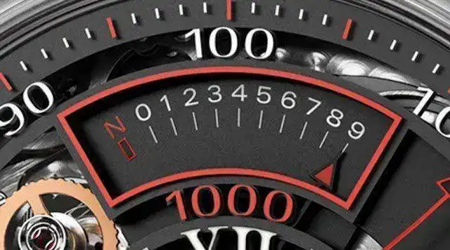

Y llegamos a la cuarta y última indicación del crono: las milésimas de segundo. En la posición de las 12 en punto encontramos situada una escala en forma de abanico con la letra N (posición neutra) a la izquierda y los números del 0 al 9 para la indicación de esta fracción de segundo. Al contrario de lo que sucede con el resto de indicaciones del crono, durante el lapso de tiempo cronometrado la aguja indicadora de esta escala se mantiene fija en la posición N. Es sólo cuando detenemos el cronógrafo que se mueve de manera instantánea hasta el dígito correspondiente a las milésimas del tiempo medido.
Pero,

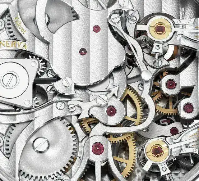

Si la frecuencia de oscilación del volante del cronógrafo es de 50 Hz, ¿cómo se consigue la medición de las milésima de segundo que requiere una frecuencia de 500 Hz?. El relojero español Bartomeu Gomila es quien ha desarrollado el TimeWriter II Chronographe Bi-Fréquence 1.000, conjuntamente con el maestro relojero Demetrio Cabiddu, ha introducido una rueda adicional en el tren de engranajes a la que ha denominado “rueda de las milésimas” la cual recibe, gracias a un mecanismo conectado al volante del crono, un impulso que la hace girar sobre su propio eje a una velocidad de 10 vueltas por segundo y que proporciona la resolución suficiente como para permitir la subdivisión de las milésimas de segundo en incrementos de 10 unidades.
Las funciones del cronógrafo están controladas por una rueda de pilares de dos niveles. El primer nivel actúa sobre las funciones de arranque, parada y puesta cero mientras que el segundo es el responsable de controlar la rueda de las milésimas.

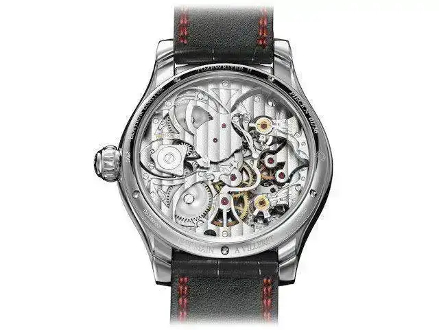

El calibre desarrollado que alimenta a este guardatiempos es el calibre manufactura de carga manual MB TW02.
