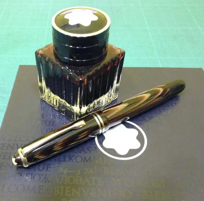

[h=1]Tengo esta MB pero no tengo muy claro que modelo es el 244 o el 246 Montblanc 244 Tiger Eyes Brown celluloid 14kT M (1950') espero que me ilumineis[/h]

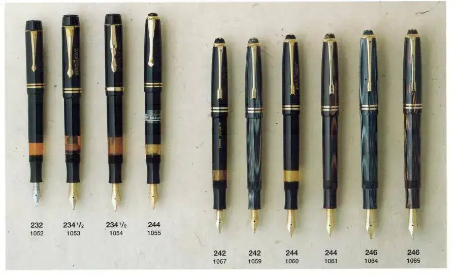

Yo hace tiempo hice una consulta sobre una Montblanc 142 y el compañero Croma me adjuntó unas fotos del Libro "Collectible Stars". Ahí aparecen juntos los dos modelos. Tal vez te sirva para sacar una conclusión. Si es así agradéceselo al compañero Croma.

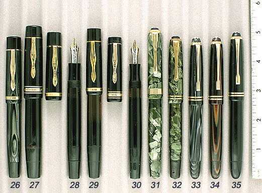

Estos modelos de los años 50 se fabricaron en tres tamaños, la 242, 244 y 246. Muchas de ellas venían identificadas en el culote, pero no todas. Probablemente, la causa de que no se identificaran fuese el aprovechar piezas de unas para completar otras. Estas Tiger Eye en concreto, se montaron (que no es lo mismo que fabricaron) muchas en España, por Wiese y por ello es relativamente fácil encontrarlas en nuestro pais. Y precisamente las Wiese tienen características como las que cito, con piezas intercambiadas.
Las diferencias esenciales entre las 242, 244 y 246 son las dimensiones, pero no creas que con una regla la vas a identificar fácil, hay algunas cosillas a tener en cuenta.
Las medidas "oficiales" son:
242: largo 123 mm, diámetro del cuerpo 13
244: largo 132 mm, diámetro del cuerpo 13
246: largo 134 mm, diámetro del cuerpo 14
Y dónde está el problema? En la variación de dimensiones debido a la contracción que sufre el celuloide con el tiempo. No es que encojan de largo, que si lo hacen pero sería inapreciable, es que por ejemplo al contraerse el capuchón, el cuerpo entra menos vueltas al roscarlo y todo el conjunto "crece" unos milímetros. Otra causa es que como el culote se rompía con frecuencia, se cambiaban por otros que alargaban o acortaban el conjunto.
En definitiva, el dato más fiable es el del diámetro del cuerpo, aunque podéis ver que la 242 y la 244 tienen el mismo.
Atención a la siguiente foto de gopens:
http://www.gopens.com/images/Catalog47/wc47d.jpg
la 33 y la 34 son la misma, la 242. La 35 es una 244. Mirad como los diámetros son idénticos y los tamaños de los capuchones también. Sólo cambia el largo del cuerpo.
Por ello, una 242 que cierre mal el capuchón, puede parecer una 244.
Otro dato fiable es el tamaño del plumín, los tres diferentes en tamaño, pero para ello la mejor manera de diferenciarlos es tener los tres modelos en la mano.
El tamaño del alimentador también es distinto, si no recuerdo mal.
Ya nos dirás las medidas exactas de la tuya a ver si podemos identificarla entre todos.
En todo caso, felicidades por haber conseguido ese plumón, es precioso.
Un abrazo
Rubèn
