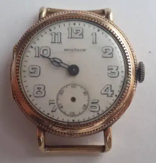

Buenas, compañeros. Ojalá no esté en la sección incorrecta, pero prácticamente es un reloj de bolsillo convertido a pulsera. Y además, seguro los expertos de este apartado me sabrán orientar mejor.
Pues ayer me compré este bello Montauk. Lo compré digamos que barato, pues a pesar de todo, se encuentra en buena condición.
Lo compré sin abrirlo ni nada, sólo lo vi sobre una vitrina de una casa de empeño donde el sobrino del dueño lo compró pensando que era oro (no sé cómo no lo identificó, pero eso me contaron) con una etiqueta que marcaba el valor de 50.000 pesos Colombianos, que que serían más o menos 10 Euros, una tremenda oferta teniendo en cuenta que en mi país encontrar algo así es imposible. Así que sin pensarlo, saqué mi billetera y lo pagué inmediatamente. Me enamoró la caja y el estado de la esfera.
Llegué a casa y lo abrí y para sorpresa, noté que le faltaba el escape. Pero bueno, lo conseguiré en un tiempo. De resto lo revisó hoy mi relojero y todo está bien.

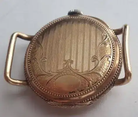

De la marca ya tengo buena información al igual que de la caja, que sé que fue hecha en NY por la Fahys watch case, logo que reconocí por algunos Waltham que tengo.

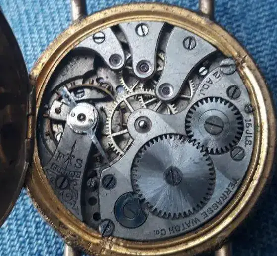

De lo que no tengo idea es del calibre. Me podrían ayudar a identificarlo? Gracias.

En este foro hay expertos en calibres americanos, yo no lo soy mucho, pero intentaría buscar información de Terrase watch co.

Americano no es. Pues en el calibre cerca al volante dice "Swiss", al igual que en la esfera.
Mira con una lupa junto al volante, hay unas letras o números. Igual ayudan.
puede ser un Sonceboz Cal. 169
