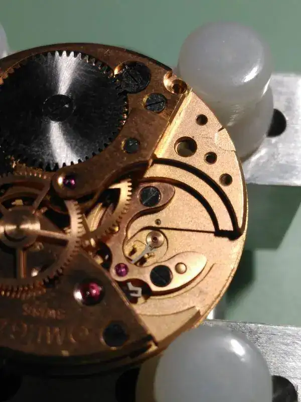

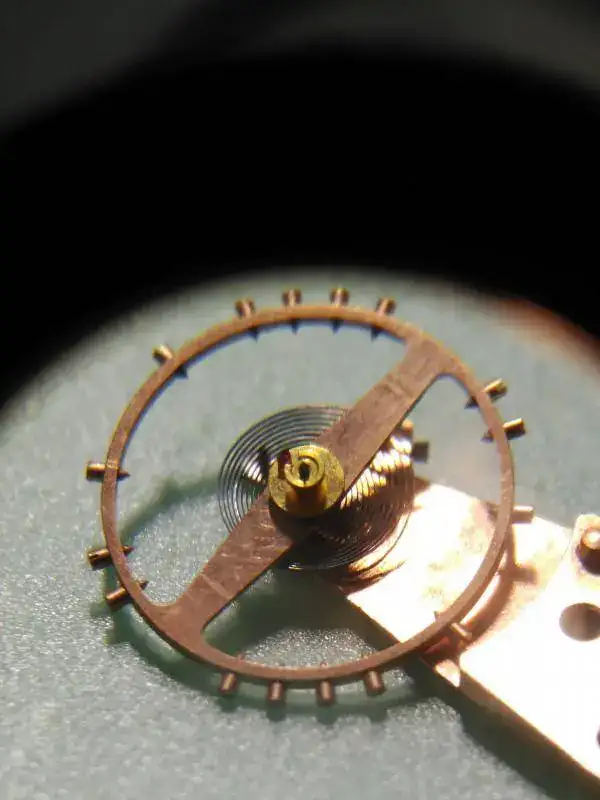

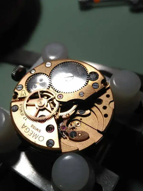

Pues lo dicho, he desmontado un omega cal.283, estaba funcionando y ahora no consigo hacer que el volante heche a rodar....
Hasta el ancora va todo perfecto, tiene cuerda y al tocar una pala del ancora salta bien al otro lado....
El tema es que lo pivotes están bien colocados, pero rueda 2 veces y se para....mare mia....
Mira que el rubí del volante encaje en el tenedor del áncora.
También es posible que con la manipulación se haya afectado la planimetria del espiral y ahora roce en el puente o en los brazos del volante.

Donde tiene que estar exactamente el rubí del áncora?
Del volante perdon
Tiene que entrar dentro del tenedor del áncora y así, cuando se mueve, impulsa el áncora de un lado a otro.

Algún vídeo o instrucciones?
Prueba a quitar el áncora para comprobar si hay algún problema en el rodaje que haya pasado desapercibido.
Luego prueba a colocar el volante con el áncora mirando hacia dentro y hacia fuera. Puede que en una de esas posiciones sea más fácil.

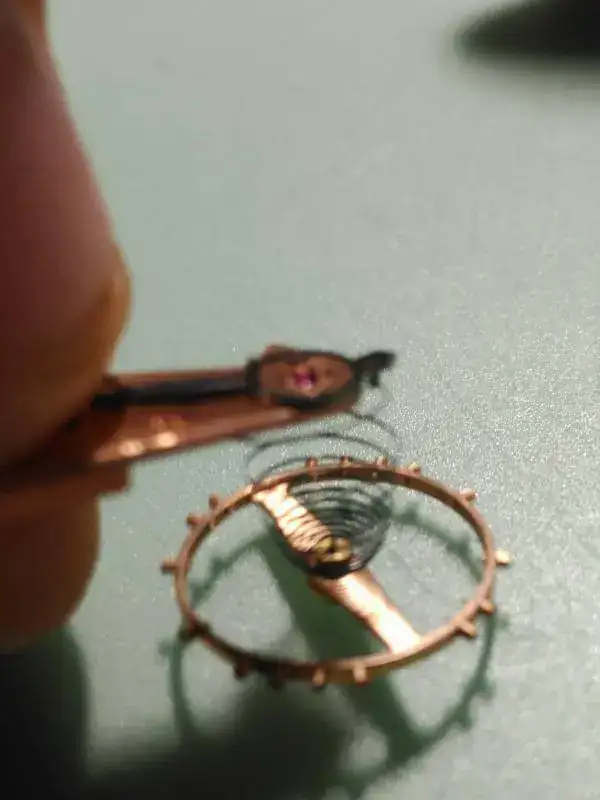

Lo más fácil es que el rubí no entre en el tenedor del áncora. En la primera foto se ve donde está colocado, debes tener en cuenta esa referencia a la hora de posicionarlo. Puedes tomar como referencia el tornillo de compensación que hay en la llanta del volante.
Si es este el problema el volante se detiene con un golpe seco tras una oscilación corta.
Si la espiral roza por un defecto de planimetria el volante puede oscilar un par de veces antes de detenerse. Haz una foto lateral donde se vea como queda una vez montado.
Por desgracia también es posible que durante la manipulación te hayas cargado algo que antes funcionaba... nos pasa a todos.

Hola, yo me estuve peleando con 267, al principio no me di cuenta, pero la espiral estaba deformada y una vez colocado el volante me rozaba con una rueda primero y tras un ligero toque para rectificar el primer problema rozaba con el puente pero al final conseguí darle la forma adecuada para que no rozara en ningún sitio y el reloj volvió a la vida, pero por lo que dices no parece ser el caso. Yo probaría a colocar el volante sin las contra-piedras del incabloc para comprobar que está bien posicionado y que gira libremente, si es así y se te sigue parando, lo que te han comentado, marcha atrás, quitar todo y volver a comprobar que todo está en su sitio y gira sin ningún tipo de resistencia que si funcionaba debería volver a hacerlo.
A ver. No se si alguien lo ha preguntado antes pero. Comprobaste que el rodaje gire libremente, desmontando ancora y puente de volante?? Dandole cuerda deberia girar hasta descargarse sin ninguna detension y volver las 3 vueltas hacia atras!!! Esto demostraria totalmente que el reloj fue limpiado y montado correctamente. Luego solo quedaria comprobar ancora y volante.
Enviado desde mi SM-J100MU mediante Tapatalk
Buenas chicos, correcto naranja78_ hice esa prueba, corre libremente. Seguramente la espiral estaba tocada o algo por el estilo, definitivamente me rendí y se lo lleve al relojero para que lo terminara, no te atrevo con este reloj a desmontar la espiral y rectificarla si es el caso...jejejjw
