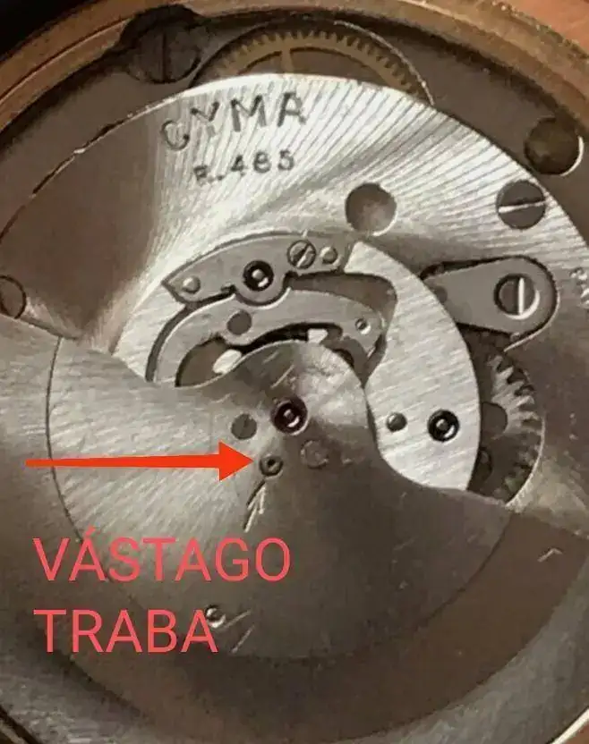

No he podido encontrar ninguna descripción sobre cómo montar o desmontar las trabas que llevaba la masa oscilante del autorotor de los Cyma en los calibres, sino me equivoco 470/471/480/481/482/485
Existen 3 versiones del trabado que yo conozca la primera se coloca desde la parte inferior de la masa y las otras 2 desde la superior, teniendo la última versión un eje de rotor más recio
Todos estos calibres parecen mantener el mismo sistema de carga
Me centro en el primero aunque seguro que algunos agradecerían más información sobre el otro tipo de trabado

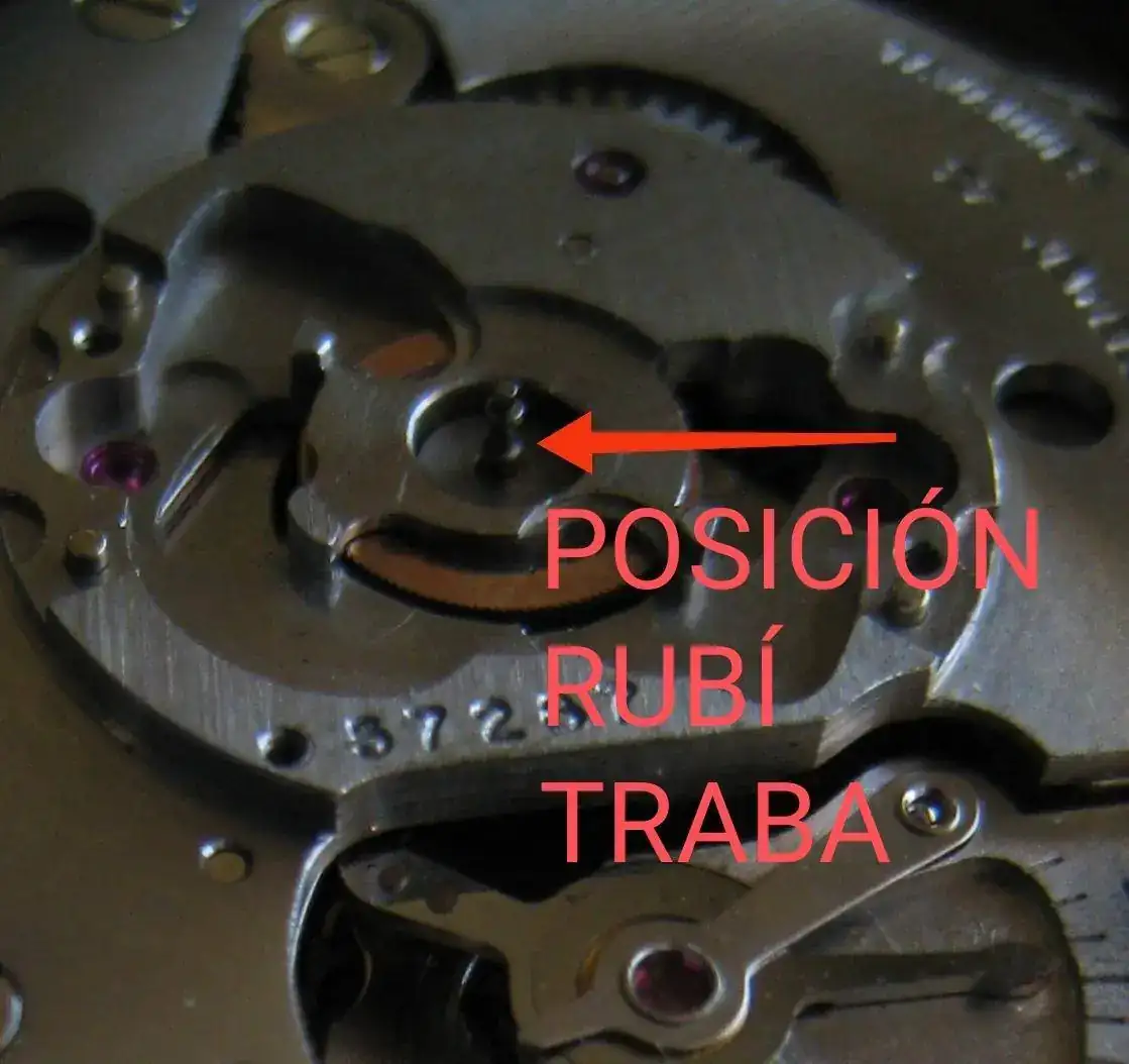

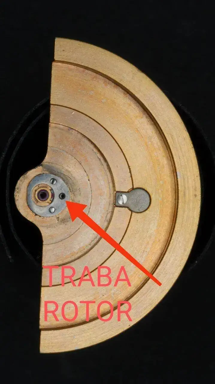

La traba se supone debe estar unida mediante un vástago a la elíptica de la masa y debería llevar un rubí, lamentablemente la que conseguí además de tener una muesca de pérdida de cromado, no llevaba el rubí
La pregunta es difícil pero ahí va
¿Como puñetas se hace? ¿se monta ligeramente girada sobre la masa y una vez enganchada ésta al eje de masa se coloca en posición? ¿Se coloca sin opción de movimiento y al hacer presión para colocar la masa sobre el eje la traba se coloca en su posición por flexibilidad? ¿que hacer para desmontarla sin romper la traba?
Os dejo algunas fotos para que entendáis de que hablo y como siempre pido disculpas por mis errores, no soy capaz de atreverme a quitar un solo tornillo de un calibre
Y gracias de antemano por las respuestas

va a presión, tiene desgaste, lo bajas y debería ajustar
Te toca buscar una nueva... suerte :(
