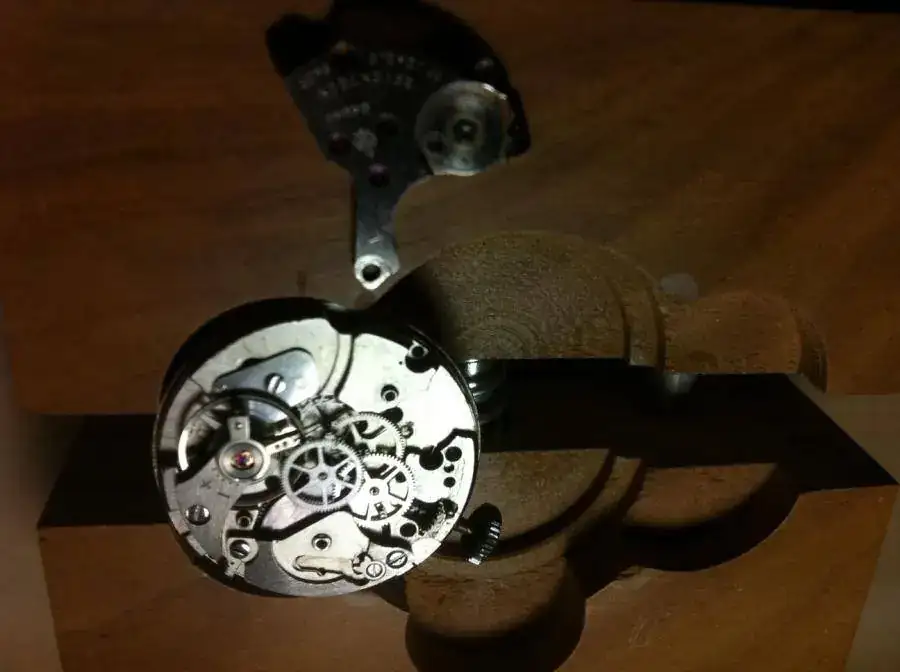

Es mi segunda intervención con un reloj y ni que decir tiene que soy un pobre aficionado... Me he puesto a dar aceite a un viejo Cauny. Todo bien hasta el momento en el wie tengo que colocar el puente. No logro encajar las ruedas en las joyas siempre me queda alguna que no esta alineada. La de escape es la que peor llevo. Algún truco?
Estoy volviendome loco!
saludos
    21,3 KB · Visitas: 138
Buen día y bienvenido Koelsh; le sugiero retirar el puente/volante y retirar el puente con el barilet - cuerda y comenzar otra vez. De esta forma tendrá un mejor panorama y recuerde al aceitar. este es un movimiento de relojería y no - una ensalada. Coloque el minimo de aceite.
Es preferible pecar por poco - que por mucho aceite!!!
Un saludo, Luis desde Argentina
Además de los consejos de Don luis,
te suguiero retirar el puente de áncora y el áncora,
así no limita poner en posición la rueda de escape.
De todas formas, tendrás que retirar el volante para poder aceitar la cara de impulsión de la levé de áncora.
saludos
Alvaro

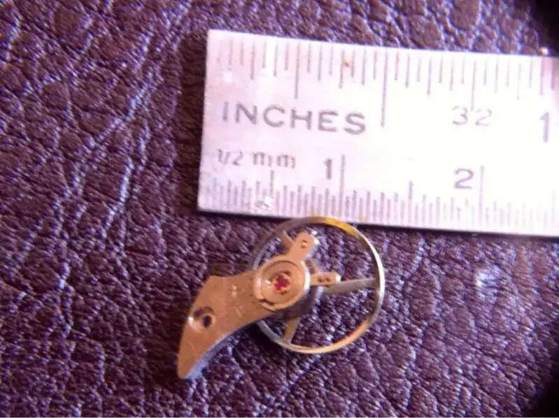

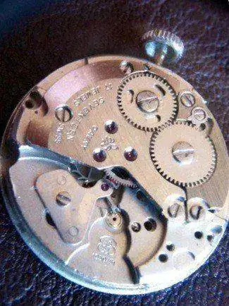

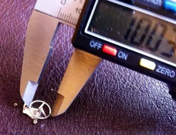

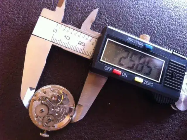

Se venden volantes y muelles enteros?
Primero habria que determinar, qué calibre es ese Cauny,
esta marca no tenia manufactura propia, sino que usaba Ebauches, movimientos fabricados para terceros,
como A.S., Unitas, etc.
Habría que ver un par de fotos de los dos lados, sin cuadrante, y
es probable que haya ejes de volante para cambiar (esto ya va a tener que hacerlo un relojero-relojero)
y sino queda la variante de buscar otra máquina suelta del mismo calibre , y si tiene bien el volante, usarlo.

Estoy buscando pero veo que va aser complicado
Pone 1950/51 AS ST
Muchas gracias
    33,4 KB · Visitas: 103
    48,7 KB · Visitas: 113
    36,8 KB · Visitas: 107
Muchas gracias, creo que seguire tuindicación y tiraré la caña a algún movimiento que tenga el volante ok
