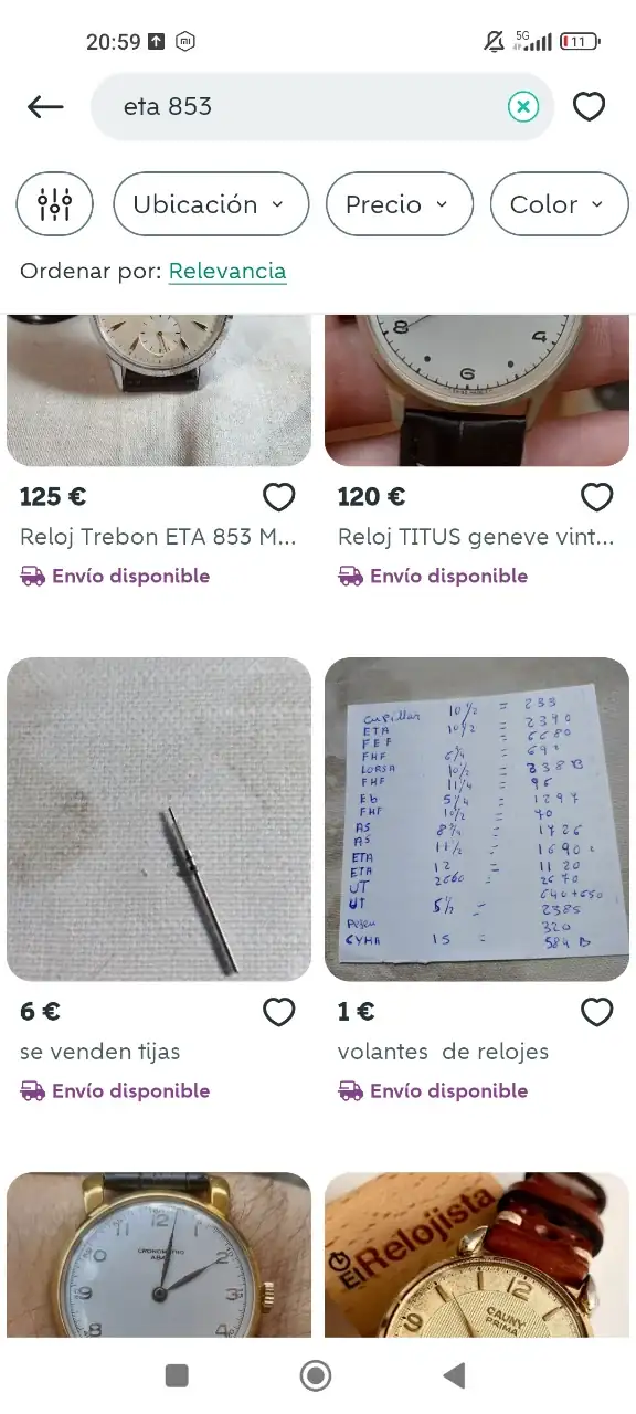

Buenas tardes, me temo que es bastante difícil encontrar un volante suelto, sin embargo en wallapop hay uno que los vende, con poner ETA 853 en el buscador te saldra un anuncio que pone volantes de relojes, el vendedor es Julian.H
Ver el archivos adjunto 2894318

Si, contacté con él, no tiene el volante completo, pero si el eje e incluso se ofrecio a montarmelo, obviamente con un coste.
Justo la semana pasada, pude hablar con un relojero cerca de casa, que va darle un vistazo y me hará un presupuesto
