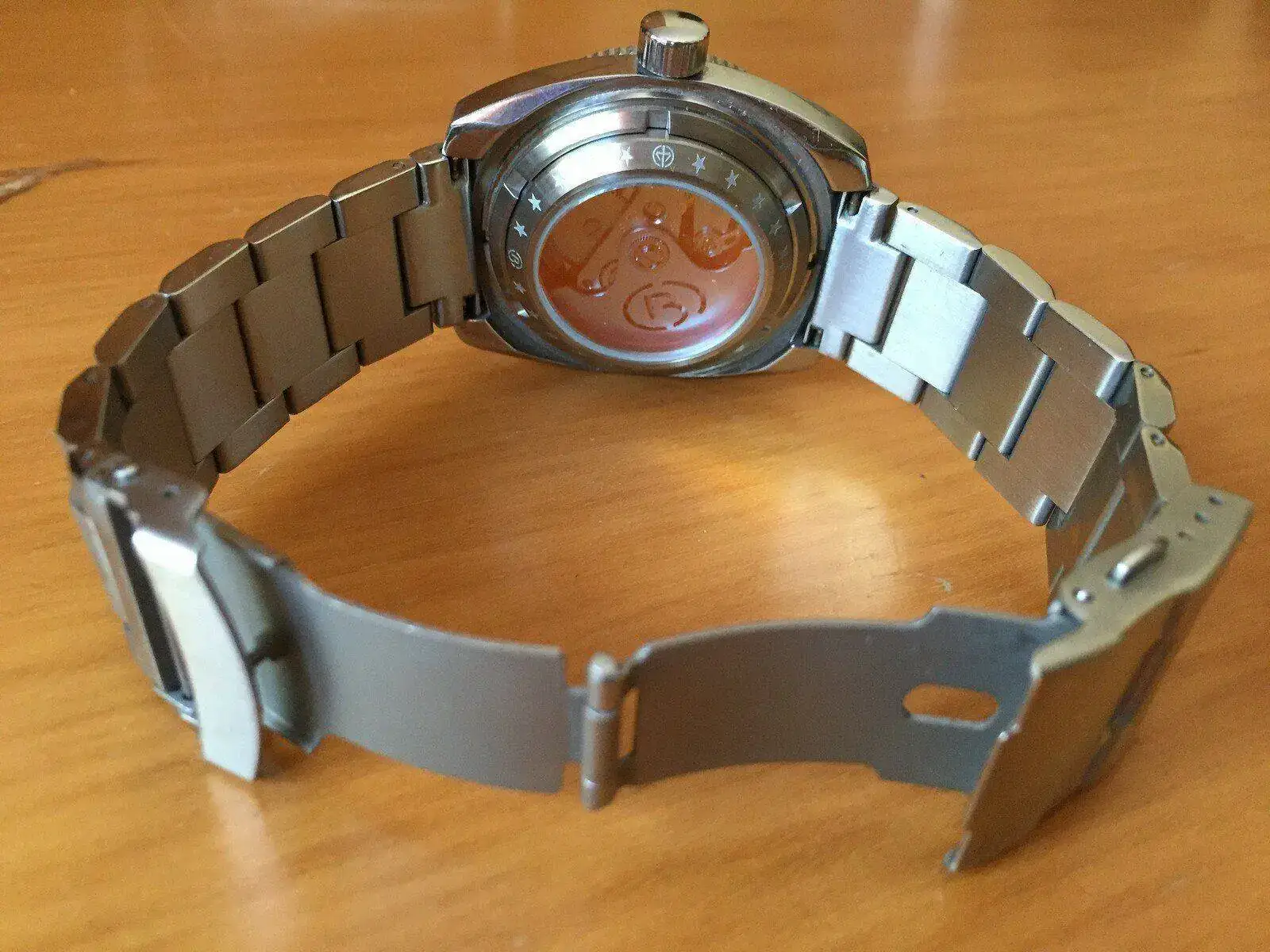

Contribuyo con mi 090, que hacia tiempo que no ponia, ahora con trasera vista...
y las piezas antiguas...

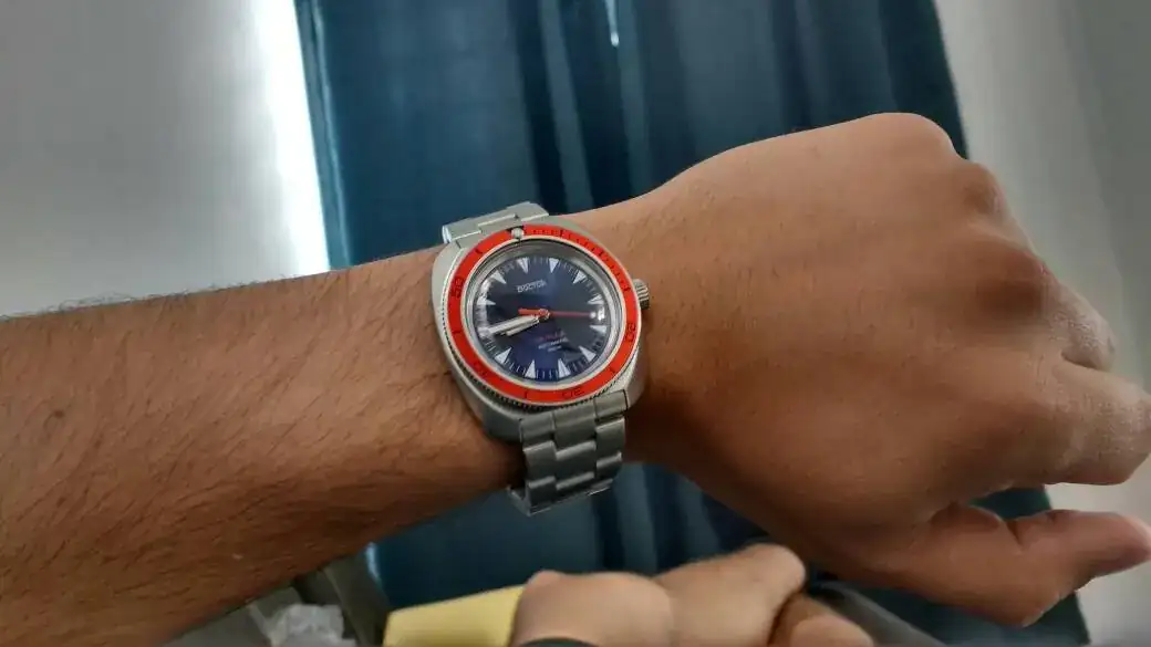

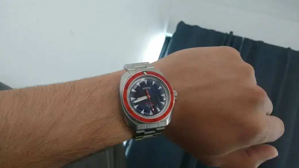

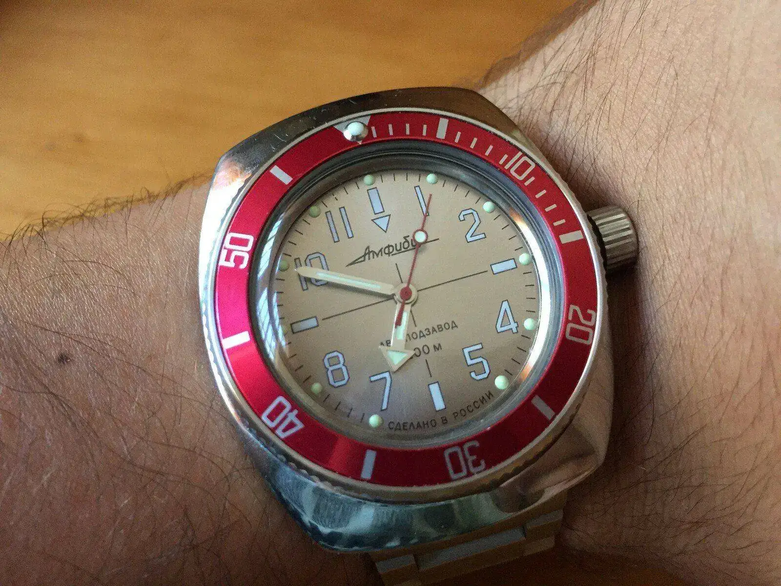

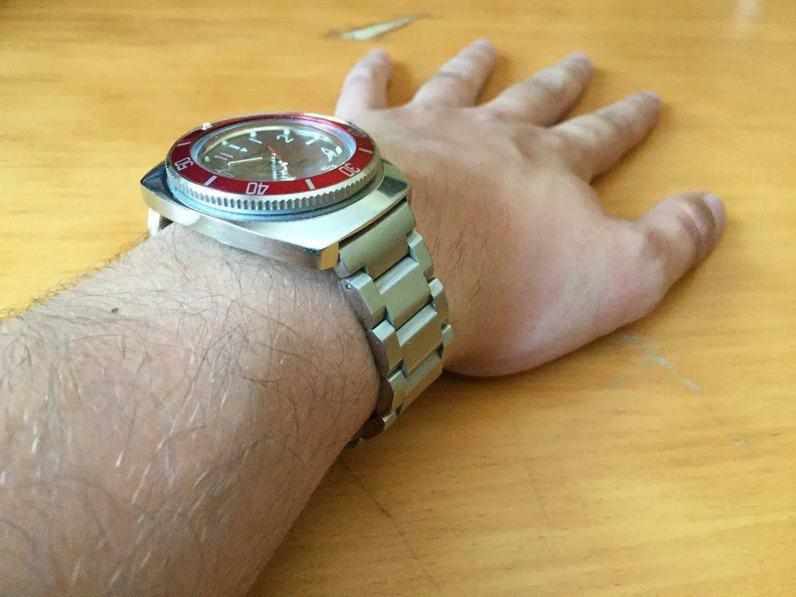

Mi primer cambio de insert oficial, digamos que ya soy modder jajaja
Mi primer mod de la vida.
Me encanta el PO con bisel naranja y pues esta combinación me llamaba la atención. La Segundera es de color naranja, junto con unas letras, por lo tanto siento que no desentona. A mie gusta. Saludos!
Ha quedado precioso, enhorabuena por tu primer mod!!! y que hagas muchos más!!!:ok::
Felicidades, muy guapo te ha quedado!! 💖💖
¿Y PARA ESO NOS HICISTE DECIR QUE EL NARANJA ERA EL QUE MENOS NOS GUSTABA? ::bash::::bash::
Enhorabuena, te ha quedado estupendo :ok::
Jaja ya ves, uno siempre busca la aprobación pero acaba haciendo lo que más le gusta:)
Saludos!
¡Oño, qué conjunto más logrado!
